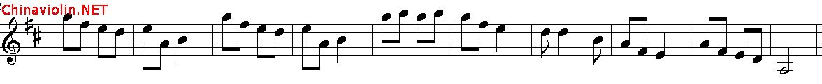

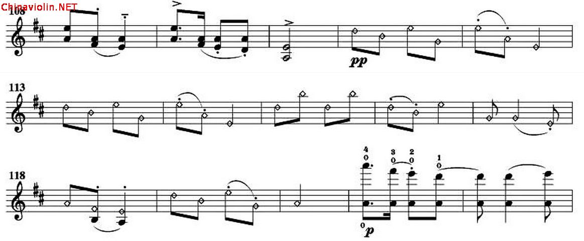

 最近练习马思聪的“跳龙灯”,发现乐谱中有一个不理解的问题,请教各位,看哪位朋友能解答一下。
原谱上的泛音,演奏出来之后的实际音高应该是下面这幅图所示(须高八度)。
但第三行第一小节,如果照谱子演奏,则实际音高不对。各位可以试一下。或许,我的做法不对?菱形音符是第四指虚按的,黑色音符是第一指按住的,不对吗?

发表于 2015-4-22 08:03:00 | 显示全部楼层
你提供的“实际发音高”中,前7小节,正确发音还要高8度。第8小节中,第1个音高8度,后两个音高15度(两个8度).最后两小节实际发音高两个8度。“菱形音符是第四指虚按的,黑色音符是第一指按住的”是正确的。

 楼主| 发表于 2015-4-22 20:01:00 | 显示全部楼层
 谢谢你的帮助。我明白人工泛音的基本演奏方法,但原谱第118小节按照这种方法却发不出正确的音(像录音教材中一样),即 A #F E 三个音。实际上,根据人工泛音的发音原理,实际音高应该是第一指音的16度高音。但这一小节中的第一指音是 B和A,所以泛音不可能是#F和E的。但录音教材中的演奏确实跟我第二幅图中的音相同。我现在不明白的是,难道曲谱有错? 或者是我的演奏方法不对?

发表于 2015-4-23 08:42:00 | 显示全部楼层
楼主,对不起,没认真看谱。原谱中第118小节中两个人工泛音是对的,演奏方法为伸展4指,与1指构成纯5度,虚按。实际发音比基音高12度。(8度加5度)你提供的谱例,高8度即是实际发音。顺便说一句,音程相加的得数要减去1,如大3度加小三度得纯5度,纯8度加纯8度得纯15度,等。
