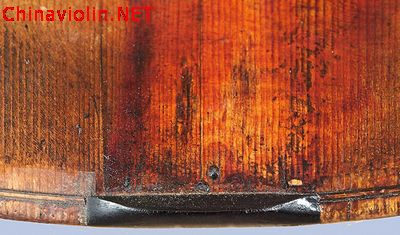

    这说明专业的鉴定大师才有资格对琴作出专业鉴定和评价。尹洋的做法看出,他对这把琴没有底气。我想说,在1960年,160元买一把琴,确实很贵。当时在寄卖店德法等国的琴40-60元可以买到。一位处于困顿状态的德国传教士他不知道手中的琴是古琴,不知道琴的价值,160元出售。这十分可疑。只要有点古琴知识,都知道,1721年的琴没有腮托,应有巴洛克风格的遗迹。18-19世纪德法造了上万把贴牌阿斯瓜古琴。所以说古琴的标签是不可靠的。尹洋如果看到这个贴子,不妨发些照片,让大家看看。留心观察斯氏古琴的面板,会发现面板上下都有一个黑色的小孔,这是制琴师按古法合琴留下的记号,斯氏古琴的合琴过程不是在模具上完成,而是将模具抽出,利用琴体面板边缘的标记的小孔,直接进行合琴处理。你可以卸下拉弦板看面板下缘中间有无刀刻的黑色的小孔,有是按古法纯手工制作的。无就是德国伪造的工厂琴。可自己验证一下。一家之言,请大家指正。

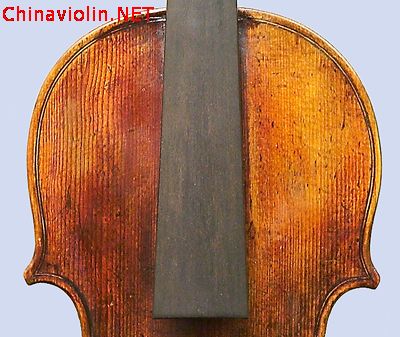

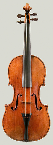

 楼主| 发表于 2015-1-27 15:56:00 | 显示全部楼层

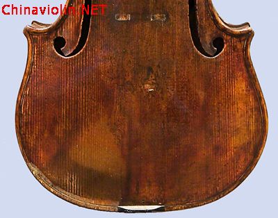

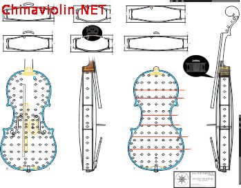

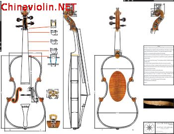

这是stradidivari1660年制作的小提琴,另有两张图是stradivari1693年的设计图纸,请大家欣赏。可以看到面板下缘中间有小孔,利用琴体面板边缘的标记的小孔,直接进行合琴处理。
