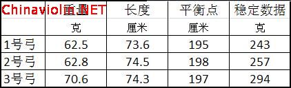

今天用三把手中的练习弓做了一些量化的比较,仔细体验其间的差异。现在报告如下:
本来用表格一目了然,但是我不懂的怎么上传表格,就用段落算了。
我给三把弓编号为1、2、3,总重量分别为:62.5、62.8、70.6克,长度分别为73.6、74.2、74.3厘米,平衡点到尾库松弦的尽头拇指触碰端距离分别为195、198、197毫米。为了比较小指头按压弓尾所需的力量差别,我用了求全的办法,即将弓毛距离尾库这端的尽头通过一个1厘米宽的支撑物按在小台称上,用手指按住尾栓螺丝的金属旋钮部分,使弓子大致呈水平状态,直到出现稳定数据。这三把弓分别为243、257、294克,顺便说下生活中常见的南孚5号电池大约是21克,对于按在弓尾的小指头,对10克左右的力量差别还是比较敏感的。从上面数据可以看出,1号和3号弓,重量只差8克左右,但是达到了尾端相当于小指头感觉的重量将有接近50克的差别,也就是小指头吊上两个多一点的5号南孚电池的重量!这对于我这样的习琴者已经有明显的感觉。

非常感谢!我想不必删除吧。 稳定数据的意思其实是小指杠杆原理的受力情况,不是很严谨,我想做个架子模拟实际的情况,届时会再上数据!

按你的平衡测试方式,小提弓的最佳平衡点应该在18.8-19.2之间。18.2-19.5之间是大众能接受的合理范围。
