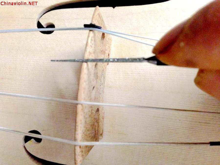

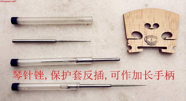

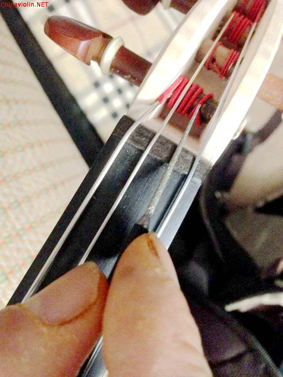

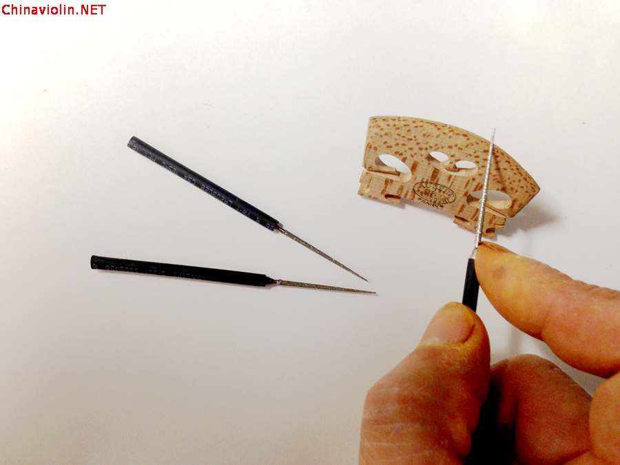

" 琴针锉"是加工提琴弦枕和琴码的专用工具,成针状,表面由硬质合金组成,有极强的抗弯和耐磨性.比一般小圆锉更能够控制弦槽的深度,手感很好,加工表面也较为光滑. 坚硬的乌木也可以加工.

发表于 2014-6-8 11:59:00 | 显示全部楼层
这种加长磨针掏包上很多,玉石及其它加工工艺用得非常广泛,其(锉)磨刃部份是“人造金刚砂”电镀在碳钢针上形成,在高速电磨上(湿磨金石之类)也会磨损很快,属于加工行当或DIY者的消耗用品。但用来锉蚊子屎大的木槽是较耐用的。一般琴马才几个均等的浅槽,不用刻意使用这类工具去修锉,用用就自然陷进去了。

发表于 2014-6-10 22:10:00 | 显示全部楼层
这不是普通的磨头么,并不是什么专用工具 很常见很便宜

 楼主| 发表于 2014-6-20 09:41:00 | 显示全部楼层
 实物就是这样的

 楼主| 发表于 2014-7-6 11:03:00 | 显示全部楼层
 琴针锉,可以锉坚硬的乌木弦枕.也可以锉琴码.是一种非常有用的工具.
