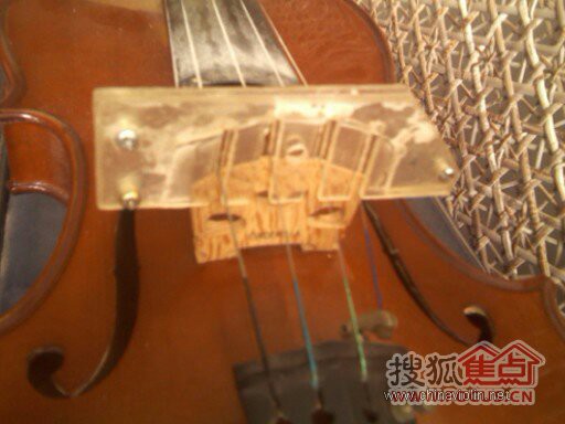

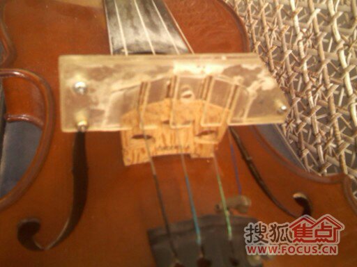

发表于 2014-2-23 18:07:00 | 显示全部楼层 |阅读模式
b_80856978.jpg 这样就比用原来用三、四个木夹子夹马子方便多了——很简单的,用有机玻璃(最好是硬塑料,弹性会好些)三小片,如图依你的琴弦距开四条逢(预宽一点,以插上去不碰线为度),中间那件不用开,要挖空避开马子,然后用502胶水把三片对好粘贴,外加三螺钉加固就成了。我用的是2MM厚的板,刚好可以插进马子上部。有兴趣者不妨试做,效果不错的。

 楼主| 发表于 2014-2-23 18:09:00 | 显示全部楼层
奇怪,为何图片打不开?有劳版主帮个忙了,第一次发图没经验呀。

发表于 2014-2-23 18:21:00 | 显示全部楼层
交流声太大了,话筒接地或屏蔽没做好。弱音器没有把高频减弱很刺耳啊。

 楼主| 发表于 2014-2-23 18:55:00 | 显示全部楼层
以下是引用ba5rw在2014-2-23 18:21:00的发言:
是忘了把话筒边上的桌面音响电源关闭,拾录了其静态噪声。

 楼主| 发表于 2014-2-24 15:11:00 | 显示全部楼层
果然如你所讲,现在已修复,这次在另一把手工琴上录了加上这“夹子”的前后音量对比,弱音效果还是蛮好的嘿。

 楼主| 发表于 2014-3-1 11:02:00 | 显示全部楼层
443
9万
142734
 楼主| 发表于 2014-3-1 11:03:00 | 显示全部楼层
呵呵,这次发图成功了。

发表于 2014-3-2 13:04:00 | 显示全部楼层
做弱音器很简单,用一块大象皮(文具店有卖),用刀片加工好,扣在琴码上即可。
