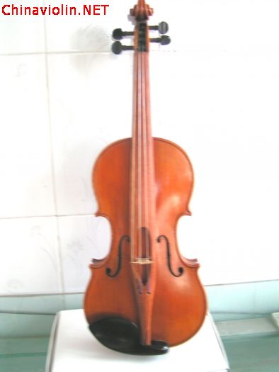

发表于 2013-8-31 17:48:00 | 显示全部楼层 |阅读模式
这是夜用防侧漏型,绝对是前无古人后无来者。

发表于 2013-9-1 12:34:00 | 显示全部楼层
    实在太难看了!

 楼主| 发表于 2013-9-1 13:18:00 | 显示全部楼层
是“棋烟琴酒”做的,他正好问我的意见,你就帮我说了。

发表于 2013-9-1 23:22:00 | 显示全部楼层
构思很巧妙,不知道对声音是否有好处?

发表于 2013-9-2 00:22:00 | 显示全部楼层
估计狼音绝迹了。

发表于 2013-9-2 00:32:00 | 显示全部楼层
有清晰一点的照片吗?

发表于 2013-9-2 02:40:00 | 显示全部楼层
外行说几句:指板下端是否也如拉弦板一样,挂在尾钉上?那这就有个预应力问题:安装指板时显然不会有太大的应力,则四根弦的拉力会使指板产生变形。如果不挂在尾钉上,则变形会更严重。传统拉弦板的形状、重量会直接影响发音,不知做成指板——拉弦板一体会有何影响?且这种方法改变了整个琴体的受力状况,影响到发音,对不同的琴会有不同的影响。

发表于 2013-9-2 07:54:00 | 显示全部楼层
棋烟琴酒先生以前发过类似琴的介绍帖子,大家都还讨论过:
https://www.chinaviolin.net/bbs/dispbbs.asp?BoardID=42&ID=57957&replyID=&skin=1
这个琴尾部作了些改变,但不是根本的变化,感觉好不了多少哦。

 楼主| 发表于 2013-9-2 12:39:00 | 显示全部楼层
 仅次一张照片,没有多的了。

发表于 2013-9-3 02:14:00 | 显示全部楼层
以下是引用庞熔在2013-9-1 13:18:00的发言:
你的“加长防侧漏”已经表达了你的观点。
