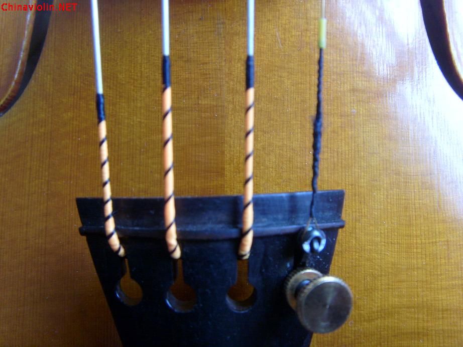

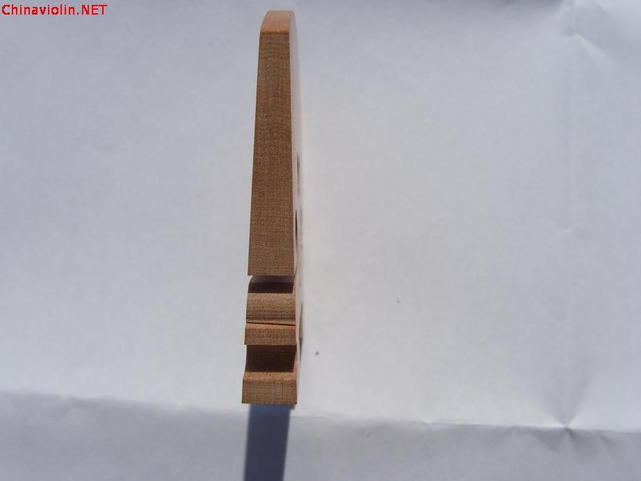

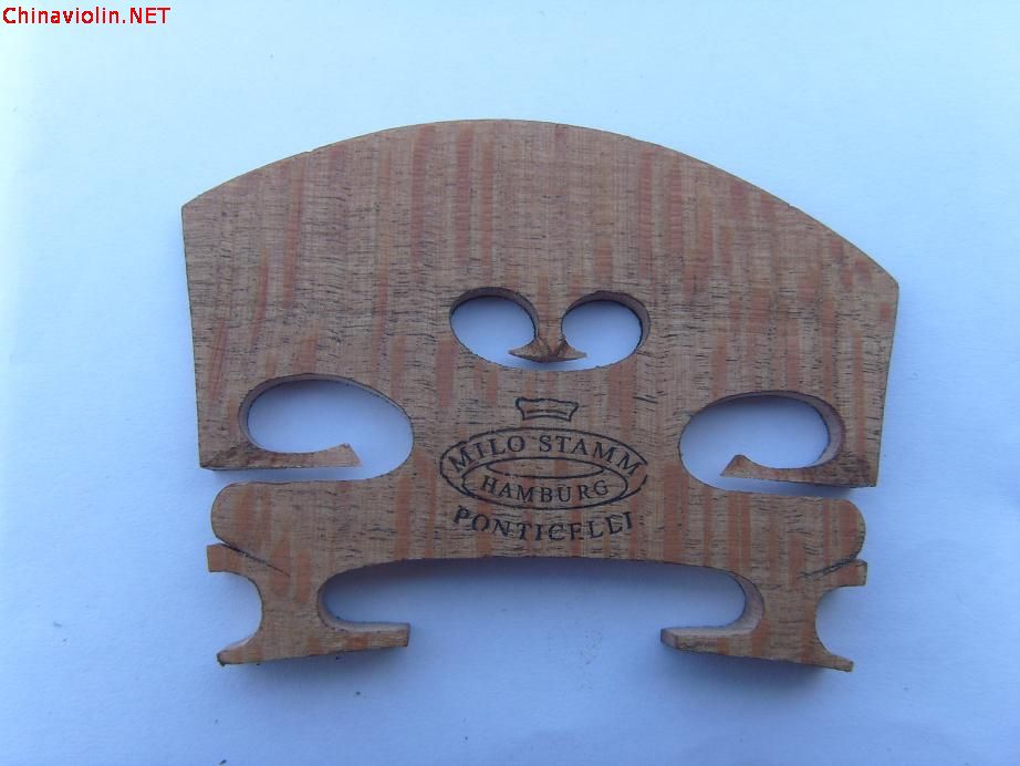

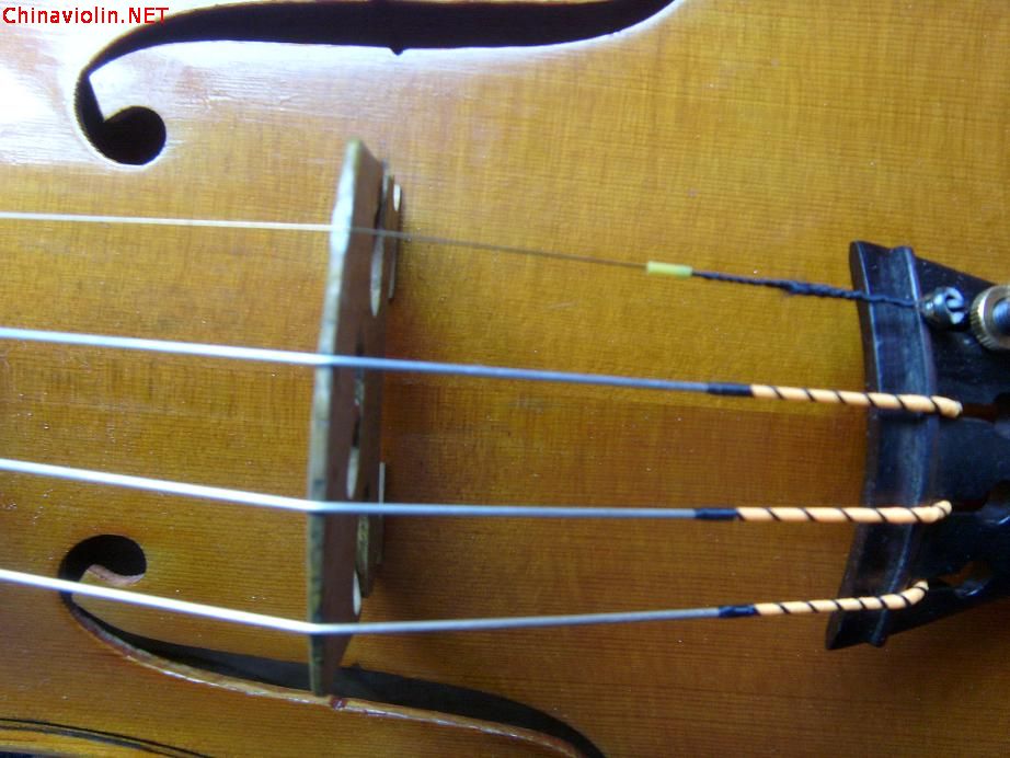

狠狠心、咬咬牙把小提琴武装到牙齿-花了近千元,先过把瘾再说,请大家鉴定一下:这琴弦金美人是真是假? 复件 s73r3571.jpg

发表于 2013-6-22 23:31:00 | 显示全部楼层
E 弦微调这么用的话只能起到一般作用就拧不动了。黄色小管子不放马子上就去掉吧。

发表于 2013-6-22 23:41:00 | 显示全部楼层
以下是引用小于在2013-6-22 23:31:00的发言:
小于老师所言极是。这样搞,拉琴时黄色小管子就成了杂音源了。
31813
发表于 2013-6-23 12:03:00 | 显示全部楼层
于版的建议很对,球尾和绳尾适用不同的微调么,这样用法一是微调的行程太短,二是不安全

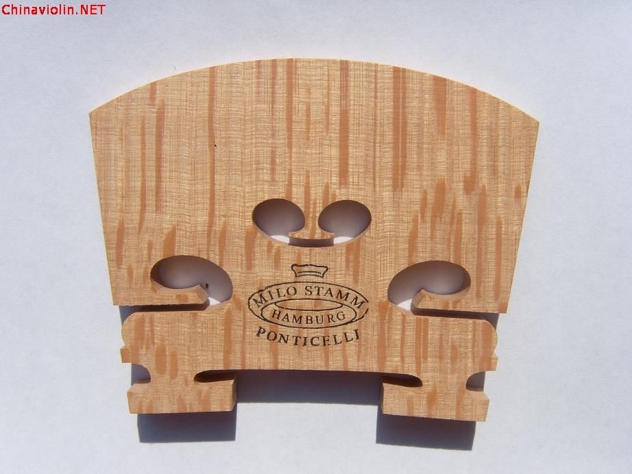

金美人G金720元+红太阳E金67元+凯夫拉多纤尾绳40元+微调20元+米勒史丹一档琴码142元=989元

 楼主| 发表于 2013-6-23 22:04:00 | 显示全部楼层
微调可调音高一个小二度多,应该没有问题吧?黄色小管套在缠丝上可以保护缠丝,套上有一定紧度不会产生杂音

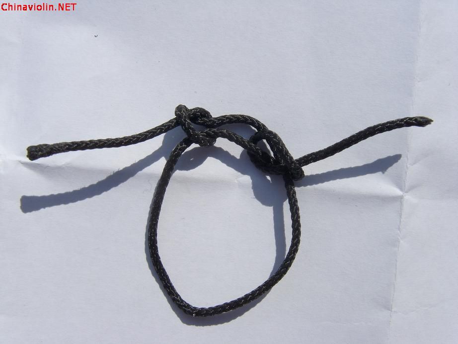

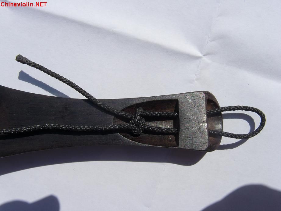

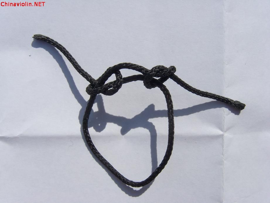

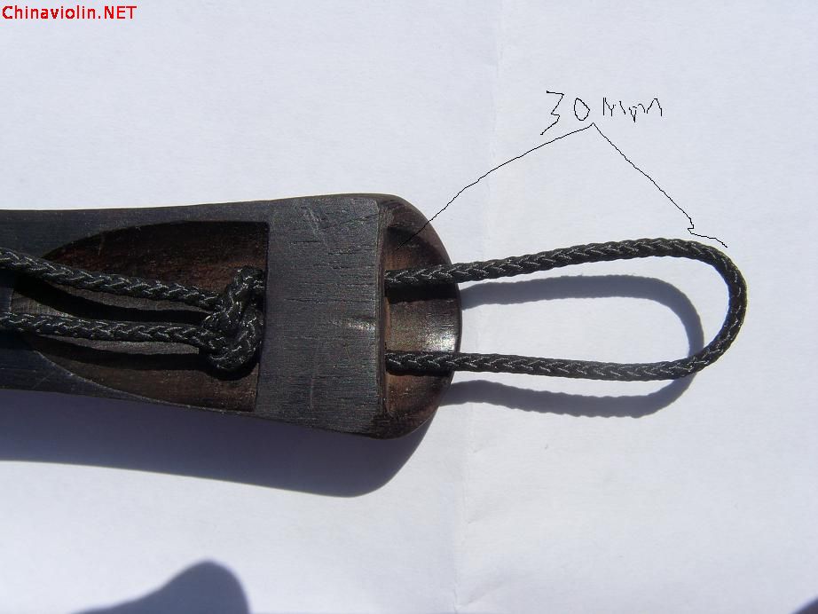

发表于 2013-6-23 23:54:00 | 显示全部楼层
以下是引用trewq_732579986在2013-6-23 22:04:00的发言:
那些有杂音的之前都是这么想的。 你不觉得这么贵的琴弦后面挂的微调都不配套有点儿对不起这弦么。 既然你钱都花了,多讲究点儿没什么不好吧? 还有一件事儿就是:碳纤尾绳会慢慢因为拉力边长,你真的按说明的长度装的话,大概3个月就该边长很多了。
199
32万
335938
 楼主| 发表于 2013-6-24 01:44:00 | 显示全部楼层
谢谢小于老师,试试看吧,产品介绍说永远不会长
