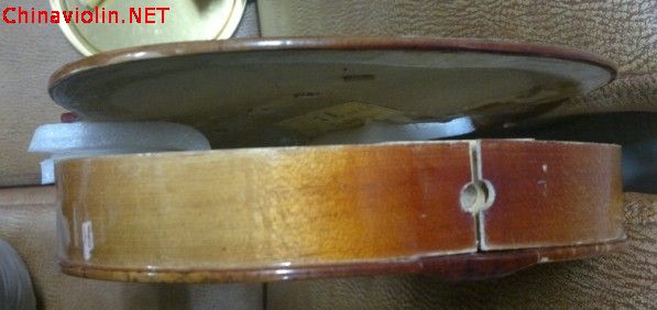

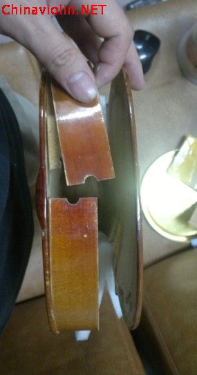

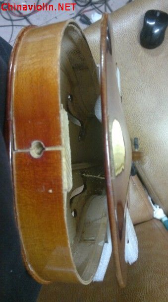

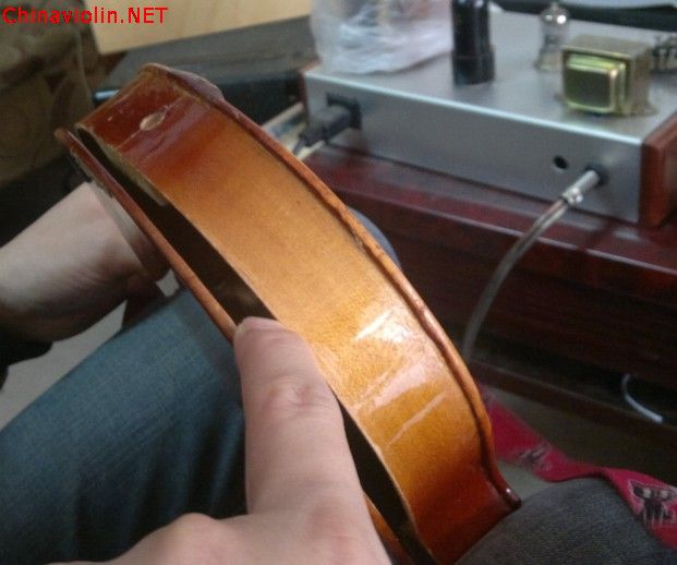

小提琴是一朋友送的,琴主94年买回来时学习了不够半年时间就闲置了将近20年了。由于长年没有保养,随便存放在车房中。导致小提琴的胶水严重变质,失去粘性。共鸣板裂开。 今天开始有空,就想把它修复。没有专业的维修工具,只能就地取材了。

应该要首先把这个开口修复吧,第一次维修琴。慢慢做应该没有什么大问题的。

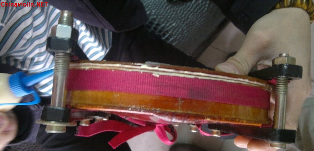

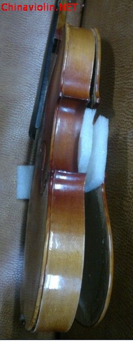

上胶后用大力钳和舞台灯光吊钩夹住。

经过12个小时后把夹子卸掉,基本修复。接下来要找其他夹子工具了。

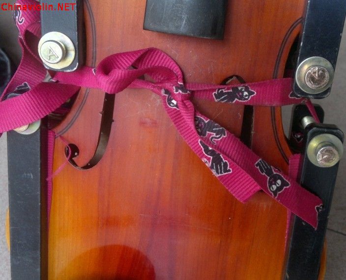

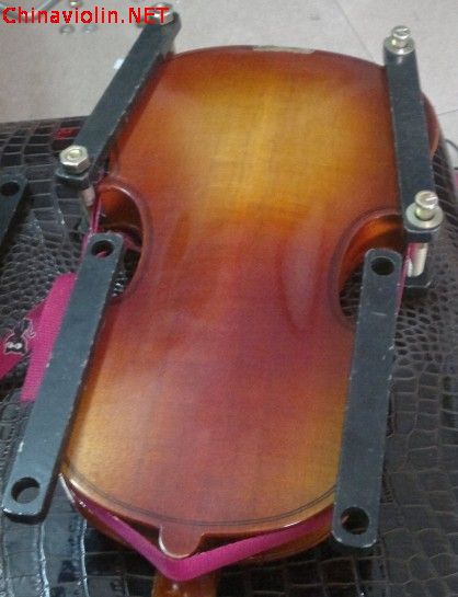

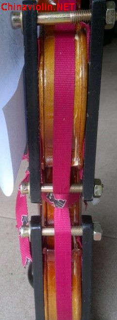

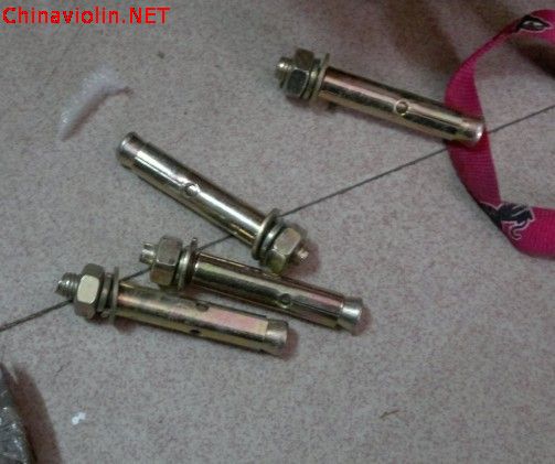

本想用报纸夹来夹,但开口不够大,就算够大,夹的力也应该不够。 现在找到线性音箱的吊挂件和爆炸螺丝来代替夹子,这样应该有力很多了。

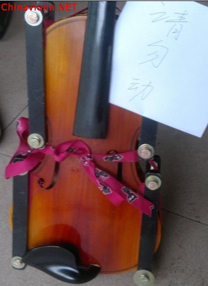

上胶后用线性音箱吊挂件和拉爆螺丝夹紧。等24小时后在拆开试音。

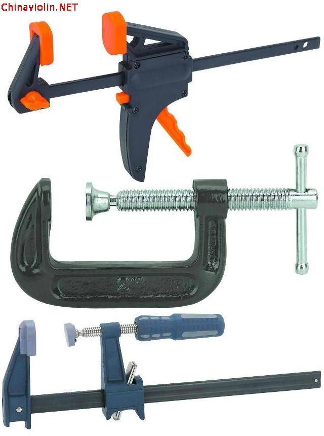

很佩服动手精神,从那台电子管装置就能看出来。只是夹琴一是用不着那么大力量,二是这种夹法也不均匀。如果不想买或是买不到专用的夹具,建议下面的紧固件还是不难买到的:(当然小于版主都在夸奖你,我本不该多嘴了)

哗哗,有那么多的好工具,肯定事半功倍了。第一次修琴肯定有点乱来 了,朋友送的琴 肯定有一定的友情价值。不断学习不断进步。谢两位版主支持
