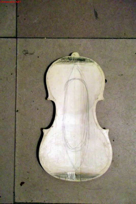

 楼主| 发表于 2013-2-3 17:15:00 | 显示全部楼层
也可以做成椭圆或者是像力士香皂的香皂,总之是有一个从头到尾的支持形式。如果没有足够的支持和较薄的地方来振动,灵敏度就不会高。

发表于 2013-2-3 21:02:00 | 显示全部楼层
以下是引用庞熔在2013-2-3 17:15:00的发言:
图片点击可在新窗口打开查看此主题相关图片如下51.jpg:
图片点击可在新窗口打开查看
这张图就是你对我的提问的概括回答是吧。 太新颖了。 这音板也是你自己的劳动吧? 就这么黑乎乎脏兮兮的扔在地上牌照你自己不心疼么?

 楼主| 发表于 2013-2-3 23:12:00 | 显示全部楼层
是一块废板,我故意用铅笔涂黑的,标明需要支持的位置,不过每个人都有自己的理解,不能就说是标准。
