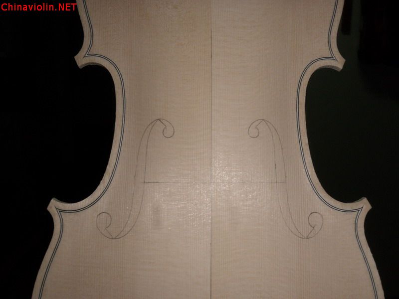

福建-蔡..同学定制 顶级欧料小提.制作已完成.2013.01.28更新.录音已上传.
115
119135
发表于 2012-6-11 20:21:00 | 显示全部楼层 |阅读模式
                    注:原定制AAAA欧料,10月22号蔡家长要求改定制顶级欧料.
                                                                                   白琴不做定音调试.

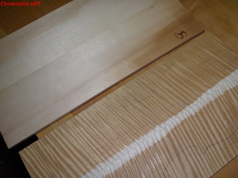

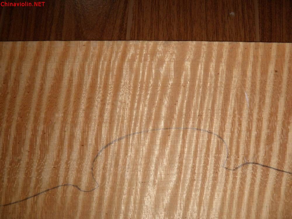

发表于 2012-11-13 09:22:00 | 显示全部楼层
好漂亮的料 多少银子能透下吗
115
119135

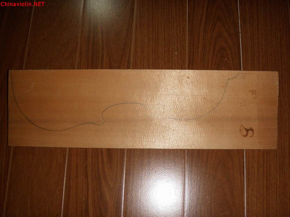

 楼主| 发表于 2012-11-14 14:57:00 | 显示全部楼层
这是9年前买的,当时是1600人民币。在我手里快10年了,干料应该贵些吧.
制作师:刘兆军         电话:13681656568
115
119135
 楼主| 发表于 2012-11-14 14:59:00 | 显示全部楼层

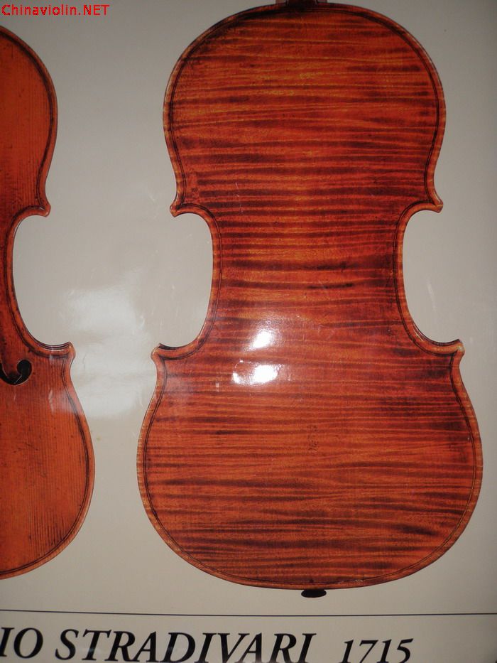

                            琴型:Stradivari 1715. 克雷蒙那人.

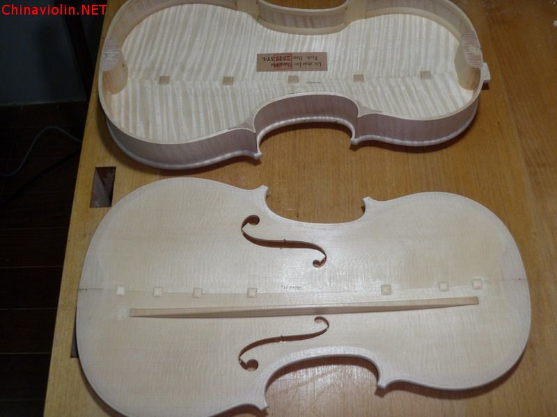

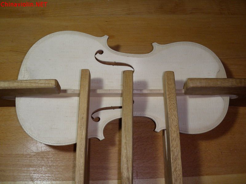

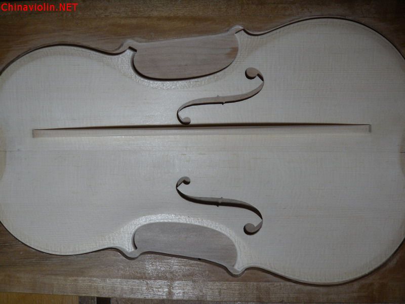

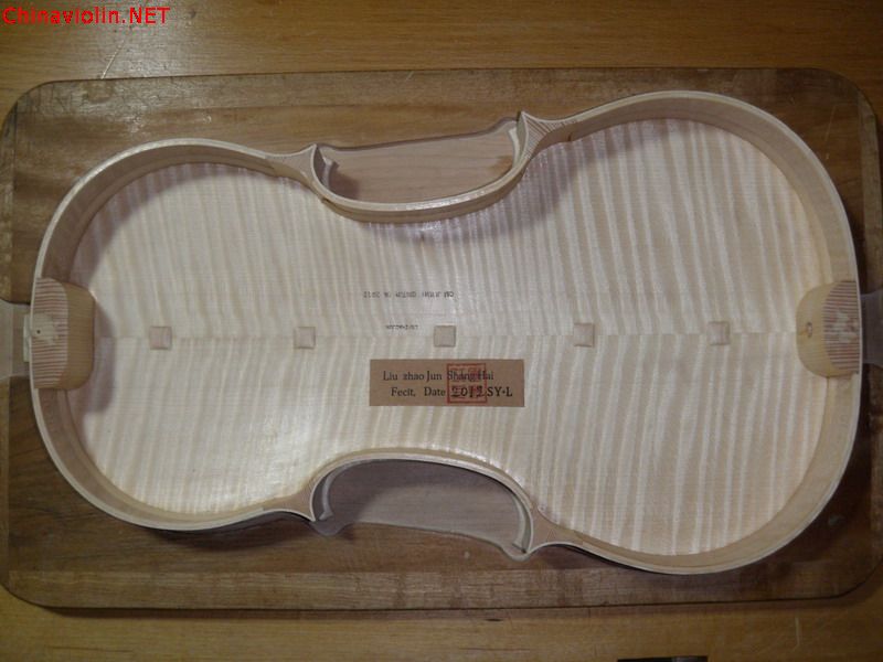

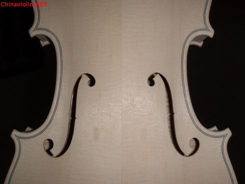

4039
5532

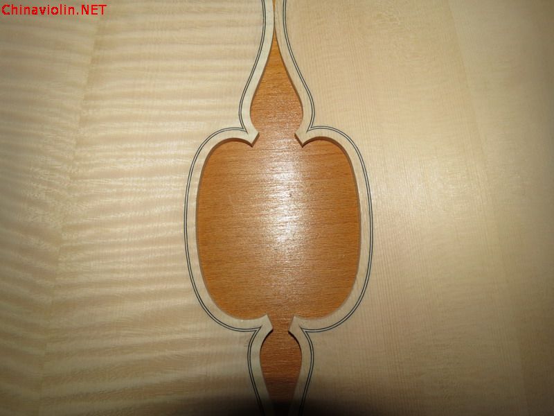

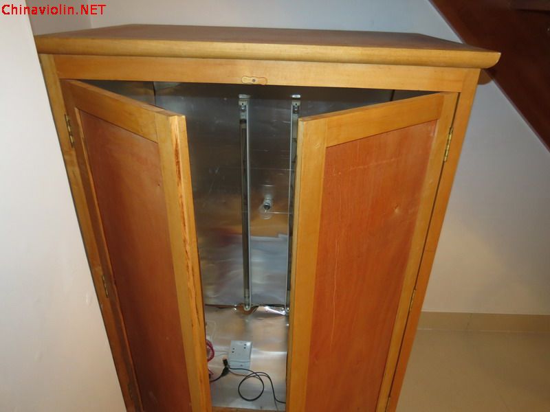

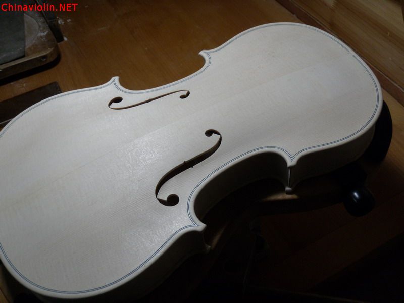

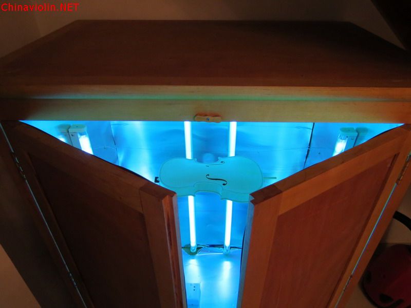

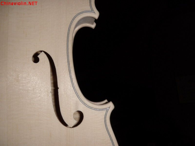

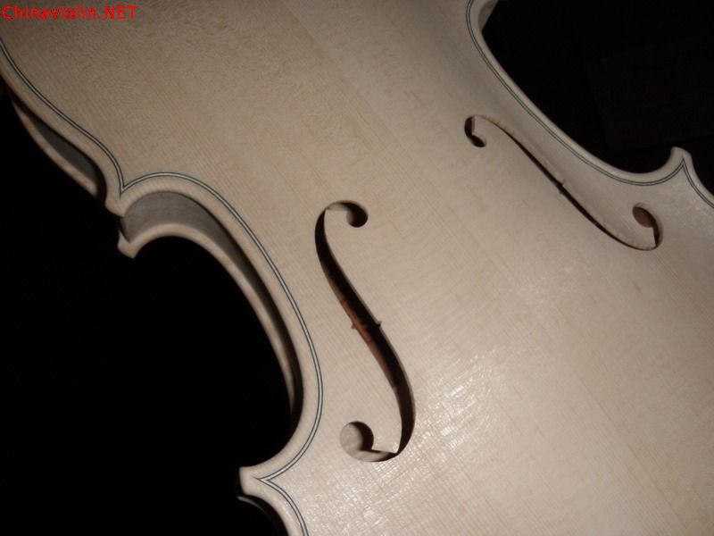

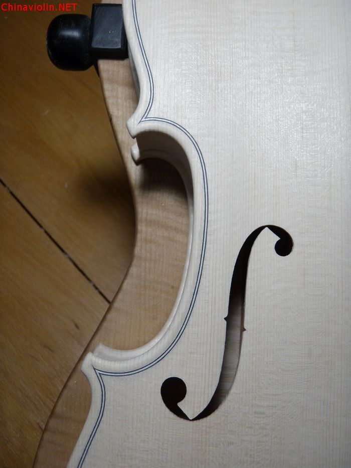

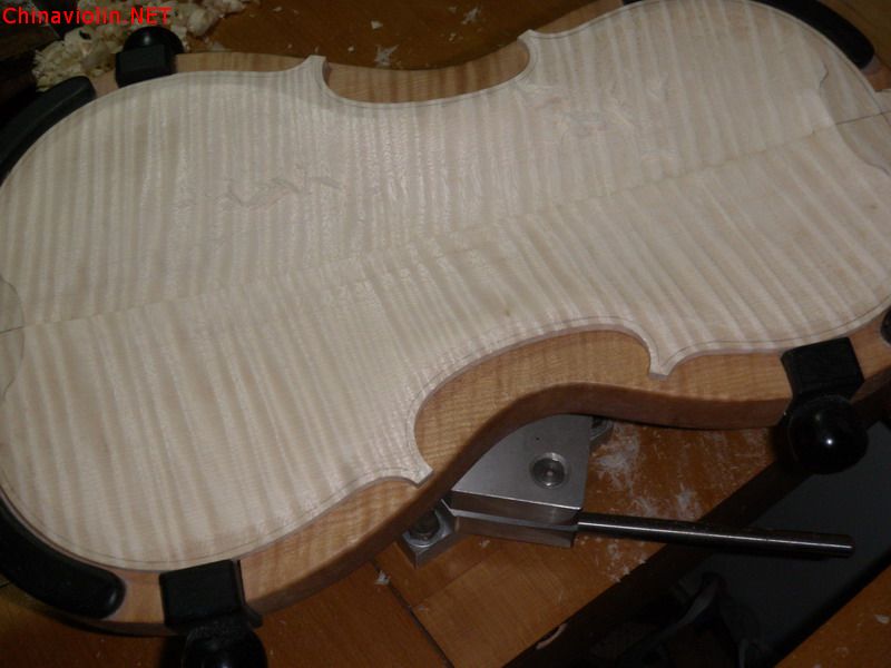

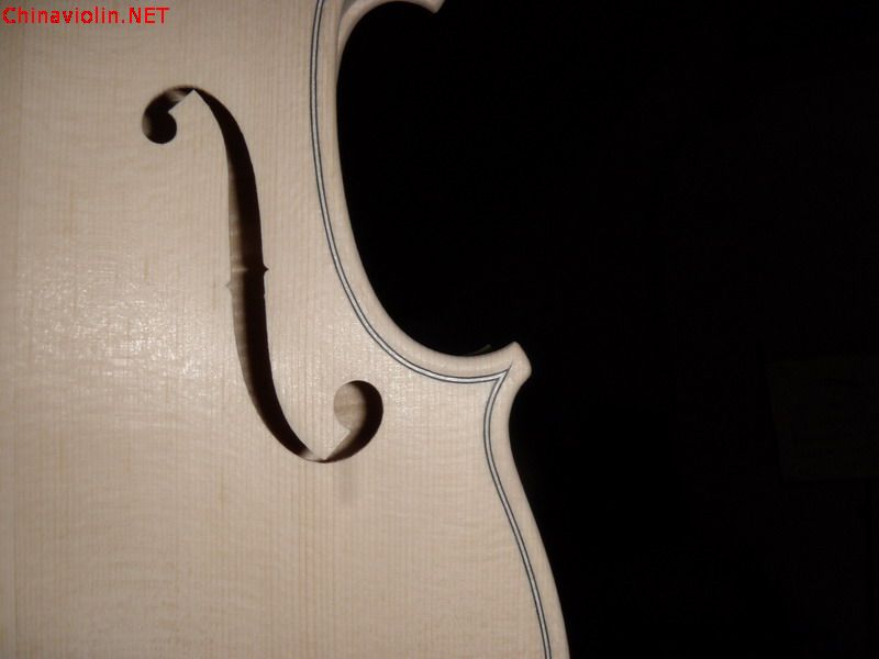

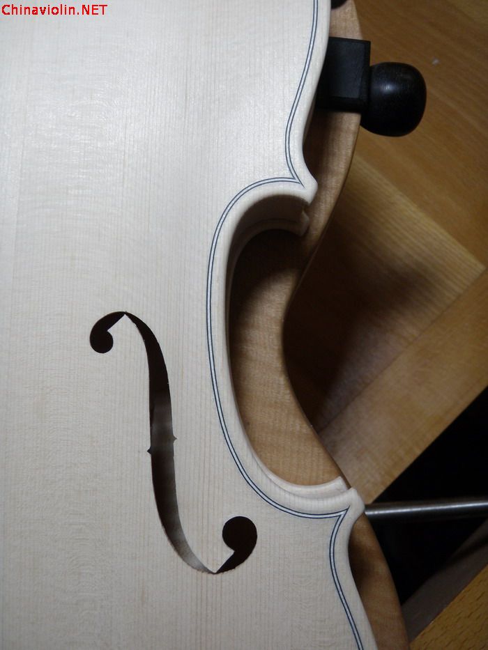

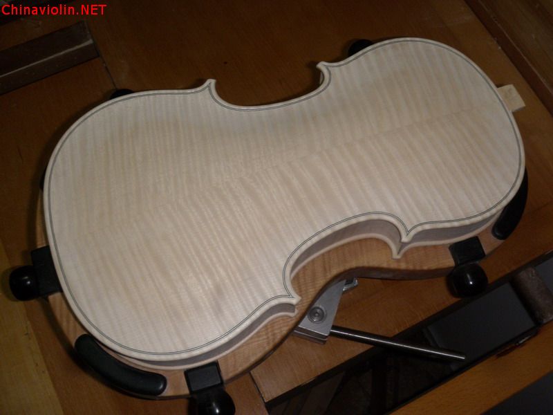

发表于 2012-12-21 18:24:00 | 显示全部楼层
请问刘师傅,为何白琴的时候就置入音柱啊?
115
119135
 楼主| 发表于 2012-12-21 21:37:00 | 显示全部楼层
   呵呵..真细心
我这是轻度支撑在琴马前面,而不是应有的位置琴马后面;我在修复老琴的过程中发现高音区,右f孔上翅膀,就是我支撑的位置,有部分老琴有不同程度的下陷,这是长时间弦的压力、张力的作用,属正常。
而我做琴还有一个程序,在白琴的时候用紫外线灯照射一周左右;新琴有许多预应力没有释放,紫外线的照射会减少部分预应力,在释放预应力的过程中我要保持、或稍微让右f孔上翅膀高出一点点位置.
115
119135
 楼主| 发表于 2012-12-21 21:39:00 | 显示全部楼层
