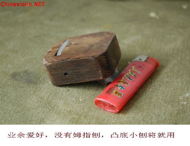

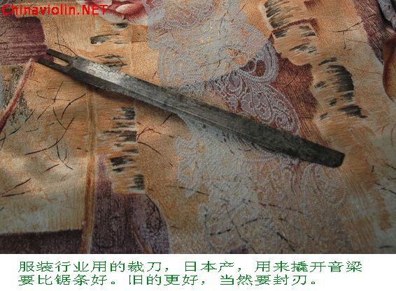

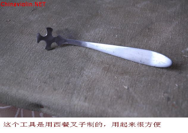

发表于 2010-12-27 19:03:00 | 显示全部楼层 |阅读模式

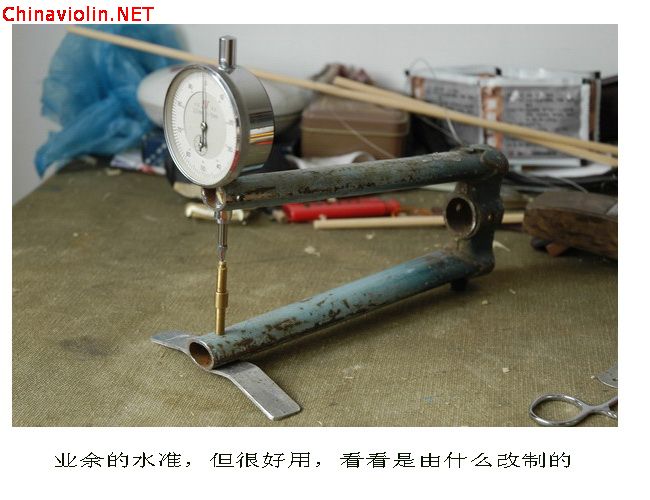

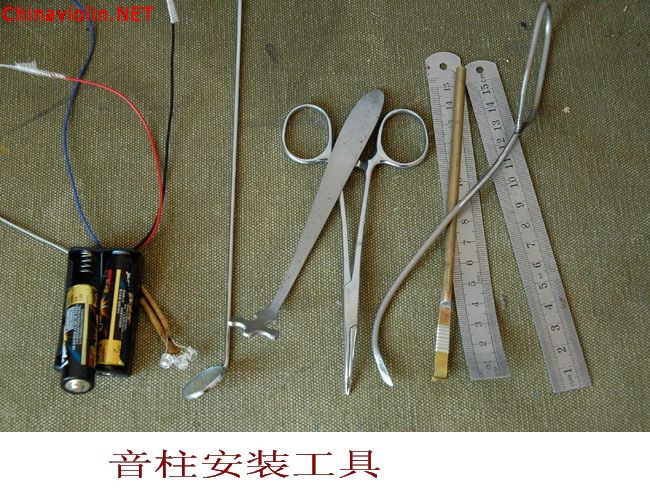

发表于 2010-12-29 14:35:00 | 显示全部楼层
可惜有些工具看不明白,不知怎么用。比如第一张图,用“自行车前叉”制造的,有一个像时钟的工具,干什么用?维修音柱的,要电池胶皮线等,干什么用?等等。

 楼主| 发表于 2010-12-29 19:53:00 | 显示全部楼层

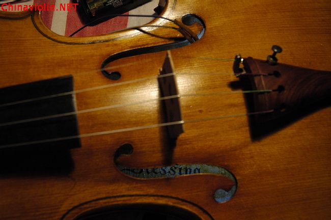

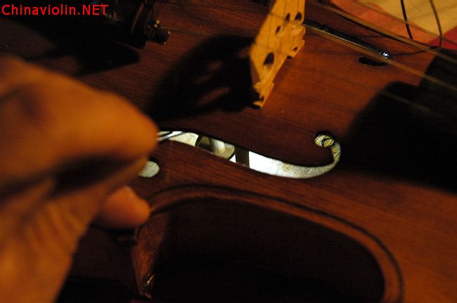

回mysun 和qsh 二位琴友,拍了几幅照片,可以帮助你了解这些小工具的用途。

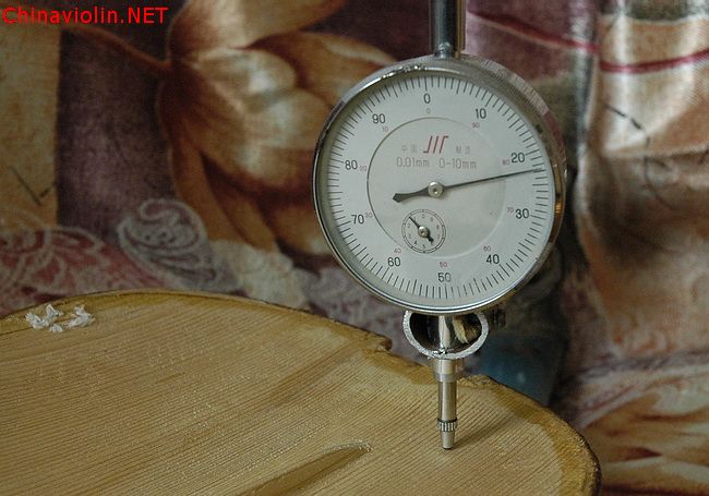

1.  和电池盒连接的3个发光二极管,可以放在琴箱内,照亮箱内,既可以看清商标,拍商标的照片也很方便,还可以与牙科镜配合,检查音柱的严密程度。
2.  前叉做的,上面有一个千分表,可以用来量度板的厚度,也叫测厚仪。照片上的那块板厚度才1.23mm,显然是让以前的主人修的太薄了。测厚仪有商品的,价格不菲,用前车叉制作是较为方便的一个办法,如果加工能力强完全可以仿照商品样式去做。

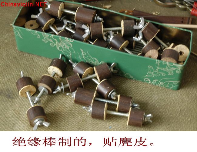

发表于 2010-12-31 20:44:00 | 显示全部楼层
贴麂皮的夹子,我喜欢.

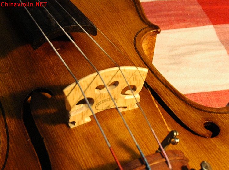

发表于 2010-12-31 21:20:00 | 显示全部楼层
顶一下... 还有就是目测 楼主这把琴弦距过大..10mm 到11mm 比较好...

600
 楼主| 发表于 2011-1-4 20:24:00 | 显示全部楼层
