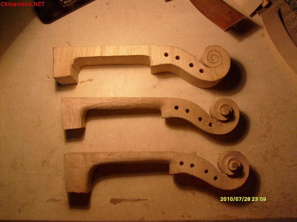

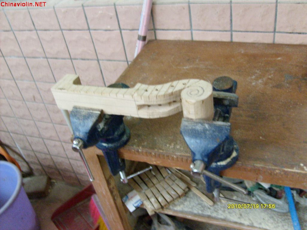

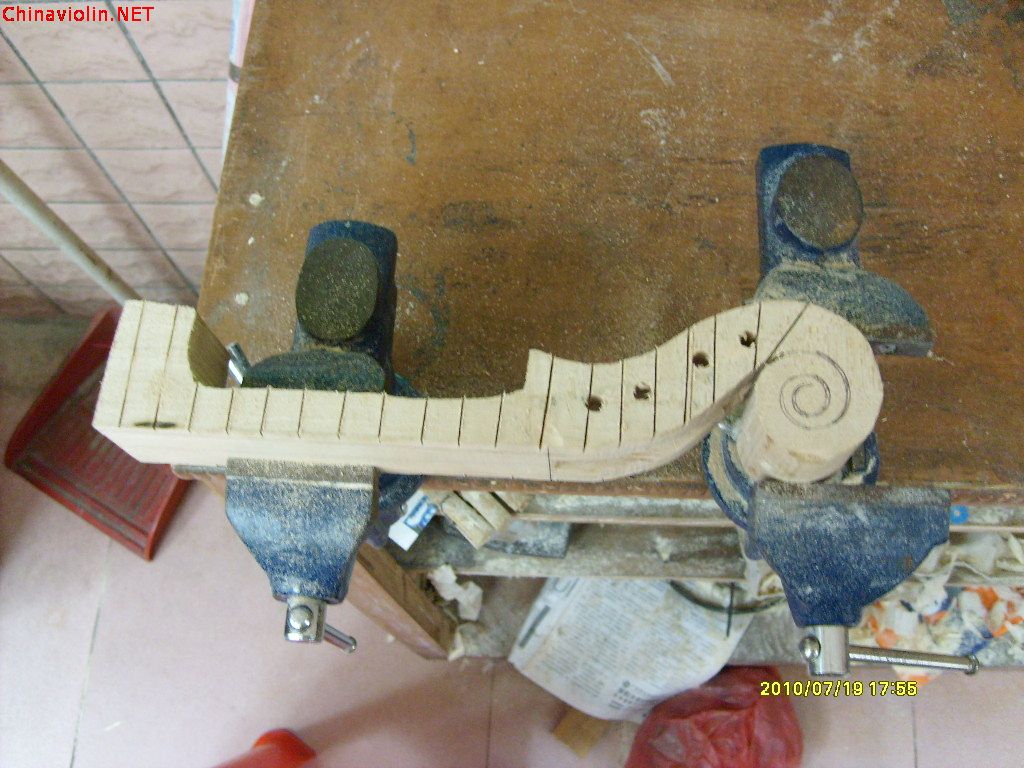

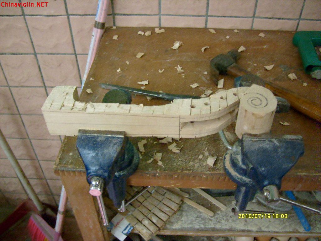

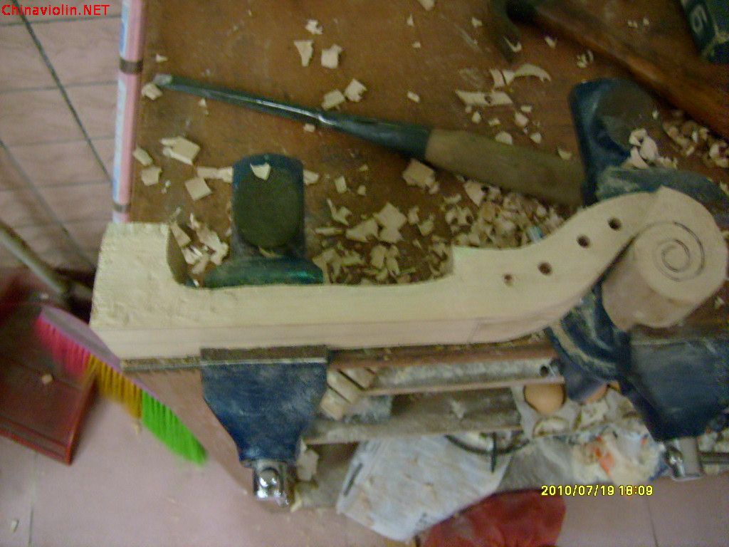

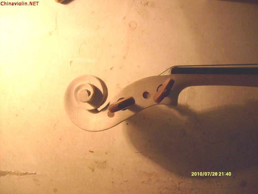

旋心好像大了一点。

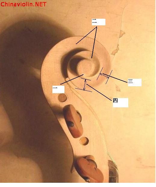

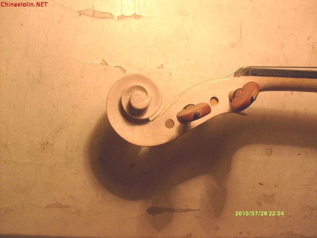

呵呵!也来斗胆多嘴对“大跑”老师所做琴头说上两句。若有说错,敬请指正!“老腾”老师看出“旋心好像大了一点”的问题来了!我觉得不但旋心大了点,而且旋心螺旋尖还可往上进一点(附图中“一”处)。另外附图中“三”和“四”的宽度似乎倒挂了。按想象若从琴头背面往中心旋进去的话,正常情况下这个宽度应该是逐渐收小的(见螺旋、贝壳图片),因此,按理“三”处要比“四”处宽的。不知我之所说是否正确?也许是琴头照片拍摄角度造成其比例失调。不过,附图中“二”前后的地方看上去满舒服,感觉做得满好!再就是看另一张琴头照片,感觉螺旋圆弧不够顺畅!呵呵!

粗劣的活计!

第一次见这么难看的琴头……

我认为挺好,我顶大跑一个,这是我学习的标榜,帕尔曼老师曾说过‘应该多多指出学生做的好的地方‘就像8000老师说二的地方看上很舒服。我正在筹备工具和琴头料,我也要做琴,到时候上传照片之时还请小于,8000,老腾等等诸位老师多多指教,您的教诲将是我前进的动力,在此我先谢过啦,鞠躬啦。

这个这个,比较难看了一点吧? 不过,业余能搞出一个已经很厉害了,楼主您再接再励噢。 还有,楼上有位说得不错,您做工不怎么讲究精细啊。

参照围棋段位来说,也就是业余一级水平

站着说话不腰疼的,有本事自己也搞一个出来,别动不动就说别人做的活不好,业余能做成这样,大跑我顶你

呵呵,这绝不是制琴师做的...不过就业余的来说,已经很不错了...
