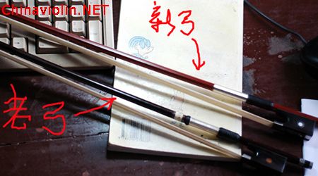

 我有一条老弓(材料不详、价钱不详),弹性很好,拉起来很听话,能精确细致地反映自己的情绪,即使是很细微的动作或情绪变化,也能从琴声中表现出来。因为老弓有点弯,而且马毛有点打滑,我又买了一条近400元的八角弓,但拉起来就没了老弓的那种感觉,特别是反映拉琴者感情方面远不如老弓。所以,我还是喜欢用老弓拉琴。准备找工匠更换弓毛并校正弓杆。

马安先生:弓的使用同琴一样,需要一个开发,适应过程。一支好的弓是能够经受时间的考验的。弓毛使用时间长了,应该更换。但烤弓杆一定要慎重。如果在使用中没有明显的不适,而你又很在乎你现在使用的感觉,我建议你最好不要去“校正”它。由于运弓中大部分人程度不同地习惯弓杆倾向指板,长期使用后,弓杆多少都有点向右弯曲,只要在使用中没有明显的不适感,还是不动的为好。烤弓杆是一个技术性很强的、很微妙的工作,并非肉眼看去不左右弯曲就算成功,弓杆烤过后弹性会发生变化,相信自己烤过弓杆的人都有体会。我一个朋友有一支很好的弓,请一位小有名气的制弓师傅换弓毛,也就让他“校正”了一下弓杆,其结果是大不如人意,后悔万分。

 谢谢9楼的指点,我会考虑你的意见的。
