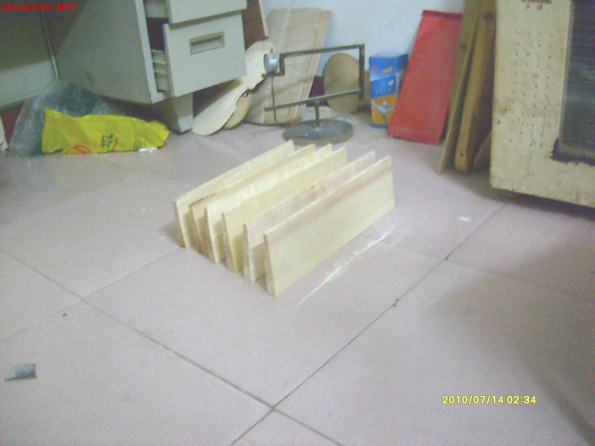

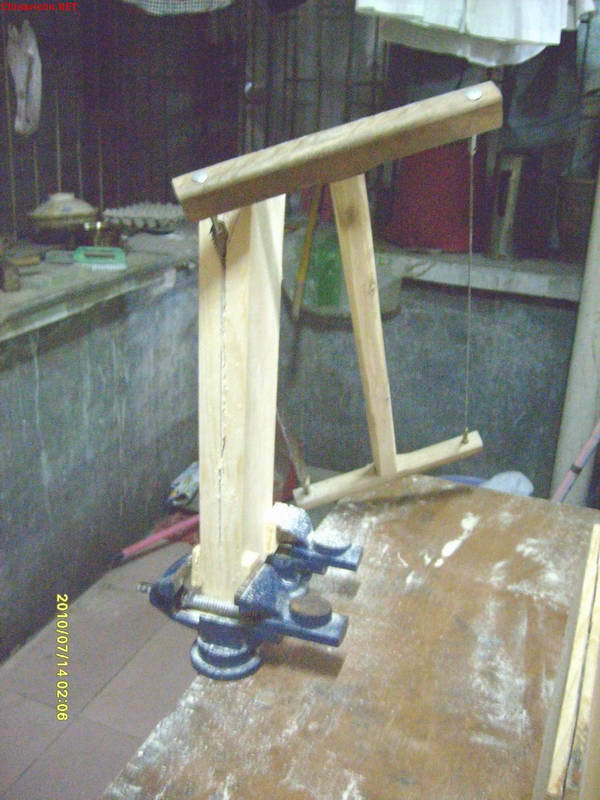

大家都知道用手工开板是件很辛苦的事,我试了几次用曲线锯开板,越试越顺。今天锯了一块面板,宽的一头已经很容易的锯开了,剩下窄的一边,以前就是用手来锯剩下的,现在想加宽窄的一边,仍然用曲线锯来锯,等锯开了以后再给大家详细介绍这种方法。 q1.jpg

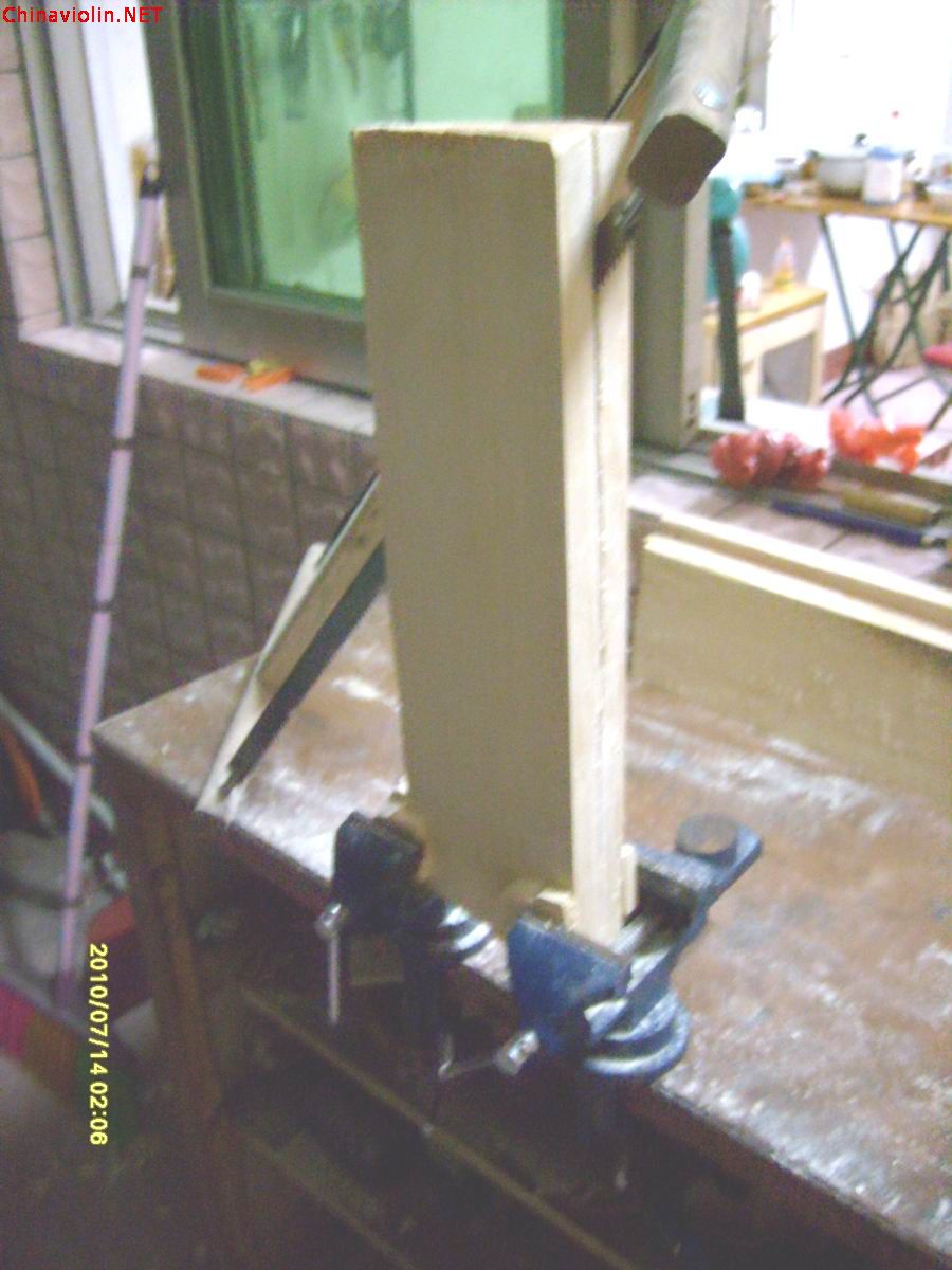

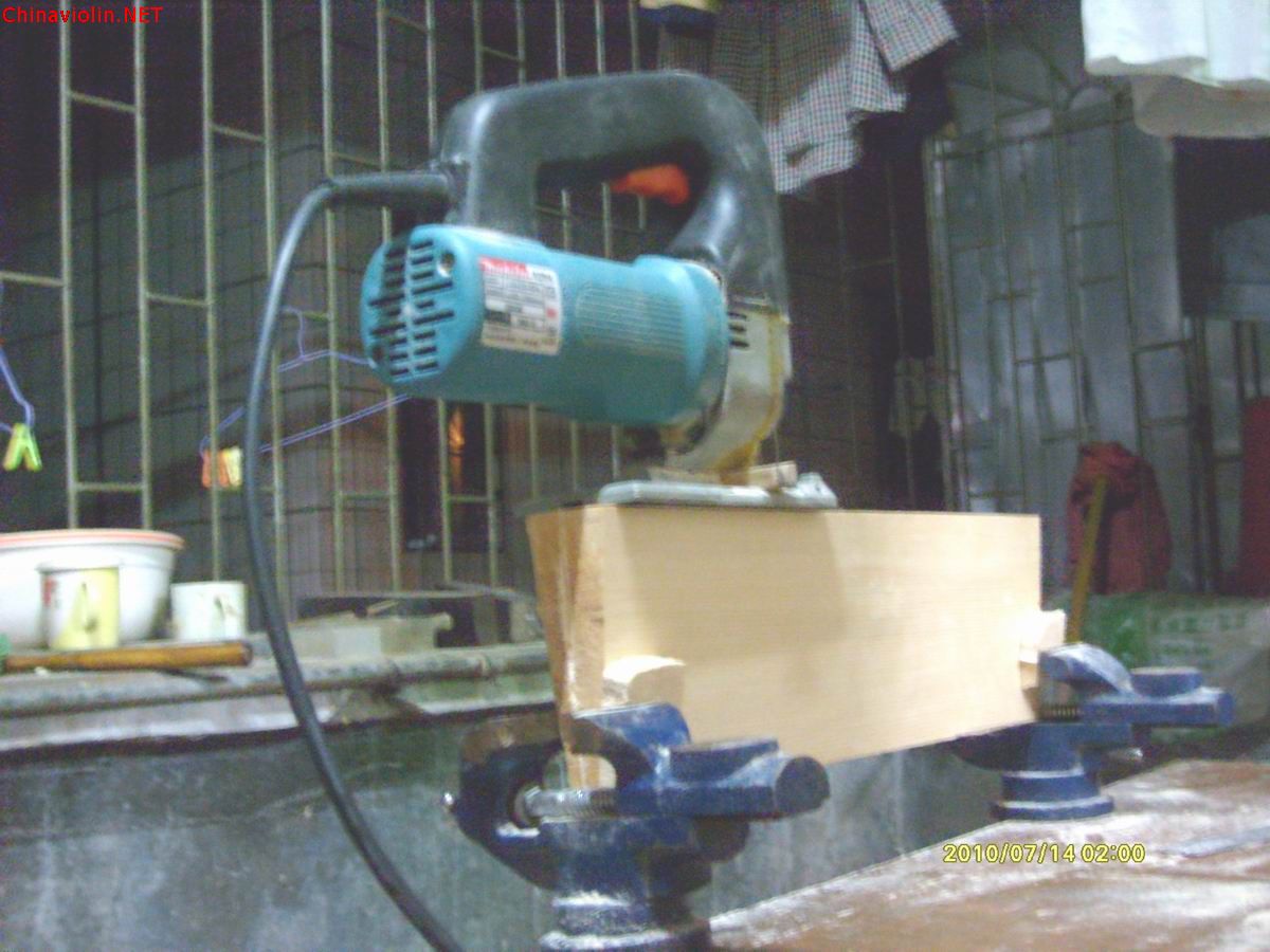

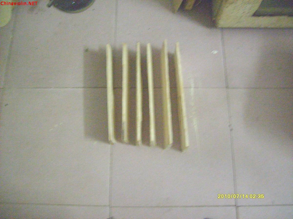

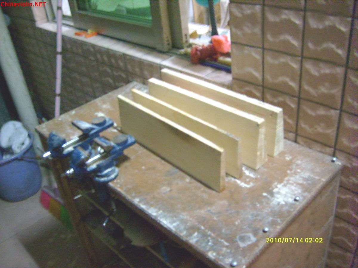

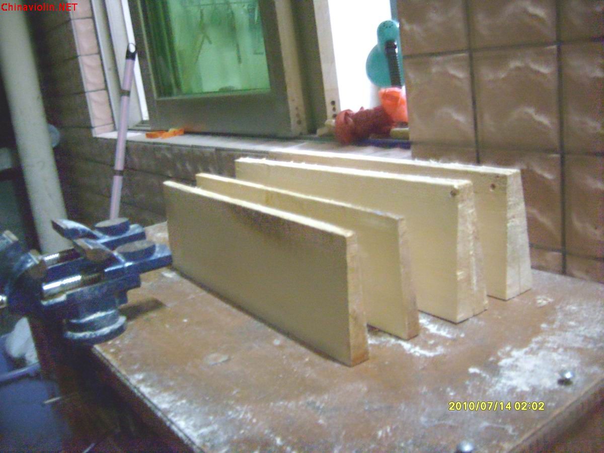

刚才实验成功了!两头都用曲线锯锯的。除了最后有点歪,中间基本是直的。
方法如下:用两个小的台钳夹在厚重的桌子边,再把要剖开的楔形料小的一头夹到两个台钳上,让台钳的中心杆顶住料的两头,需要调节好两个台钳的距离,使之刚好卡住料的两头。用长刨把料刨成等腰梯形。〔翻过了窄的一边也要刨〕刨好以后在中间划线,一般料宽的一头是45-50mm,很少有低于45mm的料。〔当然有个“天才”主张宽只的一边开成40mm,开40mm的人有两种人,一种可能是一流的高手,另外一种就外行。我想多数人是不会主张这样开料的。〕两边各占23mm-25mm,然后用曲线锯按划线的地方开始锯,要说明一点就是曲线锯可以锯比它刀片长的木头,也就是说可以在木头上锯出一个口子,上面锯开了下面还连着,曲线锯的锯片工作部分有60mm长,就是说料可以一次锯开一条60mm深的口子,锯了以后,把其中一个台钳松开,夹到面板的中间一点的地方,因为需要从上往下锯,也就是从料的一端竖着锯开一条口子,〔把曲线锯锯齿方向下〕,注意不要锯歪了,这个锯开的口子就把宽的一边的口子延伸都窄的一边的,然后再把料翻过来锯窄的一面,如果面太要少于窄〔小于18mm,就要在窄的一边粘一根木条,使窄的一面加块再锯〕窄的一边难锯,需要小心,两边都锯开以后,就留下大概20mm中间链接部分,用木工锯锯开就行了,整个过程大概就十分钟,多试几次熟了就快了,反正比手锯省力很多。
有空再介绍做琴托。

有图吗?上个图直观点。

不好意思,没有相机。

没图片理解有点困难。

 楼主| 发表于 2010-7-13 23:09:00 | 显示全部楼层
图片已经补充,顶起来。

发表于 2010-7-17 23:46:00 | 显示全部楼层
看到图片了,谢谢!
