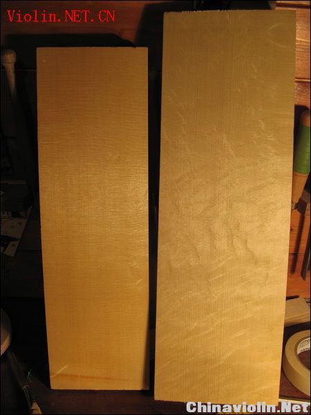

  好的面板,重量尽量的轻。油脂含量始终,木射线发达,年轮顺直 宽度始终,晚材坚硬,没有油脂囊{芥子} 蛀虫。

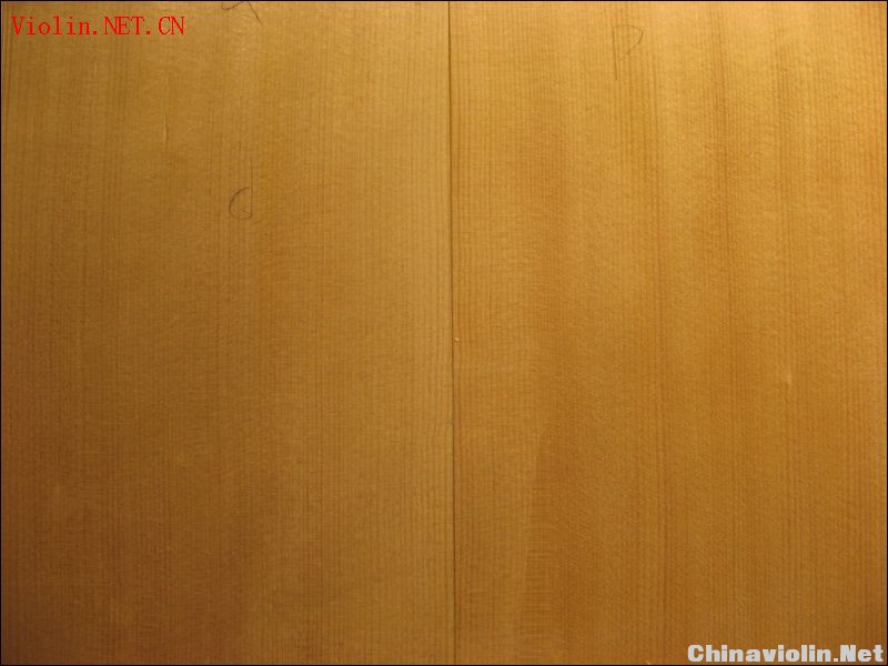

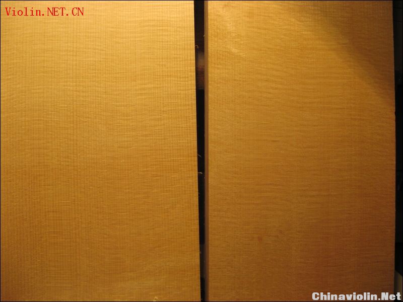

    中规中距的优质面板是什么样子呢?Look~~~
年轮大家都知道是什么了,木射线是什么呢?圆圈的地方就是  垂直与年轮,木材中唯一的横向组织, 它的发达程度,很大的决定了木材的声音传到速度。 这块板材上大家也可以看到,木射线基本是遍布整个面板。
年轮的垂直,也很重要,但不是一个很重要的事情,当木射线极度发达的时候,年轮是不可能称直线的。 那么不是很垂直的什么样子呢?
对比上面的材料  这一个就在年轮上有很大的不足。

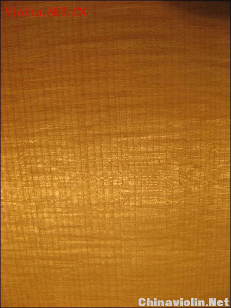

油脂含量。  这个东西,是实验室各种试验得出的数据。对于挑选着,就是在单的点光源下,晃动面板  好的木材,会有金色的亮泽的色彩。

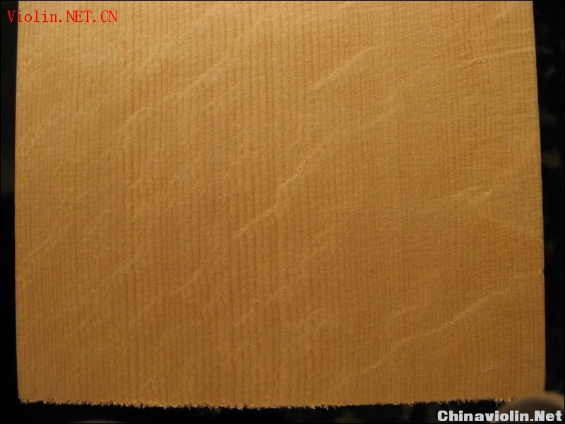

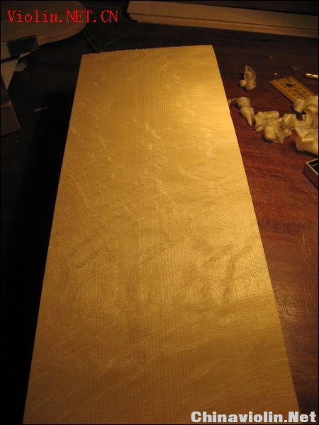

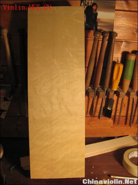

  最后是大家最感兴趣的鸡爪纹路。  他的出现是因为木射线极为发达,形成了甚至好像花纹一样的横向纹路。  小生有一宝贝, 最得以的鸡爪木材  嘿嘿嘿嘿  看见就想乐   中提琴的木材。
到底有多发达呢?
再对比一下中规中距的
光泽度

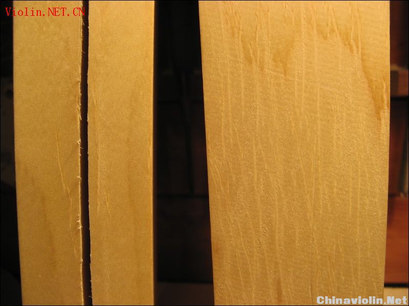

这种木材在径切面上也是有射线的。  但是很正常出现的情况就是年轮走向被打乱。
左边是正常的   右边是鸡爪

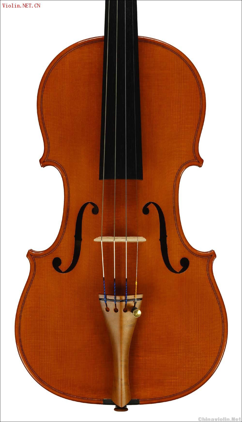

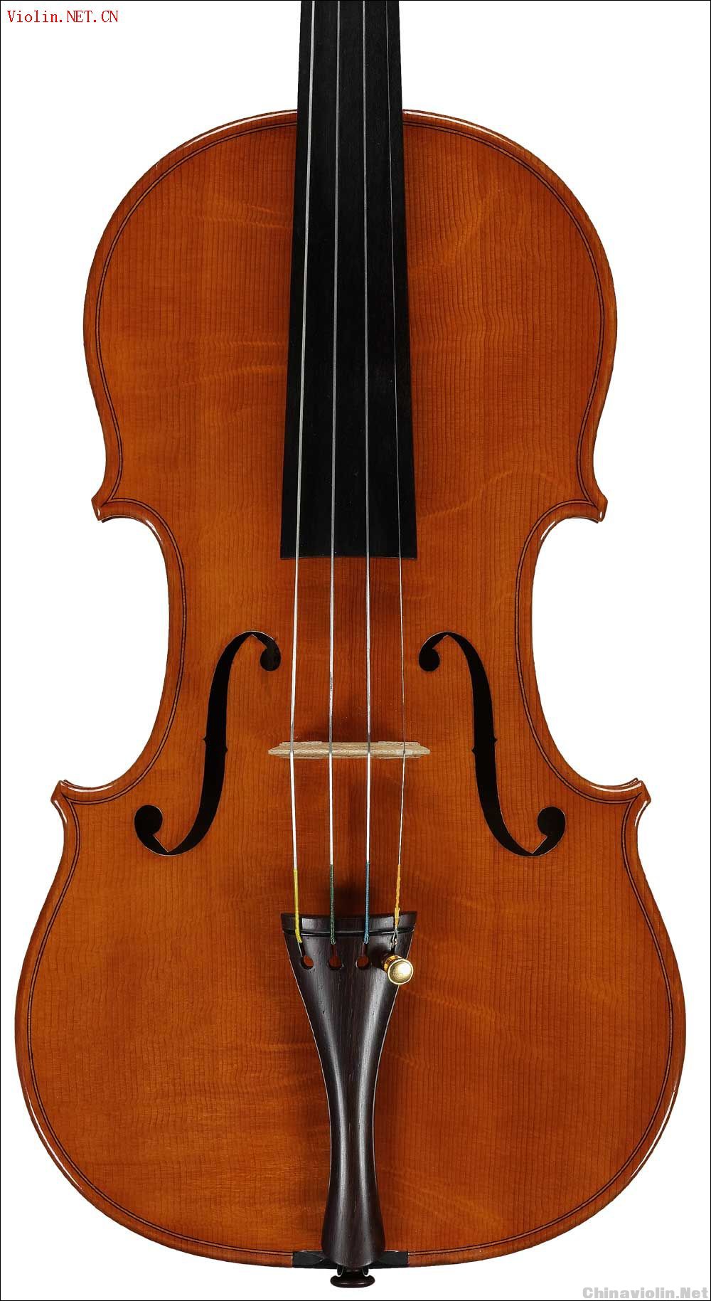

   年轮的平均分布以前也说过了。  那么优质的面板,做好琴以后是什么样子呢?
正常
鸡爪
