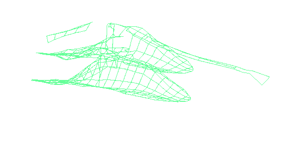

以下是引用skbao在2008-4-3 13:38:00的发言: 值得一读的好文章。
不准确,有误导,看看测出来的震动图吧 2008-6/200862813933965.gif

测出来的震动图:斯琴1715 448HZ
