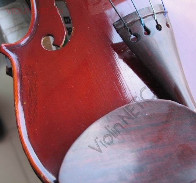

另外,如百灵牌小提琴等的卵形腮托的右上方比较薄(见图),很容易与Y形的拉弦板相碰产生杂音。即便检查时不碰,但当下巴用力夹住时就碰了。防止和排除的办法是,在腮托片的右上方与拉弦板之间的夹缝里衬垫入一块海绵。
