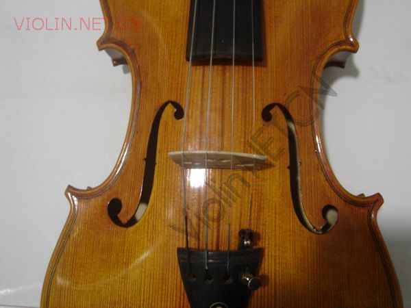

[选琴经验] ★★★请各位老大鉴定一下这把小提琴~~~
发表于 2007-2-5 17:31:00 | 显示全部楼层 |阅读模式
辽宁营口生产的手工琴。。。。
音色感觉还不错。。。
琴行报价 3800
有朋友帮忙,优惠价为:2800
请各位老大看看 ~~~值吗? 给个意见!

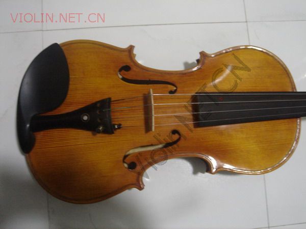

 楼主| 发表于 2007-2-5 17:34:00 | 显示全部楼层
2~~~
2007-2/200725173425486.jpg

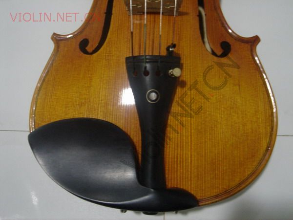

 楼主| 发表于 2007-2-5 17:36:00 | 显示全部楼层
3~~
2007-2/200725173534233.jpg

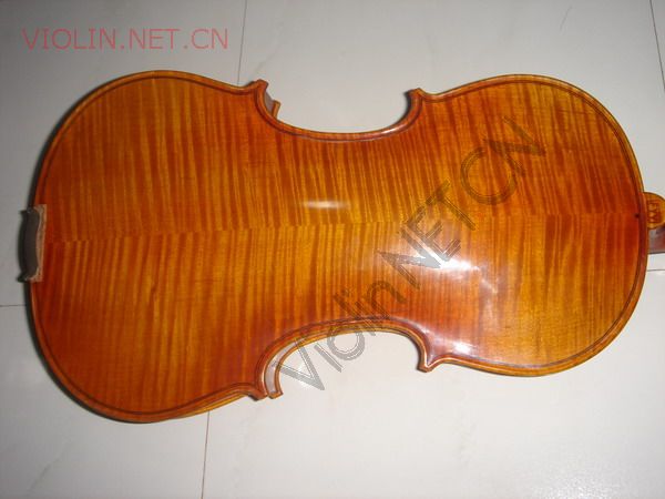

 楼主| 发表于 2007-2-5 17:37:00 | 显示全部楼层
4~~~ 用闪光灯了,颜色可能跟上面的有些不同
2007-2/200725173716551.jpg

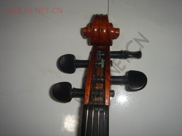

 楼主| 发表于 2007-2-5 17:39:00 | 显示全部楼层
5~~~
2007-2/20072517384049.jpg

发表于 2007-2-5 17:57:00 | 显示全部楼层
个人觉得面板条纹粗细不均,中部明显过粗,不果声音好就没问题
846
发表于 2007-2-5 20:07:00 | 显示全部楼层
面板不是很好,但背板却是很好的东北料.只要声音好还是值的
337
6万
116291
发表于 2007-2-6 08:19:00 | 显示全部楼层
不要买,出问题了!
我的邮箱:Yalunlee@163.com
21
918
发表于 2007-2-6 11:23:00 | 显示全部楼层
年轮线的疏密反映木材致密度高低,同一块木材年轮密处强度较高,年轮稀处硬度和强度随之下降。面板中间部分的年轮线稀疏会使面板抵抗变形的能力下降,也可能使声音显得较分散,所以说不是一件令人愉快的事情。
345
157001
发表于 2007-2-6 13:11:00 | 显示全部楼层
都是高手
 楼主| 发表于 2007-2-7 16:03:00 | 显示全部楼层
有那么惨吗?
俺看了好多琴行的,大部分都不如这把呢~~~~
95
49688
发表于 2007-2-7 16:25:00 | 显示全部楼层
以上几位琴友已真诚的帮你分析了这把琴,应该相信他们。如果你当地的琴行没有什么好琴,建议你到大城市的琴行去看看。论坛里有不少好贴谈到如何鉴别琴,你最好先看看这些帖,增长些见识,这样对你买琴会有很大帮助。
9654
发表于 2007-2-7 22:40:00 | 显示全部楼层
搞不懂制作这把琴的师傅怎么会把面板木材靠树心的一边做到琴的中间了?一般是把树锯断后,径劈开,然后用两块板,把靠树皮的一边拼在中间(木纹密,密度大),靠树心的一边在外(相对木纹稀,密度小)。可能是师傅的试验琴吧?不知声音如何?我看见【乐器】杂志上刊登的一把古琴,不但面板木纹较宽,而且琴下部靠近F孔的地方一块大结巴!据说声音很好,价格也不菲,真不可思议。
