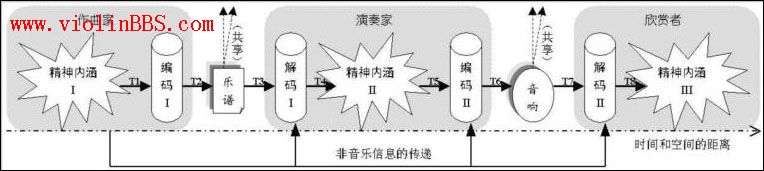

我们有必要先鸟瞰一下音乐作品的典型存在方式[1]:
2004-7/2004718122423168.jpg
例1 从信息传递角度看音乐作品的存在方式
例1为了用有限的文字突出这篇文章的主题,暂时忽略了一些因素(比如音乐的形式美等)。理想的情况是:作曲家把他所要表达的东西——“精神内涵I” (注:严格的说,音乐作品的精神内涵,通常可分为形式美和语义学信息两个层次,这篇文章主要讨论的是后者,因为这往往是高水平音乐表演和审美的关键所在),用一定的编码规则转化为一系列符号——乐谱;然后某一位演奏家通过阅读乐谱在某种程度上理解了作曲家的意图,得到“精神内涵II”,再通过一些手段将它们转化为生动的音响;最后某一位欣赏者通过聆听音响领会了音乐的内容,得到“精神内涵III”。
就这样,作品的精神内涵通过T1到T8这根冗长而曲折的链条,穿过通常非常遥远的时空距离,到达目的地。这真不是一个传递信息的良好方式,我们只好期望所有可能影响信息准确度的编码和解码过程,都如此精确甚至有所放大。至多只能容忍一些无害的微调。

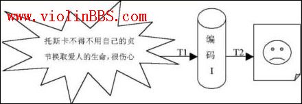

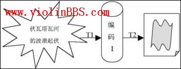

“编码I”的这种有些简陋的物质构成,决定了音乐不可能有文学那么强的描绘性,也不可能有美术那么强的客体性。一般说来,它所能表达的只是某种运动。如果不想让音乐过于庸俗的话,这些运动通常是人对客观现实所产生的主观情感运动或(较少)是对事物某个属性的主观体验程度等。举两个较单纯的例子:
2004-7/2004718122522100.jpg
例2 复杂原因造成的伤心变成了一堆仅和伤心的情感运动有关的音符
2004-7/2004718122557577.jpg
例3 确定水域的波浪起伏变成了一堆仅和波动体验有关的音符
2.解码I
仔细观察例1会发现,3大区域有着良好的对称性。“解码I”和“编码I”关于乐谱呈镜像对称关系。因此可以通过“编码I”反演“解码I”的构成。不难看出,“解码I”大致就是音乐学院的学生再熟悉不过的“作品分析”。通过对作品的曲式、和声和旋律等要素的分析,来破译作品的精神内涵。
对于例2,若仅通过音乐传递的主通道(T1-T8),这个解码或分析的过程进行得再出色,至多也只能得到“伤心”两个字的结论。但好在很多额外的信息可以通过非音乐的形式传递(最典型的:歌词)。比如某个了解歌剧《托斯卡》剧情的人读懂乐谱后,可能就会恍然大悟——“哦,原来是那个该死的男爵造的孽”。同样,如果仅仅通过研究贝多芬《第三交响曲》的总谱,即使是聆听最接近作曲家意图的音响,我们并不能把作品和拿破仑或是别的什么人扯到一起,更不能从中读出和当时的法国大革命有什么关系。只有了解贝多芬思想和当时历史背景的人,才有可能准确的领会作品本来的内涵(精神内涵I)。
3.编码II和解码II
可能会令我们再次有些失落的是:当我们把音符连同对音乐内涵的精确理解,用音响的形式表达出来时(虽然“解码I”和“编码I”在概念上都未涉及到音响,但音响至少在作曲家和演奏者的内心听觉中是完全存在的),这些乐音的振动本身,也通常几乎不能表达除情感的运动和体验之外的任何东西。不过,同样,欣赏者对这些乐音进行解码和理解时,也可以借助非音乐信息的帮助,具有还原出 “精神内涵I”的可能性。

比如很多爱情主题的音乐,恐怕连作曲家的夫人都搞不清楚到底其中的具体内涵从何而来,后人又何必深究呢?不如把作品的内涵和自己的经历结合起来,让自己的爱人充当主角岂不更好?又如,记得多年前曾在指挥家郑小瑛的讲座中,听到一个和本文例3有关的真实例子:在一次面试中,她问一个从贫困农村来的考生,从刚听完的一段和海浪有关的音乐中领悟了什么,答:“俺家门外的稻浪”。这个穷孩子从来没有见过大海,甚至连从电视中间接获得感性经验的机会都没有,能和音响中的起伏良好对应的,只有整天围绕他的无边稻田,所以他的答案也就在情理之中了。

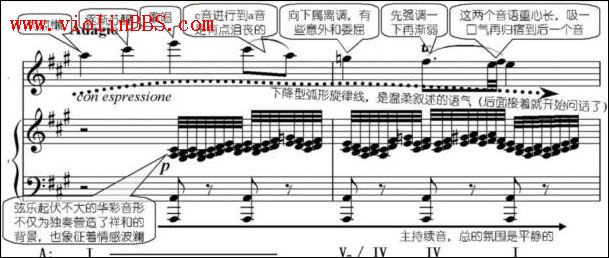

和一般审美并不十分反对囫囵吞枣式的欣赏不同,高水平的音乐表演要求“解码I”对音乐作品的理解精确到每一个音,甚至在一个音中都会有许多不同的变化。听起来可能有点玄,举一个短小的例子:
2004-7/200471812294471.jpg
例6 莫扎特:A大调第五小提琴协奏曲
在例6中,语言表述已经非常粗线条了。事实上,用再多文字,也未必能用文字把这段6小节的引子中所有的微妙情感表达清楚。这体现出音乐无愧是容纳情感起伏微妙变化的最有效率的载体。

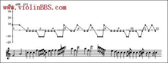

例如,其中的一条共性规则是:当人在演奏时(特别是一些轻松活泼的音乐),总是倾向于将长的音符演奏得更长,短的音符演奏得更短:
2004-7/2004718123119879.jpg
例8 海顿:F大调弦乐四重奏
例8是这条规则的加权系数k=2.2时比较典型的情况,纵坐标表示某个音比谱面标示的应有时值长了(正方向)或短了(负方向)的百分数。可以发现很多音几乎长了或短了10%左右。有兴趣的读者可以用计算机亲自去分析演奏录音,验证一下这条规则。

所以教师的一个重要任务便是对音乐的精神内涵进行有放大作用的重新编码,然后以另一种方式告诉学习者:最常见的便是通俗的语言,虽然这种类似翻译的过程有时简直像把诗歌转化为土著语言一样笨拙(如例6),但这确实是教师不得不去做的。
