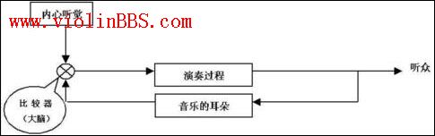

从广义上理解音乐的耳朵还应该包括内心听觉,即我们在熟谙要演奏的作品的前提下,把每个音的音准,音色,乃至乐句之间的起伏都事先印在了脑海里,演奏的每个瞬间我们都在试图时理想和现实一致。
有很多著名的小提琴家的运弓姿势或揉弦方法严格的说是不科学的,但他们一样能获得美妙的发音就是凭借着他们出色的耳朵和内心听觉,在听众觉察之前不断修正自己的演奏:
2004-7/2004718114759363.jpg
图(1) 用系统论关于闭环系统的观点概念化的解释耳朵和内心听觉共同影响音准和发音
如图(1)所示,大脑、内心听觉、音乐的耳朵、演奏过程,听众共同组成的一个结构良好的典型的闭环系统,用系统论的观点来看内心听觉相当于一个预给的正确信号,演奏过程输出的信号(即音乐)经音乐的耳朵(相当于观测器)拾取后反馈到大脑并和内心听觉进行比较,经过分析后发出相应的指令实时的调整我们的演奏。可以想象,如果演奏者没有足够的艺术品位,没有正确的内心听觉,就相当于没有正确的标准信号,得到的演奏效果至多只能等于错误的内心听觉;若没有音乐的耳朵,整个系统便会成为一个参数有问题的不良的闭环系统,最极端的情况就是下面一路反馈信号完全中断成为不稳定的开环系统(聋子拉琴)。

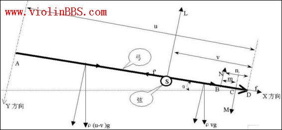

四.运弓中若干物理问题的研究简介
2004-7/2004718114839479.jpg
图(2)画得比较抽象,那根最粗的线代表我们用演奏时的视角看到的弓子,S是琴弦对弓的支撑点。X方向是我们拉下弓的方向,Y方向在纸面内垂直与弓,还可以想象一个垂直与纸面与琴弦方向一致的Z方向。A,D是弓的两端,B点是手给弓Y负方向力N的作用点(可近似看作拇指的位置),C点是手给弓Y正方向力M的作用点,琴弦对弓子的支持力为L(数值上等于弓对弦的压力),为简化起见,设弓为一均匀刚体,单位长度的线密度为ρ,则分布在琴弦两端的重力分别为:ρ(u-v)g和ρvg。
需指出在Z方向上手对弓子的作用力相互抵消,在X方向上手对弓的静磨擦力f(也就是拖着弓子走的力)和琴弦对弓子的动磨擦力f’(可以简单认为是触发弦振动的力)在匀速运动时|f’|=μL=f+ρug*sinα,其中μ可近似看作磨擦常量。
由Y方向的受力平衡得:
ρug*cosα+M=N+L
即:
M-N=L-ρug*cosα 式(1)
再以S为支点根据力矩平衡得:
ρ(u-v)g*cosα*(u-v)/2+N(v-n)=ρvg*cosα*v/2+M(v-n+m)
设ρgcosα=H=常量,得:
式(2)
在上半弓时:
2004-7/200471811501153.jpg
图(3)
选择B点为支点由力矩平衡有:
ρug*cosα*(u/2-n)+M*(-m)=L(v-n)
得:
式(3)
式(4)
著名的物理学家史蒂芬•霍金曾无奈的说过,每引用一个公式他的读者就会减少一半。而我在这里一下甩出这么多公式决不是想自找没趣。因为这些可爱的物理模型和推证出的式子无可辩驳的指出了一些曾似是而非、模棱两可,有时甚至是错误的观点:
首先,从式(1)中可以看出若想在弦上拉出均匀优美的声音,那么L应该是某个确定的值若暂时把α也看为定值,则可得出M-N也就是手给弓Y方向上的合力(也就是通常所说的向下的压力)基本上是一个定值,也许以后我们应该再也不要提给弓子加压力这个词语。当然,也应证了我们经常说的“用手臂和弓子的自然重量拉琴”的这句话。M-N这个差似乎就应该是我们手臂的重量。
其次,式(2)在其有效定义域曲间里是一个单调递减函数(暂也把M和N看为常量),因此C点应该随着弓子从弓根走到弓尖(v增大)从小指向食指移动,当这一点超过拇指B点时m变成了负值。这就是我们常说的“弓子是手臂的自然延伸”,“食指要能长在弓尖上”,在弓根时要充分利用小拇指,弓尖时手腕要有下沉感等说法的理论依据。这也可以证明最新的握弓法食指前移的科学性,因为它增大了m可能的曲取值范围。可以想象,这种力点的转移越均匀,发出的声音也会越稳定,这也是我们为什么要强调手指的自然放松状态,不要挤在一起原因。
从式(3)可以看出如果我们暂且不通过力点前移来保持力矩的平衡(即m=定值),那么当弓子向下运行时(v增大),cosα应随之增大,而cos(α)在此区间是一个减函数,也就是说我们可以借助减小α来帮助我们在上半弓发出满意的声音。根据此原理,弓子在弦上划过的轨迹应该是如图(2)所示的一条弧线。其实从式(1)也能看出从受力平衡的角度减小α有助于把弓子的重力多分解一点到Y方向上,这样也就是更好的借助弓子的自然重量。看来,“用弧度拉琴”这句话非常有道理。
通过上面的一些论述,也许有人会迷惑:在弓尖时我确确实实感到食指的压力在增加啊!式(4)恰好解答了这个迷惑,当我们不通过改变α或是m来保证平衡的话,那么当v增加时M是增加的(注意m<0),这时由于受的合力M-N相对恒定,大拇指则不可避免的会增加压力以平衡时食指上过大的压力。因此,如果一味的靠增大M来拉上半弓,那么就会导致“捏弓子”,造成手臂和全身的紧张,这个问题后面还会提到。
应该指出,以上的这些结论是建立在近似、分段讨论、忽略次要变量等基础上的,只能用来定性的研究最一般的运弓问题。其实,若是把上述四个方程联立,将是一个关于v,m,α,,M,N的方程组,将面临着无限复杂的定义域问题,还由于有效方程的数量少于变量,将有无限组解,体现了各个量的互相影响和制约。若是再考虑到弓子质量的不均匀性,弓毛的韧性,弦振动特性的非线性,以及弓子运动的非匀速性等因素,很有可能会得到一个高阶多元的偏微分方程组。

发表于 2005-12-19 17:00:00 | 显示全部楼层
很喜欢这样的理论性的文章,但读过两遍后,有点看不懂,特向作者请教!
“X方向是我们拉下弓的方向,Y方向在纸面内垂直与弓,还可以想象一个垂直与纸面与琴弦方向一致的Z方向。”按照右手法则,Y方向画反了,其正方向应指上方;Z方向为指向读者的方向。
“B点是手给弓Y负方向力N的作用点(可近似看作拇指的位置),C点是手给弓Y正方向力M的作用点,”前者应该是食指、而后者才是拇指的位置;
“由Y方向的受力平衡得:
ρug*cosα+M=N+L”
Y方向的受力平衡应为:正向+负向为零。上式中的第一项意思是将弓重力投射到Y方向,对吧? 应该是ρug/cosα(已知邻边求斜边,)
数学物理都丢了很久了,但为了钟爱的小提琴,居然又有耐心读这样艰深的理论,很是佩服,不知对否,多指教!
