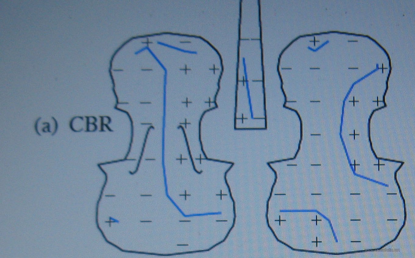

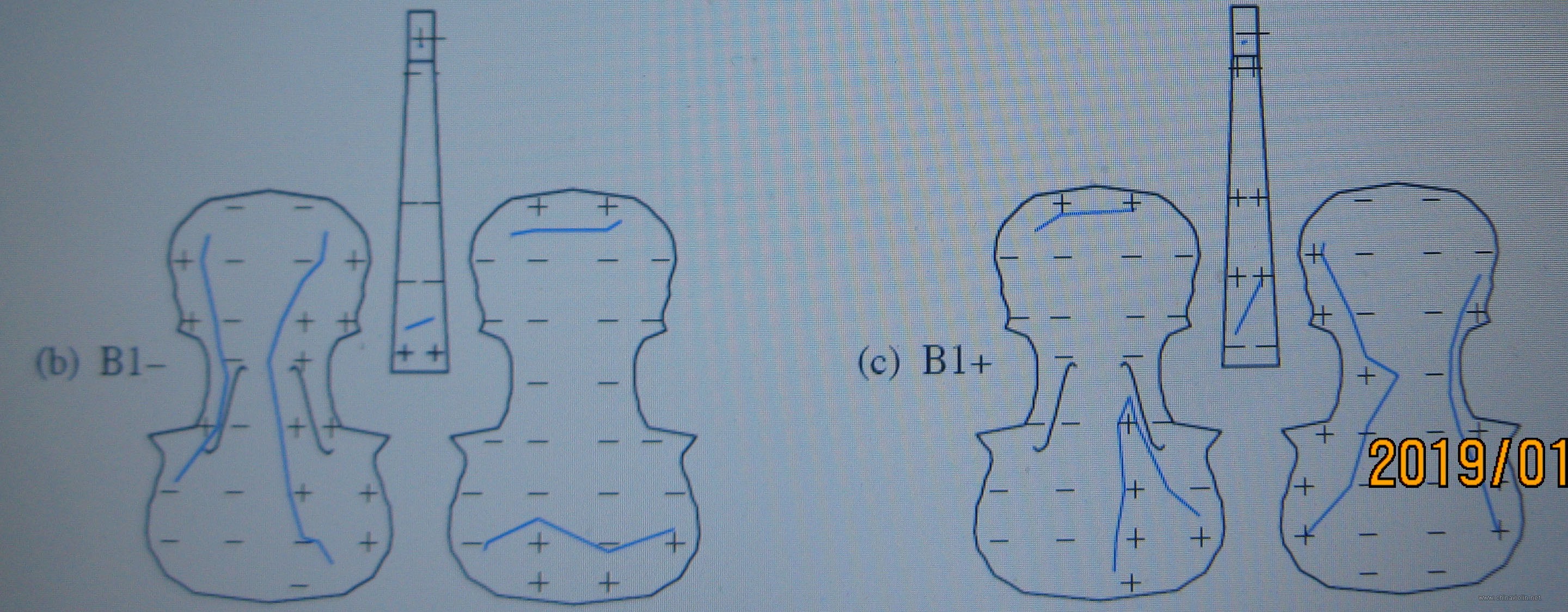

       我看到一篇论文介绍了有关B+、B-和CBR模型:典型小提琴身体的三种“特征模式”,由早期模态测试的节点线模式可视化:(A)模式“CBR”,在本例中为436 Hz(B)模式“B1-”为454 Hz(C)模式“B1+”为538 Hz。每个图显示从外部看到的顶板()和后板(),符号+表示从盒子向外运动,符号-表示向内运动。见下图:

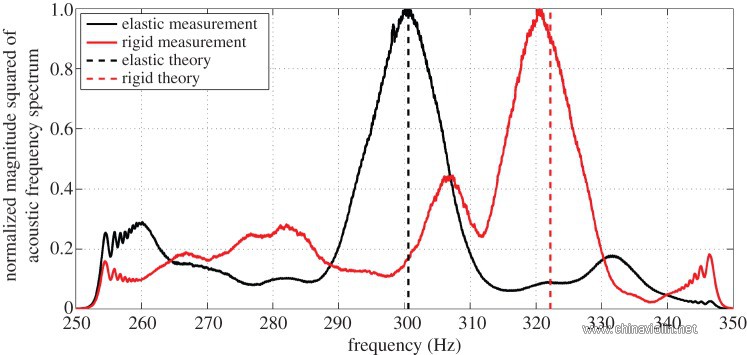

谢谢赵老师提供的资料,有没有A0的图形?我认为就像拆下的琴板哈金斯图形一样,有特定图形M1、M2、M5与之相对应3组频率。A0、CBR、B1-、B1+应该是小提琴演奏状态下,与琴板几个特定振动图形相对应的几个频率。而且是很重要的几个频率!
谢谢你的关注!可以提供A0的图形共你参考,见下图: [attachimg]142188[/attachimg] 这里黑线表征弹性模式的实验值和理论值;红线为刚性模式的实验值和理论值。从曲线看弹性模式的实验值和理论值吻合,刚性模式稍有  详情 回复 发表于 2019-1-30 13:33

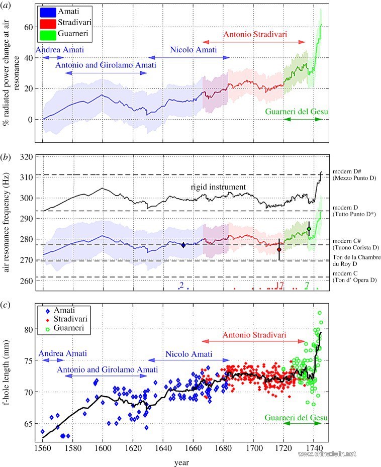

这里黑线表征弹性模式的实验值和理论值;红线为刚性模式的实验值和理论值。从曲线看弹性模式的实验值和理论值吻合,刚性模式稍有偏离。
我觉得另一张图更又有价值,一并上传,供大家参考。

    目前我们讨论的问题,是关于小提琴声学方面的内容。这方面的研究,发表了很多论文,其中有博士论文。职业制琴师关心的是琴板频率的测试方法或者如何通过声学研究得到的结果指导小提琴材料选择。但是我们要了解这方面的内容,就要知道小提琴声学领域研究的方向。国内有一篇博士论文研究小提琴音孔的形态及其对声学品质的影响。不谋而合国外也有相同研究论文发表。说明大家都很关心这个问题。我介绍的几张曲线图就是表征上述研究得出的结果。曲线图一目了染,必须看得懂。我们可以不关心曲线怎么产生的?大家如果感兴趣我可以讲的细一些。不感兴趣就转话题,介绍其他方面的研究。大家也可以提出感兴趣的问题。我有针对性的介绍。科普是科技工作人员的职责。
