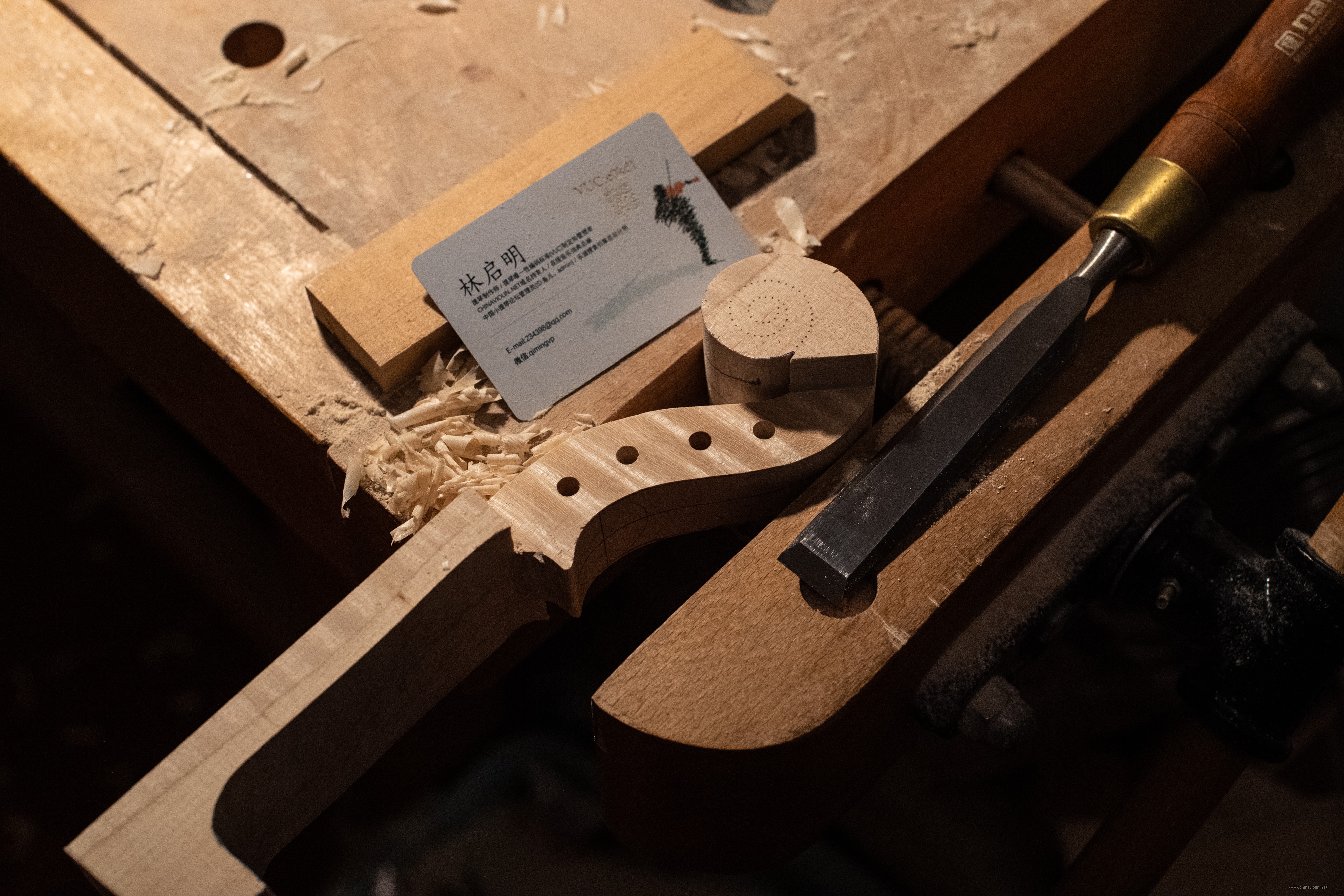

 楼主| 鱼儿 发表于 2024-6-27 01:42:43 | 显示全部楼层

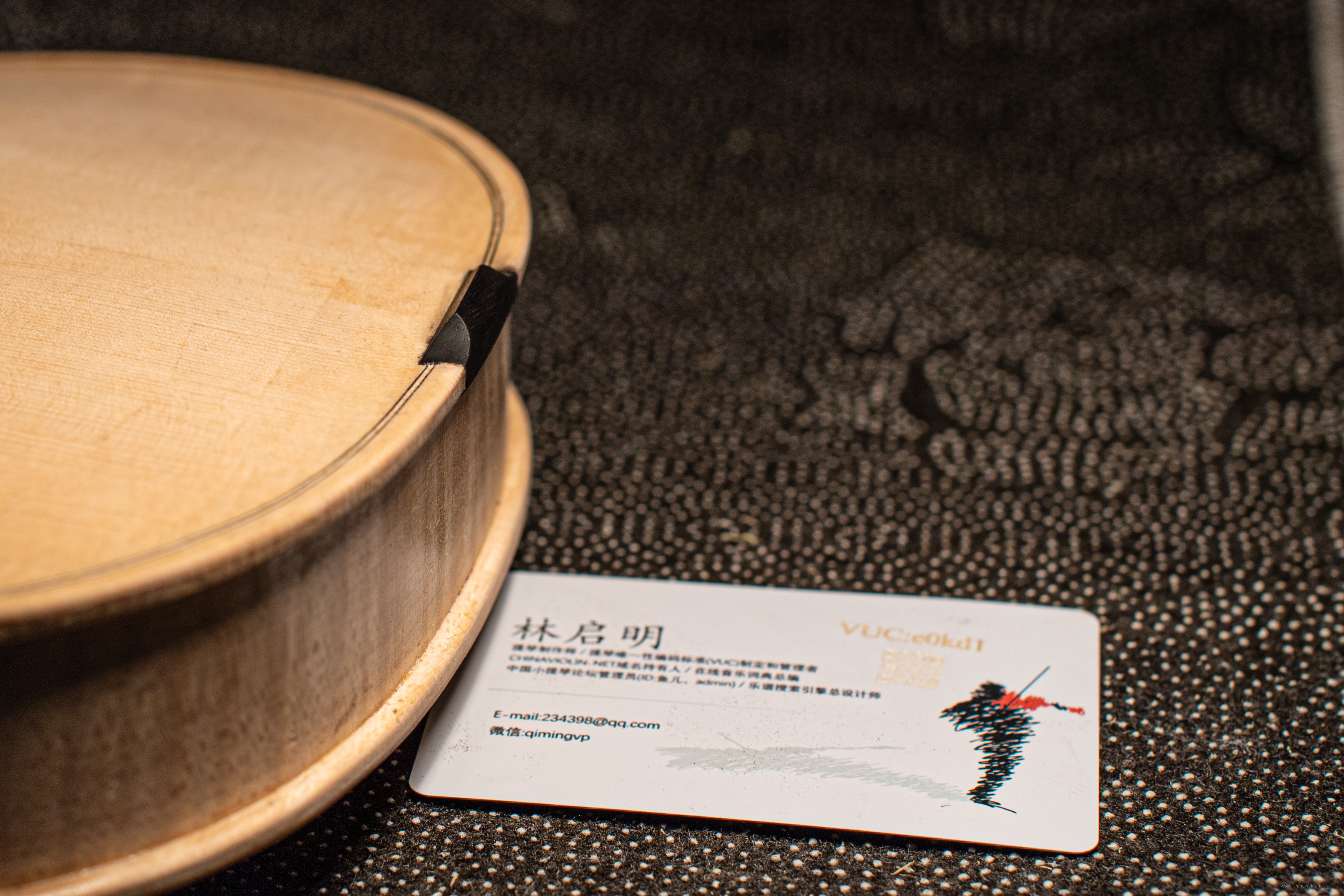

温湿度:28,56%
下弦枕完成。

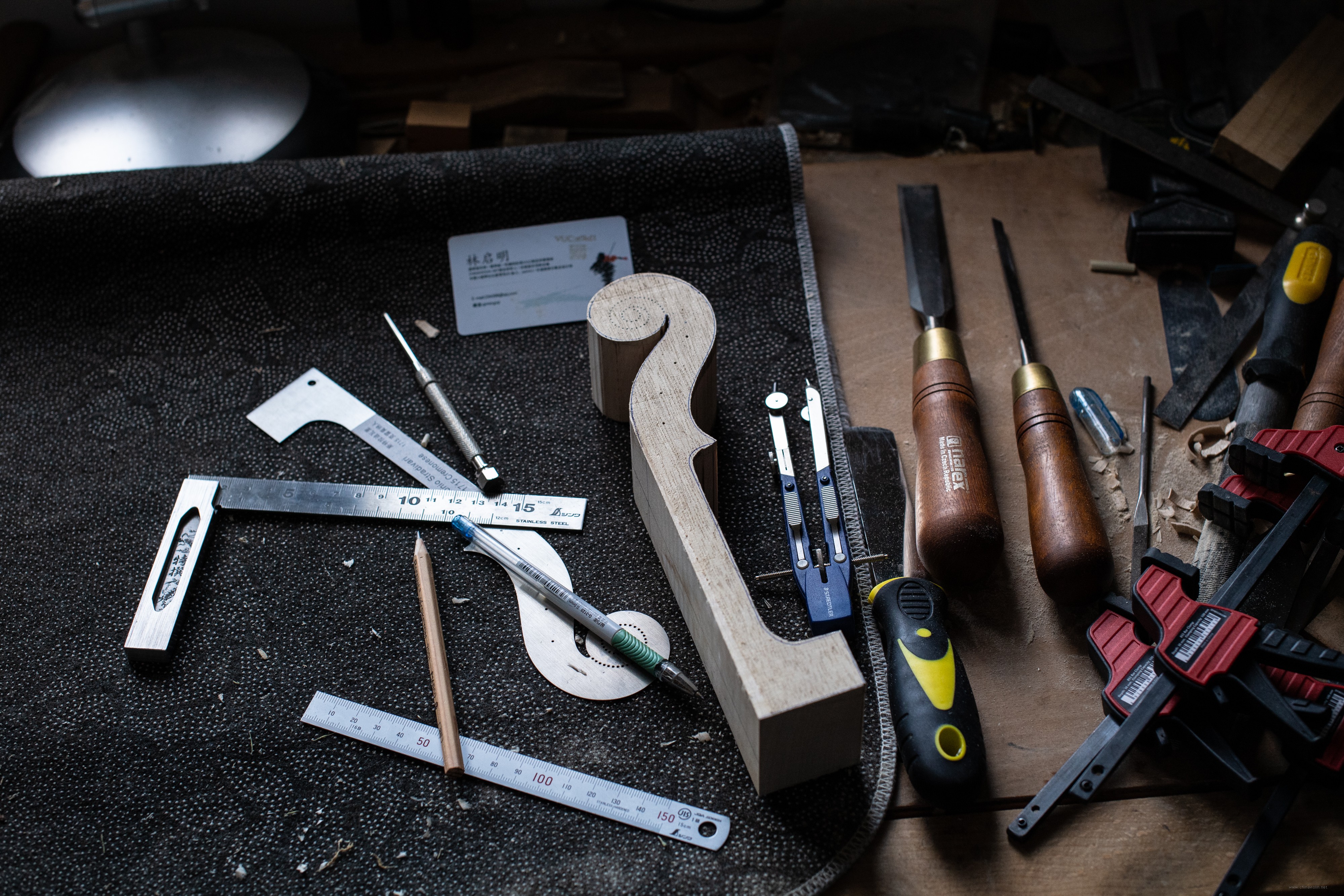

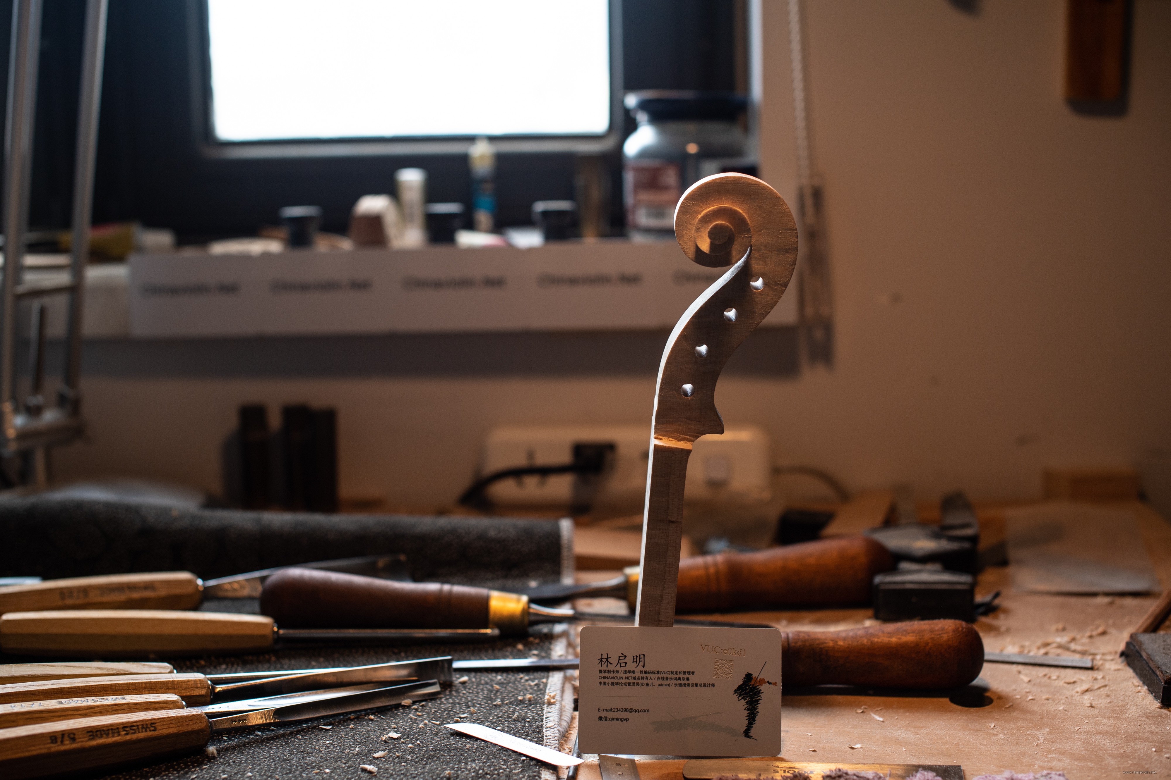

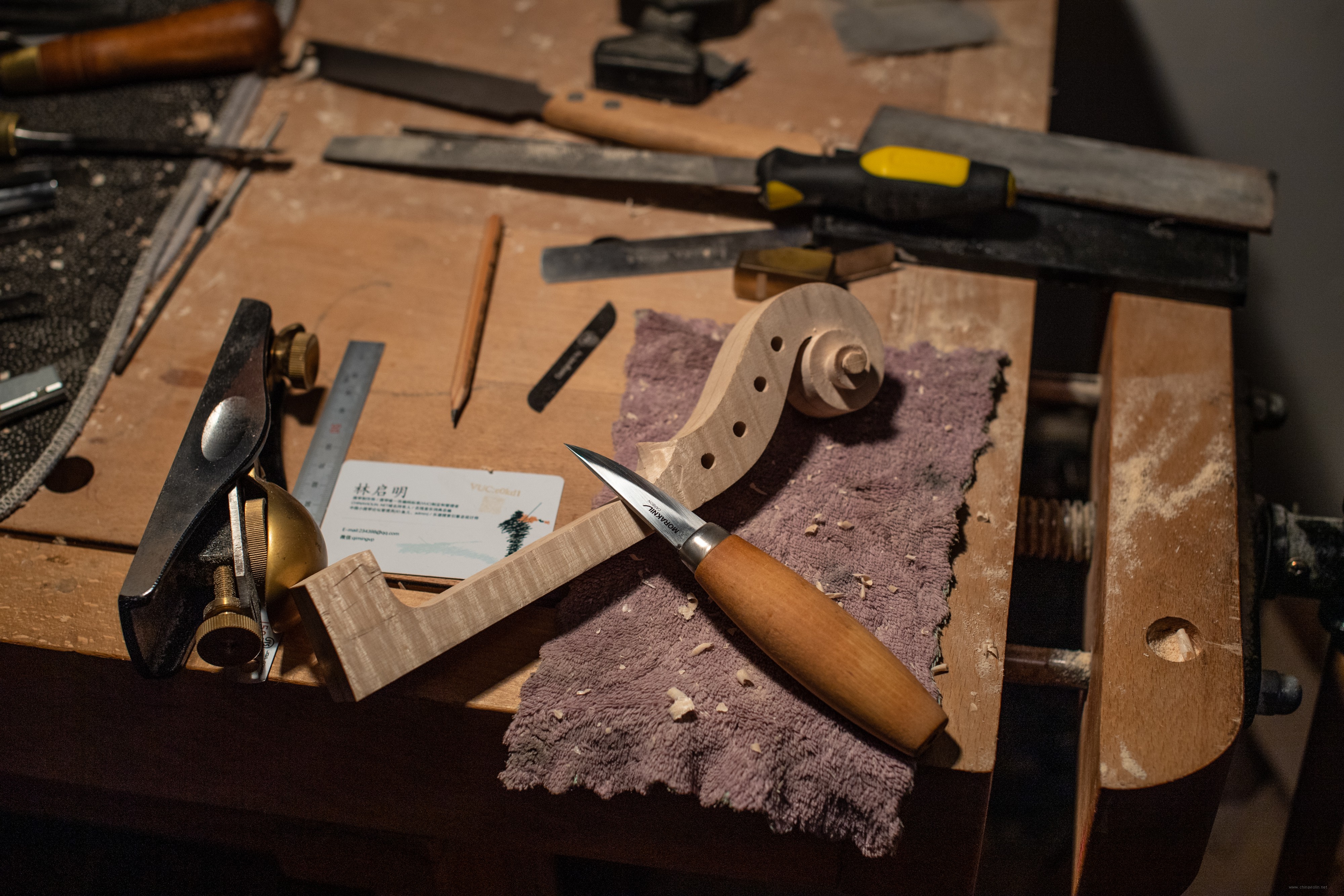

开始做琴头,暑假两个小孩在家的关系进度有点延迟,大家懂的。
 楼主| 鱼儿 发表于 2024-7-17 22:18:15 | 显示全部楼层
温湿度:28,60%

林老师,一直好奇,里面的标签是合琴前贴上去还是做好之后再贴进去的?
都可以。但烙印的话是在合琴前烙上去,贴纸的话随便了。  详情 回复 发表于 2024-7-24 21:31
 楼主| 鱼儿 发表于 2024-7-24 21:31:40 | 显示全部楼层
都可以。但烙印的话是在合琴前烙上去,贴纸的话随便了。这把琴我没烙印,是考虑将来作为参赛琴用,因为有些比赛有不能贴标签的规定。所以这把琴是将来用贴纸的形式从f孔贴进去。

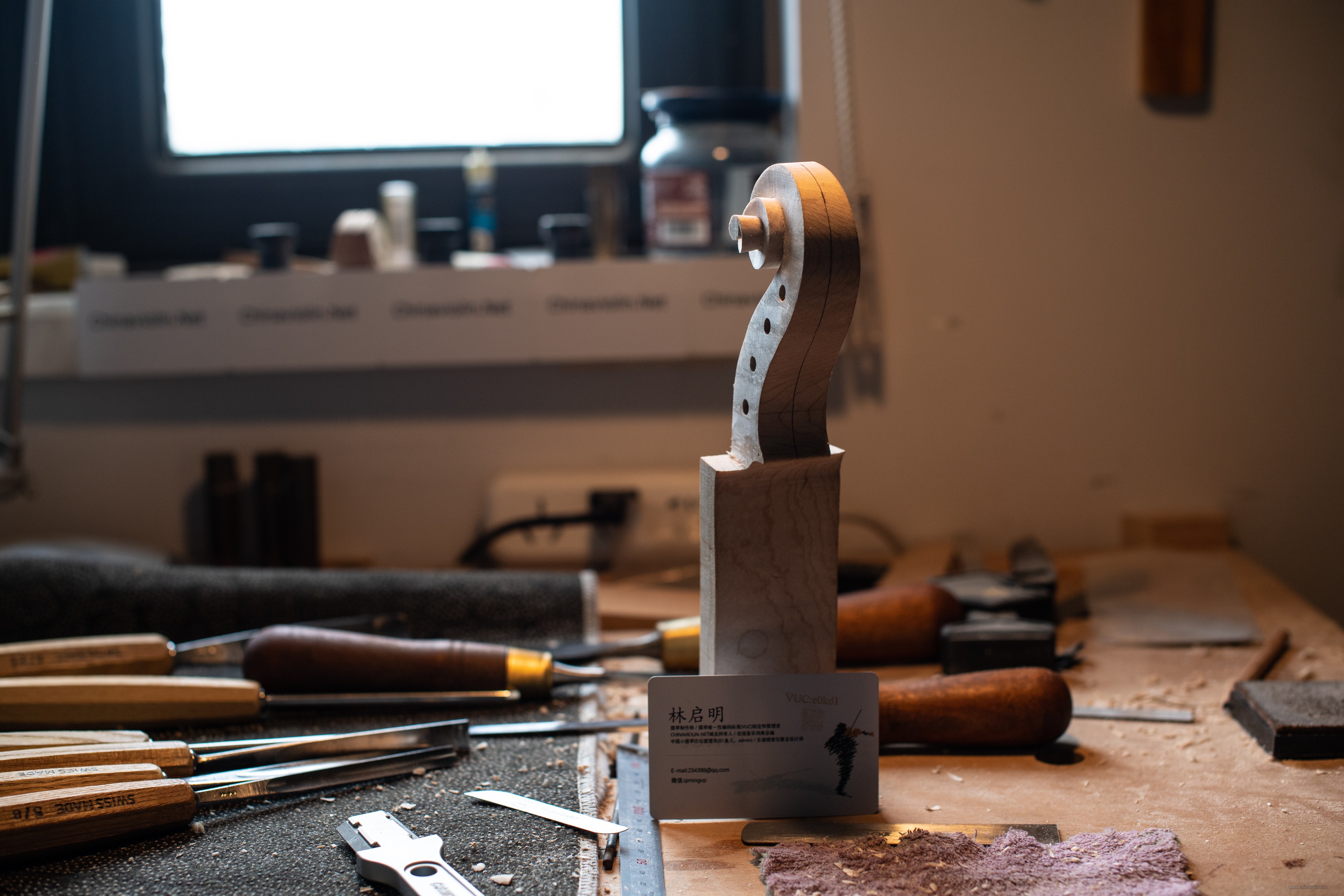

 楼主| 鱼儿 发表于 2024-8-16 01:27:41 | 显示全部楼层
温湿度:27,68%

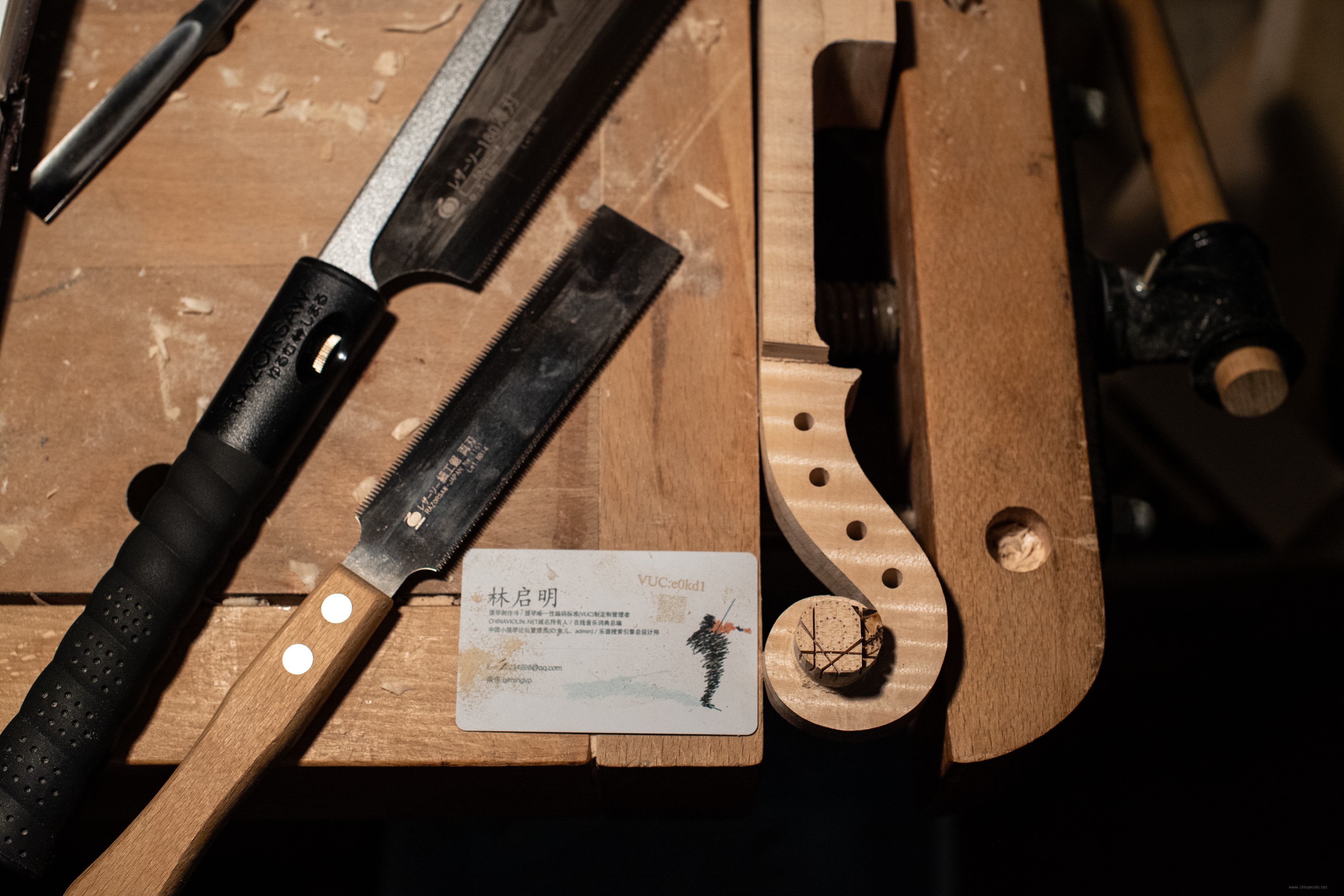

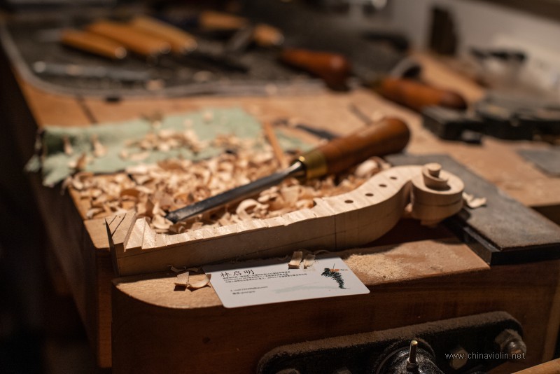

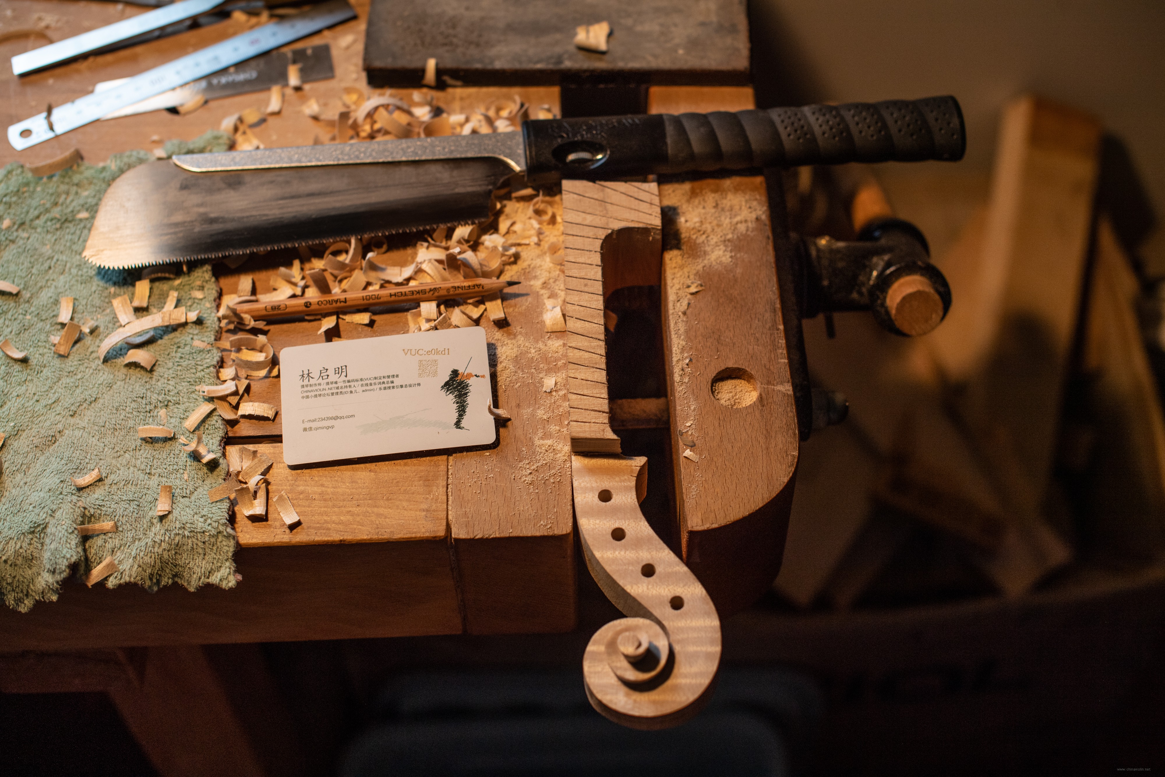

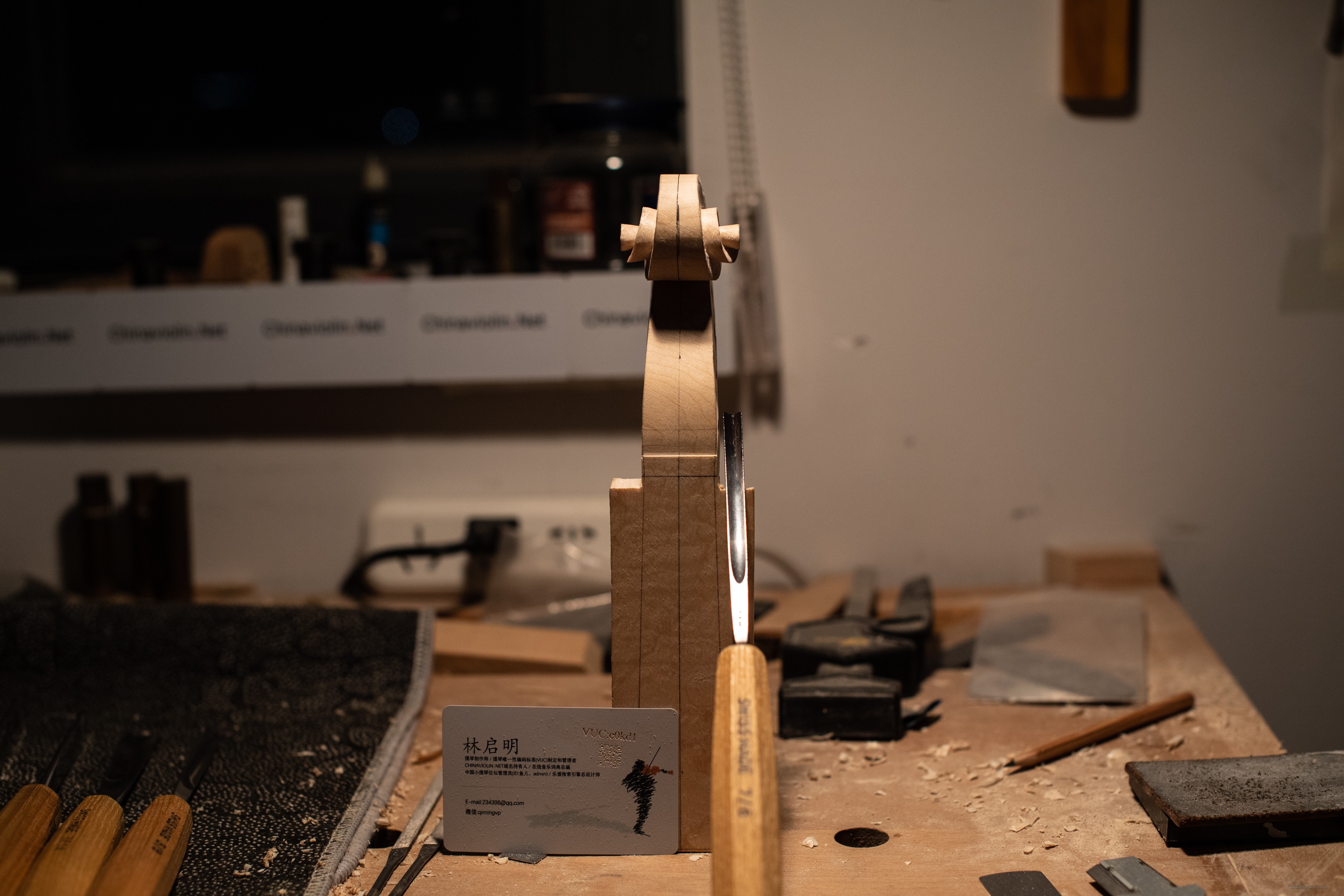

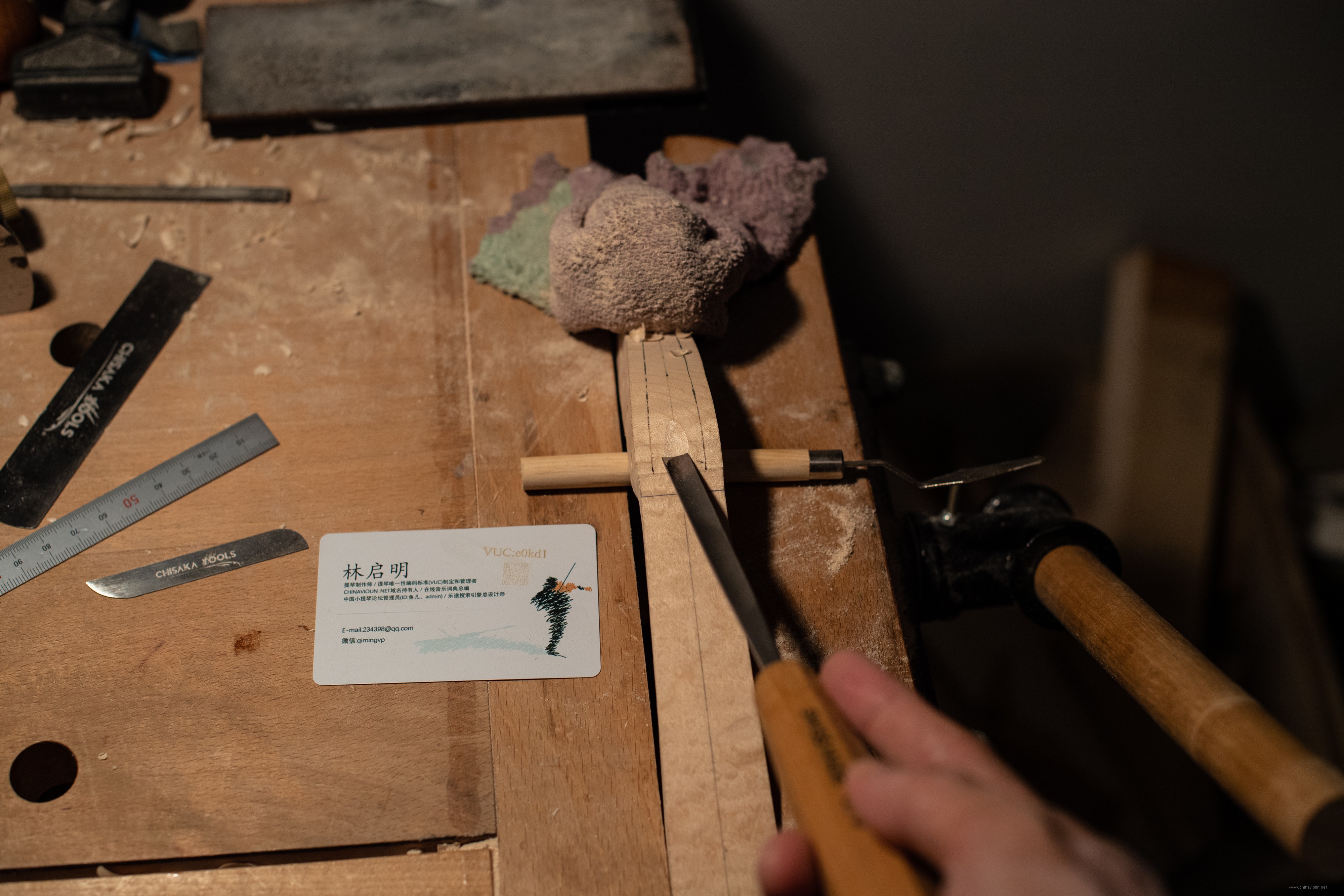

琴头进度。

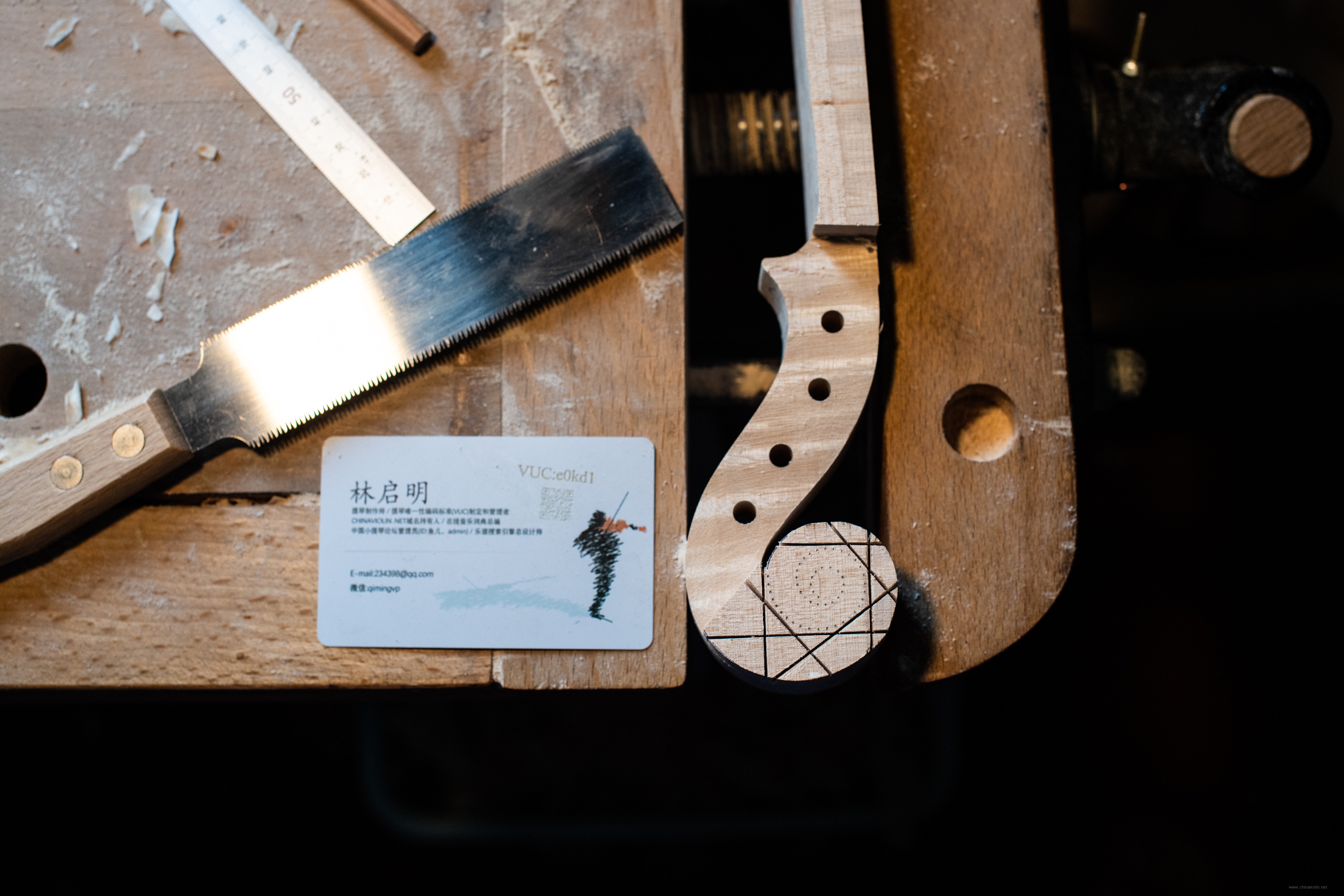

 楼主| 鱼儿 发表于 2024-8-20 00:32:55 | 显示全部楼层
温湿度:26,63%

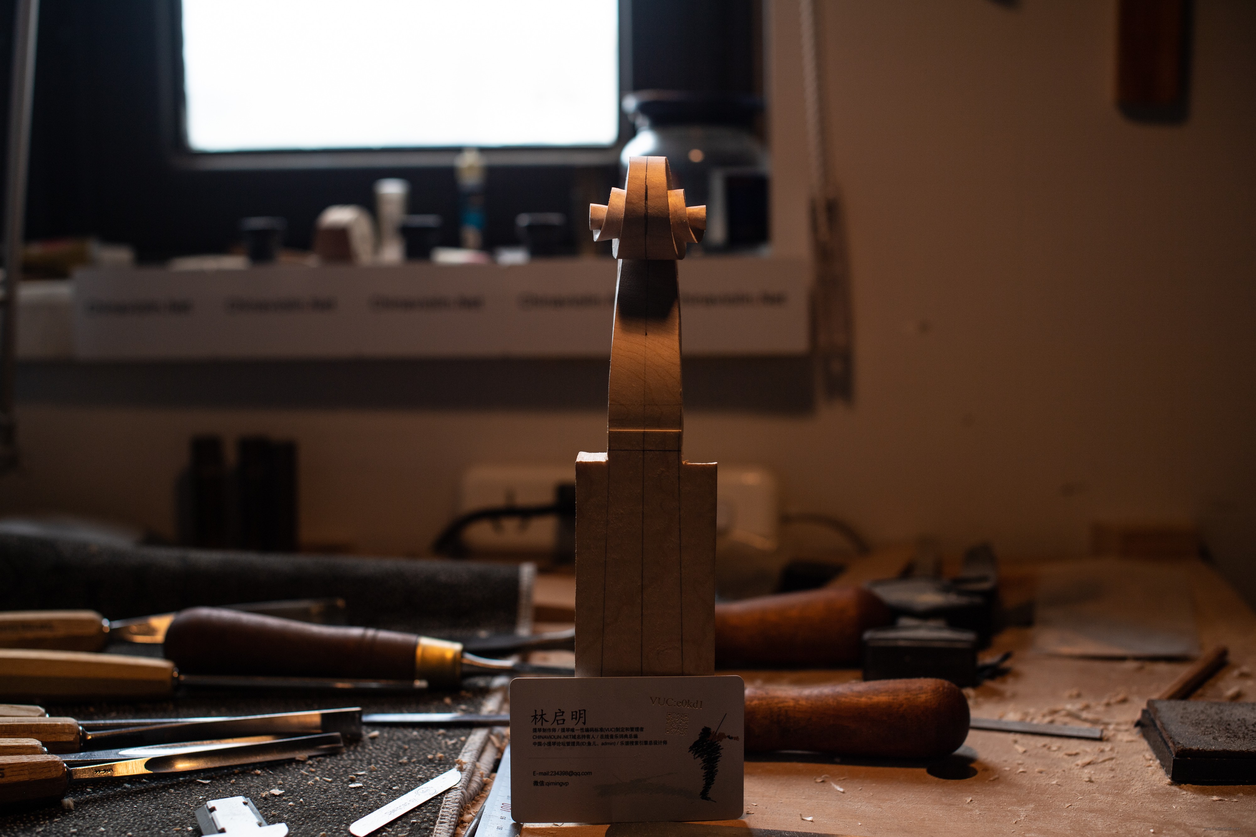

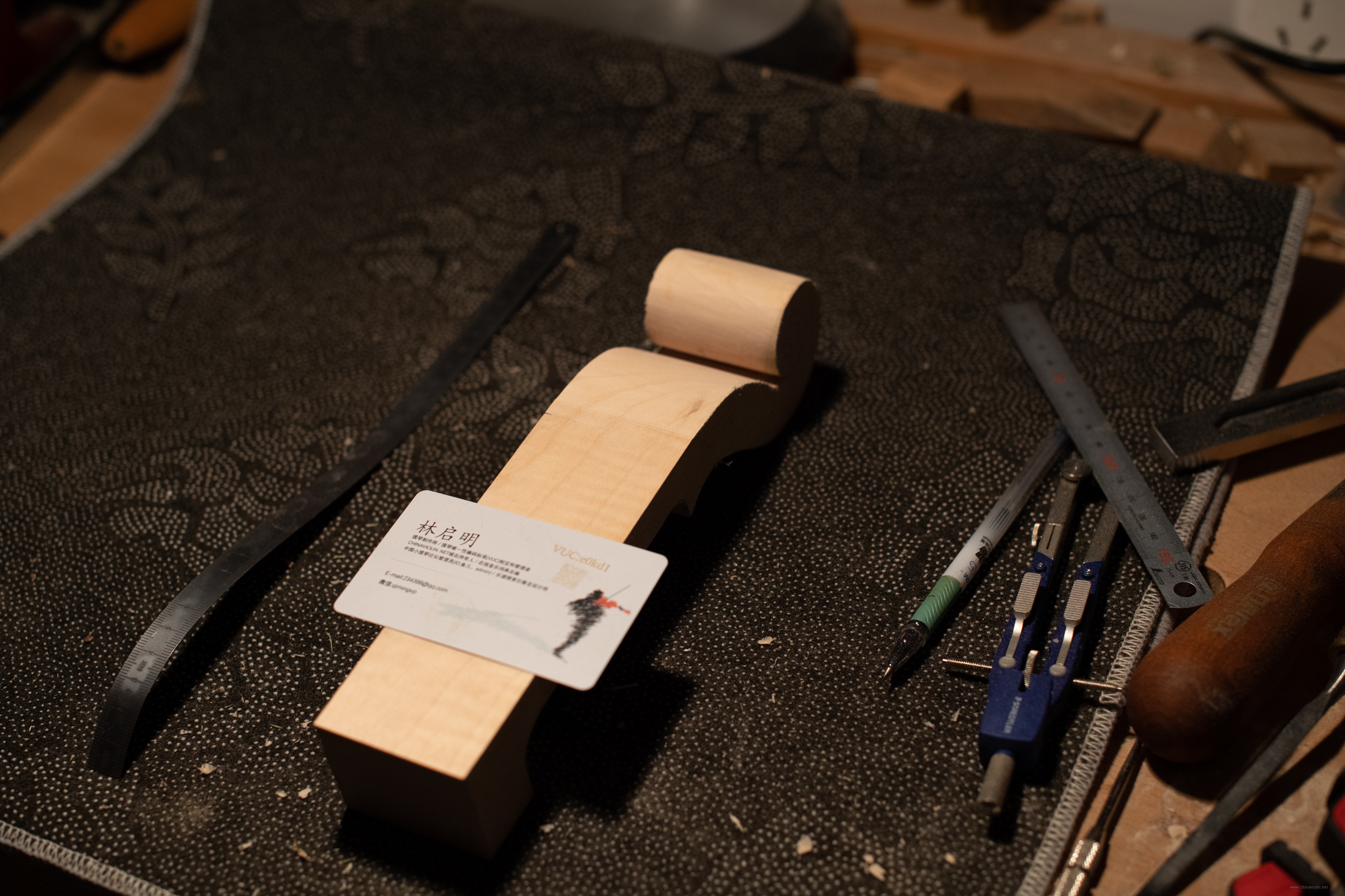

琴头进度。

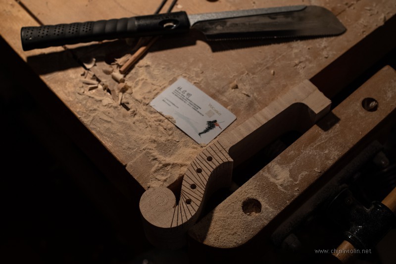

 楼主| 鱼儿 发表于 2024-9-8 01:50:42 | 显示全部楼层
温湿度:27,73%

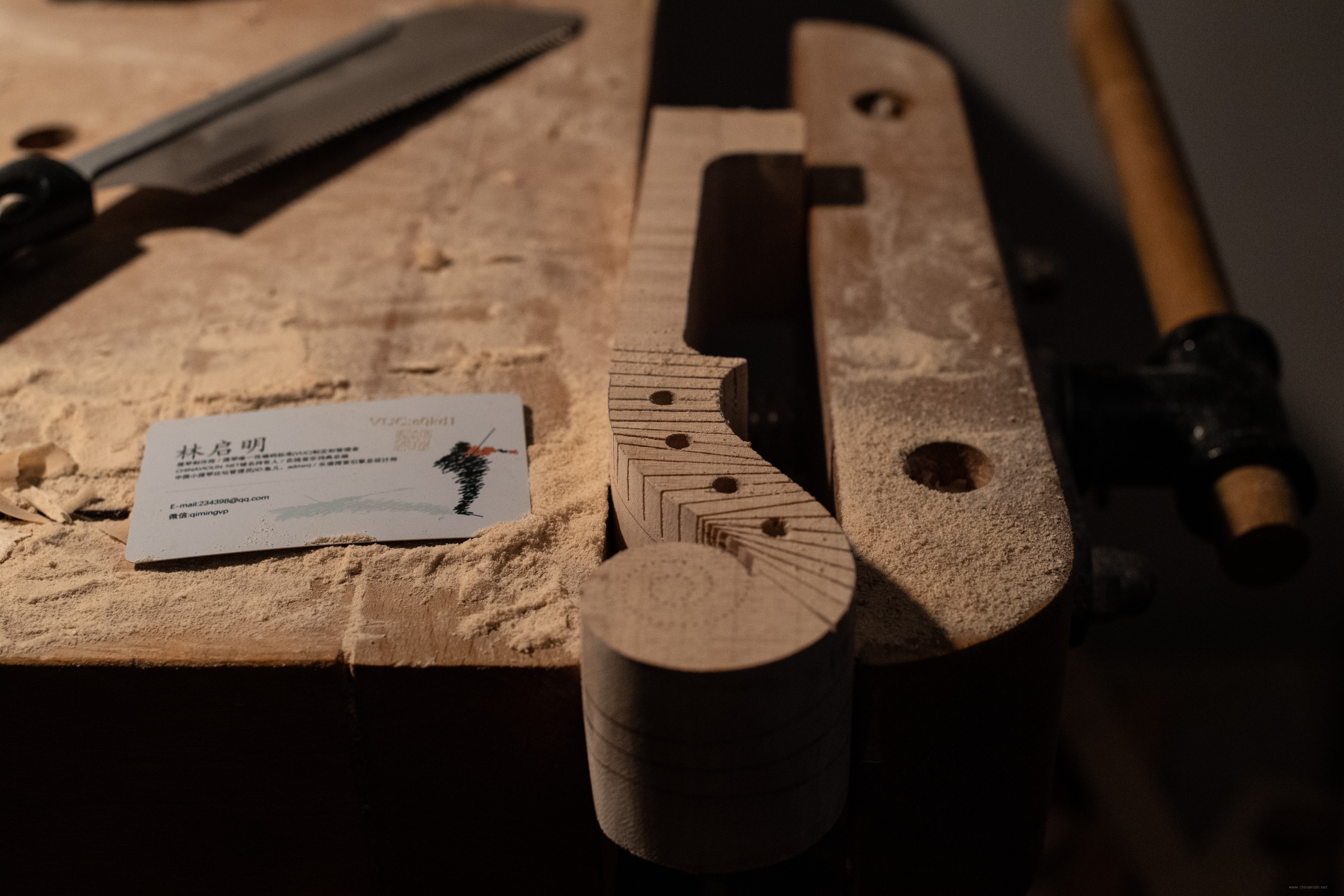

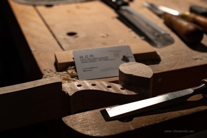

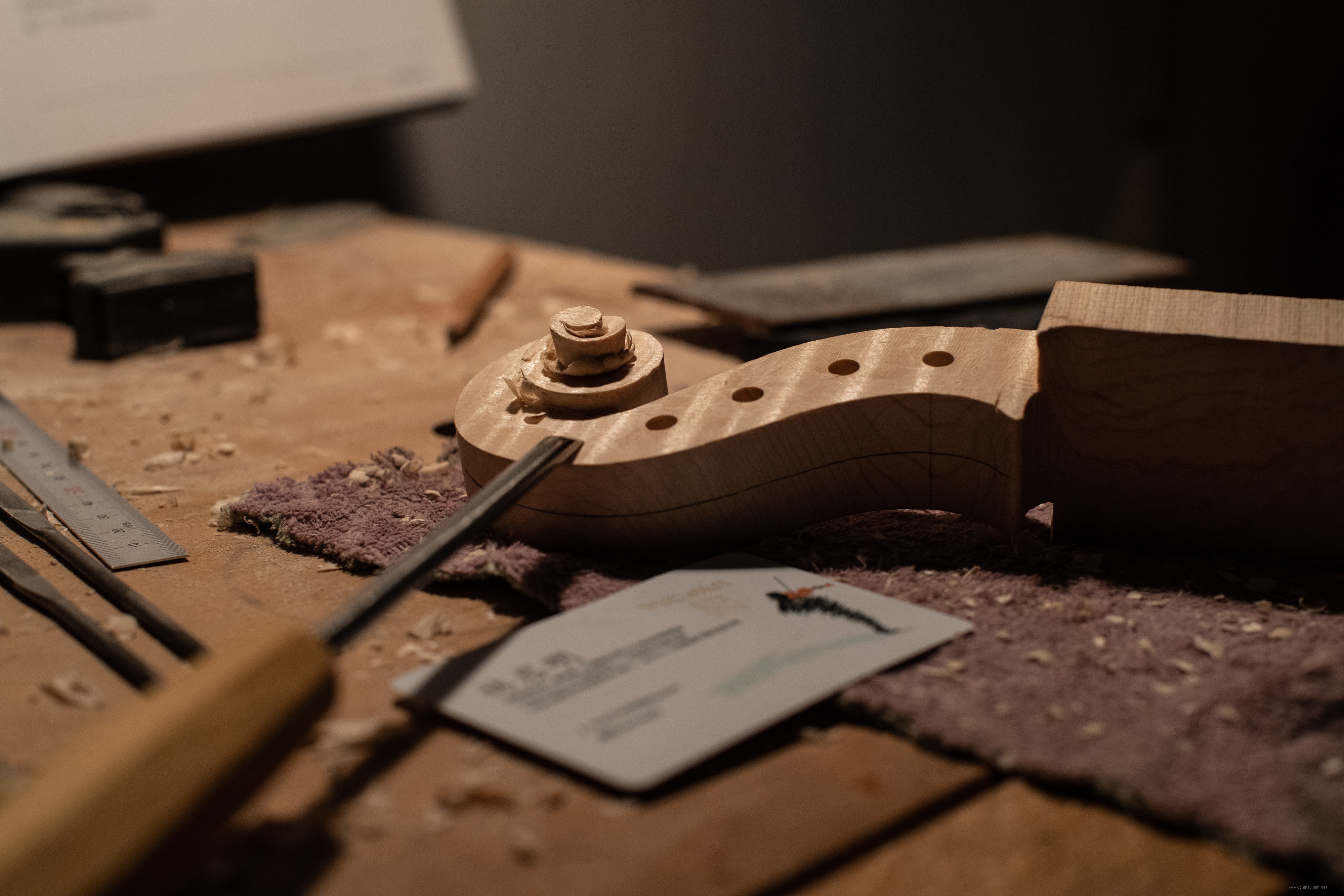

琴头进度。

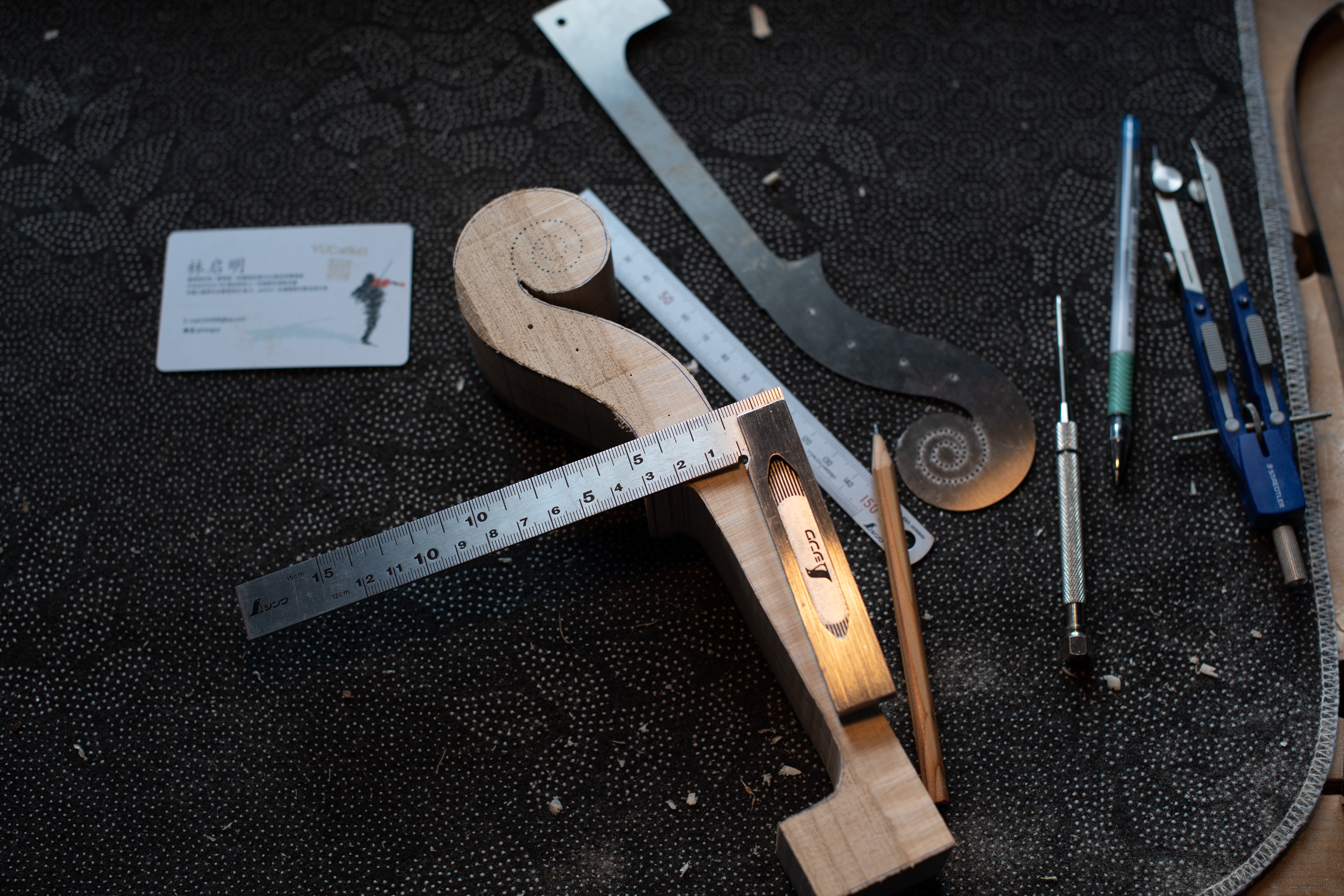

 楼主| 鱼儿 发表于 2024-9-22 01:18:51 | 显示全部楼层
温湿度:25,61%

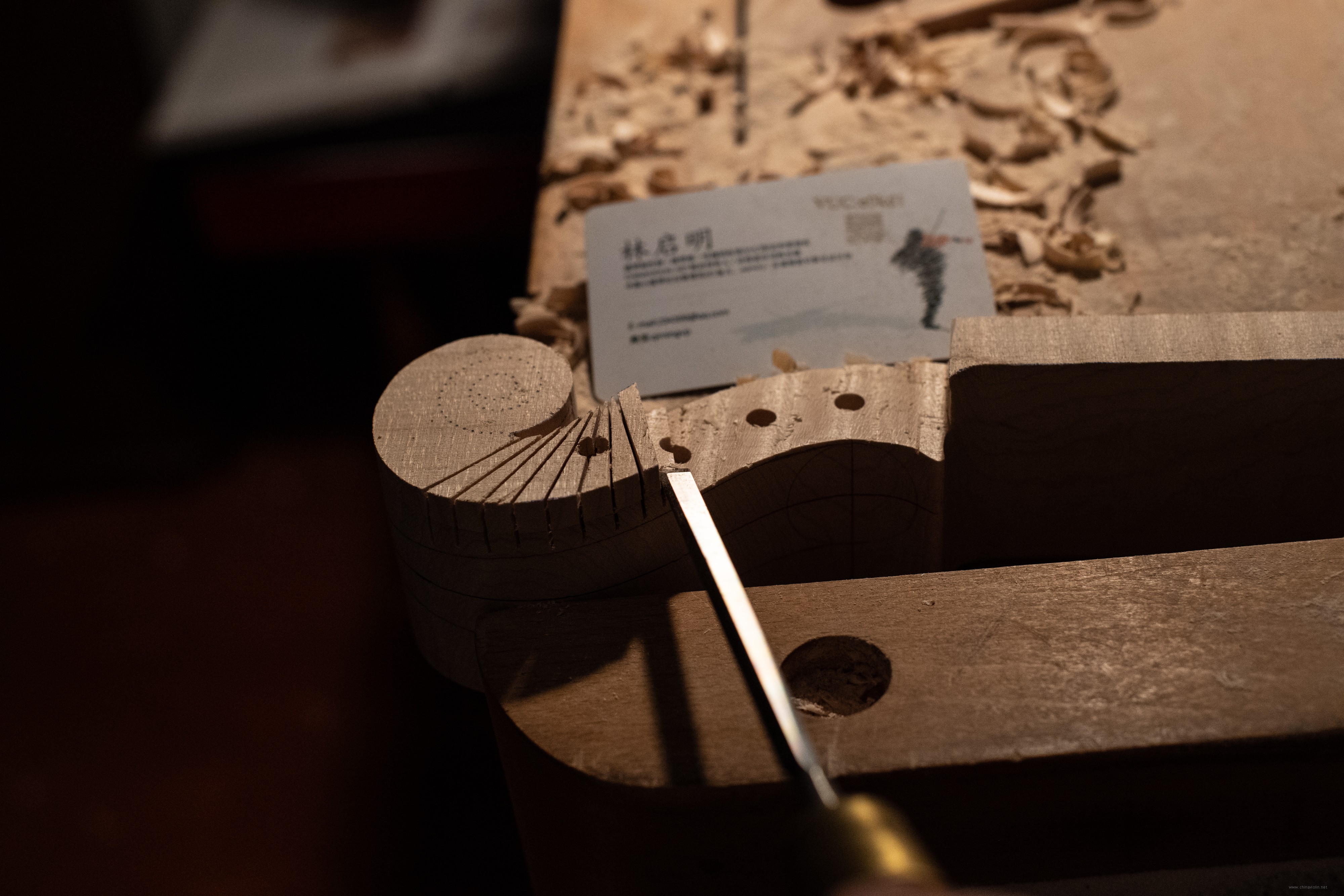

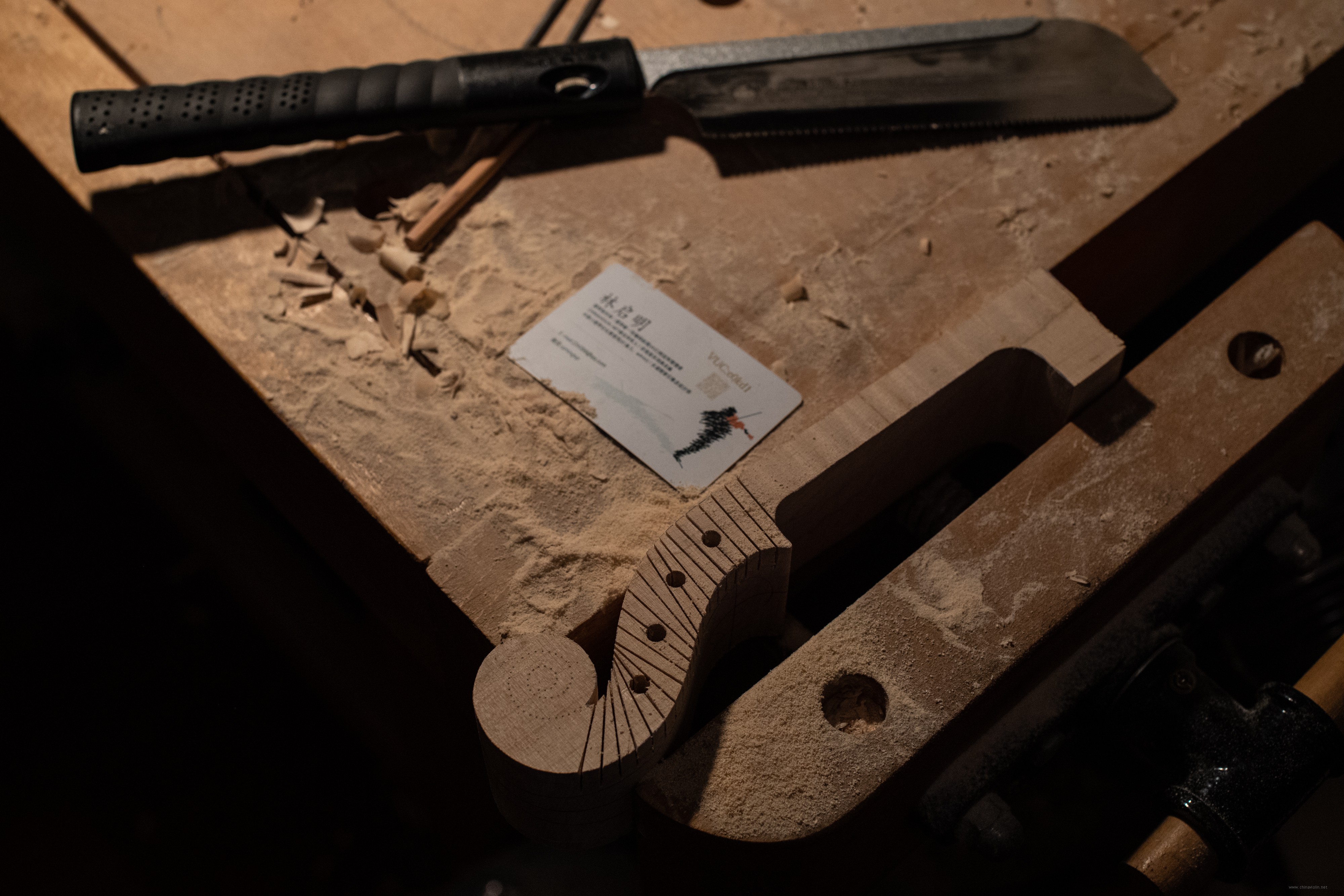

琴头进度。

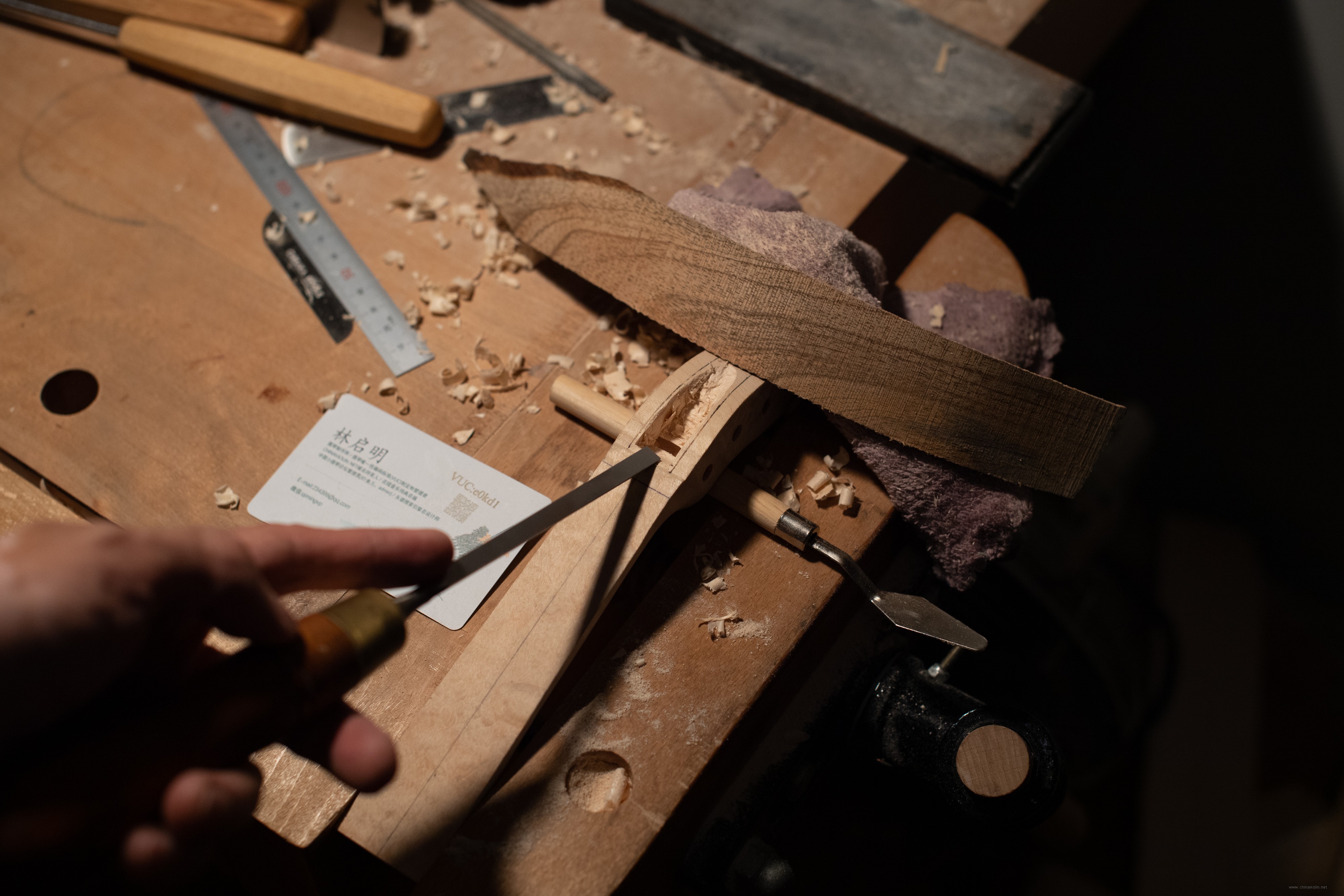

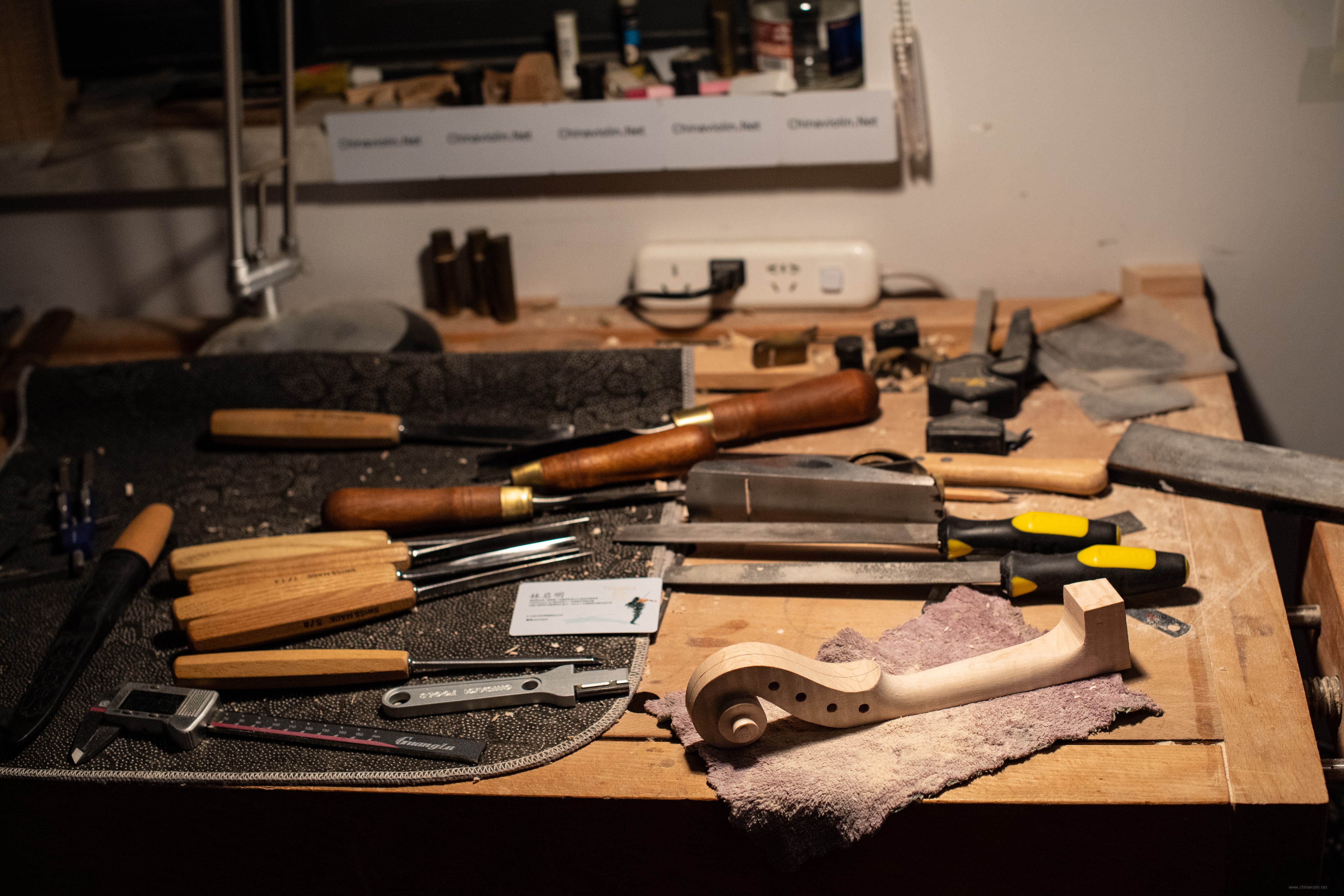

 楼主| 鱼儿 发表于 2024-9-29 00:32:01 | 显示全部楼层
温湿度:28,65%

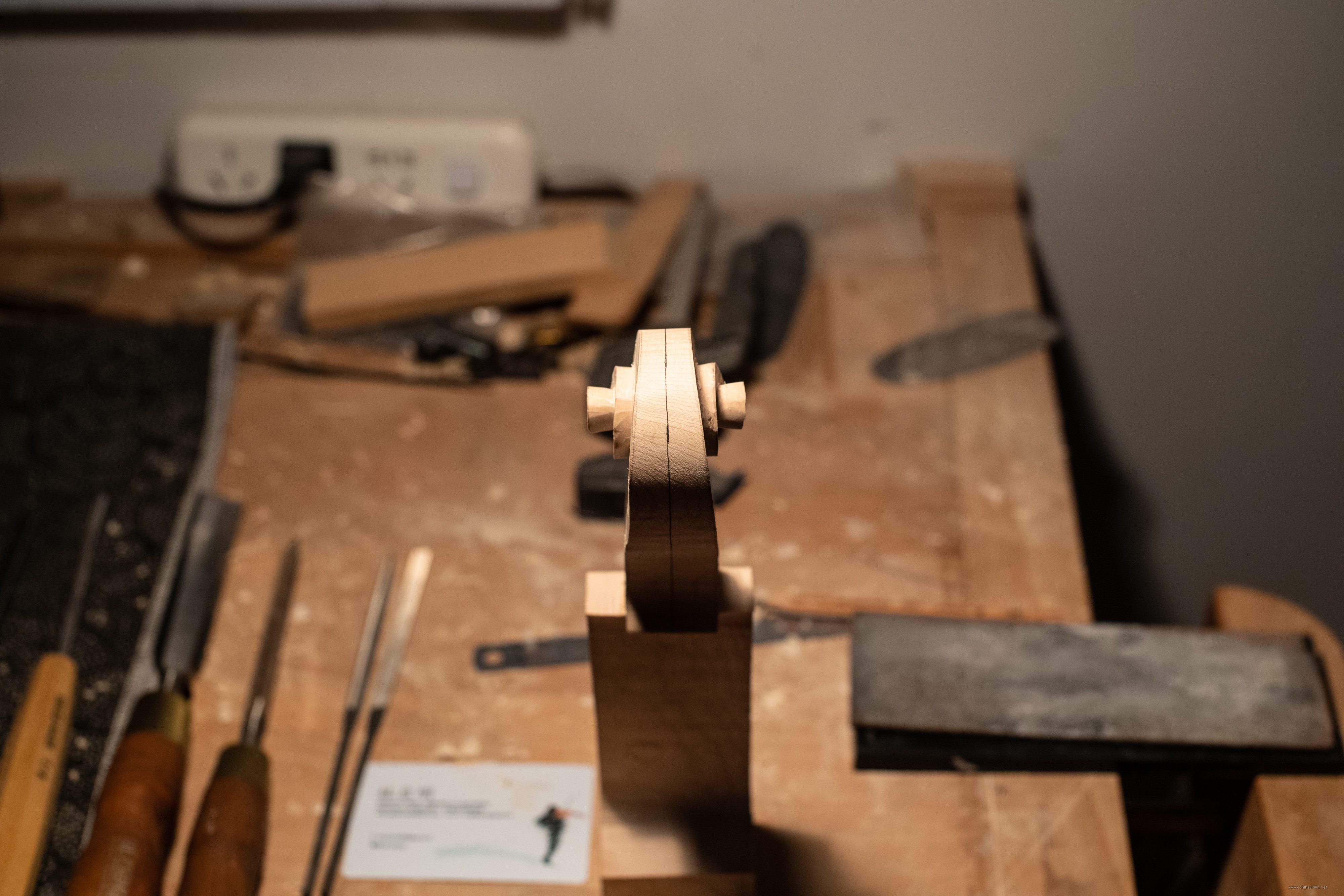

琴头进度。

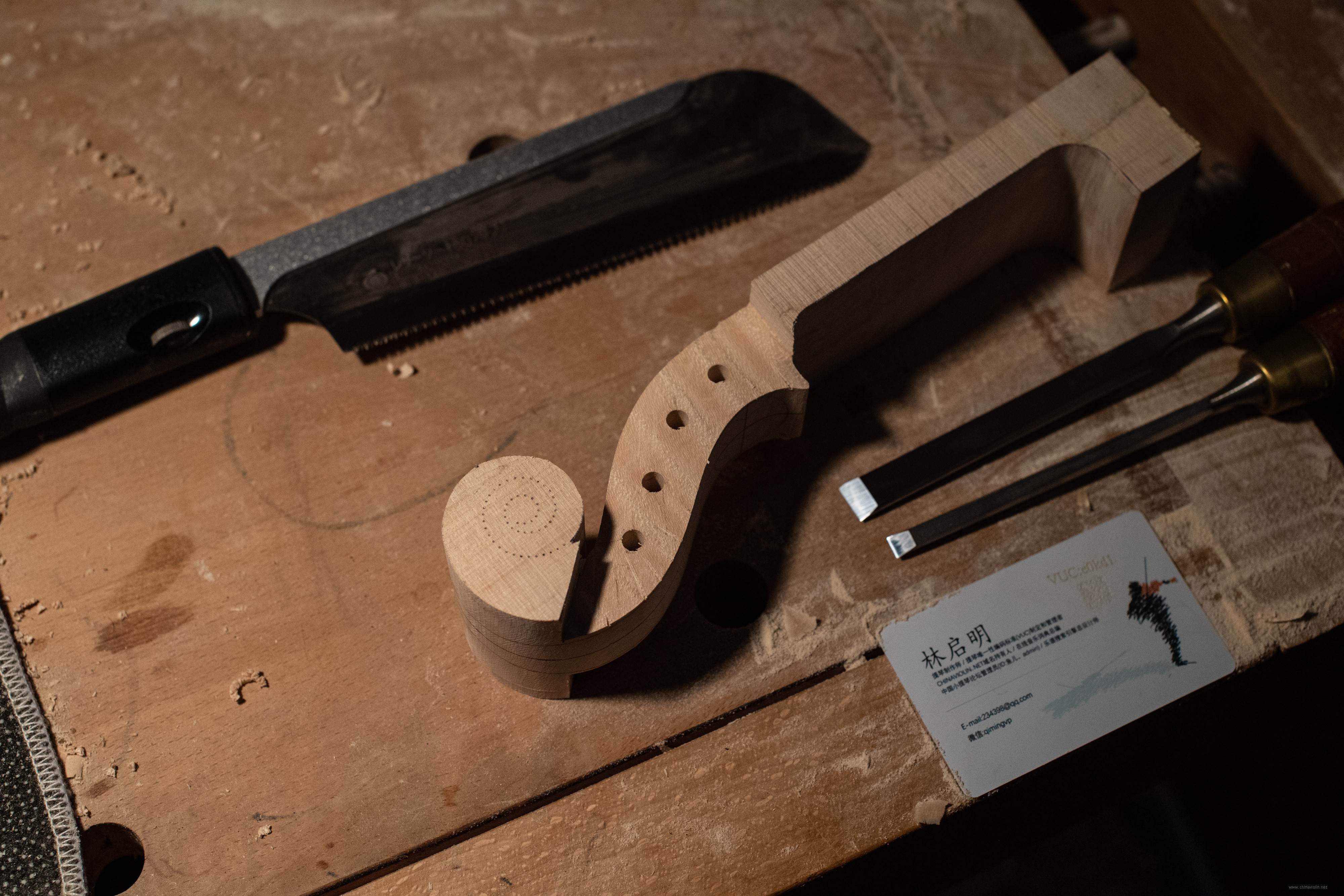

琴头进度。

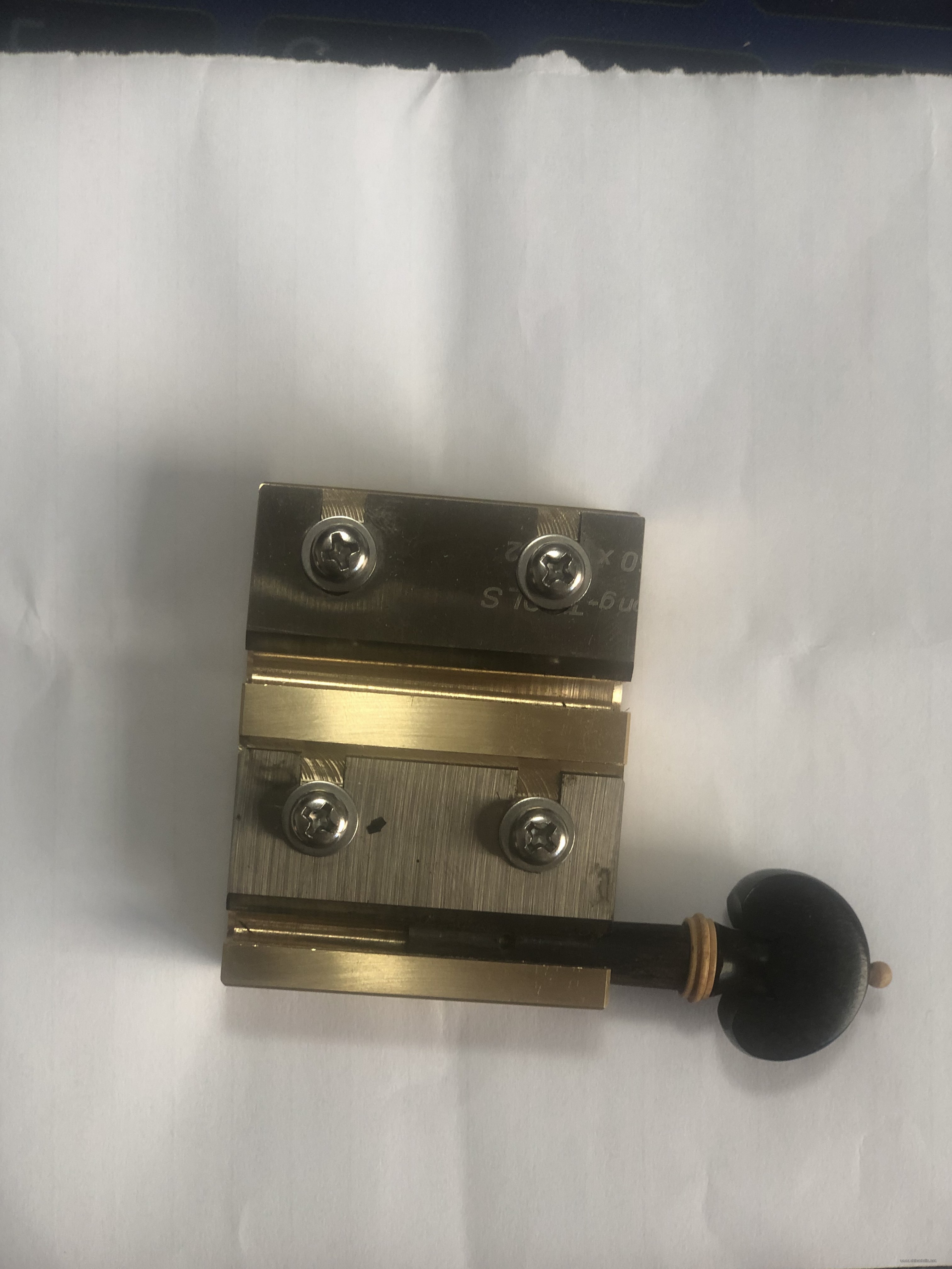

HX4740 发表于 2024-10-3 08:56:45 | 显示全部楼层
楼主,过节好。能推荐一个弦轴铰刀吗?想自己换弦轴,原来的夏天掰碎了。
我在这家买的,质量不错价格实惠:https://item.taobao.com/item.htm?_u=3b81lk0783&id=615650645353&spm=a1z09.2.0.0.300d2e8dUATCgw  详情 回复 发表于 2024-10-3 22:28
 楼主| 鱼儿 发表于 2024-10-3 22:28:36 | 显示全部楼层
楼主,过节好。能推荐一个弦轴铰刀吗?想自己换弦轴,原来的夏天掰碎了。 ...
我在这家买的,质量不错价格实惠:https://item.taobao.com/item.htm ... .0.0.300d2e8dUATCgw
谢谢啦  详情 回复 发表于 2024-10-4 08:13
HX4740 发表于 2024-10-4 08:13:42 | 显示全部楼层
我在这家买的,质量不错价格实惠:https://item.taobao.com/item.htm?_u=3b81lk0783&id=615650645353&spm ...
谢谢啦
用后要反馈一下效果,我对比下感觉是不是一样。  详情 回复 发表于 2024-10-4 22:04
 楼主| 鱼儿 发表于 2024-10-4 22:04:01 | 显示全部楼层
如果直径合适了,不需要旋到底,岂不是在轴上能留下小台阶。  详情 回复 发表于 2024-10-10 14:22
 楼主| 鱼儿 发表于 2024-10-7 15:50:11 | 显示全部楼层
温湿度:29,72%
琴头进度。
HX4740 发表于 2024-10-10 14:22:35 | 显示全部楼层
这话问得好,你要先修弦轴,然后再用铰刀一点点去修轴孔到完全匹配。顺序是要轴孔去匹配弦轴,不是用弦轴去匹配轴孔,就不会出现台阶了。  详情 回复 发表于 2024-10-10 15:31
