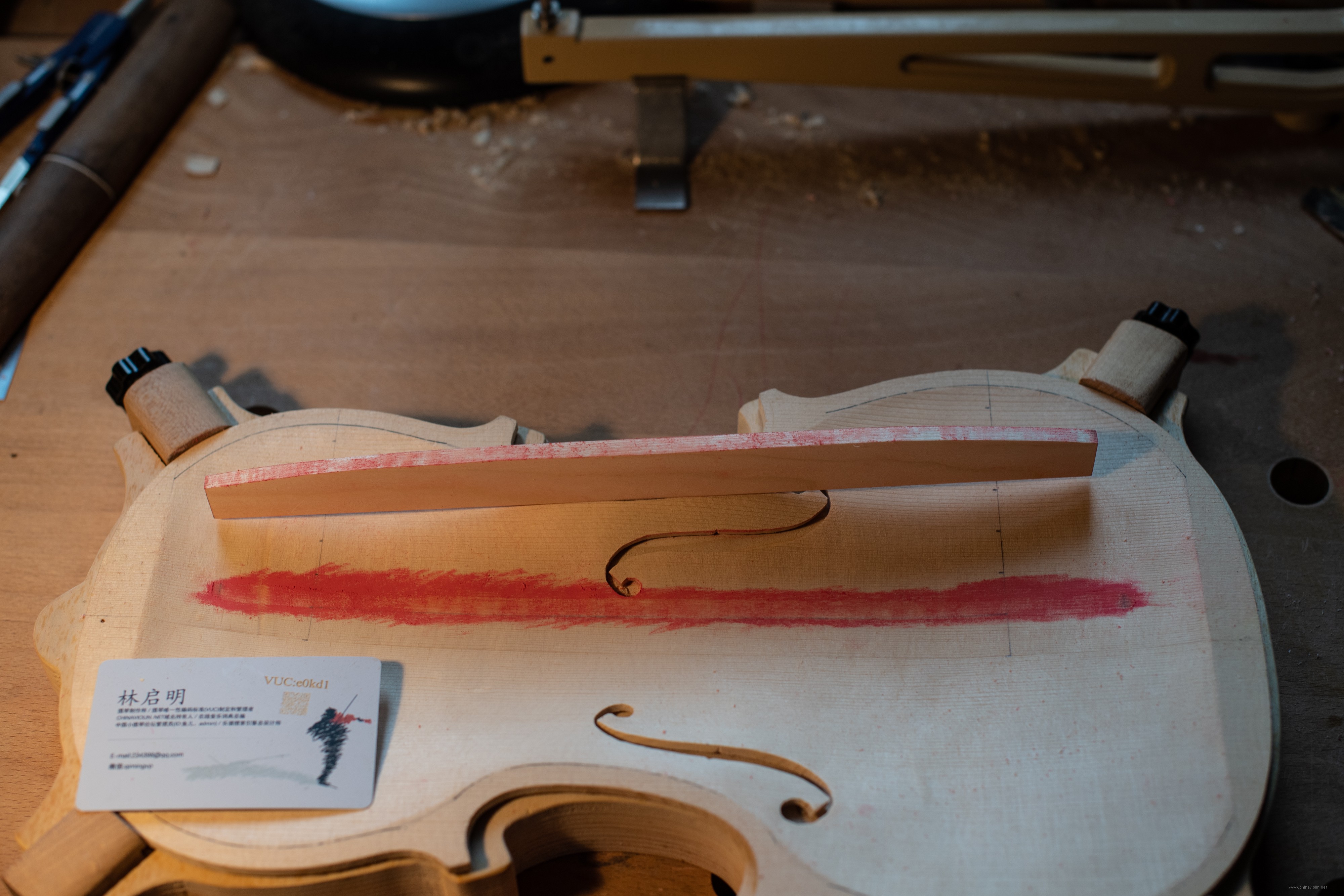

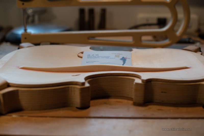

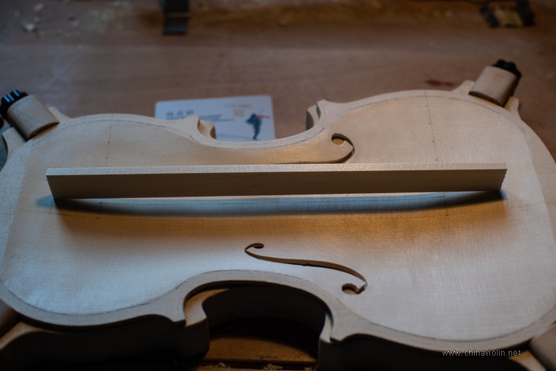

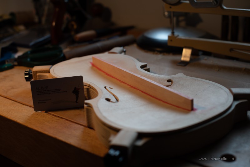

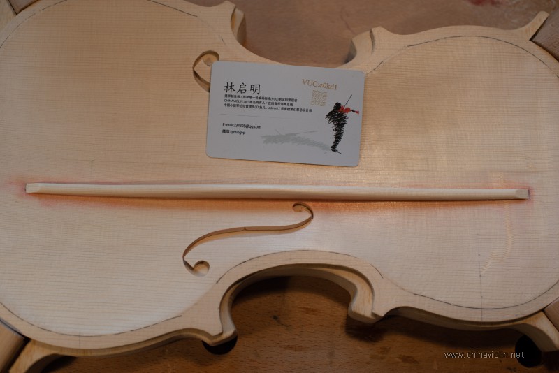

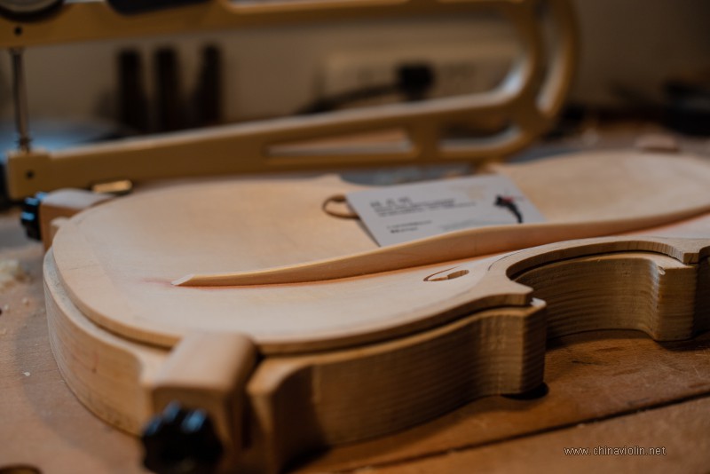

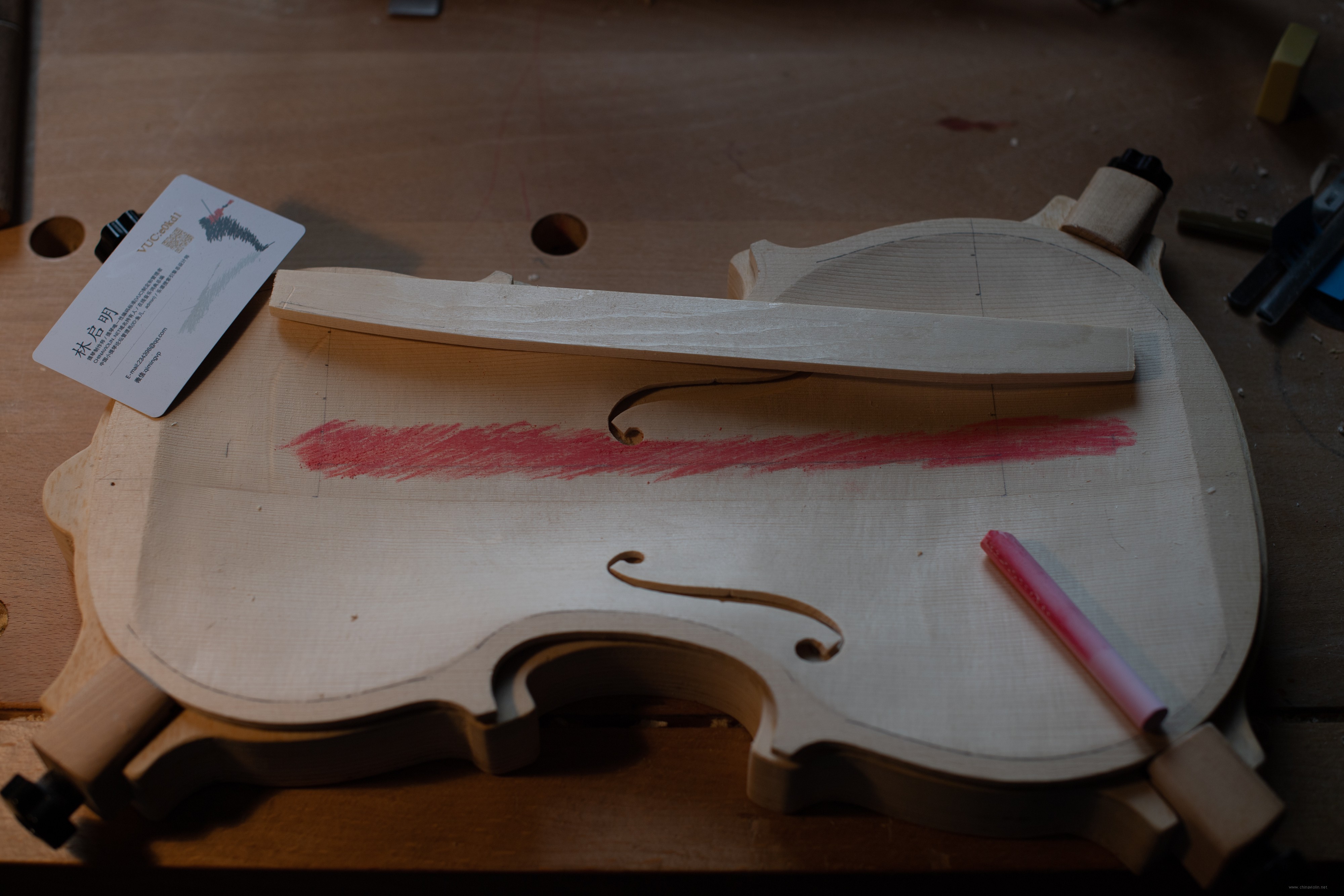

低音梁的制作。一些琴后期的问题多是因为低音梁没有正确制作导致的(比如后期杂音、面板开裂等),杂音多是粘合面不能做到跟面板弧度一致导致,开裂是因为安装位置不对导致。低音梁它为了承重,是不能跟面板纹理垂直安装的,必须根据面板前端和后端宽度的比例来斜着安装,使低音梁横跨更多木纹提高力学承重。
同样叫手工琴,为什么差价大呢?因为在看不见的地方有没有用心制作所花的时间成本差距可以是10倍几十倍甚至更多(你有没有机会看到制作过程还是另一回事)。

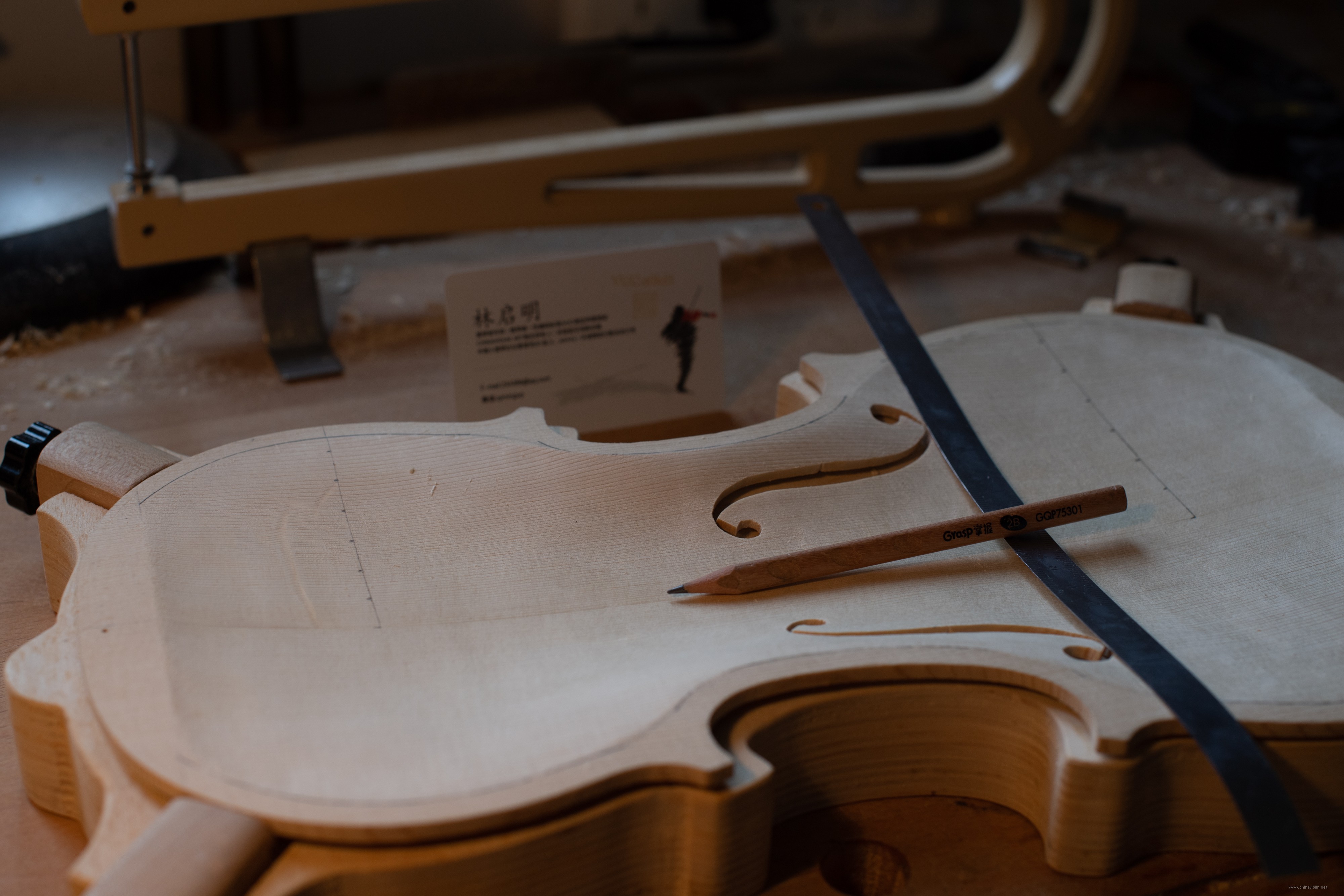

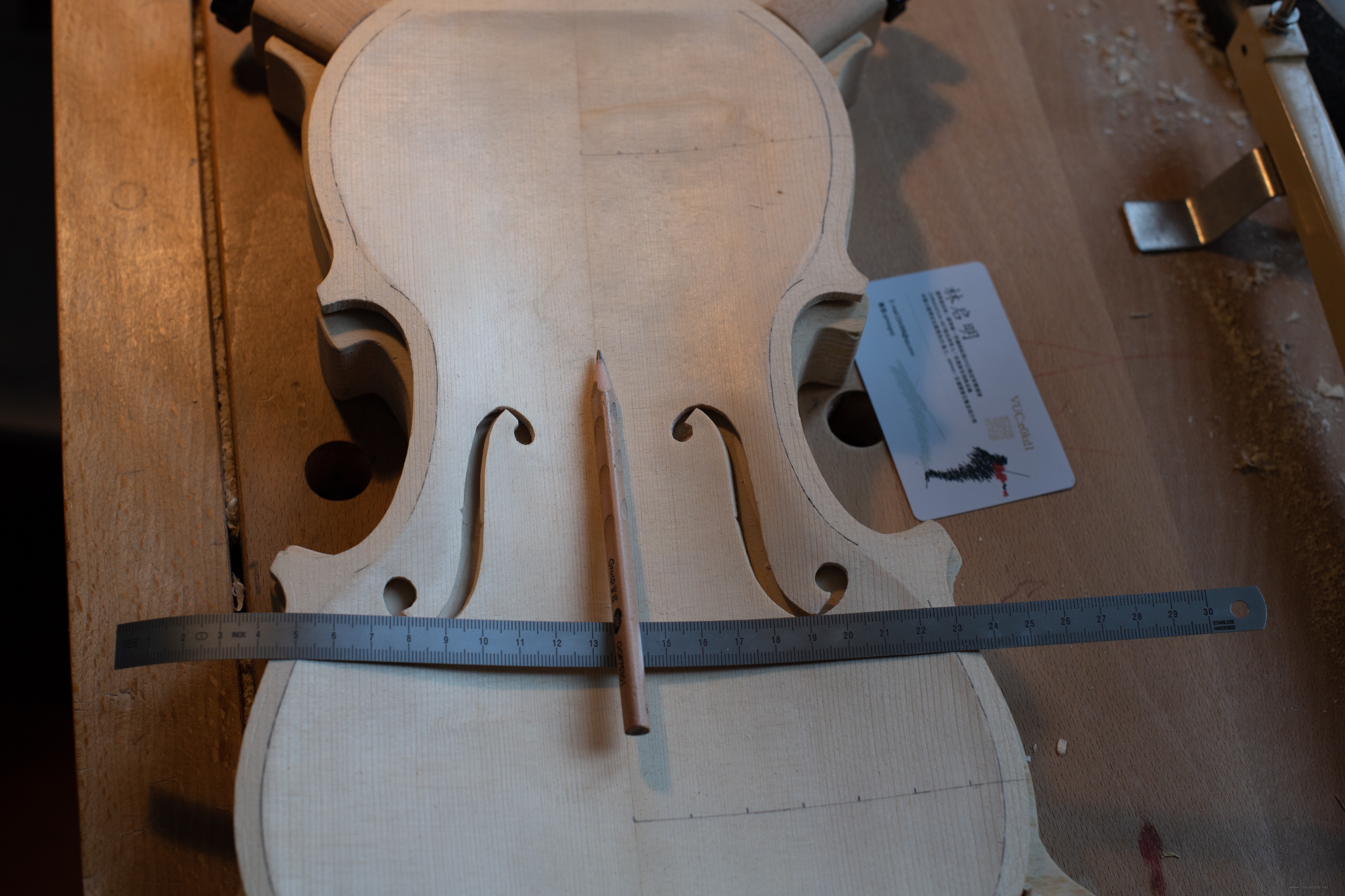

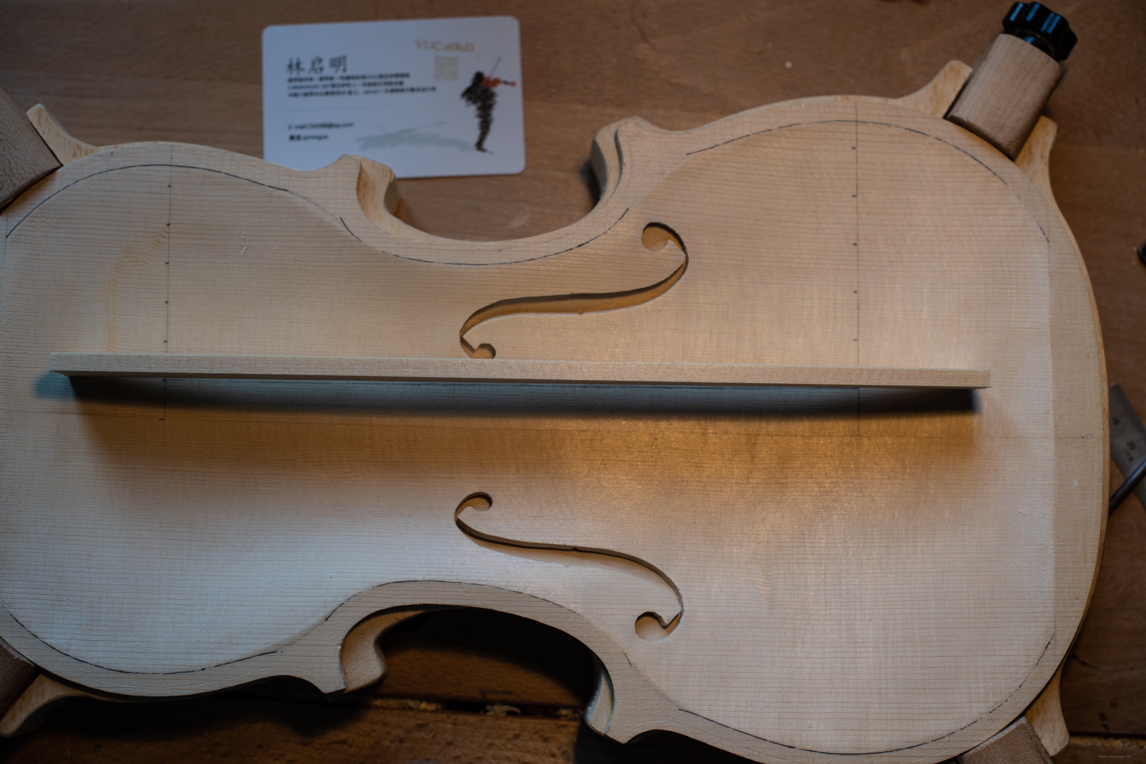

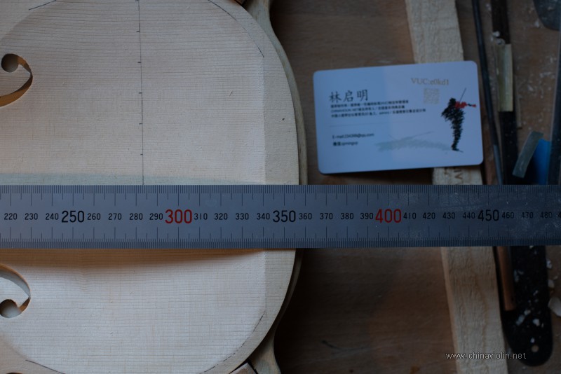

测绘低音梁的安装位置。
测绘低音梁的安装位置。

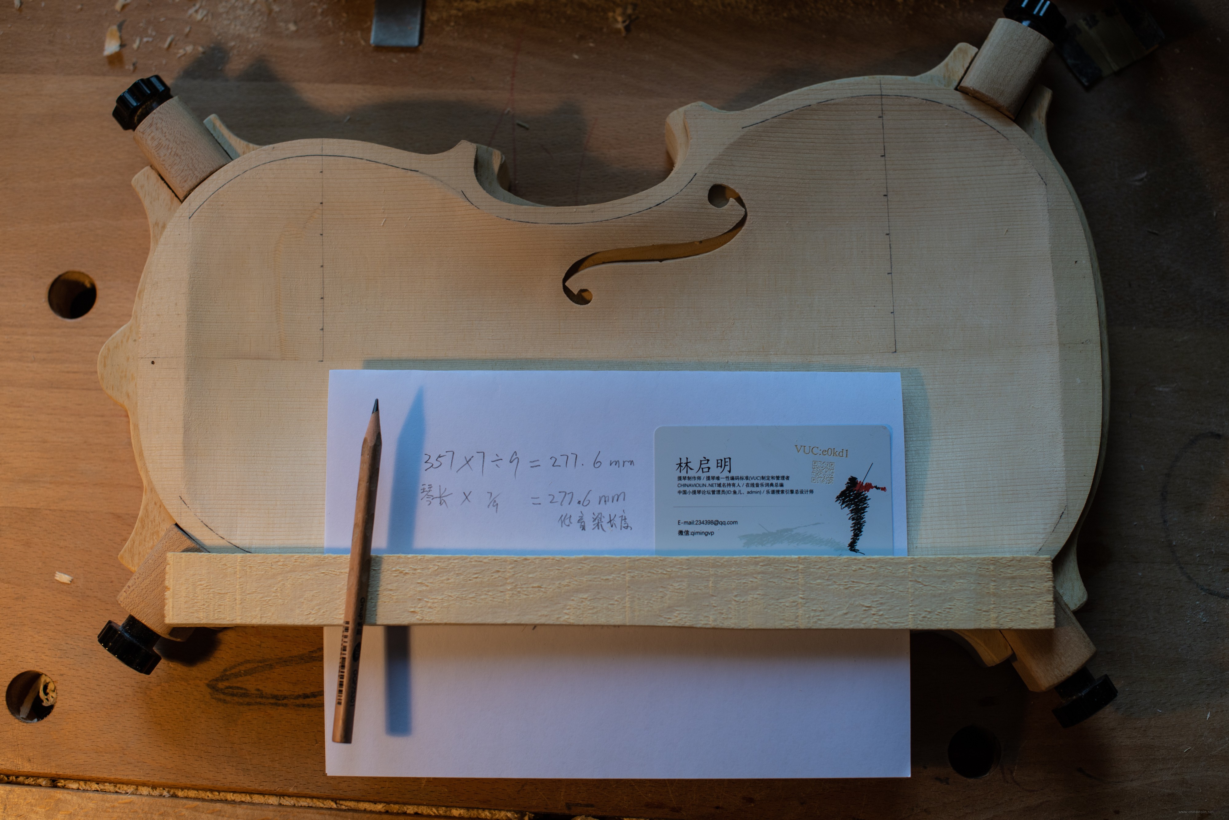

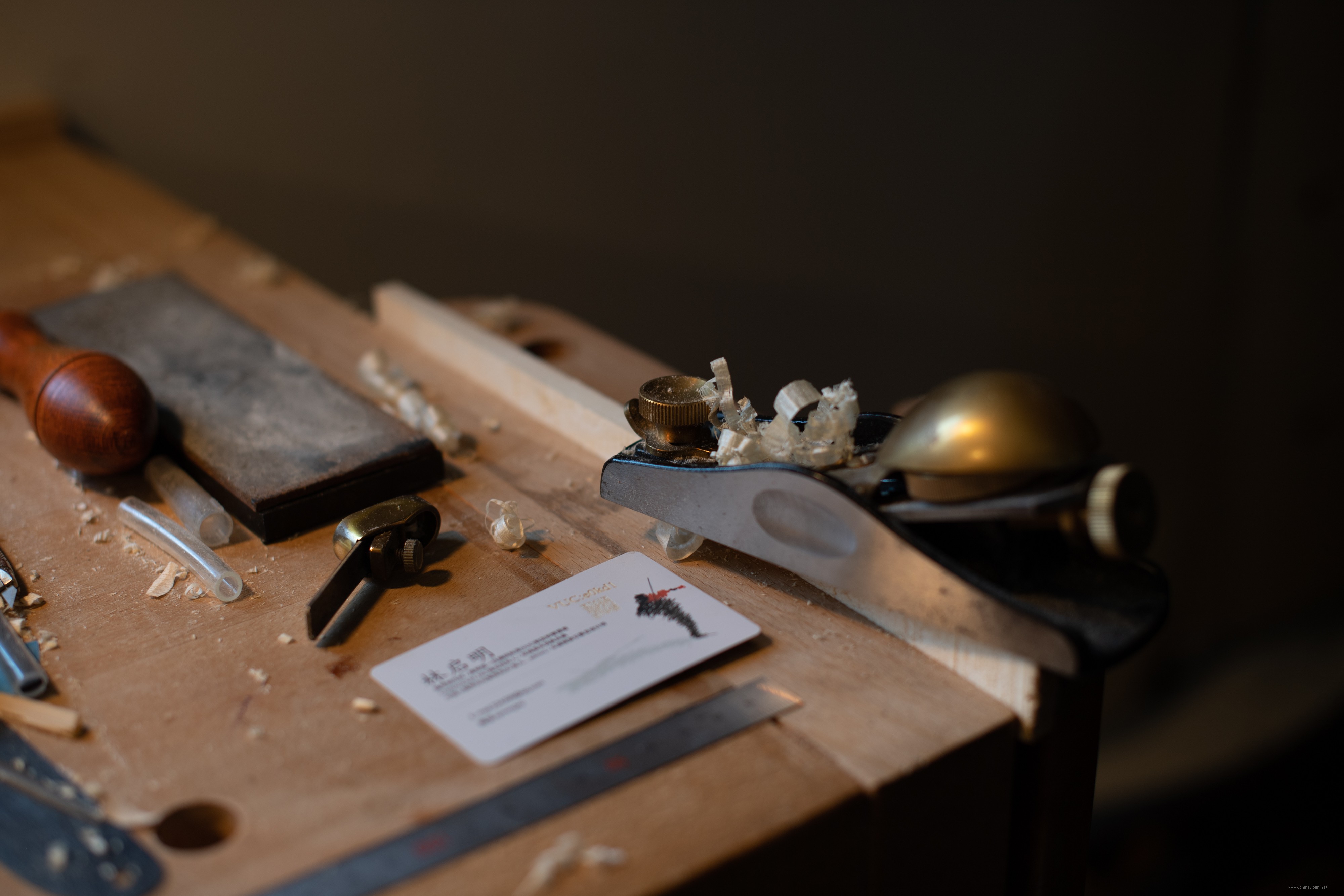

测绘琴长:357mm
根据琴长比例计算低音梁长度。

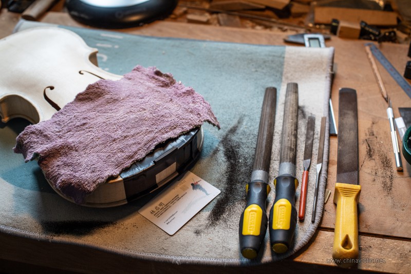

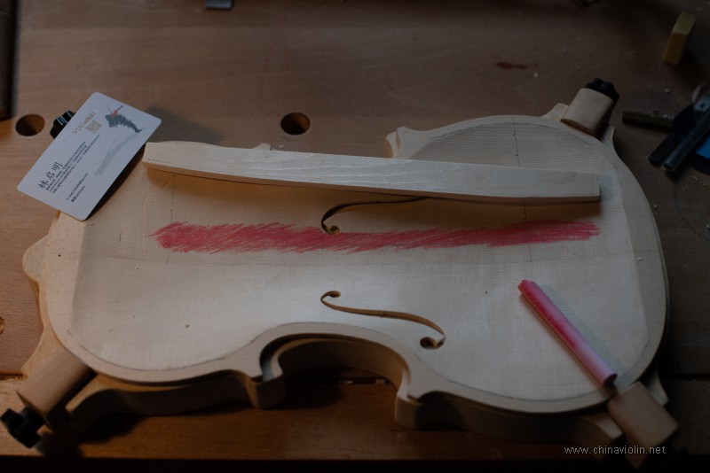

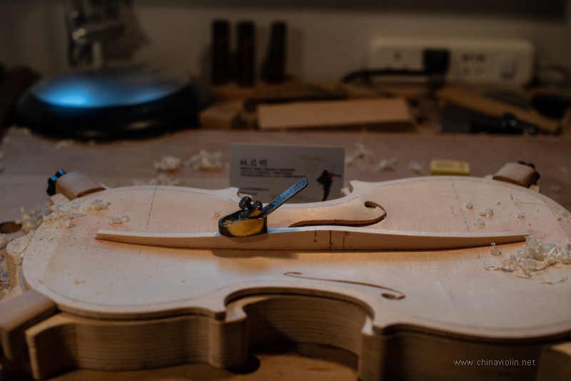

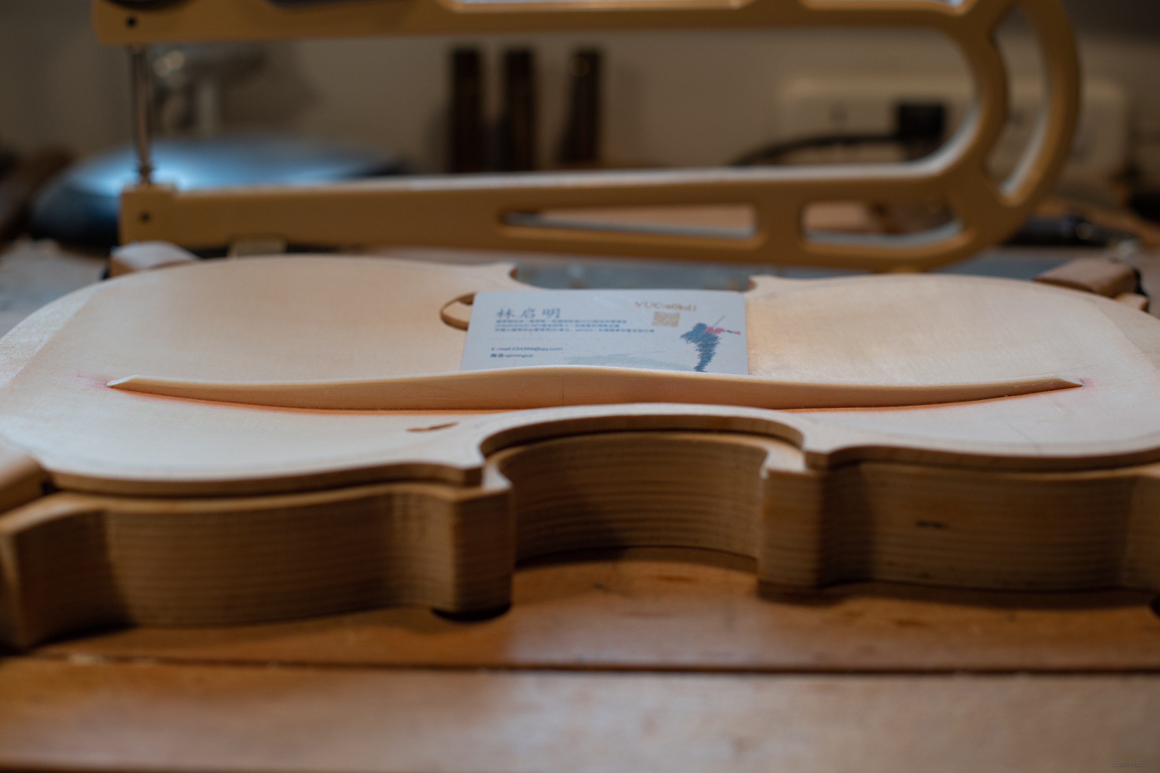

修整低音梁。

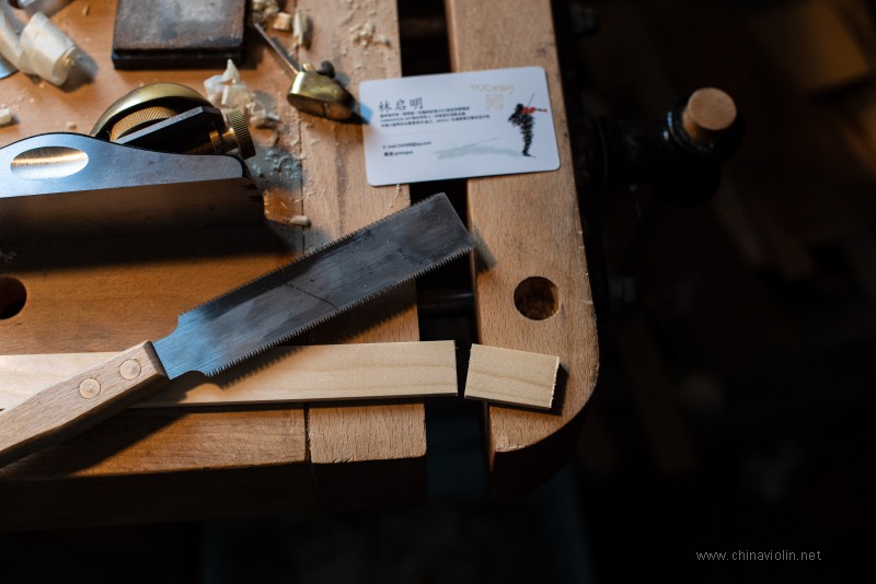

低音梁截断。

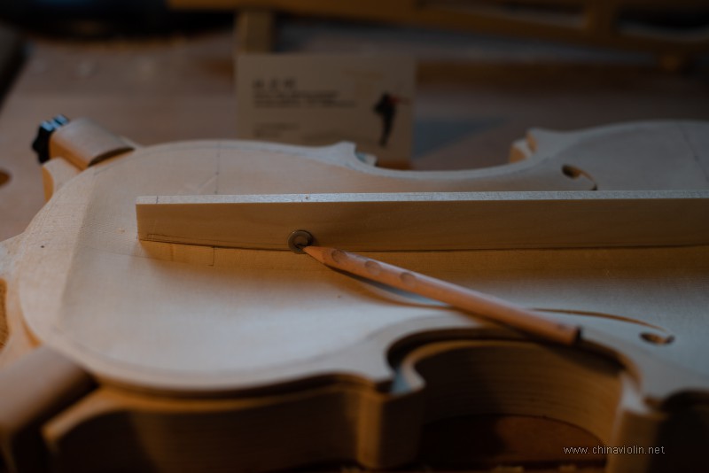

低音梁安装位置。
比划比划。
多比划多思考慢动手。

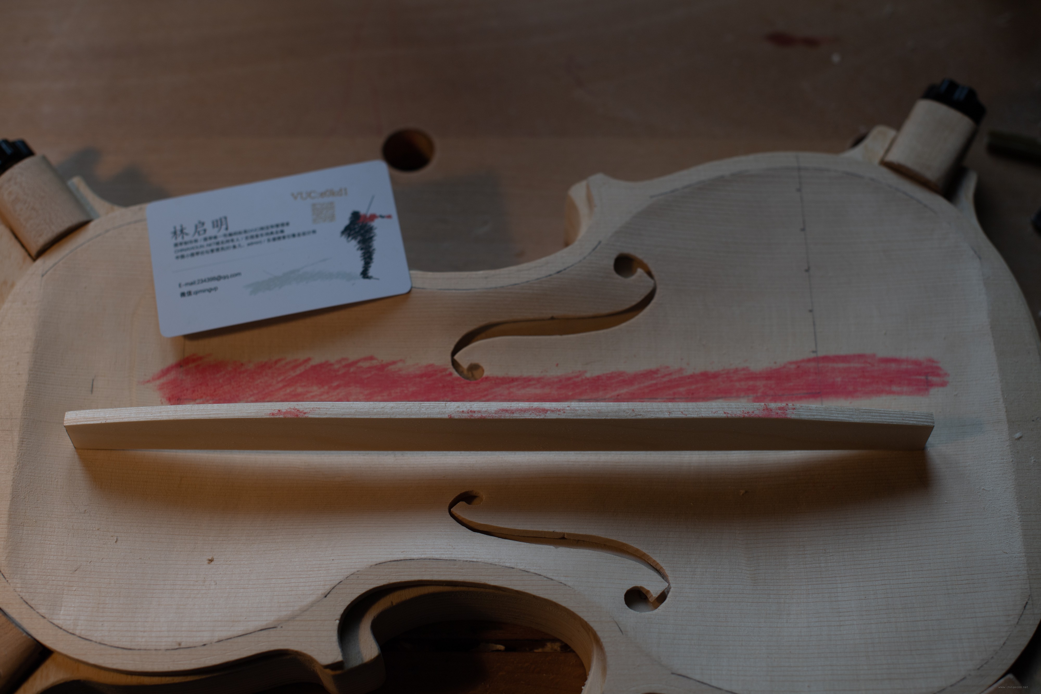

低音梁的匹配。

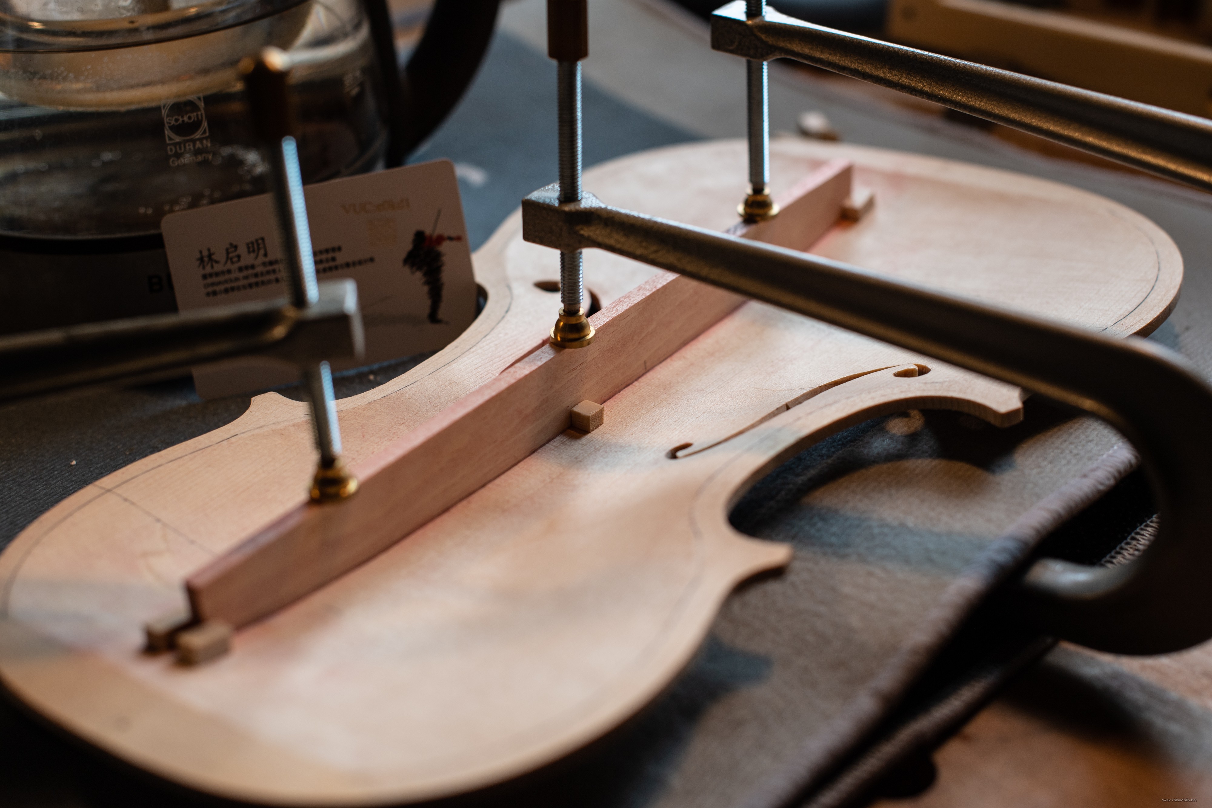

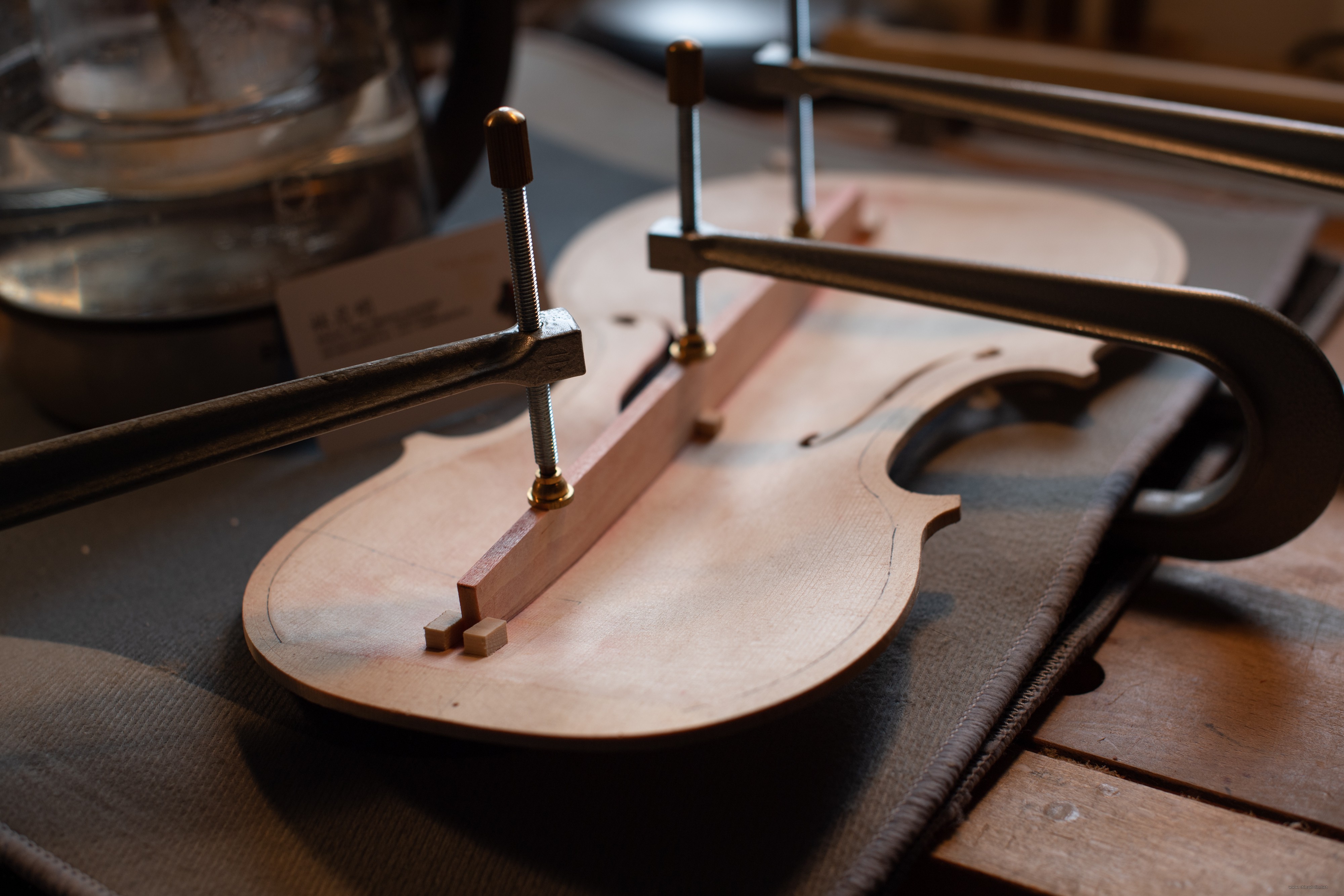

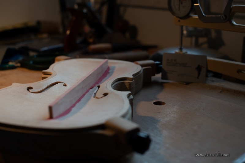

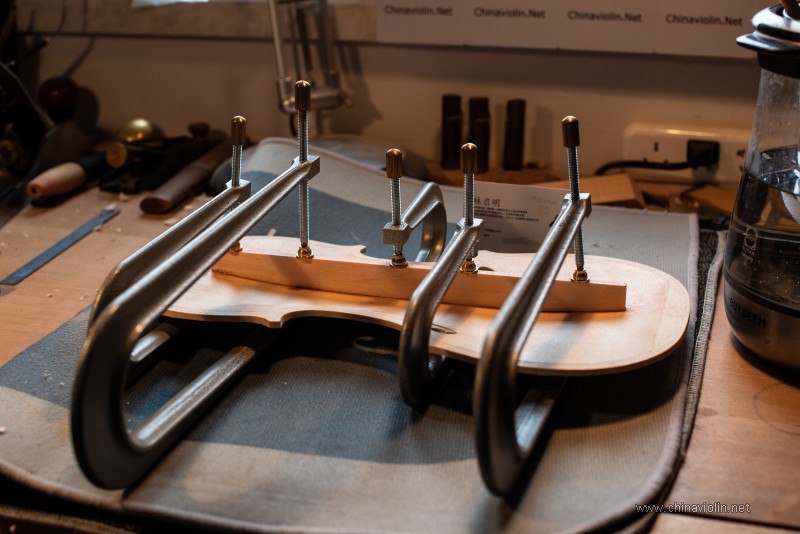

设计一个低音梁安装导槽,可以防止上胶时滑移。

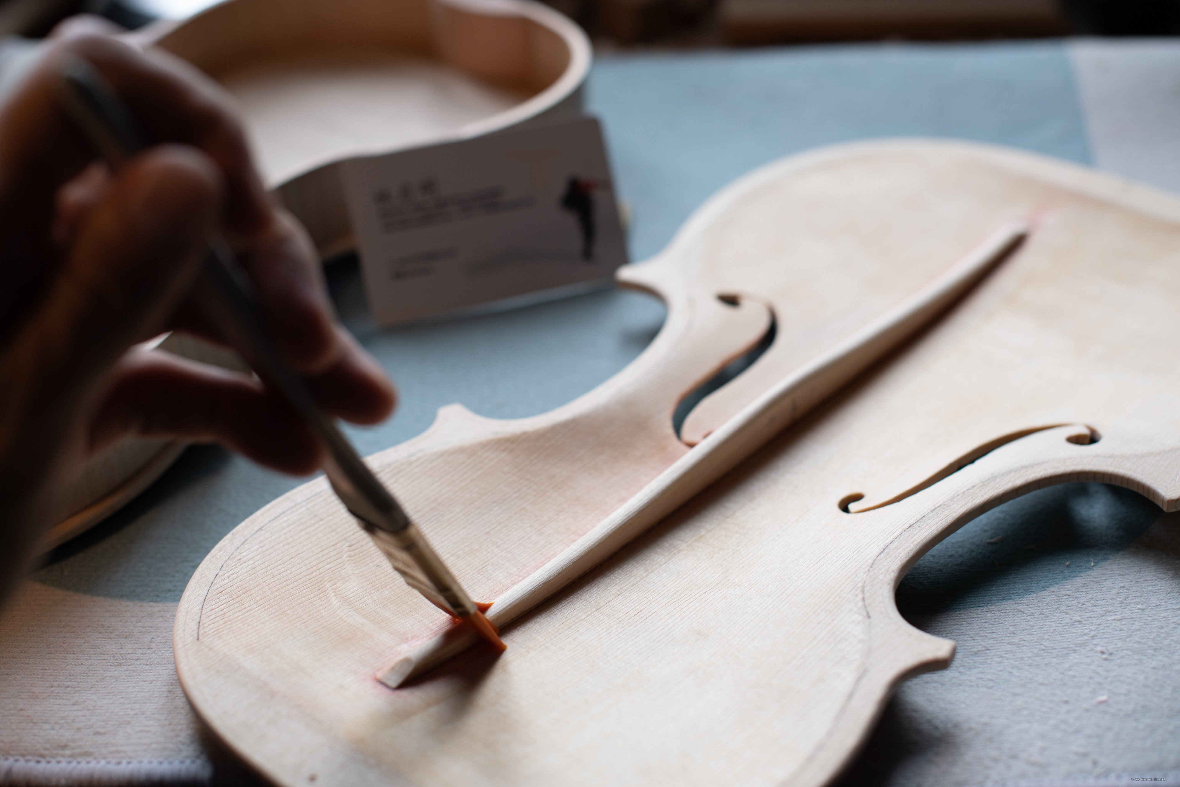

 楼主| 鱼儿 发表于 2024-5-22 14:18:27 | 显示全部楼层
温湿度:27,67%

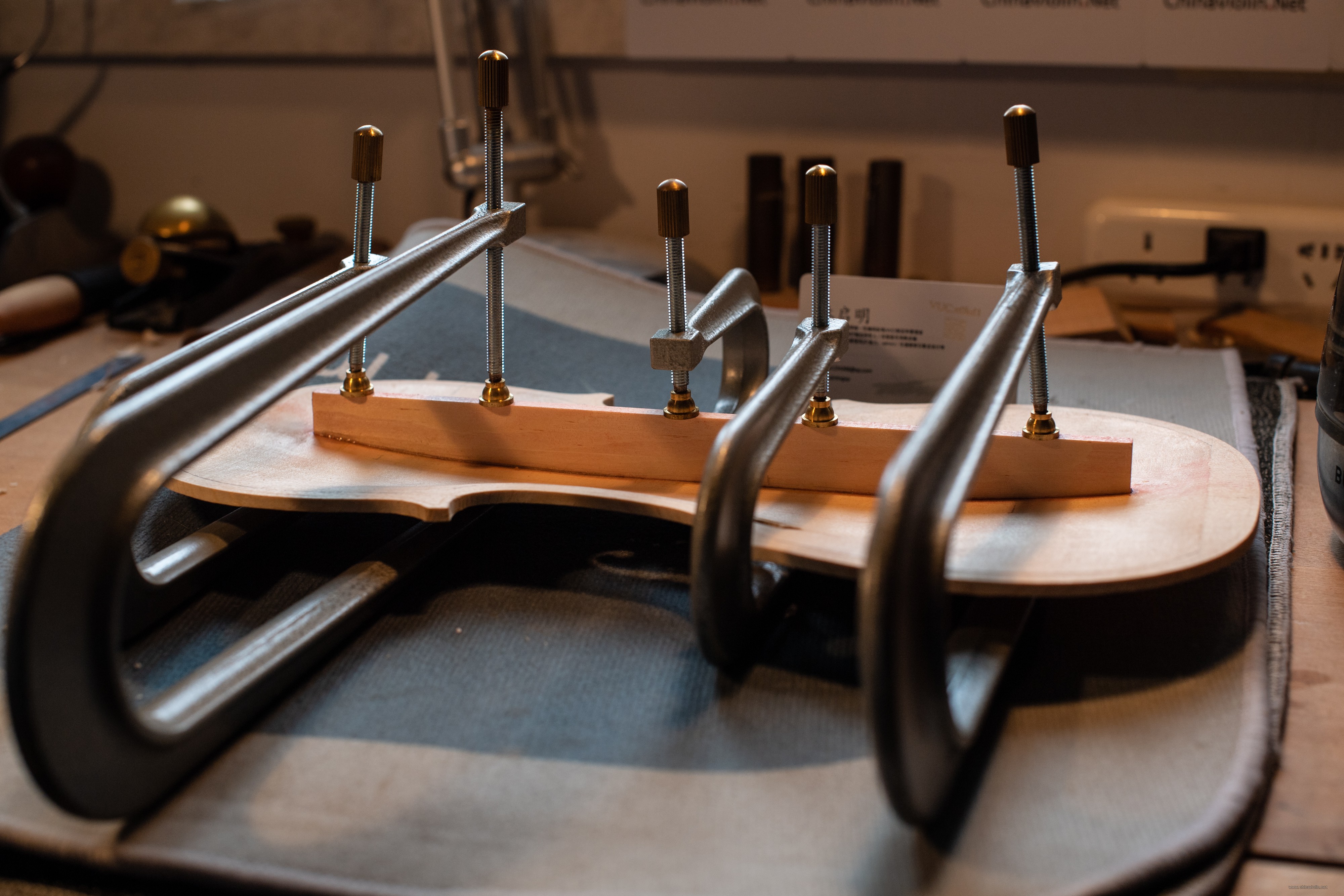

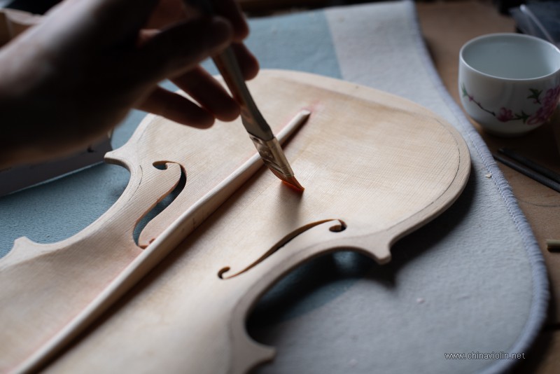

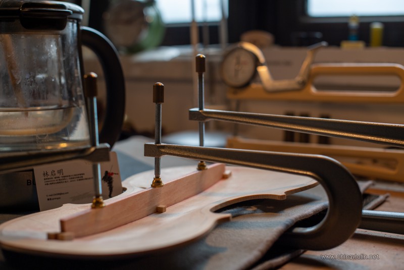

低音梁上胶。

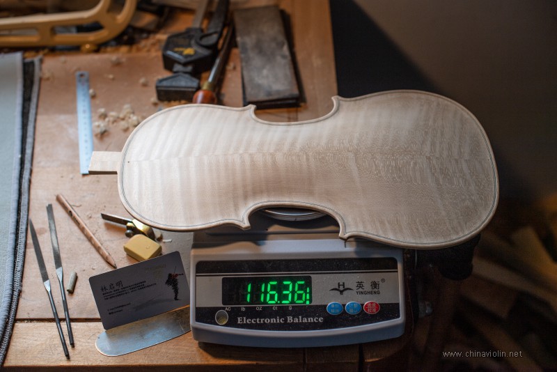

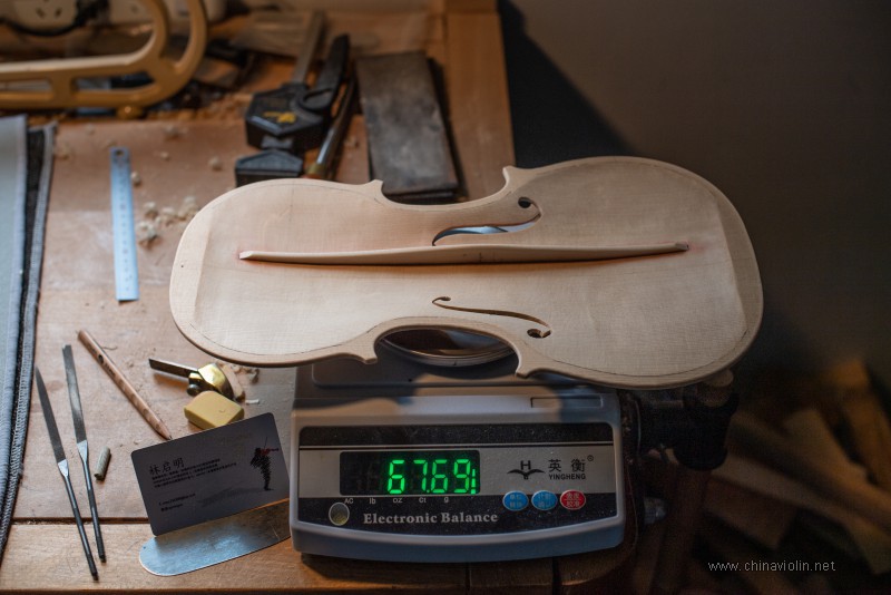

 楼主| 鱼儿 发表于 2024-5-28 14:56:11 | 显示全部楼层
温湿度:29,72%

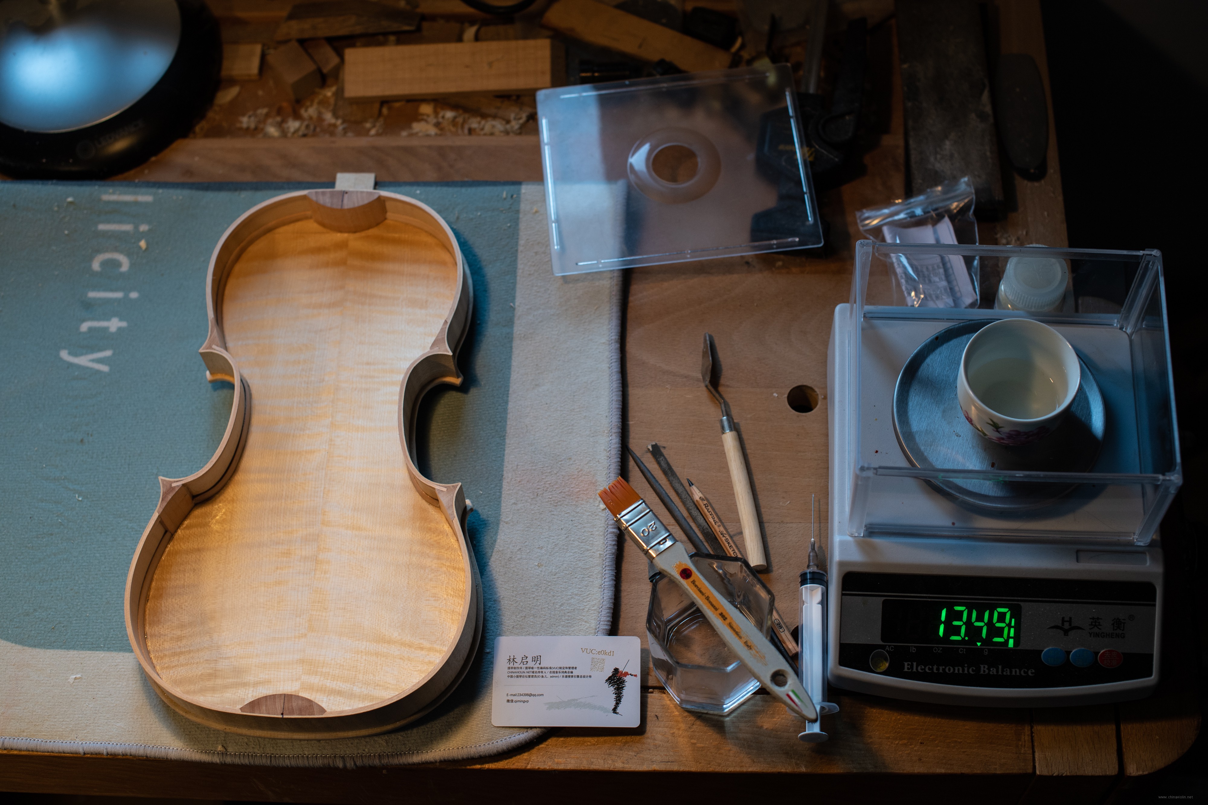

音板称重。

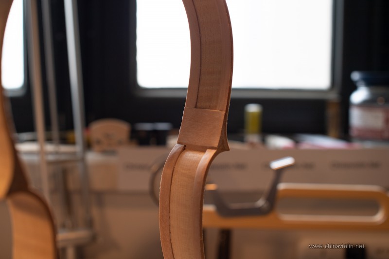

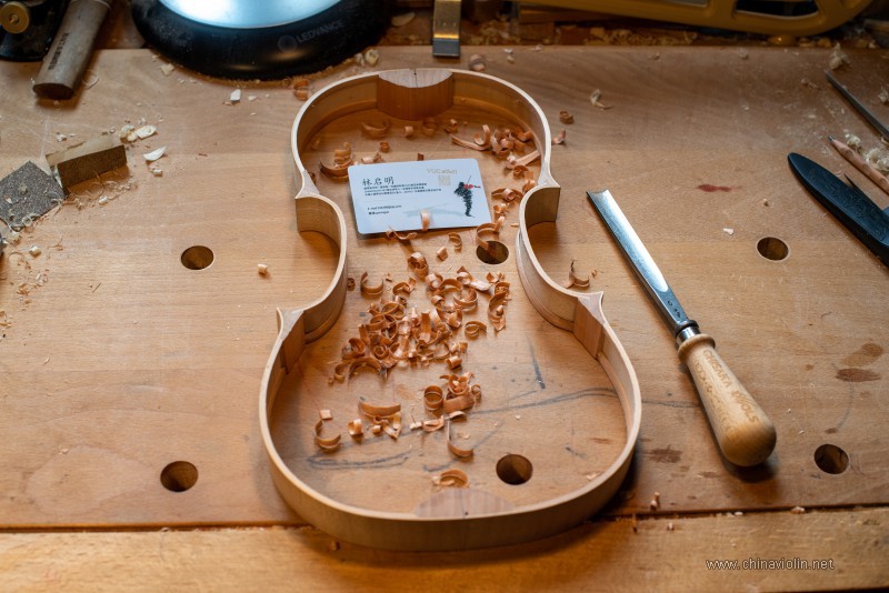

 楼主| 鱼儿 发表于 2024-5-31 13:43:00 | 显示全部楼层
温湿度:27,66%

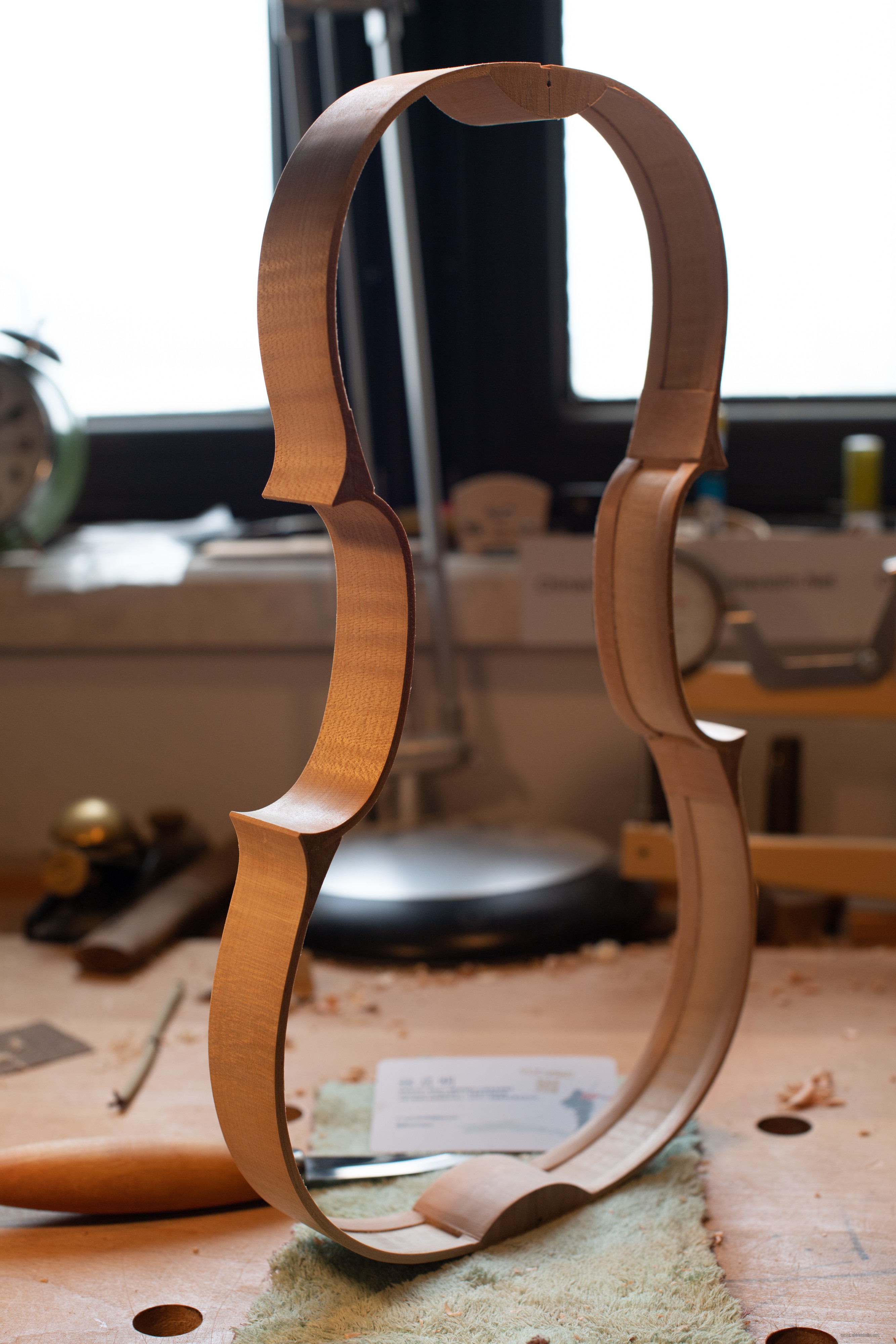

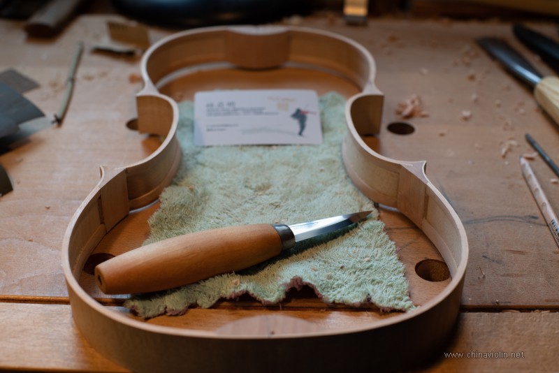

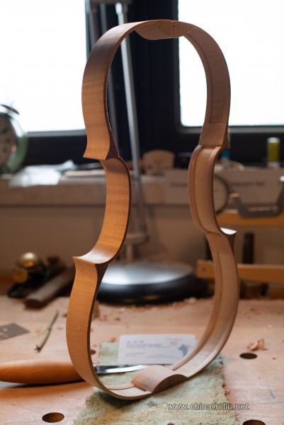

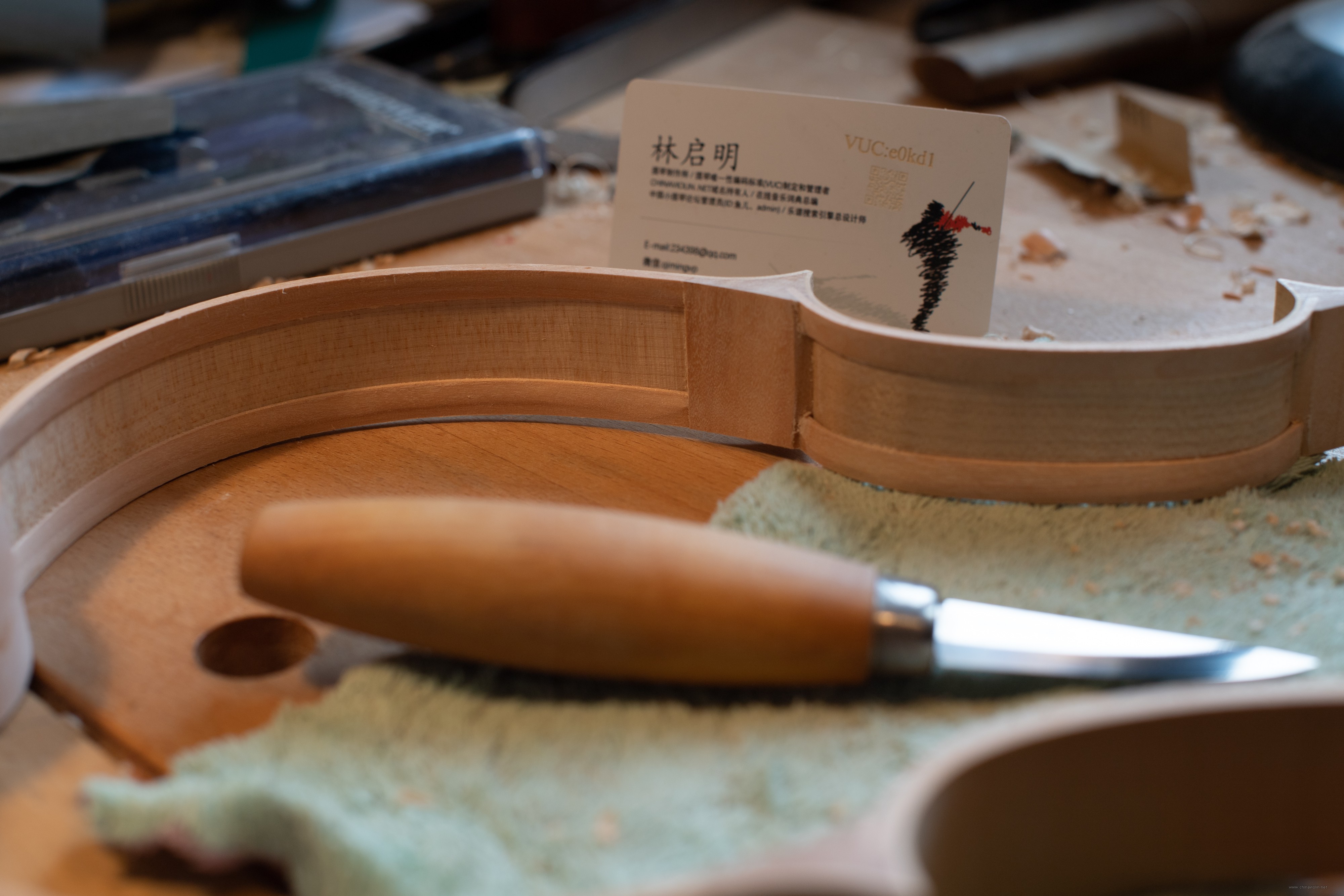

琴框小心取出。

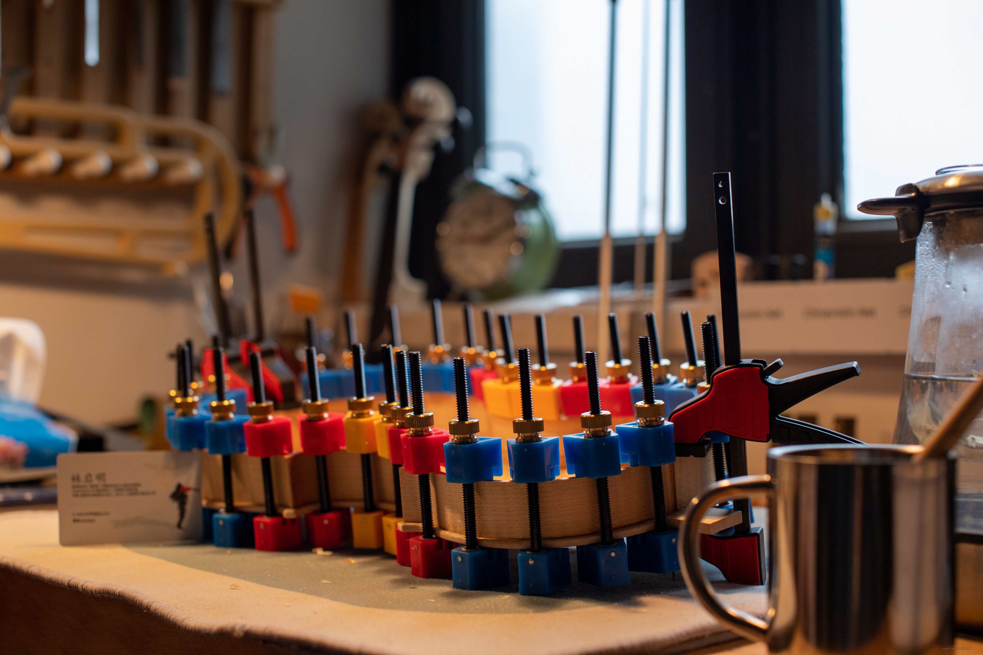

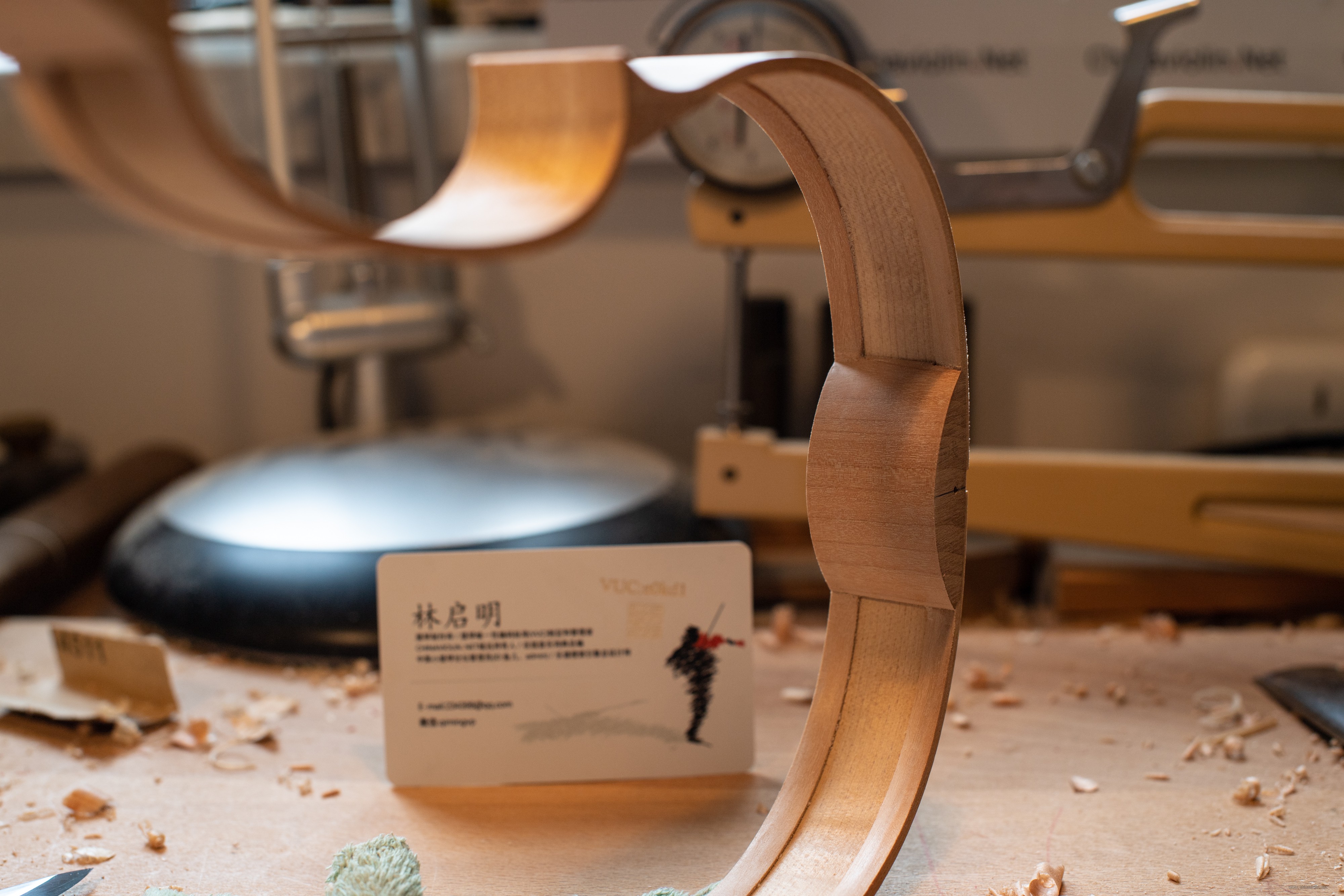

 楼主| 鱼儿 发表于 2024-6-2 16:05:45 | 显示全部楼层
温湿度:29,75%
琴框结构完成。

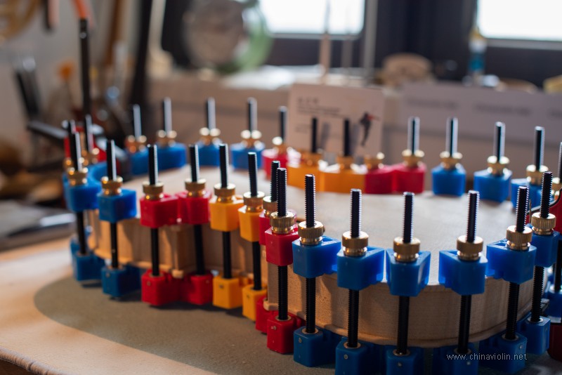

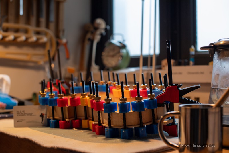

背板合胶。

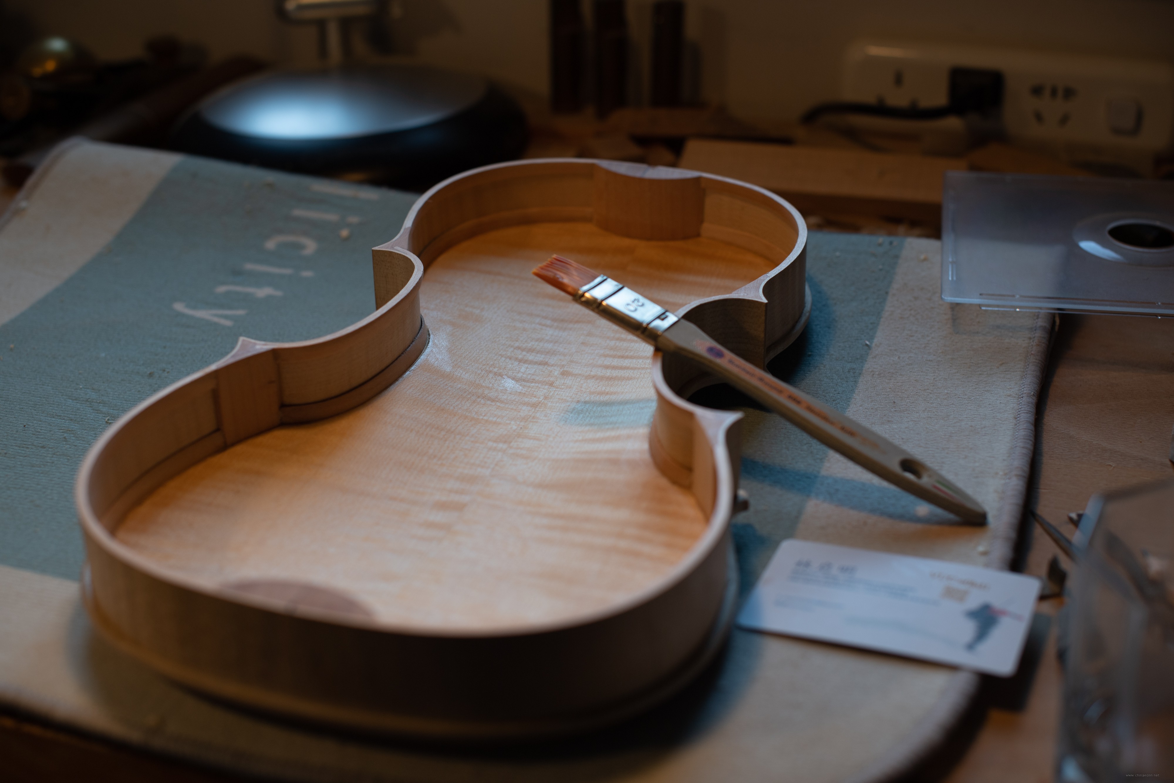

对琴腹进行木材封底处理工艺,可以使木材在不同气候下的工作状态更稳定。

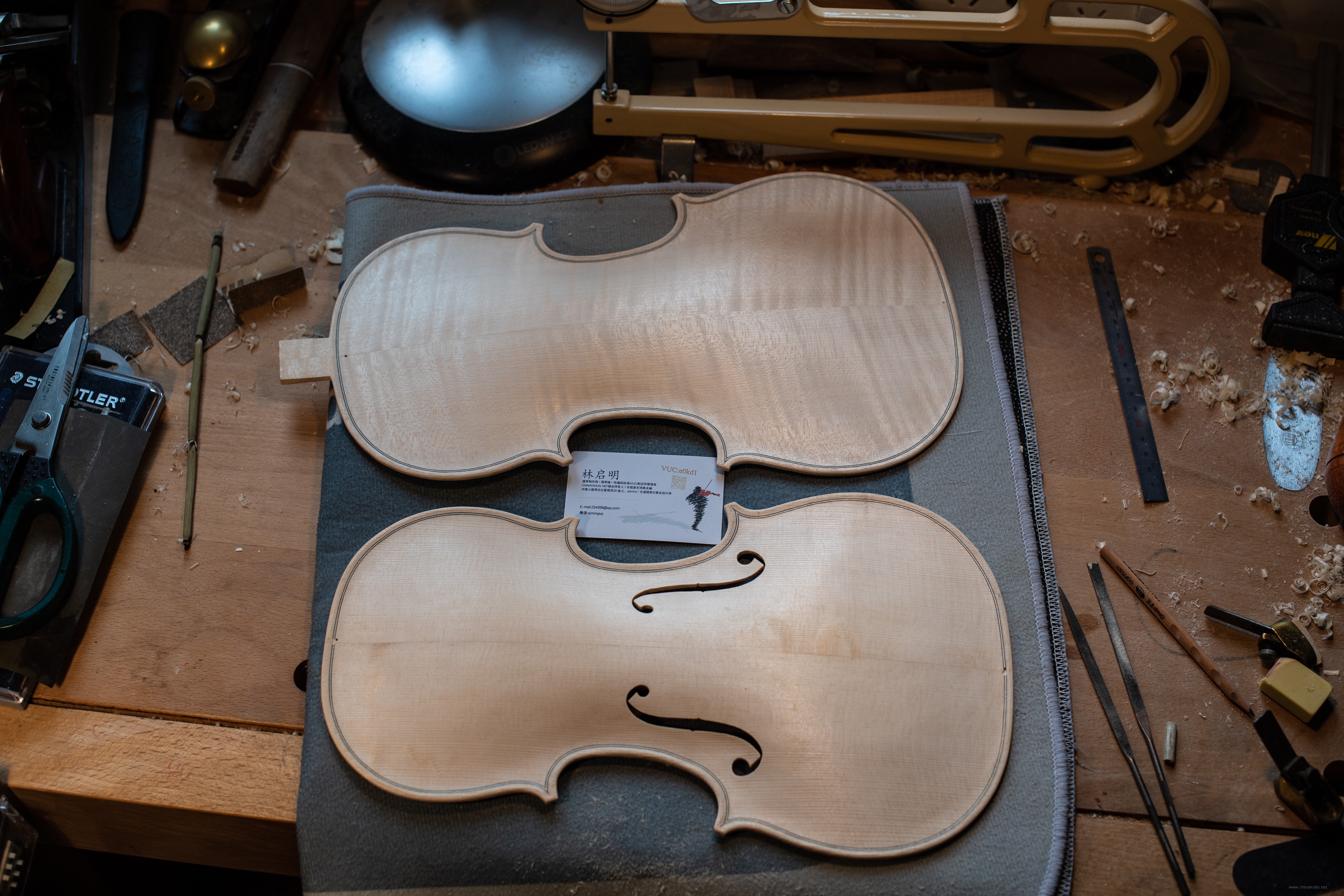

 楼主| 鱼儿 发表于 2024-6-8 15:47:16 | 显示全部楼层
温湿度:27,75%
涂刷琴腔内部第二层物质B。

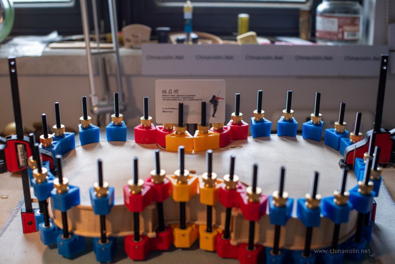

 楼主| 鱼儿 发表于 2024-6-10 15:36:15 | 显示全部楼层
温湿度:30,75%

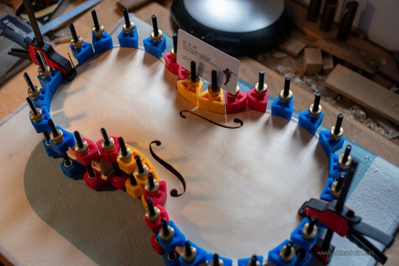

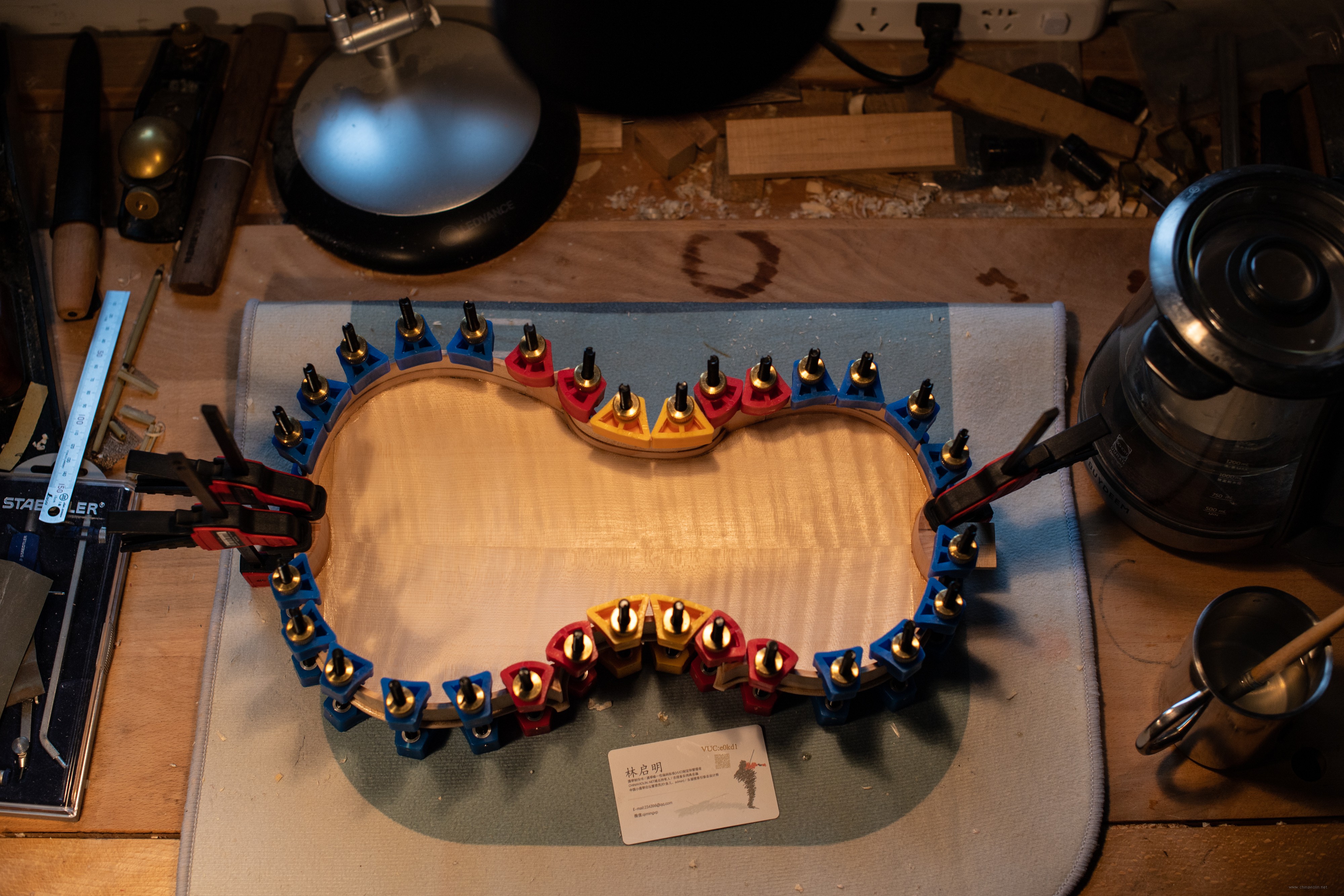

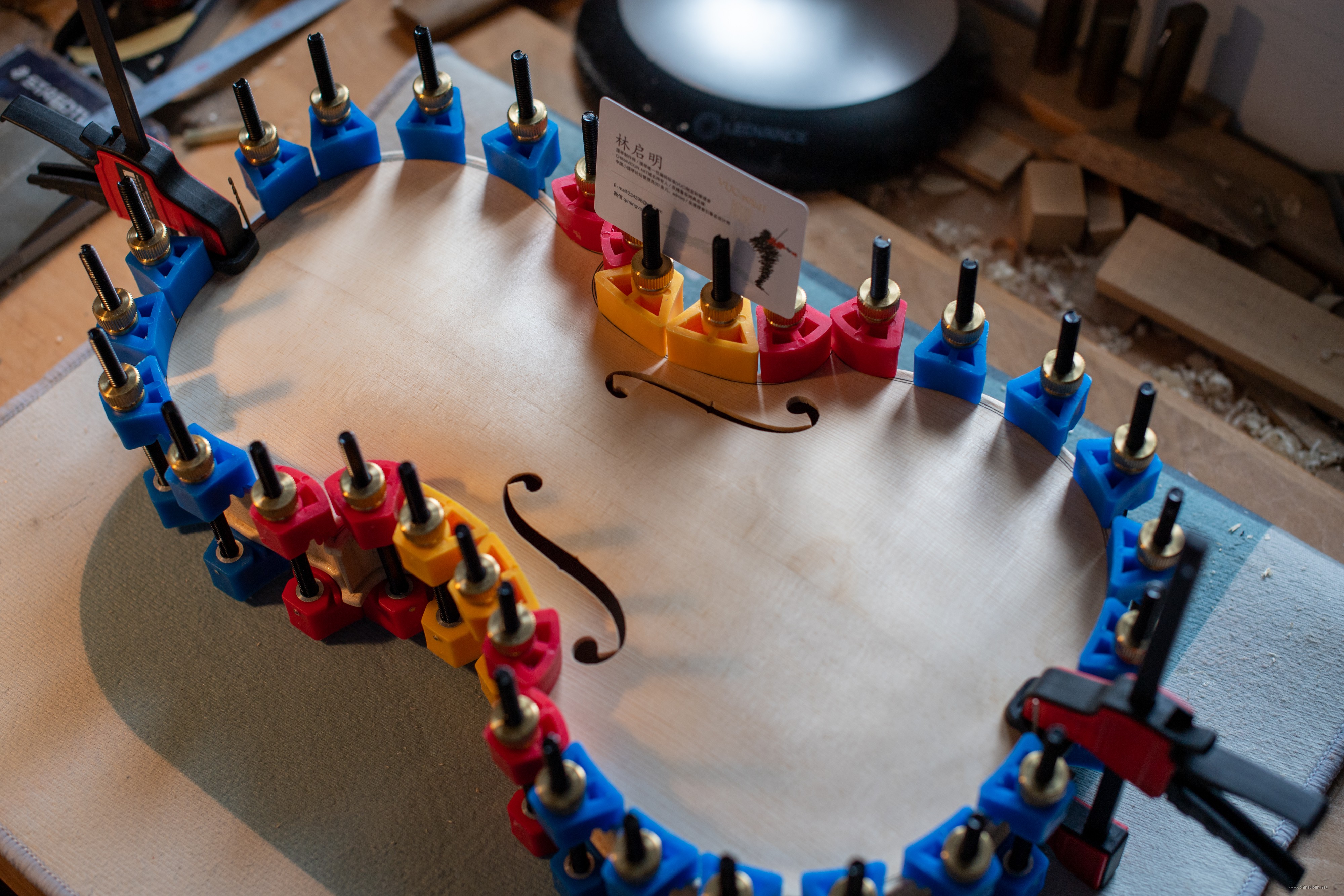

面板合胶。
 楼主| 鱼儿 发表于 2024-6-16 01:33:25 | 显示全部楼层

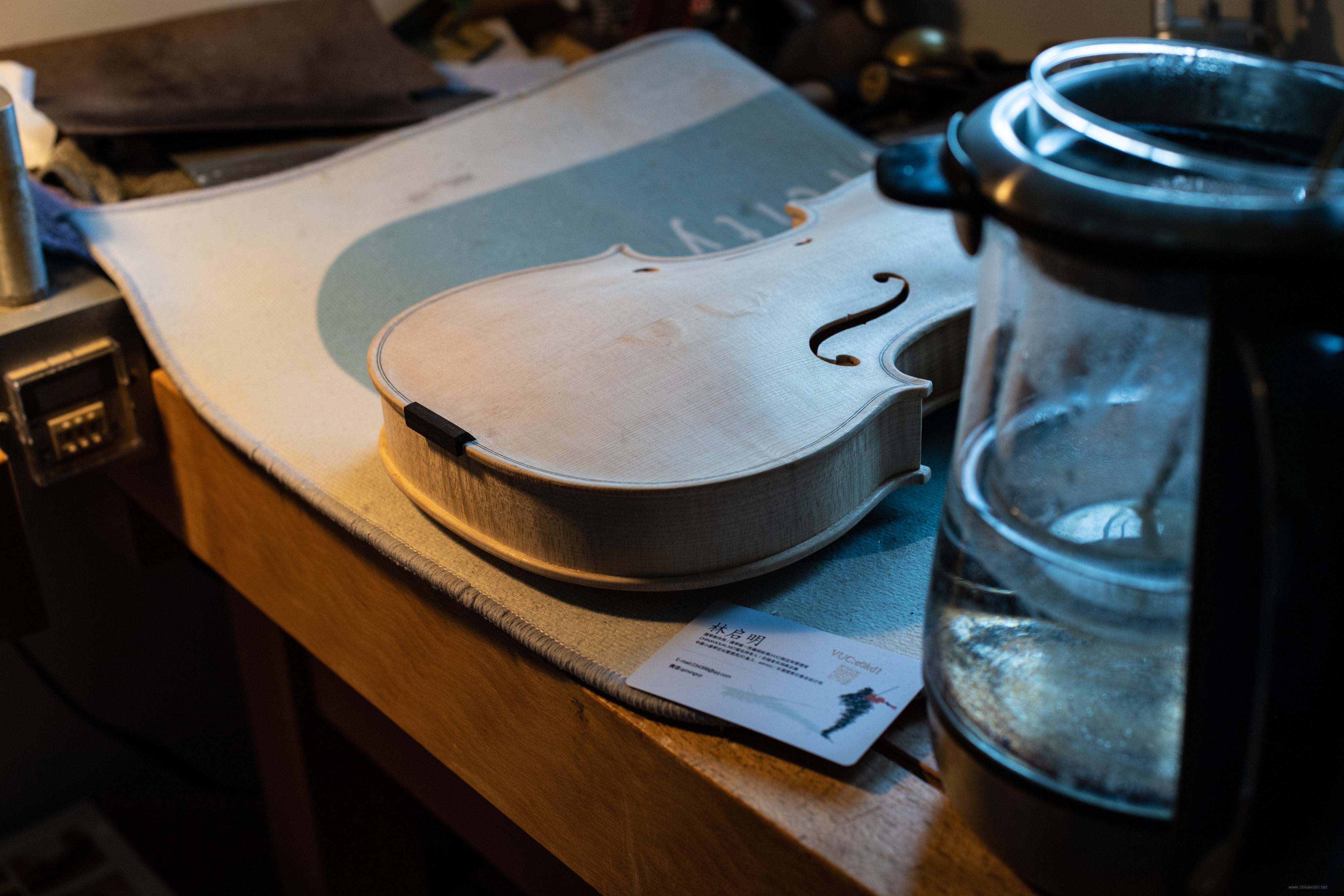

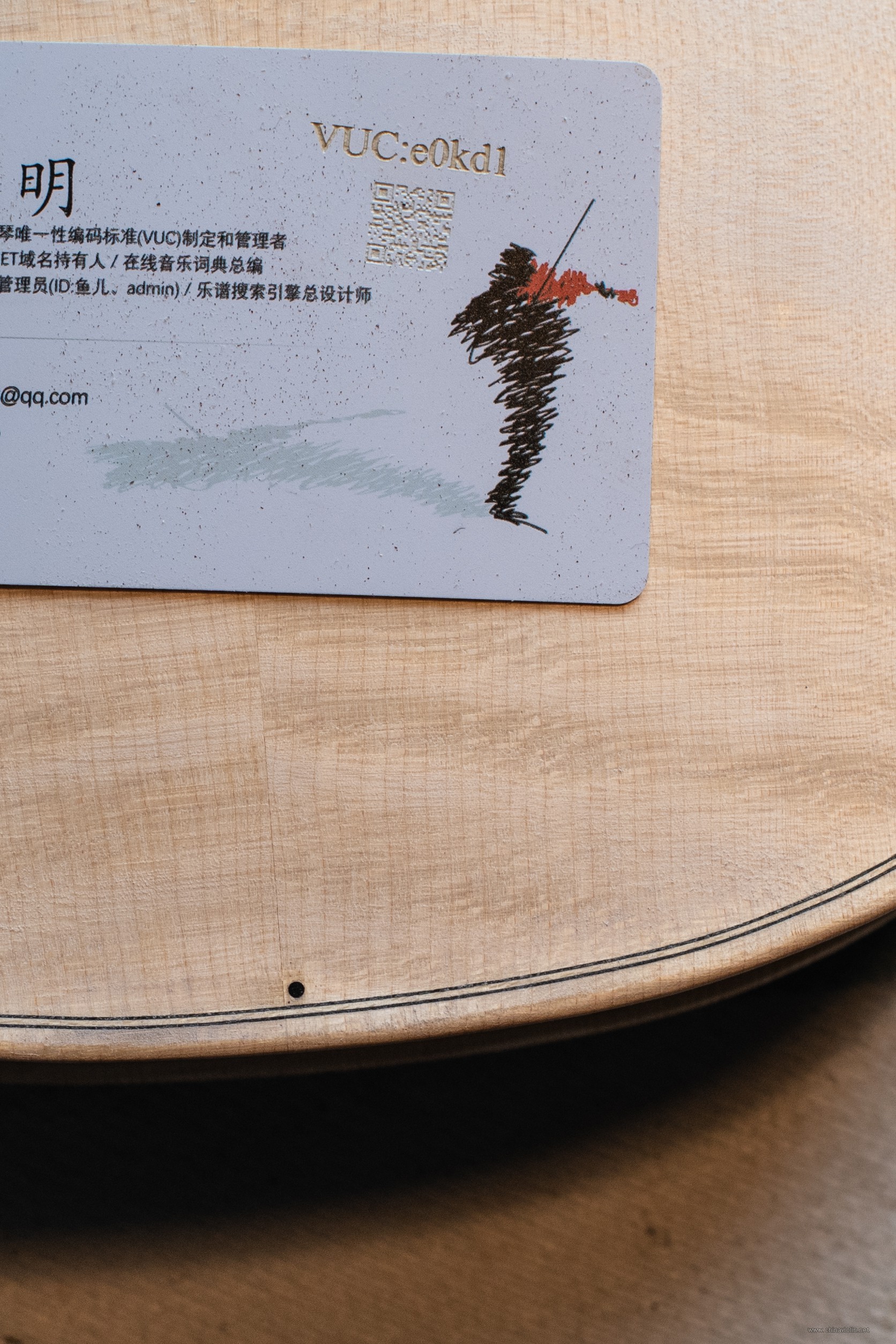

用天然草砂纸预处理面板,打磨掉更多软木质减轻振动能量损耗,使琴声更灵敏。
在视角效果上,有经过这种处理工艺的琴油漆后纹理会更清晰和具有立体感,摸起来会有细腻的凹凸感,而用工业砂纸处理的琴面板是像镜面一样光滑的。
这种工艺很费时,处理一副面板一般要几天到几个星期时间。

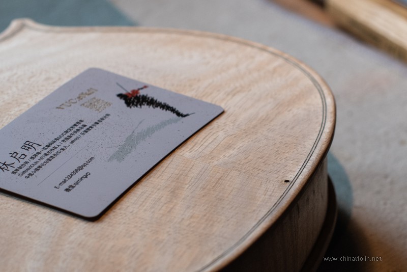

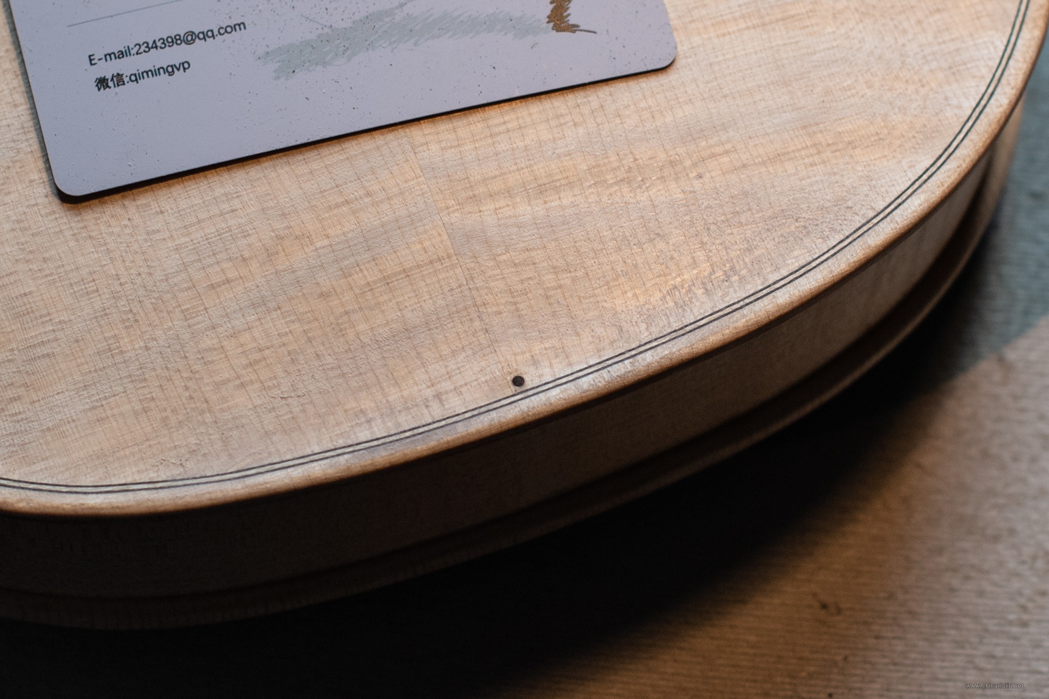

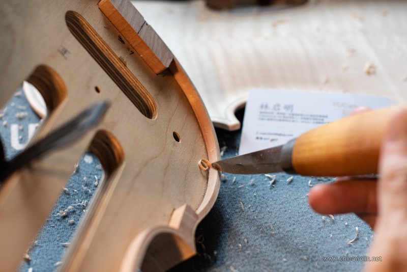

 楼主| 鱼儿 发表于 2024-6-16 01:44:39 | 显示全部楼层
温湿度:27,59%
手工定制乌木定位钉填补定位孔。
 楼主| 鱼儿 发表于 2024-6-17 16:12:53 | 显示全部楼层
温湿度:29,73%
定位孔乌木填充。

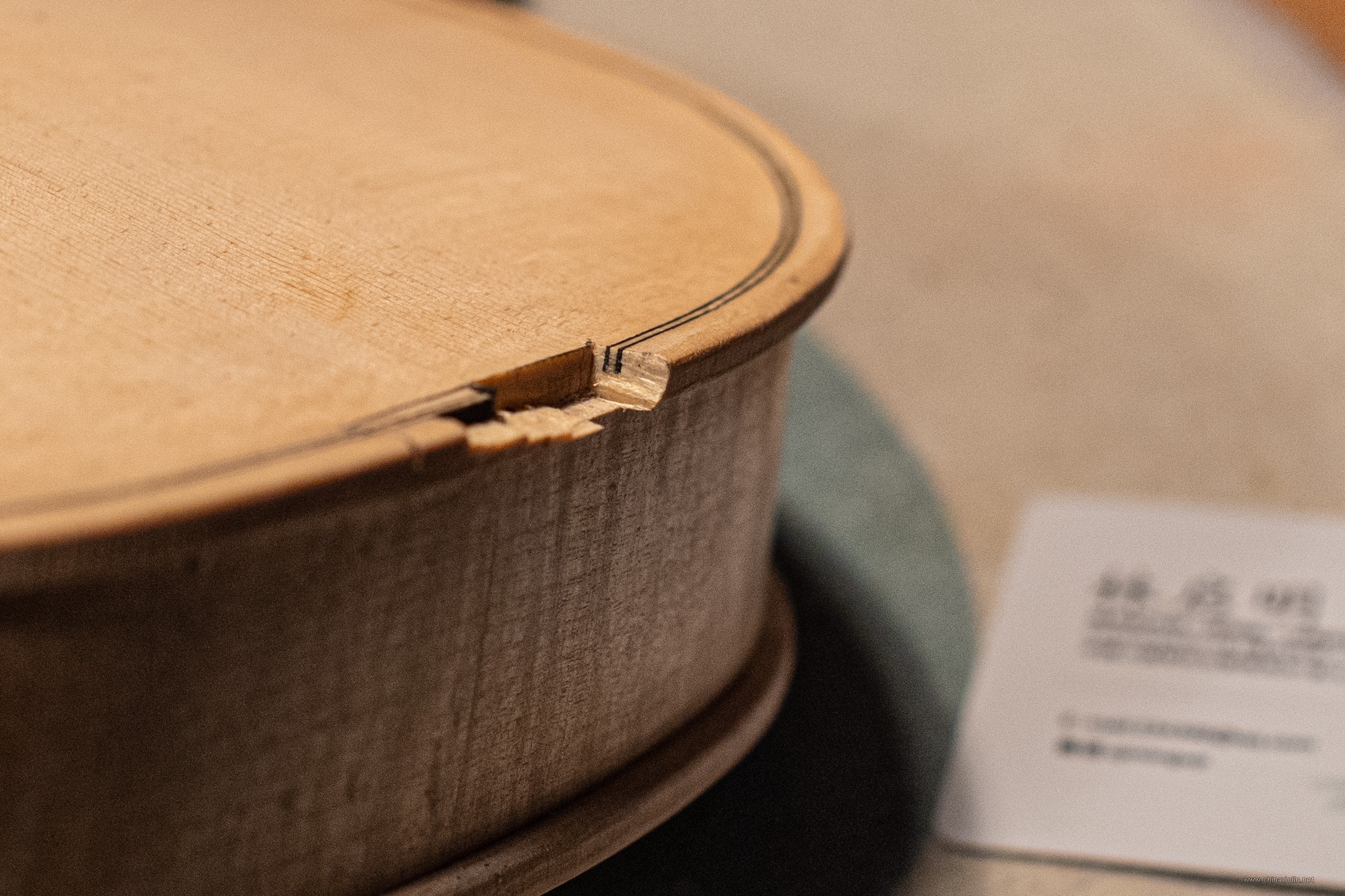

 楼主| 鱼儿 发表于 2024-6-22 23:42:17 | 显示全部楼层
温湿度:27,50%
下弦枕开槽。
 楼主| 鱼儿 发表于 2024-6-23 16:05:10 | 显示全部楼层
温湿度:29,64%
上胶。
 楼主| 鱼儿 发表于 2024-6-24 15:51:27 | 显示全部楼层
温湿度:29,67%
继续尾枕。
