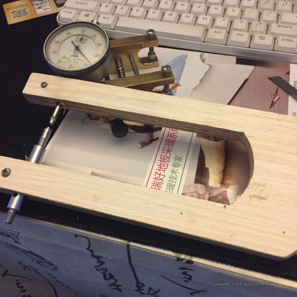

设想一款面背板加工辅助检测工具
设想一款面背板加工辅助检测工具
看到有一种“一字线”或者“十字线”激光发生器。觉得可以用作小提琴加工时的辅助工具。 这种激光器发出的光线颜色有红色、绿色可选。有的还带线宽调节功能,可以调节光线的宽窄。 价格不贵。 将这种激光器固定在小 ...

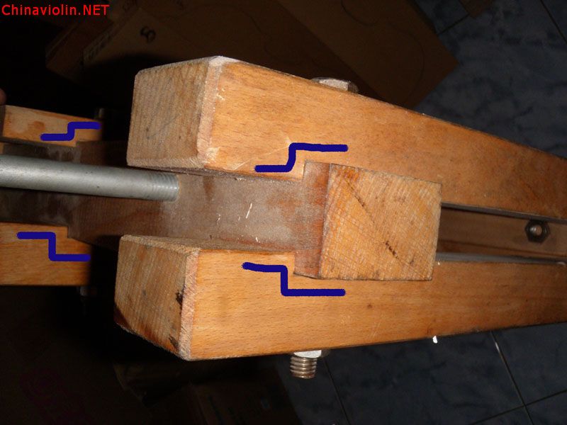

我制作的修琴工具
我制作的修琴工具
自制的修琴工具 第一个做好的夹具还需提高,把孔按6毫米的螺纹进行调整。 就是第五张图片里的夹具!还有模有样的! 这就是第五张图片尾木就是要用这夹具修复,可行吗! ... ...

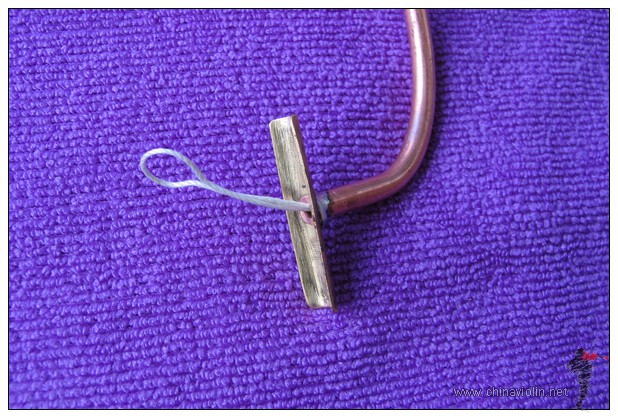

自制小提琴音柱夹不求人
自制小提琴音柱夹不求人
我自已动手也做了个小提琴音柱夹,很好用的。因为用的是0.1MM很薄的磷铜片,所以装音柱时不容易卡了。

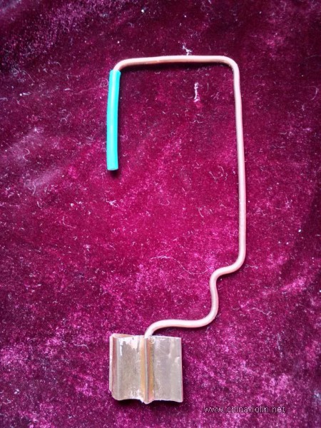

自制简易音柱安装工具
自制简易音柱安装工具
1.将易拉贯皮剪成20x45mm长方形,一头用音柱作模具卷成半圆形,另一头利用易拉贯皮的自然弹性及弧度,略招过半圆形一头,对折。 2.将4平方铜电形剥皮,弯成如图形状,一头用锤子敲成扁平。 3.用502胶水将扁平一头与 ...

小提琴拼板工具尺寸图
小提琴拼板工具尺寸图
螺丝冒是嵌在木档里边的,每排3个共6个 这里也是6个螺丝冒,嵌在木头里边的,增加强度 间隙是2.2厘米 所有横竖档子连接处,都要镶嵌在 ...

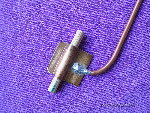

自己动手做一个不伤音柱的安装工具
自己动手做一个不伤音柱的安装工具
传统的音柱安装工具缺点是要把音柱戳个洞,爱琴之人总不免心痛,用簧片式的安装工具可以避免这个问题。具体做法如下: 一、剪一块厚度为0.20mm的磷铜皮,尺寸为25x57。(用磷铜皮材料主要看好它的弹性好,又容易焊接 ...

自制音柱安装工具
自制音柱安装工具
网上看到有一种不刺伤音柱的安装工具,就仿造了一个,使用后觉得挺方便的,不过还有需要改进之处。 制作方法如下: 1、买一段外径4mm的铜管(长度150mm)。 2、剪一块8x30mm的小铜片(厚度0.5mm),敲成弧形,中间打 ...
