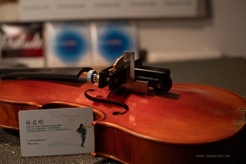

琴友的琴,a弦已经下陷严重到影响到e弦。 正面看。 用取码器取下来看看情况。 弧度有点变形、4根弦都不同程度下陷。 准备更换这个新琴码。 首先要拆掉腮托和拉弦板,用小号螺丝刀就可以轻轻转开。 拆下 ...
