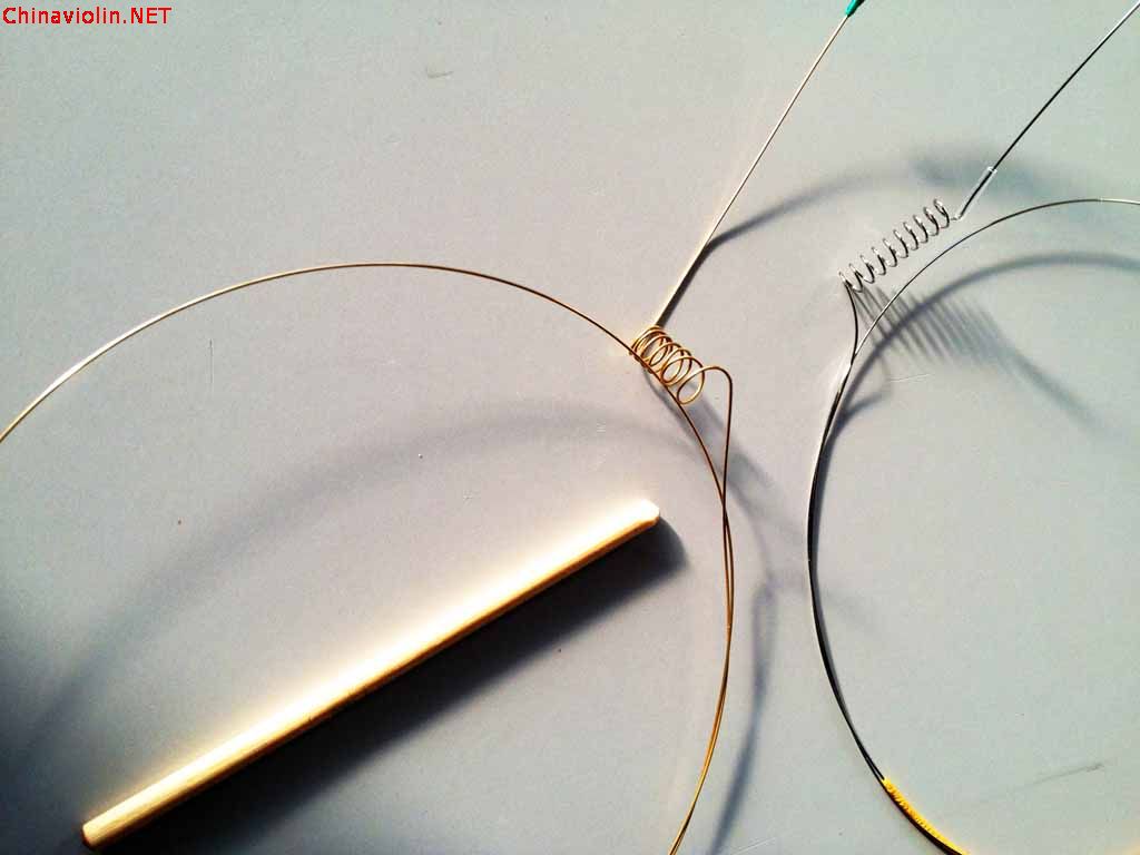

 在别的帖子里已经有关于此弦的介绍了.于是我也购买了此弦.
到手后并没有马上装上拉试,而是被它弹簧一样的螺旋吸引住了!
忽然,受到启发,发现了它的即简单又深奥的秘密!

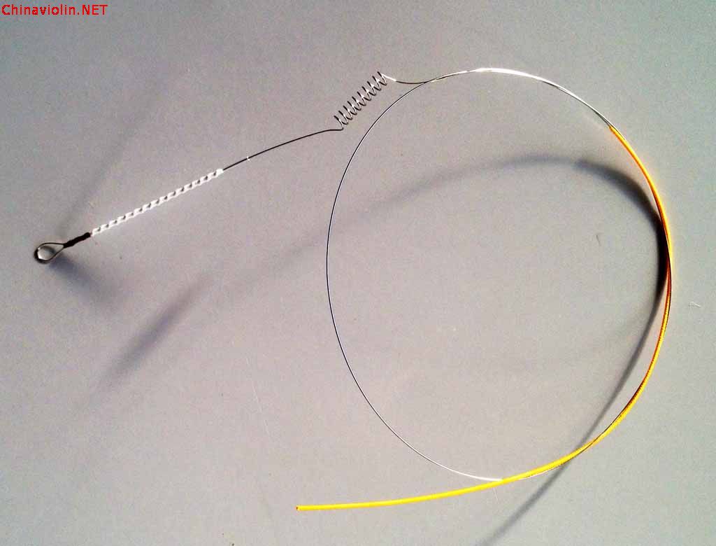

E弦之所以容易产生哨音,是因为张力太大的缘故!这个以前已经知道了,但也只能通过更换微调,去调节那么一点儿张力.
但往往无法解决问题.但这个像弹簧一样的螺旋,恰到好处地解决哨音的问题!
原理不难理解:
它的螺旋部分刚好在指板到码子之间,也就是弓子擦弦的位置.在弦被拉直(定音)后,这一段螺旋也被相对拉直了,但触摸的话还是能感觉到螺旋的痕迹.这种痕迹不会影响弓子擦弦的运动,但是否会影响弓毛寿命,这个有可能,但完全可忽略不计.
这段螺旋的痕迹,恰到好处地有效地减轻了E弦的张力!所以哨音消失了!就这么简单!
看到此弦后我开始动手了!
众所周知,金弦的音色很辉煌很明亮很好听很有魅力,但是,也很容易出哨音,非镀金的粗弦也很容易出哨音.结果大家就选择较细的0.25的弦,以尽量避免哨音的出现.这样一来E弦的音色细而单薄,音量小,和其他三根弦不匹配等等的问题就随之而产生了!
于是:
我拿出一根''绿美人''的镀金E弦,按照Amber E的感觉开始缠绕,之后测试:结果是哨音没有了!怎么努力拉,哨音都没有了!哈哈!
此时此刻特别兴奋,就像见到了毛主席一样(从来没见过,遗体也没见过)!
不敢相信,于是又拿出了一根红音的镀金E弦装在琴上,反复体会哨音之后,再次按照要领缠绕,再次装在琴上测试:奇迹同样出现了!即没有了哨音,又体现了金弦的辉煌亮丽!哈哈!
此时此刻更加高兴,就像见到了习主席一样(争取见到)!
缠绕要领:
要做到尽量和Amber E一样.缠绕10圈,松开后的内径大约2mm.不能再比2mm细,因为有可能会超出钢丝的任性.
10圈和2mm这个数据不是必须遵守了.当然效果多少会有些变化,可以根据自己的乐器来斟酌体验.
重要的是:如果内径超过2mm的10圈,被拉直后,其螺旋痕迹会长,长了就到指板上了,上了指板倒是也无妨,但拉超高把位的时候,会有异样的感觉,所以WARCHAL Amber E才计算出了这个10圈2mm的数据!
我们自己动手的话,最好用质量低下的便宜牙签,比如说可以断定是义乌货(对不起义乌人民了)的那种,直径在1.5mm的牙签最理想,如果只有五星级饭店定制的高级牙签的话,可以考虑缠绕7圈左右,这样拉直后的螺旋痕迹就相对短一点儿,但最终还是要在琴上试奏一下,如果感觉哨音还是有的话就是圈数不够.
感谢WARCHAL的启示:
为了感谢这历史性的辉煌硕果,我又买了一根Amber E弦,作为纪念,也算是向WARCHAL的致敬了!
我现在古琴上使用的就是处理过的红音E弦,辉煌亮丽无比!
包括生活在水深火热之中的,全世界琴民们,赶快鼓起勇气去体验吧!
欢迎讨论,尽量答疑!也希望各位写出各自的感想!
世界人民大团结万岁! (好像要就义一样)

即使没有哨音的琴也可以尝试一下.因为张力相应降低了,人耳可听到的泛音也明显增加了.处理后的E弦音色比不处理的明显松弛并厚实了!

对对,目的就是要改变(也可以说是破坏)E弦的张力,从而改变音色!让E弦音色变得松弛宽厚!

螺旋拉直后也是有痕迹的,所以按弦肯定受影响。另外,肯定张力过于小了,音容易瘪。还有就是指板很快会坑坑洼洼的。呵呵。不过也可以尝试一下,万一有升天级的音色呢!
