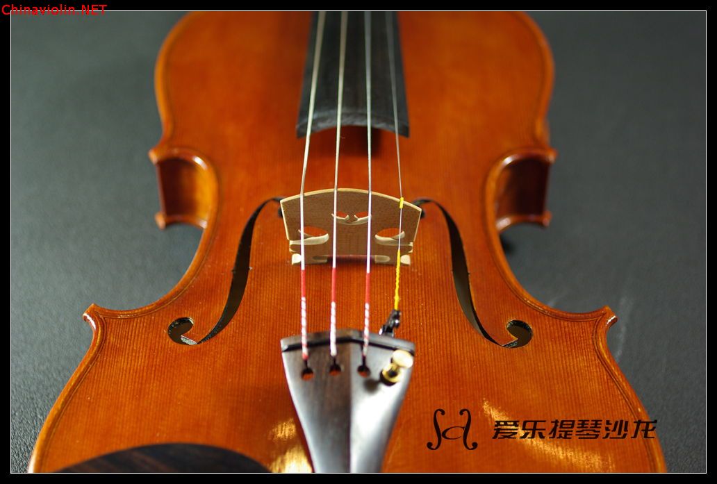

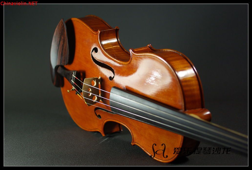

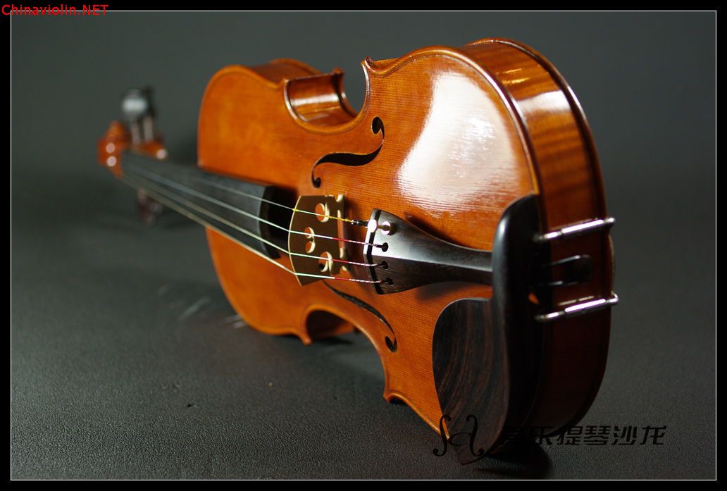

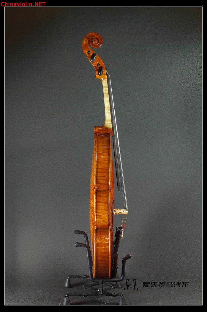

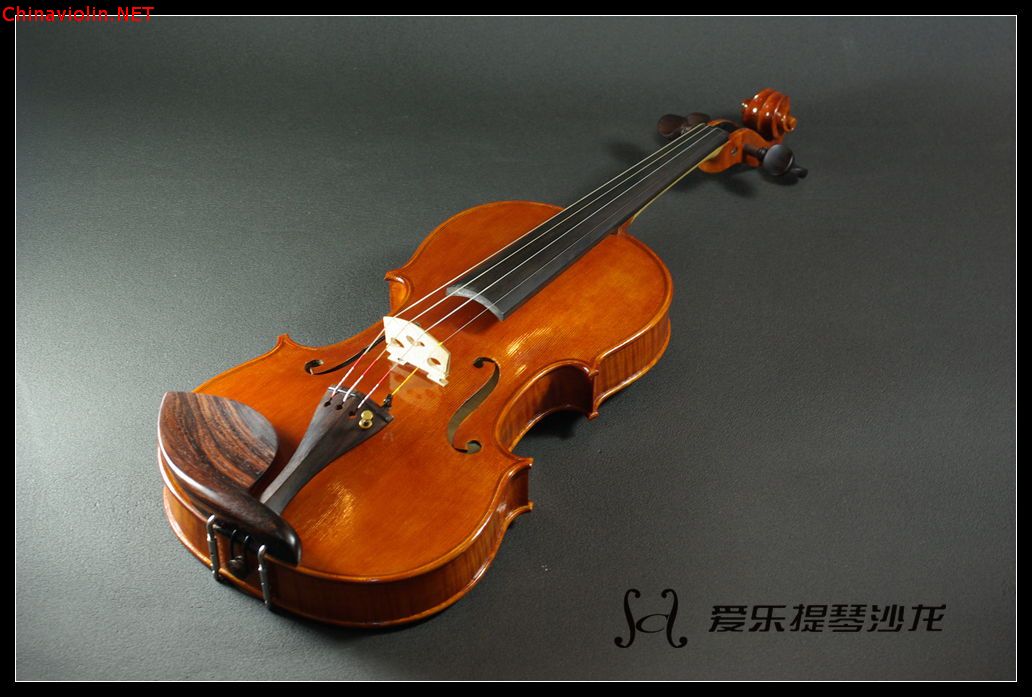

好吧,琴已经选出来了。过五关,斩六将的。
直接说说我为什么选“她”吧!

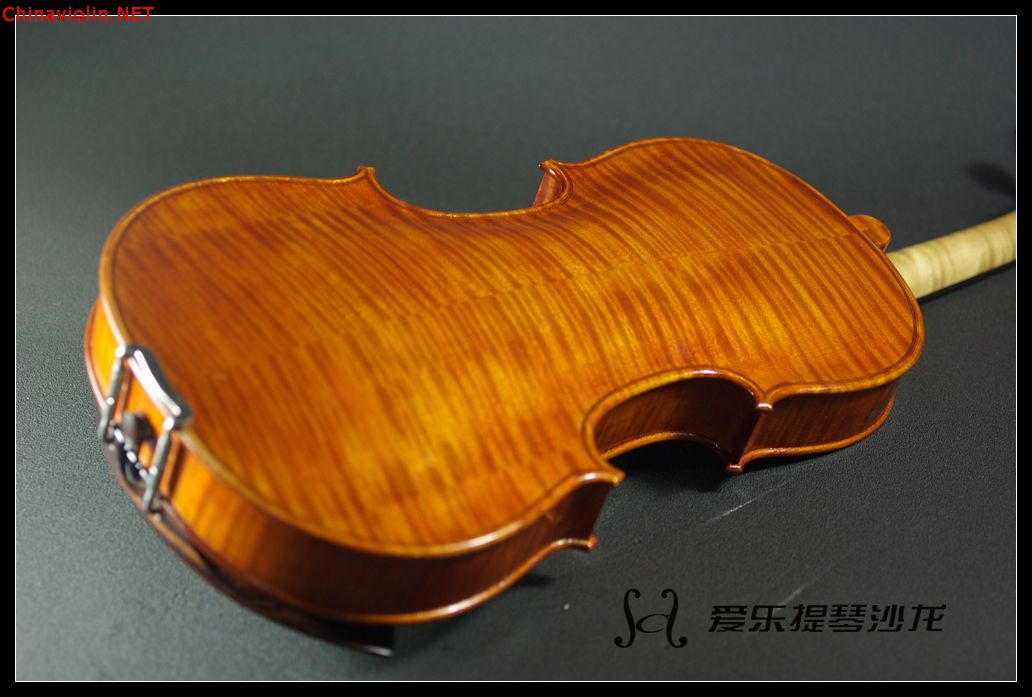

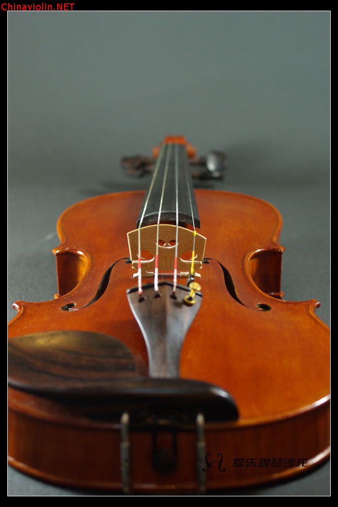

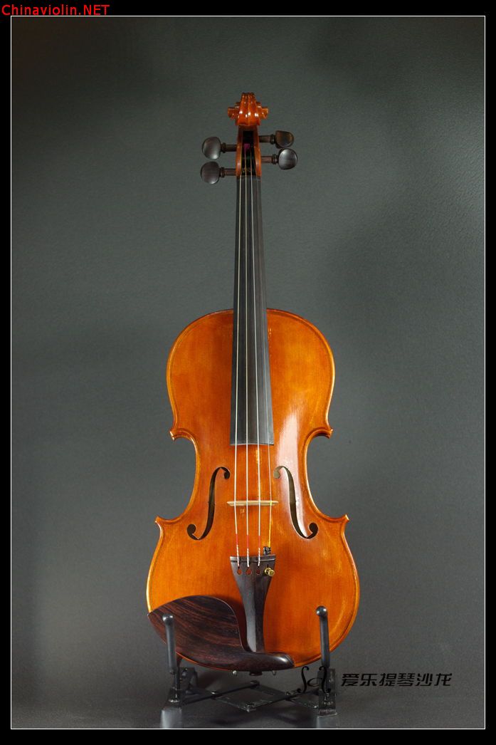

标准的斯特拉迪瓦里琴型。
由于这个档次的琴,毕竟谈不上一流的独奏琴。对制作师来说,不会留有过多个人的“风格”上去。若是说到要求,更多的可能是“整齐,稳定”

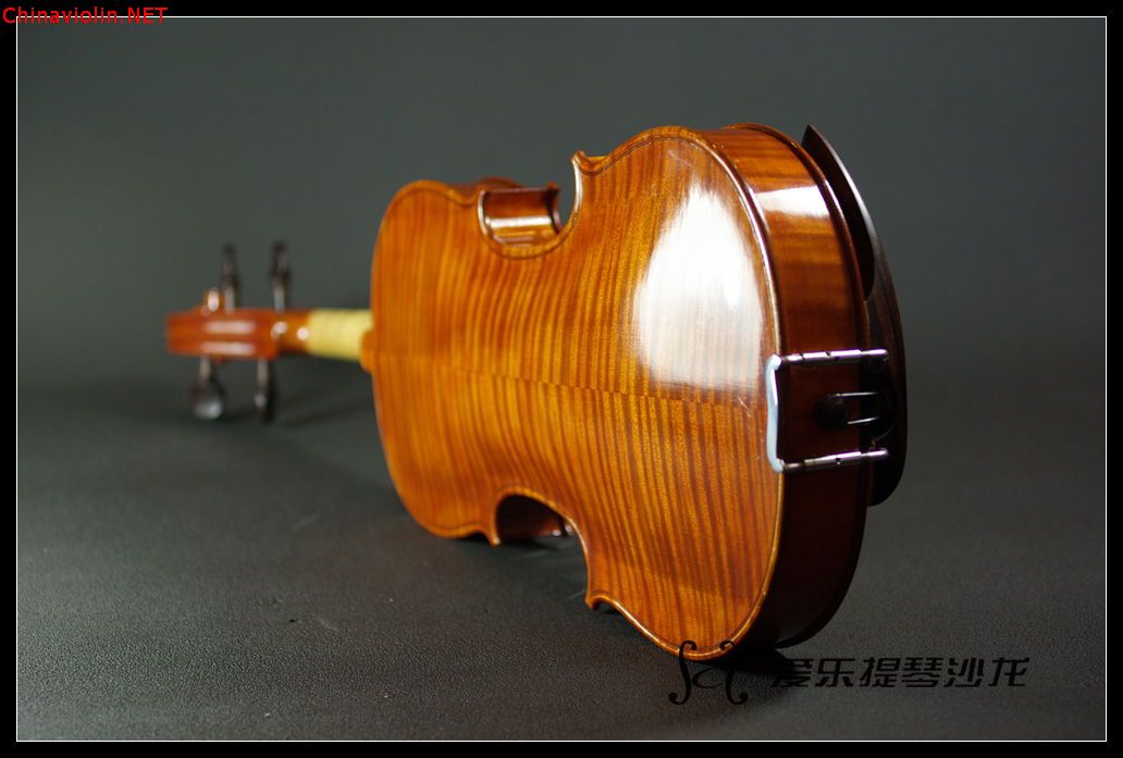

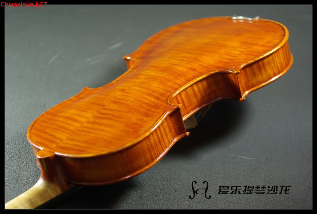

首先让我很喜欢的,首先是这把琴的油漆。油漆的颜色很舒服,顺眼。没有任何低档,廉价的感觉。漆膜是介于亚光与亮光之间的。不至于像有些亚光琴那样老态龙钟,死气沉沉。也不会像有些亮光漆那样轻挑,单一。
非常到位的油漆。我相信,在国内,能做出这种油漆质感的制作师不多。
但如果一定找缺点,可能是油漆总体看起来偏单薄,不够丰满和立体。

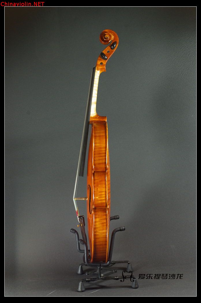

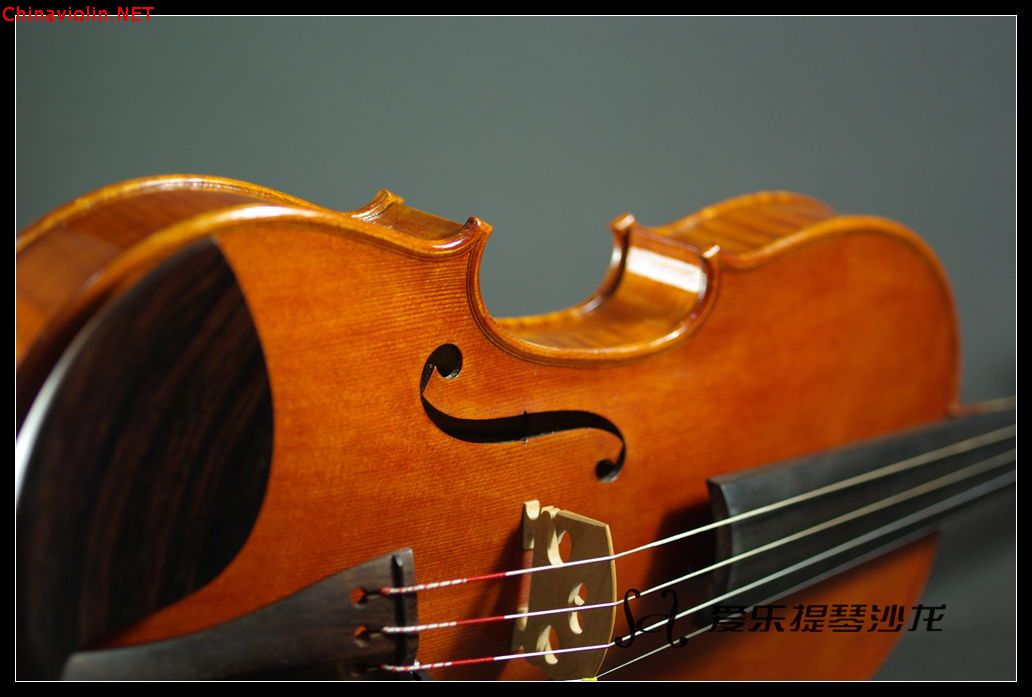

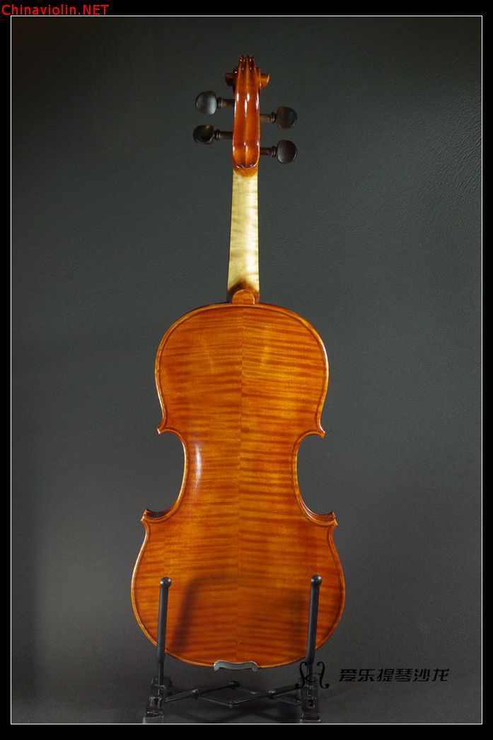

接下来,就是观察弧度。
两侧弧度对称,没有上翻下塌现象。弧度过度平均,上下两端至至高点的高低起伏点宽扩。整体弧度高度虽不夸张,却也不显得过于瘪塌。说明制作师不管是因经验而为还是专门为这把琴动了心思,在发音的松弛度与明亮度之间,做了一点的权衡。(此条为个人经验,不作为绝对的参考依据)

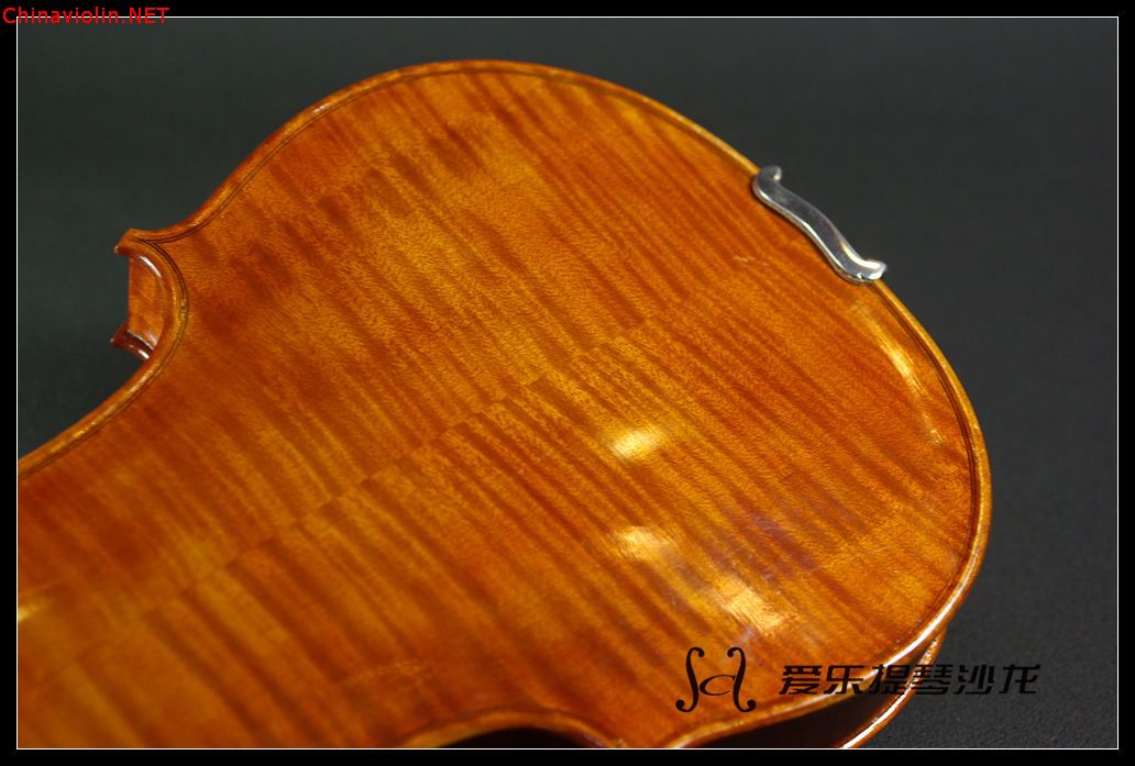

面板的材料匀称,背板花纹也比较美观。至于材料的木射线。一般通过照片是比较难以辨认的。因为,在油漆之初。制作师可能让木射线看上去非常发达,又或许可以淡化。所以,实琴到手,细分析比较好!

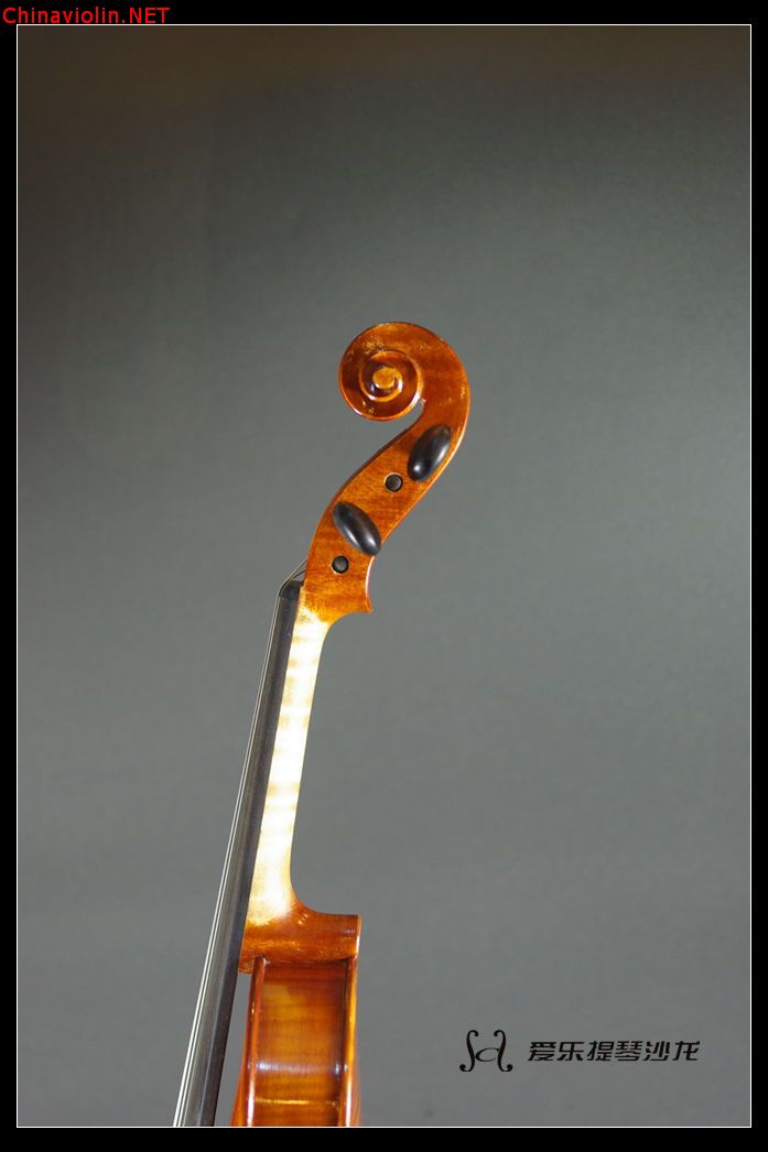

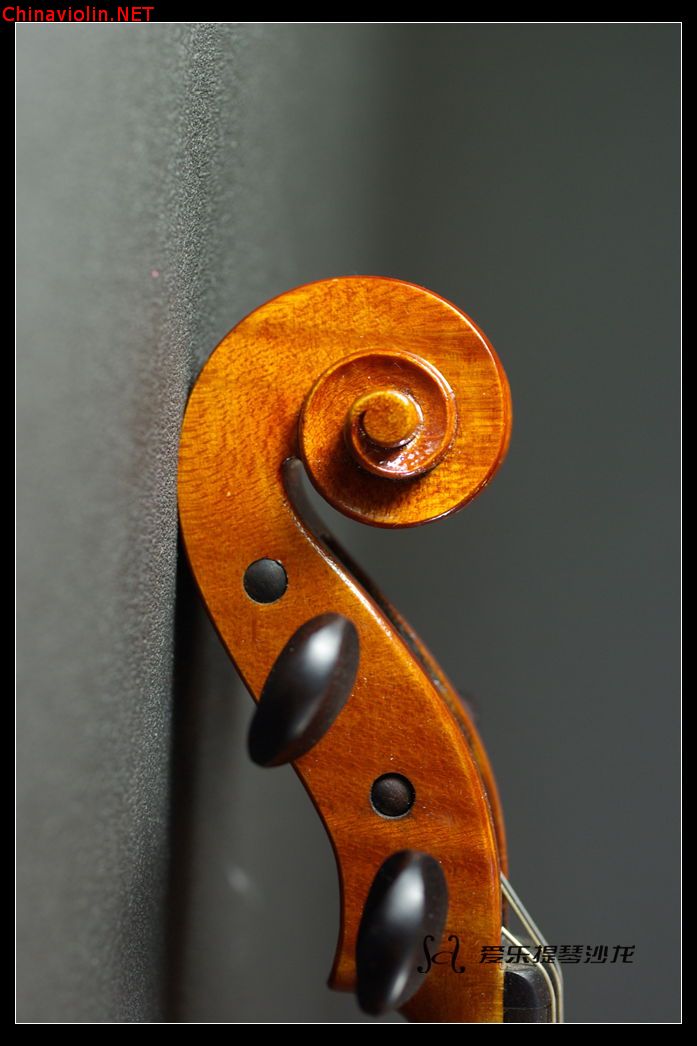

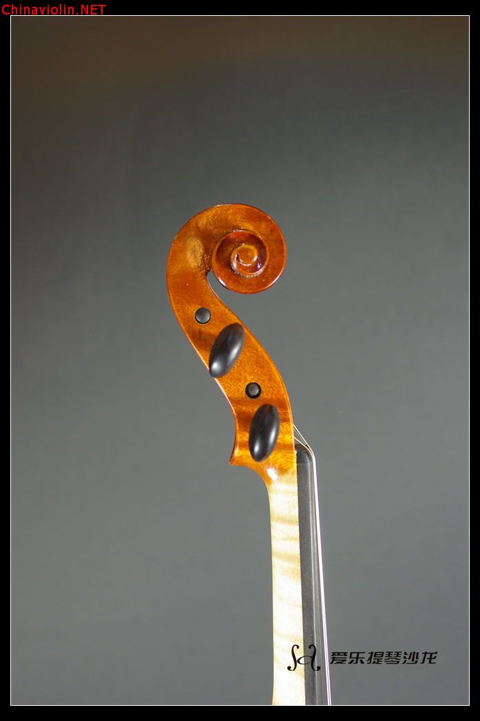

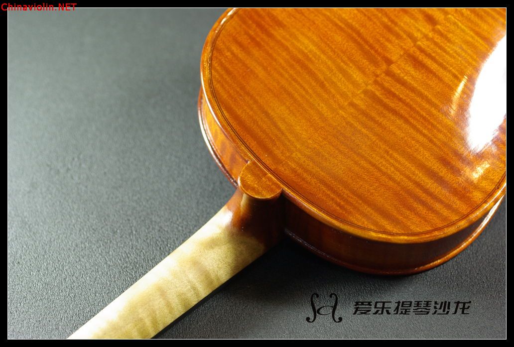

琴头的外观,达到了基本的圆润和美观。从风格角度上讲,饱满度个人觉得可以提高一下。整体看起来比较的单薄。
主意观察前两张的琴颈上下两头油漆连接处。若是油漆的扩散能更加自然,更加渐变一些。是再好不过了。在本来判断可能是北方制作师用的比较多的白茬琴头时。看到第四张照片油漆连接处的反光点,证明了琴颈在装配时,进行了精心的打磨和处理。并且使用某种油质的物质使其更加顺滑与流畅。
并且,由琴颈处的光线折射可以粗判断,手感的处理应当是花了非常多的心思。可以感受到握感处理应该是使用斜三角式的角度控制方法,让琴的手感更好,琴颈更有保证不变形的支撑力!

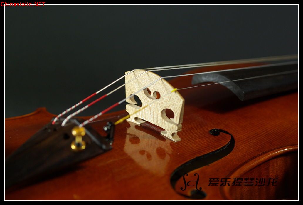

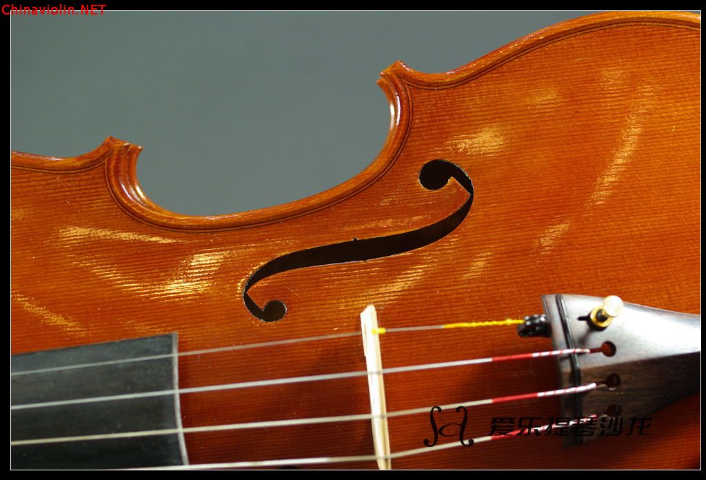

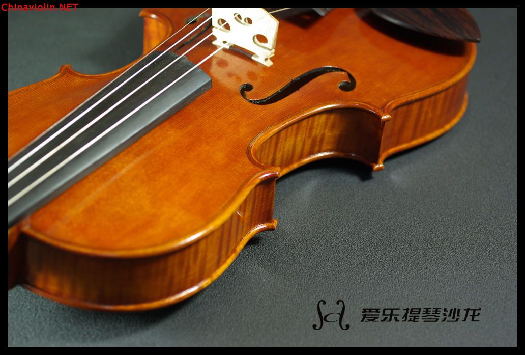

F孔是证明一位师傅刀工的最佳看点之一。不过,对于照片来说,的确很难看到细节。
那么,我们可以看看那些粗的线条。
整体比例协调,线条干净。F孔的上下珠处理的也是不毛不燥。
注意的是,很多琴友用f孔内侧的厚度来判断琴板是否制作的过于薄了,这是不对的。因为很多制作师会花功夫去修去f内壁可见处的多余木料。我理解的优点是,整琴配重,外观的和谐度,均有一定意义。

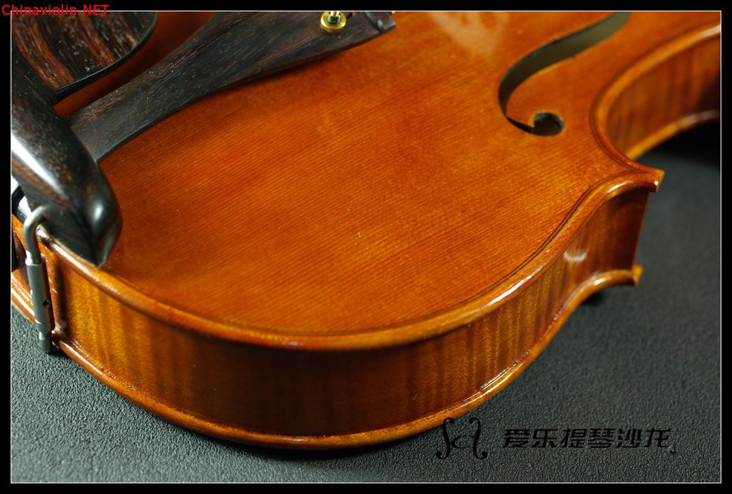

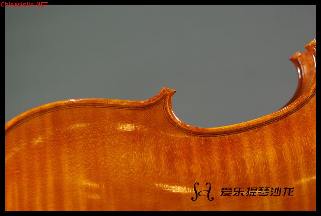

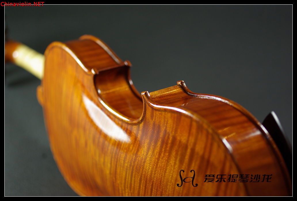

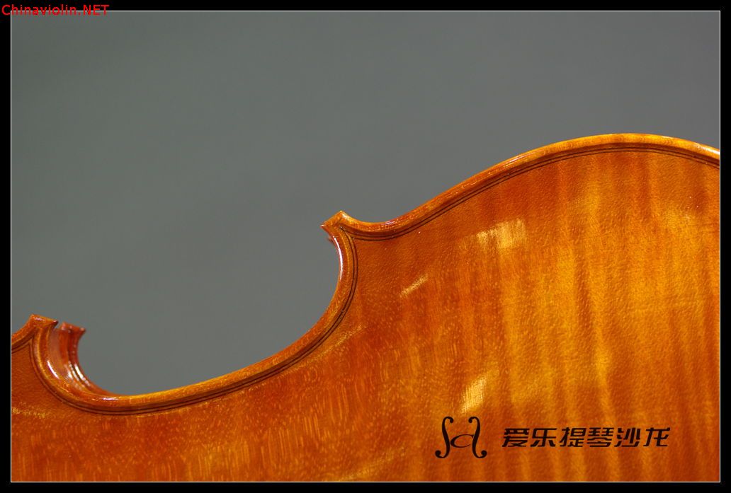

镶线与琴角也是一大亮点。
镶线熟练,完美,干净,简单。豪不娇柔做作,却不失俊俏挺拔。配合硬朗帅气的琴角,骨感笔挺的翻遍,整体虽依然不够丰满,眉宇之间的清瘦气息让琴多了一丝帅气的意味!
我们可以放开想象,这位制作师应该是一位雷厉风行,胆大心细的家伙。他应该有着成熟的制作经验和熟练的刀工。或许,他是一位高产的制作师。

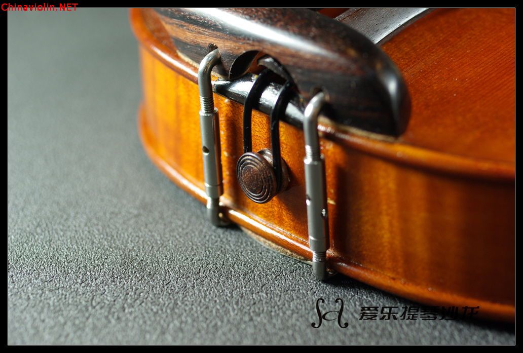

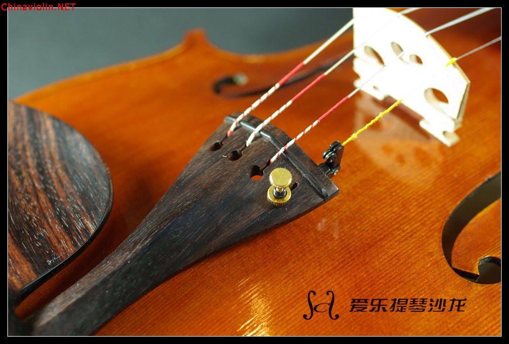

装配是典型的南方风格。很干净,也很整齐。该有的都有,该做到的也应该是都做到了。看得出用的心思的做,却并没有把这把琴当做自己极品的作品来装配。手感应该依然不错。至于装配的数据,我觉得还是看实琴比较好。照片基本能定位琴的装配是否粗糙,是否工厂气太浓。

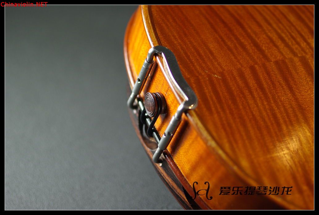

细心的人,可能能发现最后一张照片,有两处划伤,一个是装腮托螺丝留下的,另外一个是背板漆面的划伤。可是,对于一个俊俏的大男孩来说,膝盖有点小伤口,实在算不了什么!

<p> imgp3911.jpg <br/> imgp3923.jpg <br/> imgp3926.jpg </p>
<p>&nbsp; </p>
<p>面板的材料匀称,背板花纹也比较美观。至于材料的木射线。一般通过照片是比较难以辨认的。因为,在油漆之初。制作师可能让木射线看上去非常发达,又或许可以淡化。所以,实琴到手,细分析比较好!</p>

<p>琴头的外观,达到了基本的圆润和美观。从风格角度上讲,饱满度个人觉得可以提高一下。整体看起来比较的单薄。</p>
<p><br/> imgp3910.jpg </p>
<p>&nbsp; </p>
<p>主意观察前两张的琴颈上下两头油漆连接处。若是油漆的扩散能更加自然,更加渐变一些。是再好不过了。在本来判断可能是北方制作师用的比较多的白茬琴头时。看到第四张照片油漆连接处的反光点,证明了琴颈在装配时,进行了精心的打磨和处理。并且使用某种油质的物质使其更加顺滑与流畅。</p>
<p>并且,由琴颈处的光线折射可以粗判断,手感的处理应当是花了非常多的心思。可以感受到握感处理应该是使用斜三角式的角度控制方法,让琴的手感更好,琴颈更有保证不变形的支撑力!</p>

<p> imgp3886.jpg <br/> imgp3906.jpg <br/> imgp3915.jpg <br/>&nbsp; </p>
<p>F孔是证明一位师傅刀工的最佳看点之一。不过,对于照片来说,的确很难看到细节。</p>
<p>那么,我们可以看看那些粗的线条。</p>
<p>整体比例协调,线条干净。F孔的上下珠处理的也是不毛不燥。</p>
<p>注意的是,很多琴友用f孔内侧的厚度来判断琴板是否制作的过于薄了,这是不对的。因为很多制作师会花功夫去修去f内壁可见处的多余木料。我理解的优点是,整琴配重,外观的和谐度,均有一定意义。</p>
<p> imgp3905.jpg <br/> imgp3913.jpg <br/> imgp3914.jpg <br/> imgp3919.jpg </p>
<p>&nbsp; </p>
<p>镶线与琴角也是一大亮点。</p>
<p>镶线熟练,完美,干净,简单。豪不娇柔做作,却不失俊俏挺拔。配合硬朗帅气的琴角,骨感笔挺的翻遍,整体虽依然不够丰满,眉宇之间的清瘦气息让琴多了一丝帅气的意味!</p>
<p>我们可以放开想象,这位制作师应该是一位雷厉风行,胆大心细的家伙。他应该有着成熟的制作经验和熟练的刀工。或许,他是一位高产的制作师。<br/></p>
<p> imgp3902.jpg <br/> imgp3904.jpg <br/> imgp3908.jpg <br/> imgp3916.jpg </p>
<p>&nbsp; </p>
<p>装配是典型的南方风格。很干净,也很整齐。该有的都有,该做到的也应该是都做到了。看得出用的心思的做,却并没有把这把琴当做自己极品的作品来装配。手感应该依然不错。至于装配的数据,我觉得还是看实琴比较好。照片基本能定位琴的装配是否粗糙,是否工厂气太浓。</p>

<p>琴的气质,比较难用语言来形容。何况,琴到了一定的层次。好坏,并没有一个完整的标准。</p>
<p>我定位这把琴为一个清瘦的大男孩。很容易相处,很容易搭讪,不戴耳环,不抽烟不喝酒,很文艺的那种。拥有清爽干净的五官,有棱有角,涉世不深的那种!接下来。。。。我不知道这么形容了。</p>

<p> imgp3922.jpg </p>
<p>&nbsp; </p>
<p>细心的人,可能能发现最后一张照片,有两处划伤,一个是装腮托螺丝留下的,另外一个是背板漆面的划伤。可是,对于一个俊俏的大男孩来说,膝盖有点小伤口,实在算不了什么!</p>
