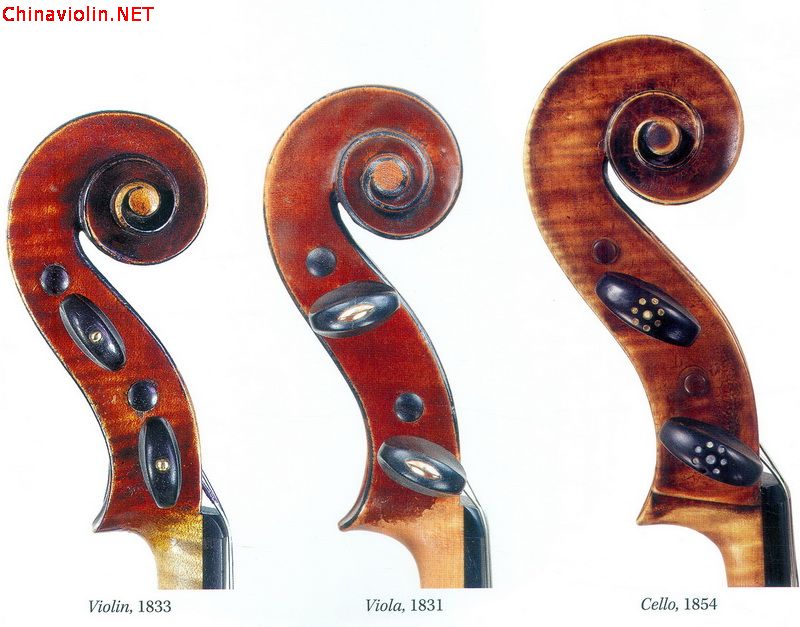

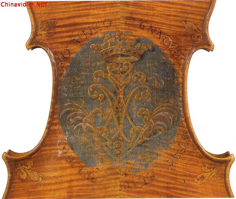

    3:学派分别,提琴个人化。  对于独立制作师来说,是绝对不屑于使用一种和别人一模一样的油漆的。 如果有人这样做,只能说这个制作师真没追求。 油漆成分,形成特色,以及多年以后所形成的龟裂,都是判断一把琴学派的绝对依据。 所以一把严格制作的提琴,从油漆上,就可以看出他的与众不同。
    Cremona【克莱蒙娜】 学派    Andrea Amati:
   Brescia 【布雷西亚】学派   Maggini
   Venezia  【威尼斯】 学派   Goffriller
   Torino  【都灵】学派    Pressenda

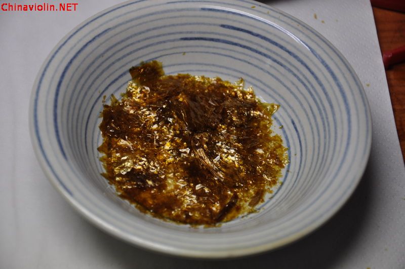

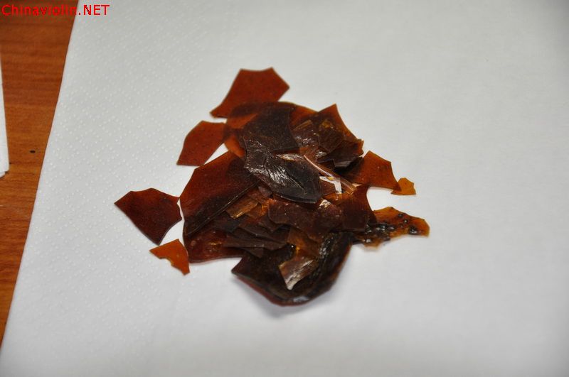

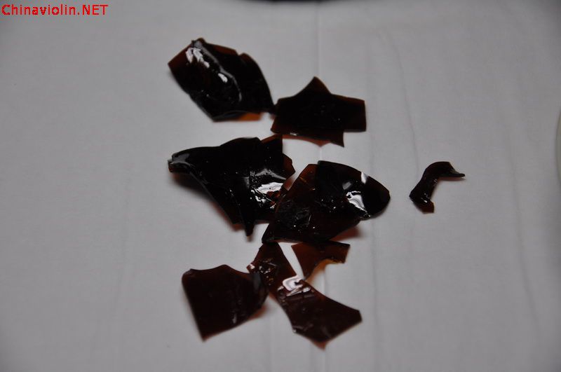

    1:虫胶 【英文 shellac, 意大利文  Gomma Lacca】
简单说,虫胶,就是一种名叫“紫胶虫”的虫子,吃了树木以后,分泌出来的东西。图片比较恶心,我就不发了。 大家可以想象一下,就是N多N多一样的小黑虫,爬满了树干。。。。。  这个东西是从印度开始使用的。 把分泌物取下,提纯后,就是我们所谓的 虫胶切片了。  小于主要使用以下三种。
   从左至右分别是   Lemon   , Rubino , Angelo.  三种完全不同的提取物。
  大家可能觉得有点奇怪,怎么还出来3种虫胶了? 呵呵,三种??? 虫胶由于产地和提取,提纯的方式不同,会有N多种。 这三种仅仅是制琴上常用的而已。
     Lemon,比较原始的一种,提纯不彻底,留下了的“腊”的成分。
     Rubino,选用颜色较深紫胶虫, 完全去掉了蜡质
    Angelo,过滤相当纯净,不含腊
    提琴中, 虫胶是用于酒精油漆的。在酒精中,除了原虫胶外,基本都是完全溶解的。 使用非常方便,意大利现代酒精油漆的主要成分。 含腊与不含腊的主要区别在于   漆膜的总体硬度。  不含腊,过于坚硬,且容易开裂;含腊太多,漆膜过软,不利于声音,且干燥缓慢。 所以基本是制作师各取所需。
   呵呵,多加一句,一些使用油性漆的人,会这样宣传, Strad是使用的油性漆,所以油性漆好于酒精漆。 这个理论实在是外行的不得了。。。 因为虫胶是在18xx年才传入意大利的。。。。传入后就马上被用于各种油漆了。。。。 不是老斯不想使。。。。

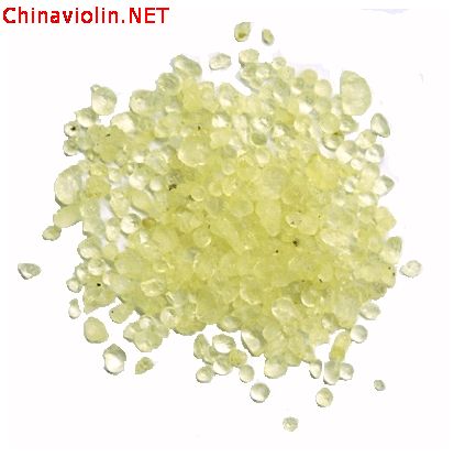

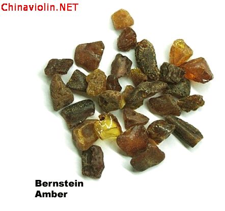

     2: 琥珀  【英文 Amber ,意大利文 Ambra】
     琥珀这个东西大家应该了解的比较多了吧? 就是N长时间以前的书分泌的树脂,经过N长时间的地下掩埋,石化。形成的极为稳定的树脂化石,也就是琥珀了。

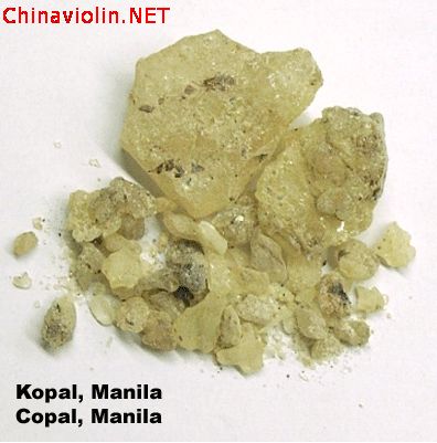

     3: 珂巴树脂   【英文 copal , 意大利文  Copale】
     珂巴树脂这个东西,简单说,就是比较年轻的“琥珀”。 成分和形成条件基本都和琥珀是一样的,只不过没有完全石化。 而是一个半石化的产物。
   这也就不难理解为什么我会把这两样东西拿到一起来说了。
两种树脂都是在油性油漆中运用较多。 因为琥珀是基本不溶解于酒精的,珂巴树脂溶解一部分于酒精。 显然琥珀的价格成本是非常高的,而且制作油性漆的时候比较复杂困难,因为融点很高。但是做出的油漆透明程度好且非常稳定。 珂巴树脂虽然成本低,但是制出的油漆普遍是透明度不大好,而且反射的光芒不大自然,有点儿“傻乎乎”的亮。
    两种树脂在油漆中都是“成膜”物质。 也就是说,主要是为增加油漆的“厚度”的。 前面讲到的“虫胶”,是酒精漆的一种成膜物质。 虽然透明度好,但是比较脆弱。 所以有很多的琴厂使用珂巴树脂来做酒精漆中的成膜物质。这样成本增加不多,且涂刷次数较少。但是问题就是这样的酒精漆普遍漆膜太硬。

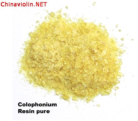

     4: 松香  【英文 Resin , 意大利文 Colofonia】
   没错,就是很大家弓子上擦的松香没有多大的区别。 但是小区别也一样可以决定很多东西。 松香是中级级别的油性漆所使用的主要成分。 价格适中,制作又不会像琥珀那样要求苛刻。 同样的, 松香也是“成膜”物质。 但是相比较而言,比上面的两位要柔软一些。 但是相对的,也就不稳定一些。 也就是说,如果制作不得当的话,油漆将很难干燥。

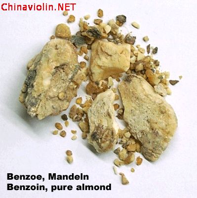

     6: 安息香 【 英文  Benzoin , 意大利文  Benzoe】
        安息香在油漆中的所占比例是很小的,但是又是不可或缺的。 因为他可以提高油漆的“亮度”。 也就是说有了它,油漆会变得“闪闪发光”。 但是比例需要掌握的比较好,不然油漆的干燥时间会很长~~~~很长~~~~~。

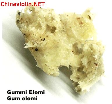

     7: 榄香树脂  【 英文= 意大利文 =  Elemi】
    榄香树脂是一种非常“粘稠”的树脂。 比我们用的胶水还要“粘”的多得多。 他在油漆中的主要作用是增加油漆的“流平性”。 也就是说增加油漆的“易刷”程度。 再简单一点儿说,就是让油漆的初始的干燥速度变慢。  这样刚刚刷上的时候, 就不会马上“粘”刷子。 油漆也有一定的时间来自己慢慢的“流平”。

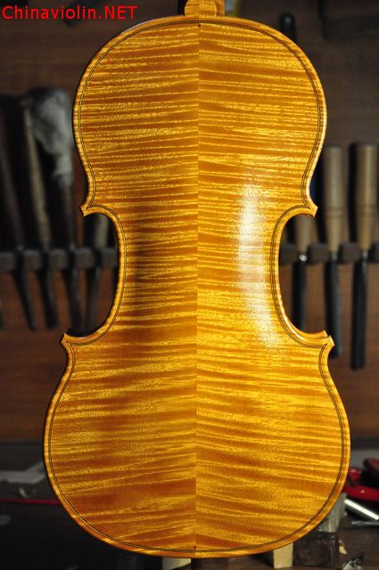

     酒精油漆 优点与缺点
1:透明度较好
  因为需要反复涂刷很多次,所以每一次的颜色附着量是很小的,就是说,每刷一遍,基本是看不到什么颜色变化的。所以在每一层漆膜之中的色素是很少的。 说到色素,大家要知道的是,不管什么颜色,都是由很小很小的色素组成的。即便肉眼很难看到,但是也是存在的。 所以,酒精油漆在完成以后的漆膜透明度是很好的。 前提是树脂使用得当。
2:调整颜色简单
因为需要涂刷很多次,所以颜色是慢慢的,一点一点加入的,随着颜色的变深,很容易掌握大致颜色的走向。
3:每次油漆涂刷间隔较小
  酒精的挥发速度相对于亚麻仁油来说是快的多的。一天刷2-3遍是没有什么问题的。前提是温度和湿度要合适。
4:音色释放较快。
  也可以说成音色的成熟期较短。因为不牵扯到油性漆的铰链反应问题,所以漆膜干燥速度较快,可以较快的和琴身形成共振。 在新琴做好后,声音基本上已经有8成定型了,不需要经过很长时间的磨合。 对于这个说法,小于自己现在感觉也许未必。到油性漆我再细说这个问题。变数太大。
5:乐器看起来光鲜亮丽。
   酒精漆的琴因为漆膜透明度好,加上适当的抛光手法,可以让琴到达“闪闪发光”的程度。
  相对应的缺点:
1:涂刷时间长。
每一遍的厚度薄,导致的另一个后果就是需要涂刷几十次
2:漆面韧度不佳
因为所使用的树脂都根油性漆相比较脆弱,所以稍微一点的磕碰,也会给酒精漆面留下难以磨灭的痕迹
3:颜色油漆不容易刷均匀
因为干燥速度快,一遍油漆刷过去,几秒内就会变得很粘。所以刷子是不能在同一个地方来回涂刷的。 所以当油漆内颜色较多时,很容易形成一个“小花脸”。
4:对于温度湿度的反应大
如果把一把酒精漆的琴从南方带到北方,或者从北方到南方,有一部分有出现一些“水土不服”的反应。 有的漆膜返粘,有的形成龟裂,有的干脆就和琴盒粘在一起了。
5:光鲜的外表需要经常打理。
酒精油漆在抛光的时候基本都是要用到油性物质的。 油脂是会渗入到酒精漆面下面的。 所以随着时间的推移,还会慢慢的浮现到表面来,原来的光鲜就不见了,需要从新抛光。 这个因琴而异,手法不一样,也不一定会出现这个结果。
