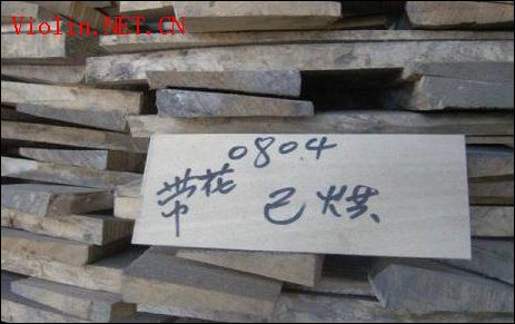

烘干的木头
2008-11/20081158532651.jpg

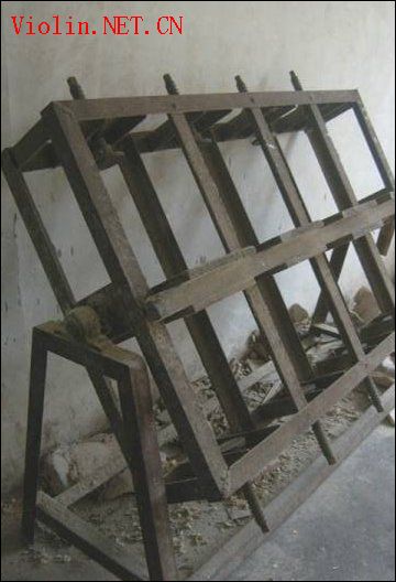

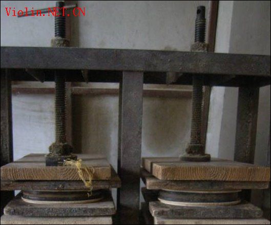

您知道这个架子是干什么用的?
2008-11/200811585550691.jpg

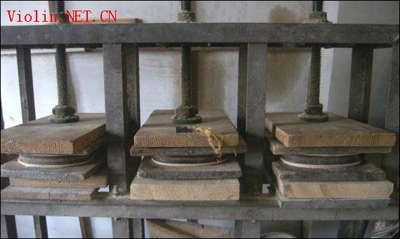

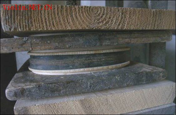

压出来的面板和底板弧度。
2008-11/200811585725903.jpg
2008-11/200811585747126.jpg 2008-11/200811585759835.jpg

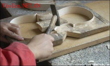

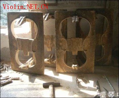

外模的样子
2008-11/200811585937334.jpg 2008-11/20081159030161.jpg

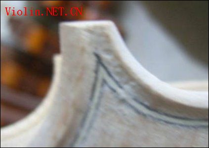

<P>上了腻子的琴角</P>
<P> 2008-11/20081159547807.jpg </P>

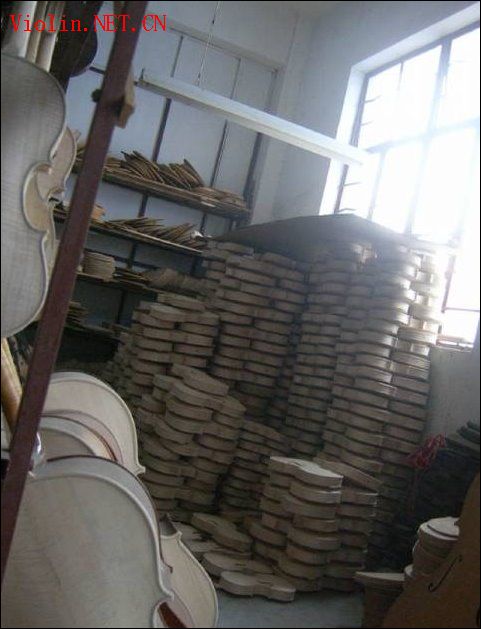

<P>这是您买的琴吗?
</P>
<P> 2008-11/20081159644662.jpg </P>
<P>要买多的很</P> 2008-11/20081159711784.jpg
引用 夙妍 2008-11-5 09:50
<P>第一次看到这样的做琴方法,这是所谓的大工厂机器琴的生产过程么?跟以前在坛子里看到的“手工琴”工艺流程差好多。</P><P>看到最后一张有些触动,那堆积成山的琴胚子啊…… 用“廉价”和“次”来形容么?有点难受。</P><P>我的琴也是一把工厂琴。可是即使知道了它是这样出生的,依然决定要珍惜它,善待它。因为这琴从这样堆积成山的琴胚子里脱出来,最后来到我身边,也许是一种缘分吧。仔细听它的声音,那是“我和它”的歌唱。琴跟主人有了默契,才显的分外可贵。</P><P>我敢说,买来之后,它跟它出生的那个车间,再没有任何关系了。</P>

那个压出来的面板和底板弧度这个可能比较致命,木纤维都弯曲了,声音不能高速地传输。
引用 alavan 2008-11-5 12:27
据说压板纤维是整体,震动更佳。国外有制琴师用压出来的板做出来声音超好的琴,不过放几年琴板就变形了……
