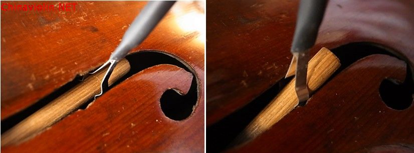

一. 先向各位介绍一种简易适用的音柱调整工具。看图基本能明白,自己动手还要花些时间。
二. 步骤和方法:将音柱取出后,用如图自制的工具,依照音柱的纹理方向夹好,夹的位置要偏上一点,然后慢慢从f 孔送入琴体内(不必担心伤着f 孔,因为“工具”是软胶皮的——内硬外软——这正是让初学者放心的最大理由)……在琴“肚”里边“干活”就得讲究些,另一把“工具”从另一个f 孔探入,协助前边放入的音柱找准位置(至于放什么位置,非本帖探讨之列)……刚刚开始您可能用两手配合(其实,我现在一个手就行的)两手的配合要多做几次才会熟悉方法。哦,还有些细节,就要靠自己体会掌握喽——比如工具将音柱“夹”多紧、放入后如何将工具和音柱分开解脱、怎样观察音柱立的是否垂直……等等,那确实要考你的手工操作水平和观察力了。还是那句老话,多拾捣几遍,得心应手、熟能生巧——你也会是调音柱的高手。

<P>回5楼、6楼:</P><P>    大可不必照样画葫芦,其实这个“工具”就是相当细的胶皮线制作的(这里上图被放大了)操作时“工具”稍微转动试探着进入,是完全畅通的……呵呵,别横着竹竿进胡同呀……(其实用细细的无胶皮钢丝也是可以成为“工具”的,就怕钢丝划着 f 孔;所以就用了此招儿……)</P><P>    本身音柱两头就要求有一定的“斜度”(按照琴的内部结构,根据上下板型的“斜度”,预先得削好音柱两端)……夹音柱的位置也要大致量度好,第一工具(细点的)主要是送入、立稳;第二工具(粗些的,不另画图)才是“抵、挪”受力的重要环节。</P>

我是用一根长线,然后横穿两个f孔,然后在中间绑上音柱,送进去,用尺子扒拉,扒拉到正确位置了,把线一抽就OK了。

我比较爱用音柱沟,快捷准确.

额,搞得很复杂,以前俺就像LZ这样就用细铁丝绑上音柱装上,后来发现不够垂直,现在还是买了个音柱钎干活(价格又不是很贵),工欲善其事,必先利其器,正统的还是正统的,没说的。

  有专用工具最好,但是外出朋友家需要时,一根长线、一把小尺足够了。
引用 xuxianzhou 2014-9-21 10:52
在没有专用工具时,用两根直径1.5-2.0MM长200MM左右的铁丝,一根头磨成扁尖插上音柱送进琴内,另一根头弯成比音柱直径大一点半圆勾住调整即可。

其实音柱勾并不贵,还是买一个更容易,自已研究的话实施起来太慢,找个制琴师学一下就行了,效果立杆见影,学会用专业工具,专业方法,也才是最科学的
