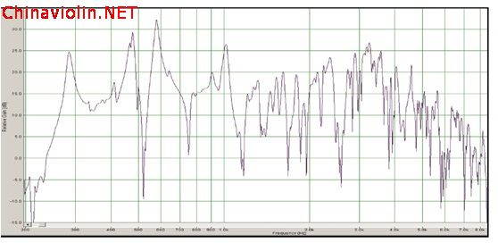

频谱反映两个指标,频率,和声发射强度水平(radiation of sound level),分别由X轴和Y轴表示。频率好测,Audacity就很好,请下载中文版的软件,自己摸索。有人说开始会让人发疯,过一段时间就好了。 但声强度测定并无标准和专用设备系统,J. Curtin 自己创建了一套,只有些图片和简要说明,前面已有介绍。也请看他的we页面。难在器材选择,麦克的线性,位置,可重复并且一致的激励方式和激励强度,避免对琴的干扰,等等。顶级的国外制琴师都有大学团队协助。对我们,只注重频率,手工激励就有帮助。重复一下:'既是科学,也是艺术和手艺'。反过来,没有科学也是在黑暗中摸索。

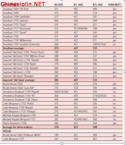

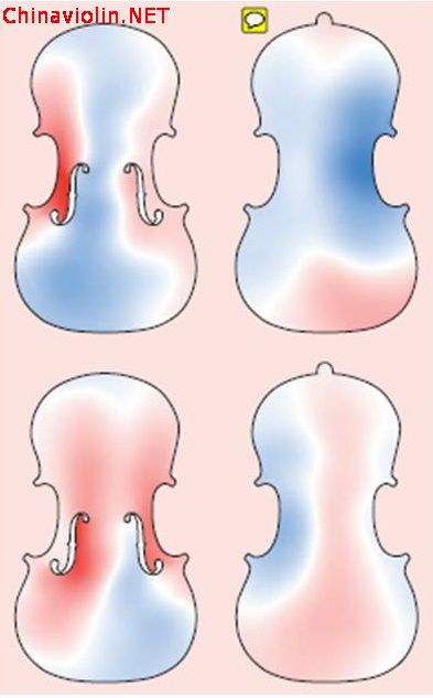

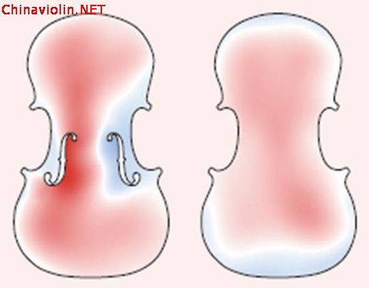

<br/><br/>&nbsp;关于组装完整的提琴的特征频率:<div><div class="page" title="Page 1"><div class="section"><div class="layoutArea"><div class="column"><p><span style="font-family: Verdana;">下图是A0,即空腔振动频率,两种颜色表示琴板向内、向外的相反移动,颜色深浅表示位移大小。</span><span style="background-color: rgb(250, 253, 255); color: rgb(128, 128, 128); font-family: verdana; font-size: 12px;"><br/><br/></span><span style="color: rgb(128, 128, 128); font-family: verdana; font-size: 12px; background-color: rgb(250, 253, 255);"> a0.jpg </span><span style="background-color: rgb(250, 253, 255); color: rgb(128, 128, 128); font-family: verdana; font-size: 12px;"><br/><br/></span></p></div></div></div></div><div><div><br/></div><div><br/></div><div><br/></div><div><br/></div><div><br/></div><div><br/></div><div><br/></div><div><br/></div><div><br/></div><div><br/></div><div><br/></div><div><br/></div><div><br/></div><div><br/></div><div><br/></div><div><br/></div><div><br/></div><div><br/></div><div><br/></div><div><br/></div><div><span style="font-family: verdana;">这是B1-、B1+(琴体振动)。上面一排是B1-,下面是B1+。和上图一样,白色的分界线就是不振动的节线位置。</span></div><div><br/></div><div> b1+b1-.jpg <br/><br/></div><div><br/></div></div><div><br/></div><div>这是38个古琴的A0数据。由Curtin提供。</div><div><br/></div><div> signature_f_table.jpg </div>
</div>

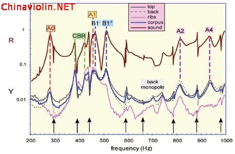

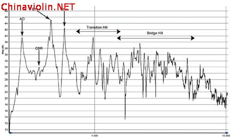

<div>特征频率的频谱图如下:</div> 图片1.jpg <br/><div><span style="font-family: verdana;"><br/></span></div><div><span style="font-family: verdana;"> spectrum1.jpg <br/>注意图中的Bridge Hill部分,在3000~4000Hz范围,最能反映提琴音色。</span></div><div><span style="font-family: verdana;"><br/></span></div><div><span style="font-family: verdana;">另一频谱:</span></div><div><span style="font-family: verdana;"> spectrum2.jpg <br/><br/></span></div>
