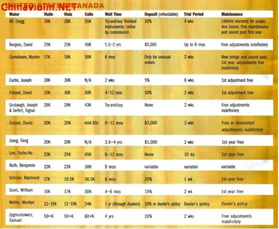

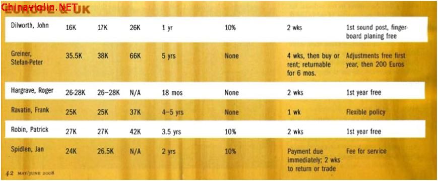

Chamber Music杂志2008年5/6月号列举了20位当代杰出制琴师,如下表所示。
(表中各栏从左至右为:制作者,小、中、大提琴售价,订货到供货的排队时间,定金,试奏期,维护说明)
(抱歉,第一次发帖,无法直接插入图片,以后补发)
摘译其中几位的数据如下:
l  Samuel Zygmuntowicz, 美国纽约,小提琴价格在5万美元以上,需排队4年。
l  Stefen Peter Grerner, 德国波恩, 小提琴价格为3.55万美元,需排队5年, 并只能完成4四分之一的订货。Rabin, Mutter(及 宁峰)都持有他做得琴。
l  Joseph Curtin,美国,小提琴价格2.8万美元,需要排队2周。(郑锦龙在中国提琴网上有对Curtin的琴的试奏和评价视频。)
l  江峰(中国北京,多年前就到了美国)也名列其中,价格相对低一点,2万美元,但需要排队3年半到4年。
这些制琴师一般不打广告,也不经过代理商售琴,都是直接接受订货。求购者很多,但通常每位琴师每年只作7~10把琴(作者注:不清楚是否单指小提琴,他们多数也做中、大提琴),因此一般都对订货者进行严格筛选。即便如此,也还需要排队等候,可长达数年。
通常订琴时需要预付一些定金,但并不是作为必须购琴的保证,只是为了购琴的严肃性。制琴师一般都接受无条件退琴。也有些制琴师不退定金,承诺来年另作新琴调换。
完工并经过严格调试的提琴交给顾客后,一般都有试奏期,制琴师要求时间短一些,一般一到三周。但对购琴者来说,经过数年的等待好不容易才拿到琴,希望试奏期较长。正式交货之后,一般可有一年的免费调试和改进,使琴的声音更加贴合演奏者的特殊要求。

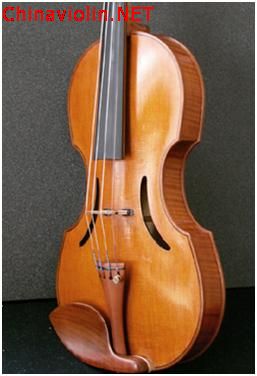

近年来在提琴制作上还涌现出了一些创新。其登峰造极的例子如下图所示。其发声完全与传统提琴一样,但外形怪异,琴体采用balsa(轻木)料,加强筋全部在外(传统提琴面板内面的低音梁就是一条加强筋),对整个琴体的调整可以从外部随时进行。此琴在2006年Oberlin提琴创新展示会上亮相时,引起从愤慨,到“卖给我”的截然不同的反应。

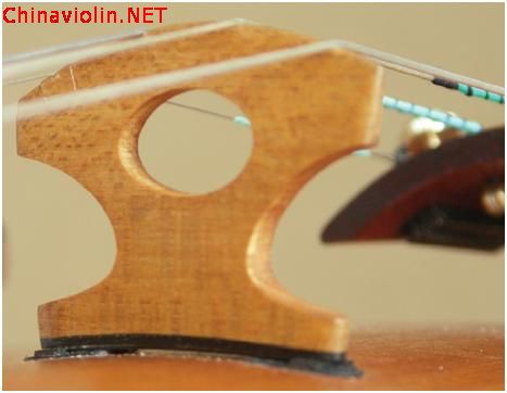

基于对琴码的深入研究,Curtin认为小提琴琴码在传导弦的振动方面,主要起声频过滤器的作用,滤去了大约3000Hz以下的频率。(注:码子本身也是声波高端的“扬声器”。)并将码子的X理论发挥到了极致,创造了如下图所示的琴码。

  1. T1和T2是20名顶级提琴制作师,T1是北美,T2是欧洲,缺其它地区
  2. VP1是轻木制成的提琴

  4. VP6是Curtin的创新琴码。

 首先抱歉过于迟到的回复。的确如此,是0.3mm。请查找Curtin的个人网站,也有照片。次垫片只起保护作用,我试用过了,没问题
关于面板内音柱处贴片的照片链接:http://josephcurtinstudios.com/wp-content/uploads/2013/09/2-soundpost-veneer.jpg

我看那个新型的琴码脚下还垫了些别的东西,不是直接木头和琴接触的呀。
引用 deciso 2013-6-16 21:03
<div class="quote"><b>以下是引用<i>qlyb623</i>在2013-6-16 14:46:00的发言:</b><br/>
</div><p></p>
Joseph Curtin 提倡用硬木做垫,可以是枫木或乌木。Joseph Curtin认为面板在音柱和两个码脚这三处是承受最大压力的地方,所以自1997年开始他就在面板音柱处加0.3毫的木垫,之后才沿用在码脚上。
