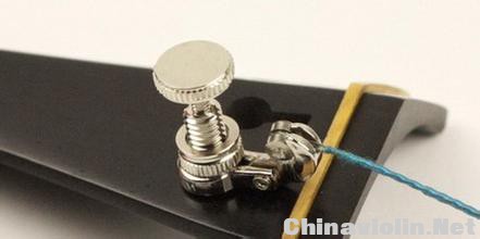

       微调,顾名思义,就是用来对琴弦音高进行微小调整的轻巧工具。它的科技含量与实用价值,任何人都难以彻底否认。我认为,小提琴微调的出现,是人类的一项智慧创造,无论是对琴还是拉琴的人来说,都是一种爱心的生动体现。否则,微调不会这样被人们所普遍接受并且大量使用。世界上任何产品,都有正负两面性,在小提琴上安装微调,也会有其固有的利与弊。
  1、有利于音准。准确是音乐的生命,把小提琴的空弦音高调整得准确与否,直接影响学习水平的提高,演奏技艺的发挥与最佳演出效果的取得。正如 zyw8000 朋友所说:“四根弦音高调得越准琴的声音也越好听。”
  2、不利于保持琴弦的总体长度。实践证明,小提琴从琴枕开始的琴弦越长,声音表现力越丰富。而因为微调的安装,必然导致从拉弦板到琴码的距离缩短。
  3、有利于调弦的方便快捷。这一点是人所共知的常识,无需多说。
  4、不利于长期保持音准的乐器。对于琴弦音高不易变化的提琴来说,安装微调显得多此一举,但音高永远不变的拉弦乐器实属罕见。
  5、有利于琴弦的振动。微调与琴弦都是用金属材料制作的,金属振动性能远远优于木材,更有助于金属颗粒声的传导,所以声音更响亮更清脆,关于微调是消音器的说法是不准确的,否则没有必要另外安装弱音器。
  6、不利于声音的柔和性。安装微调减少了总弦长,声音偏向刚劲而缺少柔润,对特殊音色的控制与表现感到吃力。
  7、有利于保护弦轴。琴轴都是用木质坚硬的材料制作的,而弦槽木质相对较软,长期使用或使用不当,都会造成损伤。安装微调以后,除了更换琴弦,一般情况下不需要频繁转动琴轴,让弦轴得到相应的保护。不过微调也要注意保护,除了轻轻转动,还应在螺丝上点一些机油。
  8、不利于琴体维护修理。在修复更新、琴码削制、拉弦板调整、琴体擦洗清洁特别是对微调本身进行拆卸与安装的时候,肯定要碍手碍脚。
  9、有利于初学者。初学提琴的青少年朋友,听音的能力较弱,使用木制琴轴调音的动手经验不足,微调则有助于他们调整音准。
  10、不利于演奏家。作为专业乐手,不但演奏技艺高超,在提琴的调试、维修方面也积累了丰富经验,调整音准是他们的看家本领,可以不必借助微调。更重要的是,演奏家所追求的应该是情感的表现力,而并非调整音准这类微不足道的小技巧。
  11、有利于乐队合奏。在人员众多的情况下,有了微调,调整音准节省时间,能在最短时间内迅速搞定。
  12、不利于独奏。音乐会上的小提琴独奏,需要宽广的音域、丰富多样的表现技巧,刚柔急缓轻重强弱的变化幅度大,安装微调越多,演奏家越不容易控制音色变化,所以小提琴大师们对被戏称为“小儿科”的微调并不产生极大兴趣。
  13、有利于增加琴体重量。分量较重的优质提琴,在获得扎实音色与传远效果方面肯定会受益许多。
  14、不利于调弦技艺高超的人。对于心灵手巧耳音好的人,调起弦来轻车熟路,安装微调纯属累赘。
  15、有利于琴身的稳固性。金属材料制成的微调作为配件安装在提琴上,让整个琴身更牢固耐用,面板所承受的压力趋于恒定,琴身各部位的内部应力更加合理。
  16、不利于长期收藏。在博物馆收藏的世界名琴,很少佩戴微调,冲淡古香古色的观感不说,还有可能影响其作为古董珍品的价值。
  17、有利于美观。微调都是用金属材料制成,本身带有漂亮的金属光泽,或白钢,或黄铜,或镀铬,或着上红、绿、蓝、黑各种颜色,用色彩美装点提琴,使其更显得尊贵典雅。
  18、不利于粗心草率性急的拉琴人。在更换琴弦、安装拆除、日常使用的时候,性急的朋友需要格外的细致与耐心,不要划伤面板,不要挂断弓毛,更不要弄伤手指。
  19、有利于琴弦与声音的均衡。提琴上的四条琴弦总不是绝对均衡的,在发音相对微弱、纤细的琴弦上安装微调,其音量、厚度与宽度就会得到一定程度的改善。通常人们都在 E 弦上装微调,不仅仅因为高音区比较灵敏最容易跑弦的问题,主要是为了解决音量偏小、音色单薄、音质狭窄、穿透力度不够的问题。
  20、不利于新琴开音。新琴开音活动的实质,是尽快克服与消除琴体结构中那些影响声音振动、传导与共鸣的不必要应力,争取及早达到琴体各个部位与琴弦实现同步振动的目标。而安装微调在一定程度上掩盖了琴身内部应力的缺陷。
  综上所述,小提琴安装微调,对于我们这些只能对大师们须仰视才见的大多数业余爱好者来说,利大于弊。

前天刚看了最近下载的纪念卡拉扬逝世20周年的音乐会,特别观察了穆特的琴用了几个微调,结果是两个。大师用的是大师的琴,也要用两个微调。看来我等用的烂琴,四个微调也不为过啊。

带微调不变弦长的系线板一样有啊。。。  比较贵而已  呵呵
引用 KajiRyouji 2009-5-22 18:09
我只在图上看过那种系弦板,上面带四个大洞的,很有古风
引用 wld4803 2009-5-22 19:42
现在普及琴上用的铝合金系弦板集成了四个微调,也是不改变弦长的,重量也不比乌木的重,只可惜是金属的。

<P>不知道wld4803老师所说的这种新式拉弦板,与老式的拉弦板相比,声音效果如何?既然金属材质的配件不会影响到声音,又能避免缩短弦长,为什么只用于普及琴而与高档琴无缘呢?究竟是习惯问题,质量问题,效应问题还是价格问题或其它?哪位朋友用过此物,请来告诉大家!</P>
引用 zleon322 2009-5-27 18:47
<B>以下是引用<I>东府花园</I>在2009-5-27 18:22:00的发言:</B>
<P>这种带微调的拉弦板在澳洲很常见,不管是普及琴还是演奏琴都有,而且很多古琴也都被换成了这种拉弦板,不过样子不怎么好看,没有用木质的那么古色古香,而且华人的琴,枣木配件是特色,呵呵,所以很多人还是会选择用木质的拉弦板配内弦勾,这样也不会缩短弦长</P>

<P>回东府朋友:这种微调一体化铝合金拉弦板在国内红棉牌和凤灵牌普及琴及儿童琴上用得很普遍,前些日子我陪别人去买过两把普及琴,都是这种拉弦板,最近我也在琴行买了一个,零售价15元,颜色是乌黑的,并不难看,装在琴上试了一下,好像音量比原来木质的还大一些,似乎增加了一点金属味道,总的来说对琴音影响不大,个人感觉对音色不会有坏处。至于国内中高档琴上为何很少用,可能正如zleon322 朋友所说,木质提琴配金属件有些不协调,再说,此拉弦板(连微调)价格太低,是纯机器压制,显得低档,装上会使人觉得降低了手工琴的档次。</P>

我用的德国那个一体式拉线板,淘宝价格100左右。弦用的绿条,感觉很好。至于尼龙线如何没有体验过,不清楚。
