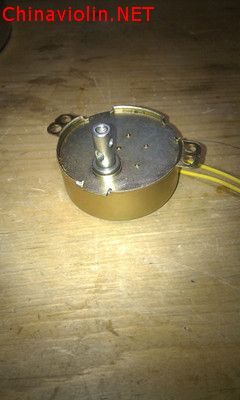

由于我的这个箱体的尺寸不是定制所以采用一个低转速的电机。

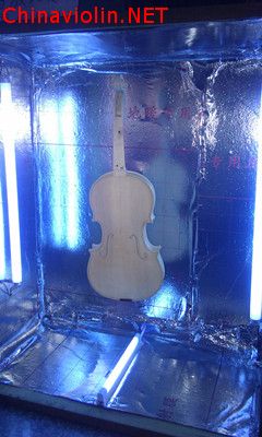

也想做个小的,烤一把琴的来玩,就是有两个问题没搞懂:紫外线产生的热量大,还需要专门的换气散热?第二是箱的六面都是铝箔,紫外线在里面全面反射,光线还有死角,强弱有差异,还需要专门安个旋转电机?没做过,不懂。
1紫外线产生的热量大是听人家说的吧,我亲自测试后摸摸灯管有余温但并非想象。2理想是距离琴的6个面200mm处设灯管,但是我的箱小,有3个面不足200mm所以才按了个电机。

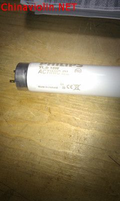

白琴经过紫外线照射能变成金黄色,也老化了。日光灯的管内有荧光粉灯丝预热击穿其中的惰性气体荧光粉游离放电,灯亮了。短波的紫外灯没有荧光粉石英透明管那是用来消毒的杀灭细菌病毒,一般常见幼儿园食堂医院,我用的是长波晒版灯灯管,我这也是看书得来的仅供参考。

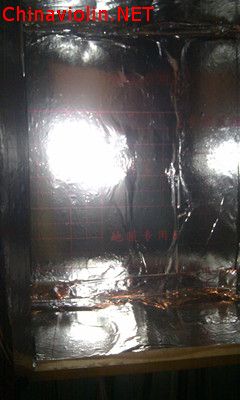

2,反光用的铝箔这是最低廉的了,用电磁炉打点面粉,糊满箱里。, 02.jpg <br/><br/> 03_副本.jpg <br/>
引用 leilei0611 2014-12-11 16:49

<p>由于我的这个箱体的尺寸不是定制所以采用一个低转速的电机。&nbsp;</p> 06.jpg <br/>

<p>紫外灯管要用长波的。&nbsp;</p> 05.jpg <br/>

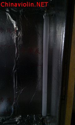

引用 leilei0611 2014-12-11 16:51
<p>裸管比有灯架的反光好。&nbsp;</p> 08.jpg <br/>
引用 leilei0611 2014-12-11 16:53
<p>开始烤。&nbsp;</p> 09.jpg <br/>

夏天箱内温度会相当高,浆糊糊铝箔可能不行,要开通风口,还可能要风扇。紫外线对人不好,要注意防护。
