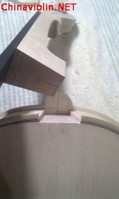

我帮楼主上图,看图说话。更加明了,工序1 3.jpg <br/>
引用 leilei0611 2014-10-29 20:49
工序2 4.jpg <br/>

<p></p>工序1的确是大多数的做法,我没按1做过。但我觉得1难做在于开这个槽下刀时易伤背板。我下一把琴想尝试。2呢我感觉AB面的粘和更有把握。关于对声音的影响我没有资格说话,但我想学学,望您能给我指点。
引用 leilei0611 2014-10-29 20:57
AB面的粘和更有保障。 5.jpg <br/>

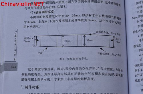

不客气!如果严格按照斯、瓜名琴的规范制作,你会发现粘接面板不是一个平面,而背板在一个平面内,这对声音有着十分重要的影响。先粘面板必然使侧板围变形,而后通过粘接背板来进行矫正会使内应力分配不同于前,这需要积累深厚的经验才能正确预判与预留。
引用 leilei0611 2014-10-30 08:24
您说的是这个意思吗? _dsc0785_副本.jpg <br/>
引用 Redline 2014-10-30 08:39
第二个作法很有意思, 不知是否为正规做法? 以前曾想过这问题, 似乎如楼主所述, 作法二的精准度较易掌握, 好吧! 决定以后拆琴从背板下手!!  哈哈~~
引用 tszyy 2014-10-30 09:19
各位老师,再补充一下,粘贴琴项时,内模板不取出,并且在背板粘贴前,仅就面板进行敲击测频时,也需要有内模支撑琴框!leilei0611老师书上图例,背板纵向不是平直的,是提琴制作n多方式之一,现代提琴制作,很少采用。lllvic老师所说,其实是面板粘接时,面板是起拱状态,而琴框上部是平直的!粘贴后,不取内模,粘接面是平直的。从leilei老师提供照片上看,两种工序非常清楚,好坏很好区分,第1工序,粘接结实和精度很难两全。谢谢大家参加讨论,陶老师我要看看你的方法,学习学习。

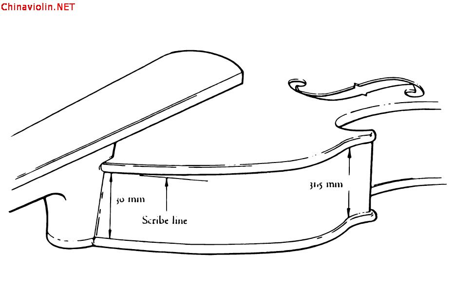

<div class="quote"><b>以下是引用<i>leilei0611</i>在2014-10-30 8:24:00的发言:</b><br/>
        您说的是这个意思吗?<br/><img title="dvubb" src="skins/default/filetype/jpg.gif" border="0"  alt="图片点击可在新窗口打开查看"/>此主题相关图片如下_dsc0785_副本.jpg:<br/><a href="showimg.asp?BoardID=42&amp;filename=2014-10/20141030823249536.jpg" target="_blank"><img title="dvubb" src="showimg.asp?BoardID=42&amp;filename=2014-10/20141030823249536.jpg" border="0"  alt="图片点击可在新窗口打开查看"/></a><br/>
</div><p></p>
不错!但遗憾的是图中背板与面板位置颠倒了。
引用 lllvic 2014-10-30 13:30
&nbsp; &nbsp; 虽然瓜乃利是怎么做的已无纪录,但斯特拉迪瓦里却留下了证据:<div> 1030副本.jpg <br/>&nbsp; &nbsp; 方法2的初衷是为解决琴头牢固问题,认为可将琴头与首木块粘接牢靠,保证不掉琴头。其实,这是个误判。只需作个简单的力学分析就一清二楚了。</div><div>&nbsp; &nbsp; 木材横向杨氏模量不到纵向的十分之一,在工作状态下小提琴背板肩钮承担了来自琴头的绝大部分拉力,而面板与首木块承受压力。当肩钮脱胶后,即使首木与琴颈粘得很牢固,也必然掉头。因为此时首木块由承受压力转变为拉力,若不开胶也必然开裂。斯特拉迪瓦里采用3根铆钉来解决此问题,现在看起来是多么笨的办法。斯特拉迪瓦里的铆钉大都在换琴颈后被取掉用木丁填塞。</div><div>&nbsp; &nbsp; 大家应该清楚了,只要肩钮设计合理并与琴颈粘接牢固就没问题了。</div>

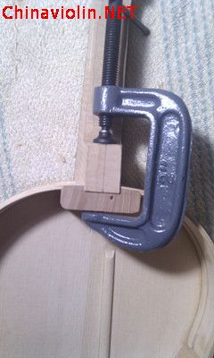

<div>&nbsp; &nbsp; 大家应该清楚了,只要肩钮设计合理并与琴颈粘接牢固就没问题了。</div></div><p></p>lllvic您好!【斯特拉迪瓦里采用3根铆钉来解决此问题】【斯特拉迪瓦里采用3根铆钉来解决此问题,现在看起来是多么笨的办法。斯特拉迪瓦里的铆钉大都在换琴颈后被取掉用木丁填塞。】应该仔细的想一想了。3根铆钉在怎么样的状态中操作的。
