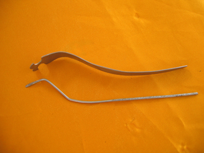

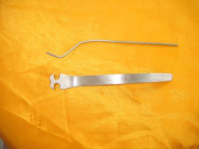

简易的音柱调整工具
这是一套简易的调整音柱工具:音柱叉和音柱钳。使用时先用音柱叉叉住音柱,从F孔把音柱小心地放置在琴码右侧下方3至5毫米恰当的位置,然后用音柱钳卡住音柱上端或下端进行调整。反复调整直到满意为止。
这套工具简易实用,可自己动手制作。音柱叉可用2毫米的不锈钢条磨成扁刀状,音柱钳可用2毫米不锈钢板开二个半径大于音柱的半园孔。实物如下图:

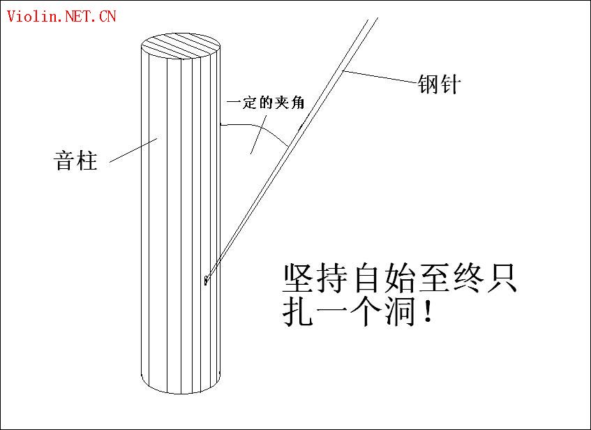

<P>呵呵!偶来将自己的体会介绍给尊敬的“sunshunoo8”老师,希望有用哦!偶摆弄音柱,在琴箱F孔放进取出几十次,它的身上,自始至终也就只有一个被钢针扎的小洞洞。似乎从来没有“遍体伤痕”的情况发生。</P>
<P>偶自认(只是自认)的要领是:音柱端(截)面木纹线,一般应与面板木纹线垂直。因此,第一次就应该在音柱中下部柱面,平行的木纹线中间,选择好针扎的位置。然后以一定的角度,斜着将钢针轻轻扎入(见附图)。以后就一直在这个位置扎针而绝不再扎别处。确保这一点,就可以避免音柱的“遍体伤痕”了!</P>
<P>将与钢针扎一起的音柱放入F孔后,凭目测与经验,先轻轻放到琴马后面自己需要的位置(2.5~5毫米之间),极轻地往自身方向拉一下,使音柱与琴板略有卡紧,以便于测量距离。然后测量音柱与琴马脚的前后、左右距离。如果相差太多,则将音柱推松重新放置。如果位置放得正好,那最好。如果相差不多了,可拔出钢针,再用那个有爪勾的“三叉口”扳手样工具通过稍许移动调整音柱位置,直至正确为止。如果感觉距离相差太大,偶是宁可推倒音柱重新放置的。推倒重放,要比在里面推来移去地快且容易到位。 有关将音柱从F孔中倒出的方法,偶曾在其他跟贴中说过,这里不再赘言。</P>
<P>若要原地旋转音柱,或是看到音柱转位了需要纠正。应该在移动音柱时,时时留意音柱的身姿。这只要时常看看那个钢针扎的小洞洞就可以了。可爱的小洞洞应该正对琴身右测(正对自己)一面。如果看到小洞洞有些转向了,马上可用钢针伸进F孔再轻轻插进小洞洞,朝需要的方向扳动钢针或直接拨一下音柱就行了。如果又动过音柱造成小洞洞又转向了,再插钢针再拨一下,如此反复即可。</P>
<P>不要等到音柱转向太过,看不到小洞洞了再想到要调整角度。音柱安置过程,不小心让小洞洞转得看不见了,可能就要推倒重来的。</P>
<P>至于要将音柱进行推、拉、横移等动作,那就必须依靠“三叉口”扳手了。如果没有“三叉口”扳手,就用之前有琴友建议的自行车钢丝头上弯个钩,也行!</P>
<P>还须注意:钢针应制作得尽量长一点。不然一不小心钢针连同音柱一起滑入琴箱,再要取出就会非常麻烦。而钢针稍长,一旦滑入,总有一截露在F孔外,不至于因全部滑进而非常尴尬。</P>
<P>若有偶没有说清楚的,可提出。偶再叙述!呵呵!</P>

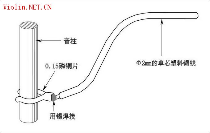

看了几位琴友介绍的调音柱的工具和方法,很值得学习,鄙人也经常摆弄音柱,也做过一些工具,有用粗铁丝弯制、一端锤扁磨尖做的;有用不锈钢丝弯制的;还有用弯头尖嘴镊子磨制的。以前曾经做过一种不伤音柱(不用扎孔)的“音柱夹”,画了一个示意图发上来,供大家参考: 2009-12/20091211185533810.jpg
[此贴子已经被作者于2009-12-11 18:55:38编辑过]
