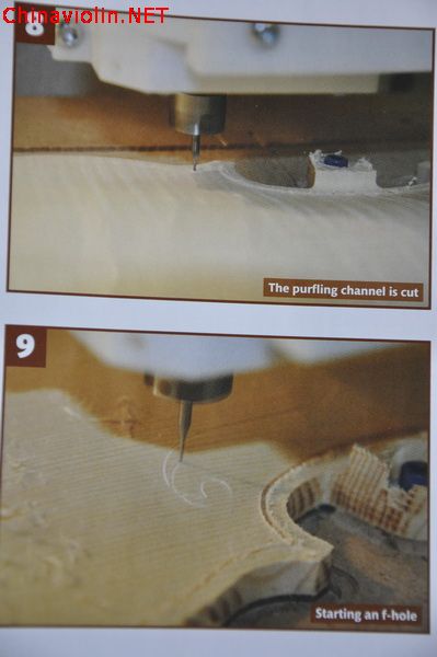

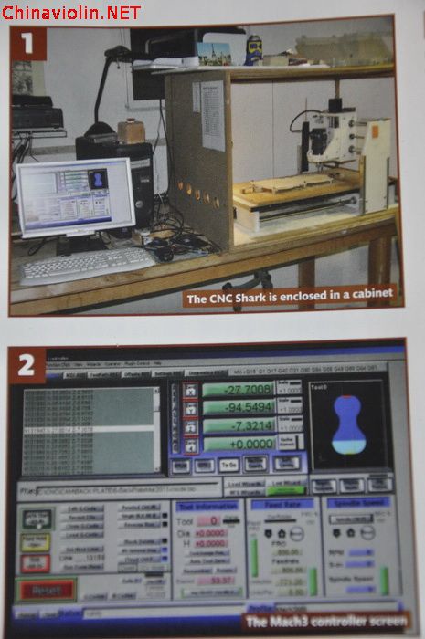

1: 全电脑控制的极精密雕刻机, 甚至可以完全切出镶线槽和音孔画线。 庞兄,和这个比, 你那个是什么水平?不是挤兑你。这个是个人完成的哦。

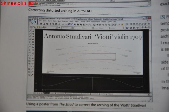

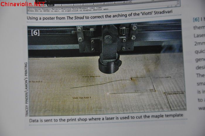

2:电脑激光制作弧度样板, 及精确, 直接把图纸转换成样板, 基本已经说可以做到极限的精确度。我太想要一个了。。。。 你们谁来弄一个。。。真的。。

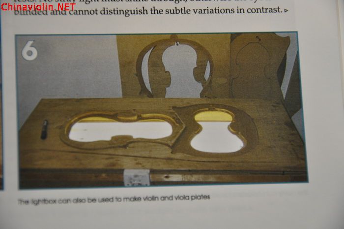

3:透光法制作厚度,  完全抛弃厚度表,  按透光率来制作面板的厚度。

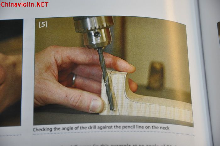

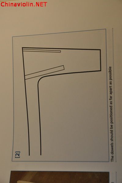

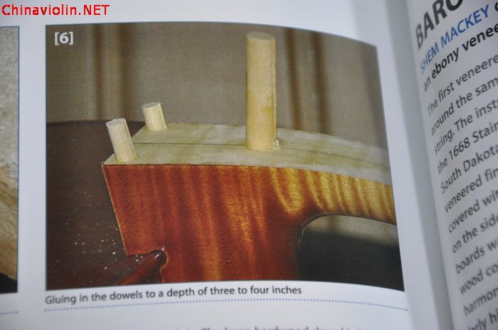

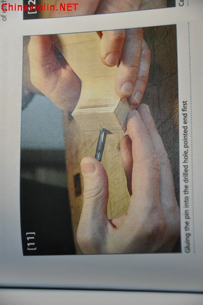

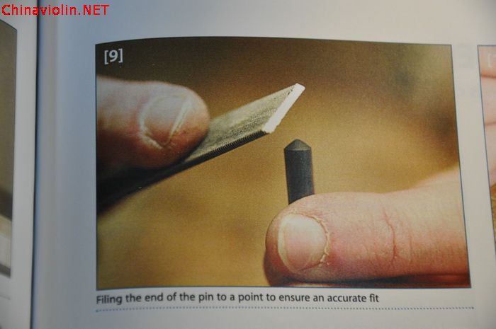

4:琴头笋 打入其他坚固材质   来改变令人头痛的琴颈扭曲。  其中有普通硬木,也有碳纤。  极好的想法

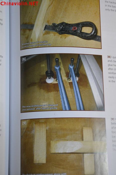

5:不用拆音梁,就能再音梁下方打入加强木楔的自制工具:

估计这套设备最少要10-20万,国内多数制琴师应该没有这个财力,有这个财力的人也未必肯花这个钱。
引用 庞熔 2013-2-8 00:15
东西虽然好,但是未必符合中国的国情,适合就才是最好,用低成本做出好琴才是国人的追求。如果不贵作坊、工厂都买一套,估计个体制琴师也就只剩下真正的大师级人物了。

非常欣赏那种全数字的雕刻仪,数控或是仿形,可以雕刻出三维立体艺术品。当然后期制作如粘合等还需手工。

请问小于老师 "3:透光法制作厚度,  完全抛弃厚度表,  按透光率来制作面板的厚度。"
是否把琴板修到透光的辉度要求。另外这辉度要求是自己各自设计的吗?是否是各区域的辉度不同的吗?

不要把电脑制作当成工厂琴,电脑是死的,人是活的,把数据输入电脑,让电脑按着人的思路帮人完成制作而已,不同材料不同琴型输入不同的数据,这样不仅提高效率还提高质量。支持

对用机器切削加工的两个担忧;1  刀刃对木材撕裂损伤和高温灼伤。 2  机加工噪音振动对木材的污染。

根据琴板的不同厚度,想可用Ps软件制作灰度样板图。    有空试试。

支持禽兽老师搞电脑化生产,我也想知道电脑做出来的啥水平?不打销钉是多余的,没有这个必要。
