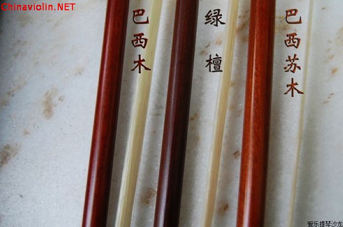

1、草木,巴西木,铁线子(音)这些称谓是同一种木料,和巴西苏木没关系。
2、亿贝(音),绿檀也是同一种木料。
3、云南苏木,和巴西苏木,不是同一种材料。不要听到苏木就以为是好材料。
还有网络上流传着用木料泡水来鉴定木料的方法,其实这是没用的。如果将木料刮下一小块来泡水,并非只有正宗苏木才能泡出颜色。绿檀,云南苏木,巴西苏木,泡在水里也均能染色。所以根本无从辨别。
另外,完全通过看木丝来鉴别材料,也不一定准确,因为,一流的巴西苏木和普通草木,绿檀,可能均有长而通直的木丝纹。乍一看也有些难分辨。在选购时也需尤为注意。

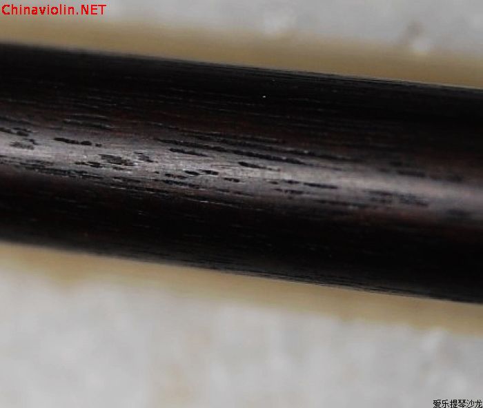

我个人认为比较难分辨的是:上了仿古(较深)色油漆的绿檀,以及云南苏木,这两种情况是最容易和巴西苏木混淆。
如图:
在演奏性能上,如果在这两种木材中选出上好的材料,也的确是可以和正宗的巴西苏木相媲美了。只是,谁让巴西苏木的琴弓更加保值些呢!
总之,如果要求不苛刻的话。1-2千元买一只正宗的巴西苏木弓,也是足够了。

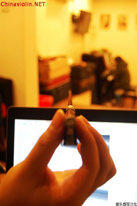

2,  在演奏松紧度下,左手握弓头,右手做演奏持弓状,食指轻轻下压。感受弓杆受力变形,
如图:
如果是某个点变形幅度大,此弓应该是一只比较灵动的弓子。如果是弓杆整体大面积弯曲,此弓可能更沉稳,好操控。(由于弓杆装配,比例等多方面影响,此项只做初步参考)

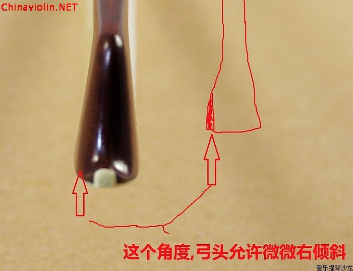

首先,如图:

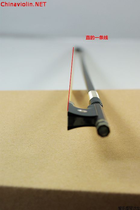

看看弓子直不直。如果有稍稍一些向左的倾斜,是可以允许的。
从这个角度望去,可以再观察弓头的角度。目前来说,常见的弓头角度处理有两种方法。一种是和马尾,弓杆弧度的方向完全垂直。另外一种是,考虑到木材本身细微的内应力,在制作时,轻轻将弓头向右偏一点点的,记住,只是微乎其微的一点点。如图:neo_img_06.jpg
  此处应该是尽量平整,马尾的射线应该基本与尾库底端,弓头片低端持平。这样,能保证弓毛最大面积的接触点,同时保证弓杆,马尾有足够的精力去粘住琴弦,而不是在演奏期间弓头和尾库相互抵消演奏者传导到弓杆上的力。

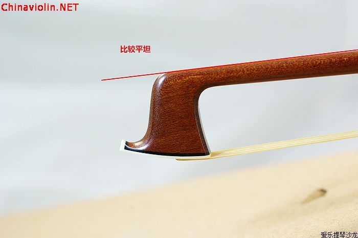

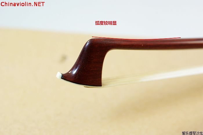

接下来,观察弓头和弓杆上端的角度。如图:
  如果象这把弓一样比较平坦。说明制作师在设计弓杆的时候,将琴弓的最大受力点尽量的向后引导。一般来说,这种弓杆适合演奏巴赫等比较对弓杆发声的肥美度和稳定性有一定要求的作品。
反之,如图:neo_img_09 gai.jpg
如果这只弓子设计弧度比较靠前,相同条件下,这样的弓子更适合演绎华丽的弓法,发声系统来说,也更倾向于轻松,华丽,灵动的感觉。

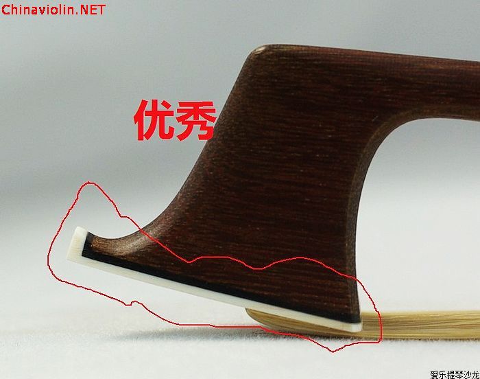

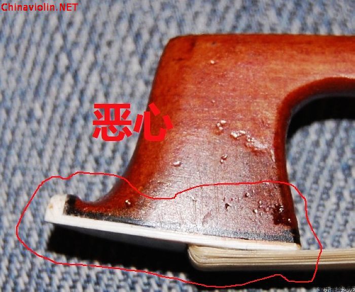

<p>接下来,就是细看了,先说弓头。</p>

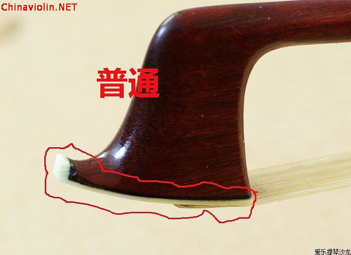

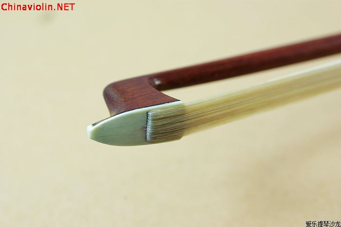

<p>1。<font color="#ff0000"><strong>弓头片的安装</strong></font>,如图:</p>
<p> neo_img_01 (1).jpg <br/> neo_img_01 (2).jpg <br/> neo_img_01 (3).jpg &nbsp; </p>
<p>黑片,白片,及弓头木材的连接处,应该干净,顺滑。特别是白片。不应该发黄发涩,或者有刻意雕琢修刮的痕迹。如果出现弓头油漆线条的模糊,甚至凹凸不平的痕迹。这绝对是一个减分的项目。这里可以体现一个制作师的用心程度。如果这时候,制弓师傅拿起小刀小锉想帮你处理一下:对不起,这样的临时处理是达不到一只优秀琴弓的标准的,制弓师很清楚。</p>

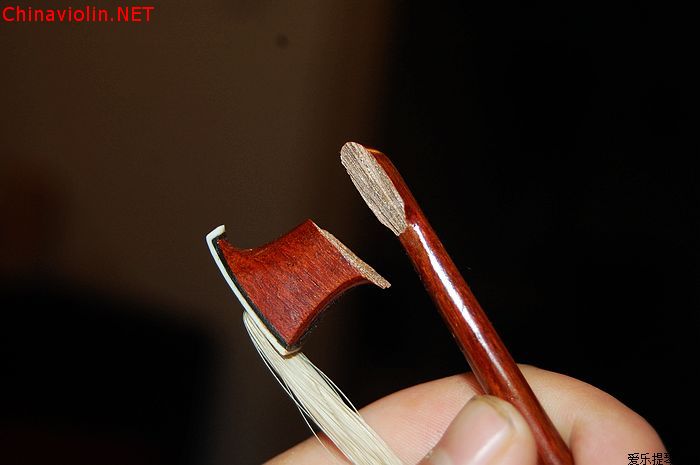

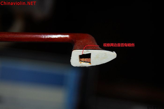

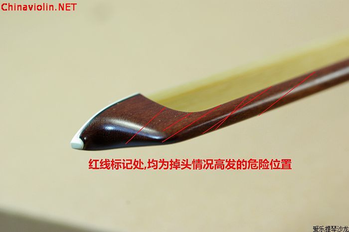

<p><strong>Β</strong><font color="#0000ff">掉头</font><font color="#008000">1</font>,弓杆和弓头连接处:如图<br/></p> neo_img_03 (2).jpg <br/> neo_img_03 (1).jpg &nbsp;
<p>此处受力非常大。所以可能会出现掉头现象。</p>
<p><font color="#0000ff">掉头</font><font color="#008000">2</font>,弓头中间,请别特别留意此处是否有暗的伤。</p><br/>
<p>&nbsp;</p>
<p>&nbsp;</p>
<p><font color="#0000ff">当然,你要和制弓师商量的是,如果在(多少时间内)非人为损坏的情况下掉头,是否可以更换一只新的弓子。一般制作师都愿意的。你也不用担心将来无法判断是否人为损坏,如果是琴弓本身就有暗伤,在掉头以后一定会有油漆渗透进去。现在也有将切片镶入弓头来防止掉头的做法。只是,这个档次的弓子,实在不值得这样处理。</font></p>

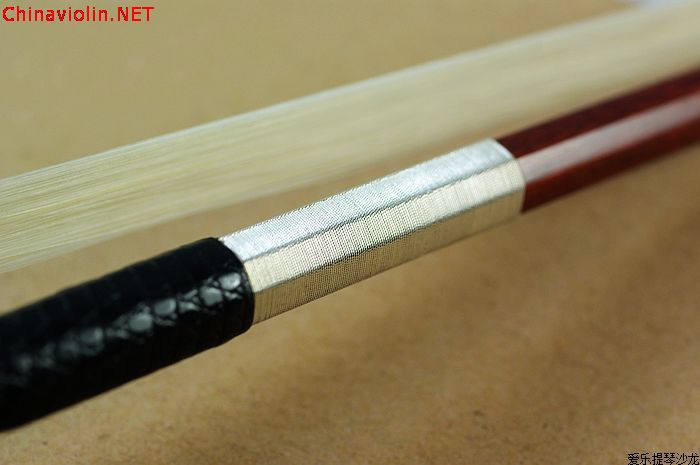

<p>下来是<font color="#ff0000"><strong>缠丝,和缠皮</strong></font>(如图)<br/></p> neo_img_04.jpg &nbsp;
<p>缠丝有白铜,银丝,金丝,镀金镀银,鲸鱼须等等。其中以软质金银线,鲸鱼须(没接触过)为佳。缠皮有人造皮 蛇皮 花蛇皮 蜥蜴皮等等其中,蜥蜴皮又是上好的。不过,不要被这些东西改变你之前认定的目标琴弓,但是,更不要对这些东西嗤之以鼻。</p>
<p>首先,在一个用心制作了这把弓子的制作师来讲,配以上好的缠丝,缠皮,是这把弓子身份的象征。其次,你也要认清,这到底是在通过金银配件来抬高价格,还是弓子真值得“好马配好鞍”。因为,在一把好弓面前,在一个用心血设计一只弓子的制弓师面前,一些小的金银器,基本上算不上什么大成本。真正的成本是一杆上好的,用掉一根少一根的苏木胚料和制作师心血。</p><br/>
<p>&nbsp;</p>
<p>说说重点的吧。</p><br/>
<p>&nbsp;</p>
<p>&nbsp;</p>
<p><font color="#0000ff">缠丝有两种情况</font>:</p>
<p>一种是油漆好之后,在装配琴弓的时候,就把它缠上去。缺点是,时间长了以后,因为木料的收缩,缠丝会松动。</p>
<p>还有一种是,油漆好的琴弓通过抽湿去潮,甚至于再次风干之后。再缠丝。只是,这样的方法成本比较高。能这样做的,算得上是真正把制弓当作艺术来做了。</p><br/><br/>
<p><font color="#0000ff">缠皮</font></p>
<p>有些演奏者常常疑问:为什么我的缠皮总是容易脱落。</p>
<p>这大概与胶水的关系最大。国产的胶水,容易粘合,但是,时间一长,就发硬,发脆。也有进口的高级胶水,成本稍高,但是,就算使用时间很长,依然是软的,有弹性的,而且粘合能力也不错。制作师的缠皮手艺也有高低.</p><br/><br/><br/><br/><br/>

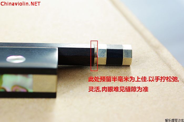

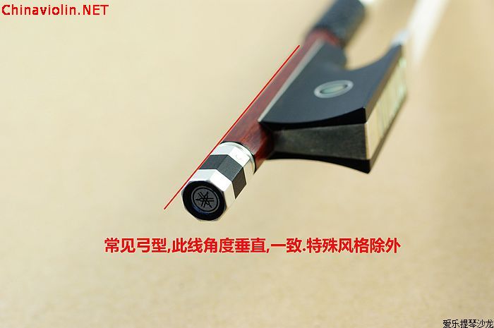

<p><font color="#ff0000"><strong>观察螺丝的好坏,有两点比较重要</strong></font></p><br/><font color="#0000ff">一,螺丝延伸角度与弓杆尾端应该角度一致</font>。如图:<br/> neo_img_05.jpg &nbsp;
<p>(特殊弓型不做赘述)</p>

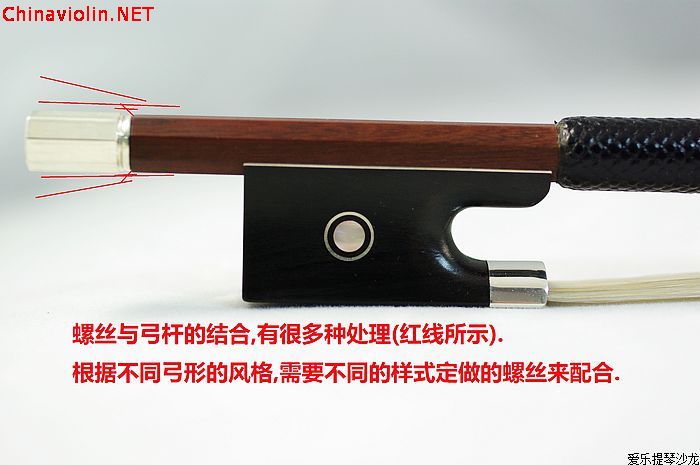

<p>&nbsp;&nbsp;&nbsp;&nbsp;&nbsp;&nbsp;&nbsp;&nbsp;&nbsp;&nbsp; </p>二,也是最重要的,就是<font color="#0000ff">螺丝和弓杆尾端的结合点</font>。弓杆和螺丝之间,应该有0。5毫米左右的间距。如图:<br/> neo_img_06.jpg &nbsp;
<p>这样又不影响美观。看起来基本严丝合缝,又可以做到调节起来轻松舒服。这样的处理,对于任何一个琴弓厂家,或者制作师来说,都不是很难的。但是,也很能体现制作师是否用心的在做一只弓子。</p>观察螺丝和弓杆的结合处,你会发现,其实很多风格都是不一样的,比如平头,喇叭头等。各种流派的风格划分。我认为要从弓子的每一个细节定夺。所以,入门级别的高档苏木弓不用太在意。但是,在弓杆螺丝结合点的处理上。不可以张冠李戴。 如图:<br/> neo_img_07.jpg &nbsp;

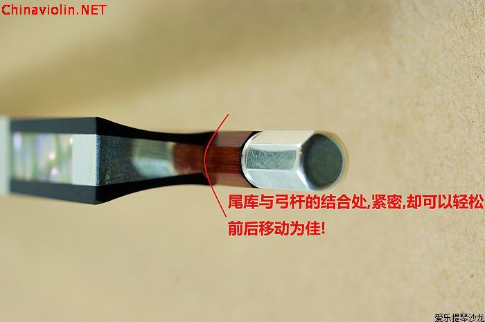

<p>尾库的安装,有两种情况比较多。</p><br/>一,我们常见的<font color="#0000ff">不开槽式</font>。要求从弓杆后方望去,贴合紧密(如图)<br/> neo_img_08.jpg &nbsp;
<p>但调节一定要顺滑。如果调节起来很涩手,让制作师帮你弄好为止。主要方法一般都是在结合点涂抹肥皂,或者调换螺丝眼比较多。</p>
<p>二,<font color="#0000ff">开槽式的安装</font>,这种一般在“马铃”(音)款的琴弓上比较常见。也有制作师为了美观,在其他样式的琴弓上使用这种安装方法。(就是在结合点,前后滑动点设计滑槽)这样,又美观,又顺滑。要求一样。弓杆,马尾贴合点一定要紧密却轻松的结合在一起。</p><br/><br/>

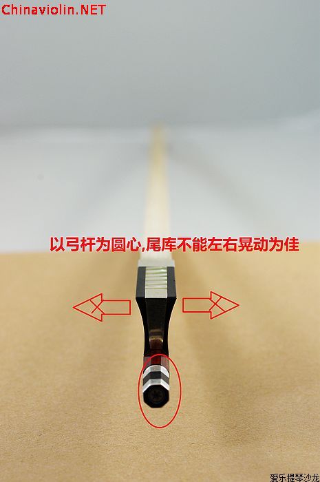

<p>我们在看到马尾库的时候,常常会遇到一些问题。也是一些检查琴弓品质的小窍门。</p><font color="#008000"><strong>1,在松开弓毛的时候,右手拿弓杆,左手拿马尾,左右晃动</strong></font>(如图)<br/> neo_img_09.jpg &nbsp;
<p>如果有晃动,一定要让制作师处理好,这些都是低级错误。因为目前的琴弓,很多都是机器开槽,毕竟没有手工那么精确,所以,有时候机器会开槽开的过大。解决方案,就是换大一号的螺丝,比如,中提琴,或者大提琴尾库的螺丝。</p>

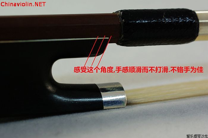

<p>在这里提醒大家,不要从开槽的部位刮木屑来泡水研究是不是巴西苏木。这样做是没有意义的。会导致弓子出现扭屁股的现象.</p><font color="#008000"><strong>2,注意尾库和缠皮结合处的角度</strong></font>,如图: <br/> neo_img_10.jpg &nbsp;
<p>这个角度,应该以自己的手感为主,在亲自挑选琴弓的时候,可以让制作师调好为止。</p><br/><br/><br/>
