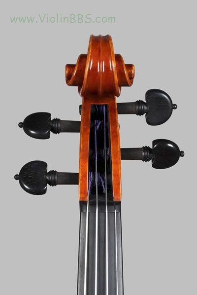

   假如你选定了一个人或者厂的琴,要挑的时候第一个要看的是什么地方?答案有2,油漆,琴头.这两个地方很容易看出制作者的基本水平.好的琴头是什么样?我选一些我意大利老师的琴头来给大家解释一下
正面:
2006-7/200677142837402.jpg
好的琴头,正面看过去旋首的3个层面要接近完美的对称,平的线条基本全部平行,大小统一,左右线条匀称.

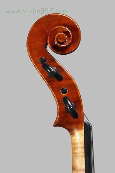

侧面:
2006-7/20067714338409.jpg 圆展开线自然,明显感觉到递进的感觉.倒边均匀.

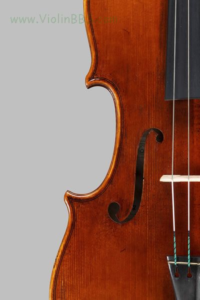

  面板要看的地方最基本2个地方,镶线的尖,和F孔.
2006-7/200677144330184.jpg
好的斯式F孔,上下小翅走向基本平行,2个圆孔基本成略微的水滴状.2个F孔孔身基本与面板中心线平行,略微内倾,所有弧线没有死角,圆润. 2F孔对称.

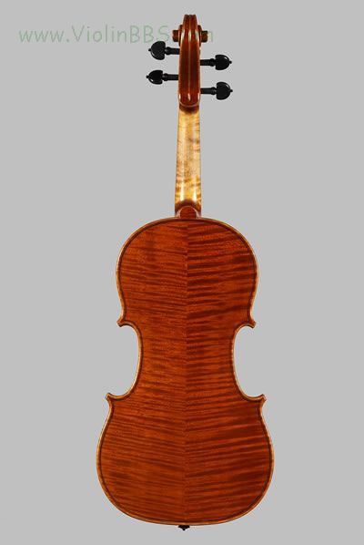

花纹:
2006-7/200677145443783.jpg
花纹的大小对声音有影响,但是并不是很大.花纹的出现实际上是树木生理上的一种病态,纤维扭曲后的波浪状,在被径切后就成了这样.他破坏了纤维的顺直与弹性,所以说,他是不利于声音的.但是琴是艺术品,他需要美丽的外表,所以,2者取中的话,就大概是图片上的效果了.不过这个完全在于个人爱好.
