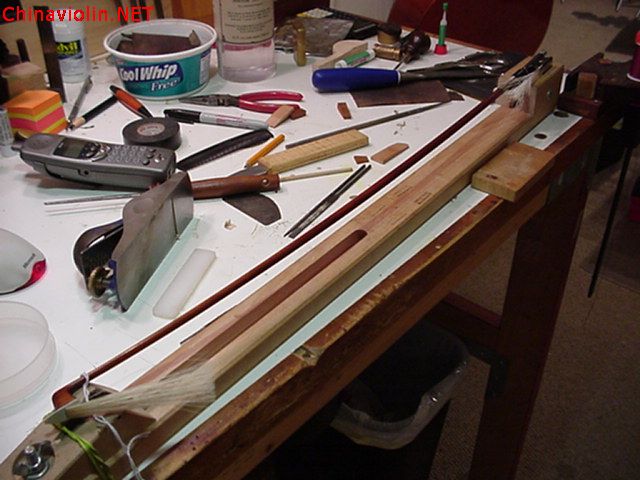

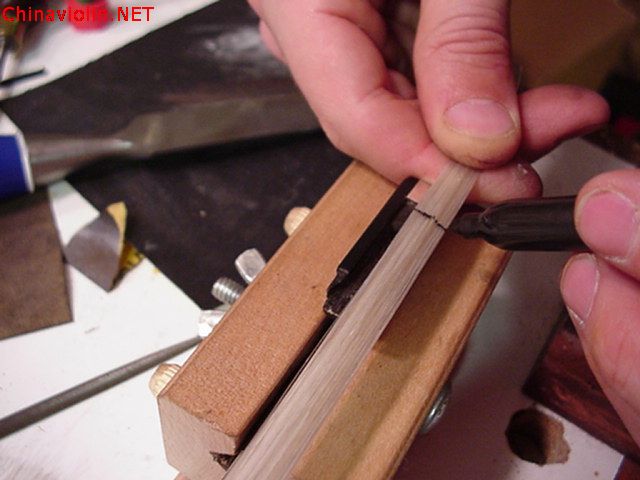

1、换弓毛之前须备有一长短适中,能够正好支承弓头、弓尾的专用支架以支撑弓杆。放大图片可基本看清支架实样。注意:支架安置弓头的部位可移动,并有一大螺母锁定。图中为放在一起的支架与已被剪断弓毛的弓。
特别提醒:(1)之前须准备好大小尺寸适当的小木塞备用,以塞紧马尾。具体尺寸可参照拆下的原物。  (2)还须准备好楔入铜箍或银箍的楔木片。具体尺寸同样可参照拆下的原物。

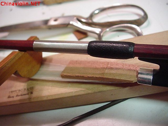

2、此为剪断弓毛的弓尾部分与支架弓尾处的大致模样。

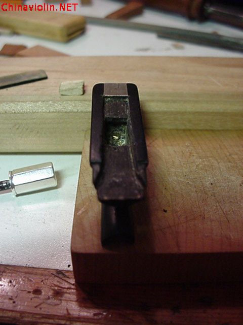

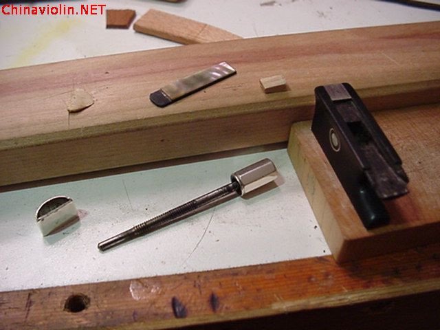

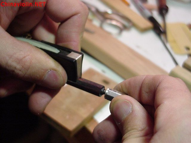

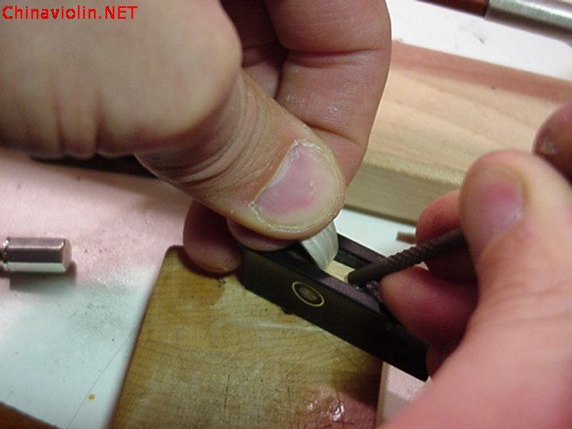

3、卸去弓毛,分解后的尾库(右边)、塞木(上右二)、张紧螺杆(下中)、贝片(上右三)、铜箍或银箍(左)。图片上部是楔入尾库铜或银箍的木楔。
4、从这个方向看被挖空内脏的尾库。

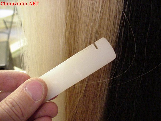

6、请原谅!这个白色带小细槽的片片,我也不知道作什么用的。还须请专家高手来解答的。由此想到,“隔行如隔山”。咱用作测量音柱距离的小片片,若让不与提琴接触的人来看,这感觉,就与我见这小片片同样。

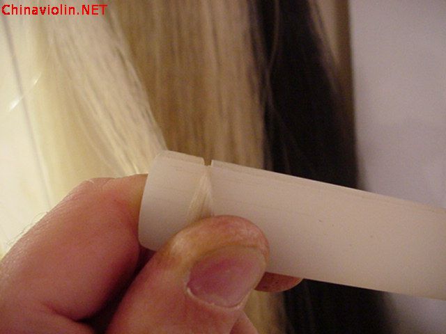

7、同样不知道这在干什么。也许把弓毛卡入小槽内,卡满正好符合所需弓毛数。好象记得每支弓需要马尾毛200根左右。也许现在所用更少。同请专家高手解答。

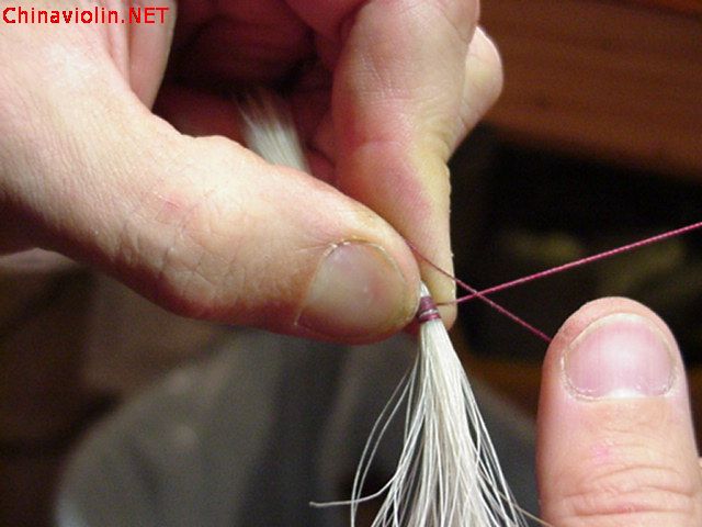

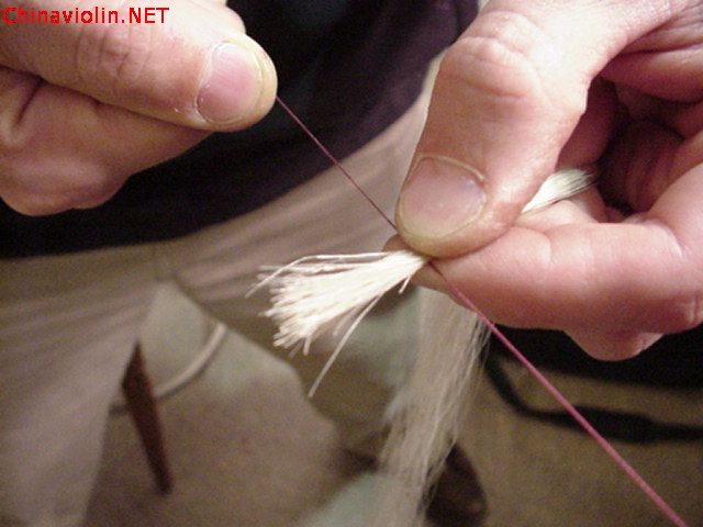

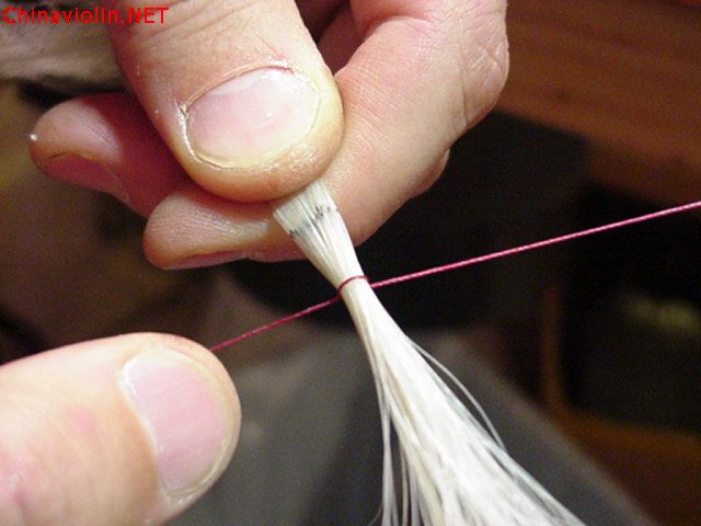

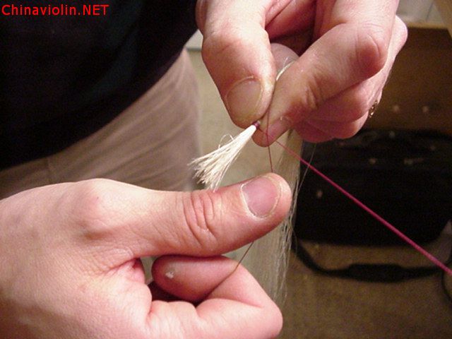

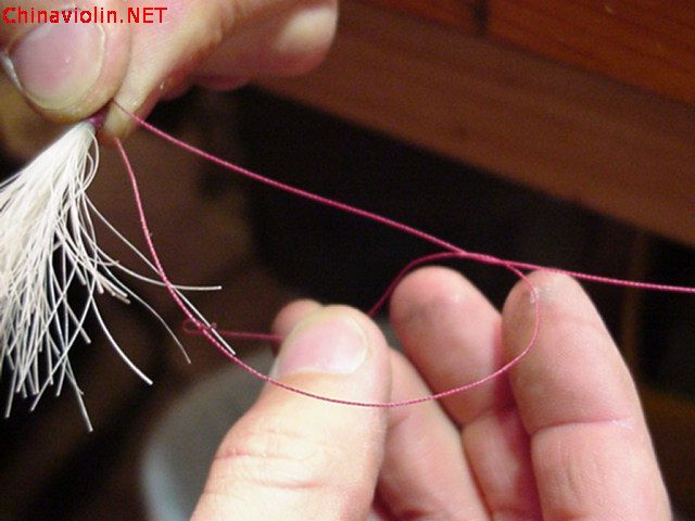

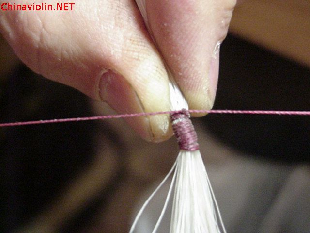

8、这个看得懂!选取足量弓毛后,先把弓毛一端用牢固的线扎紧。

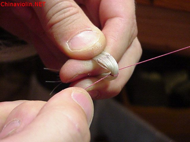

9、扎!用力扎,绕圈扎!
10、绕满一定数量的圈后,打结。
11、这是打好结后的模样。打好结后,最好再弄一点儿502胶水在上面,以确保其牢固不散。

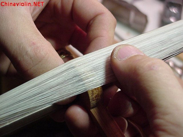

13、仔细地把马尾毛梳理几遍,一定不使其打结、杂乱。

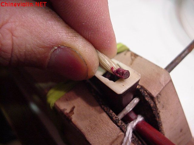

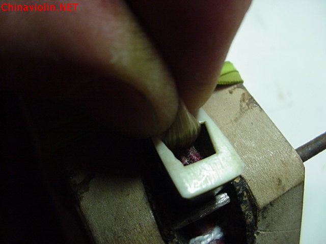

15、然后线头向着弓尾方向,放入弓头上的方孔内。
16、放入后应该成这样子的。

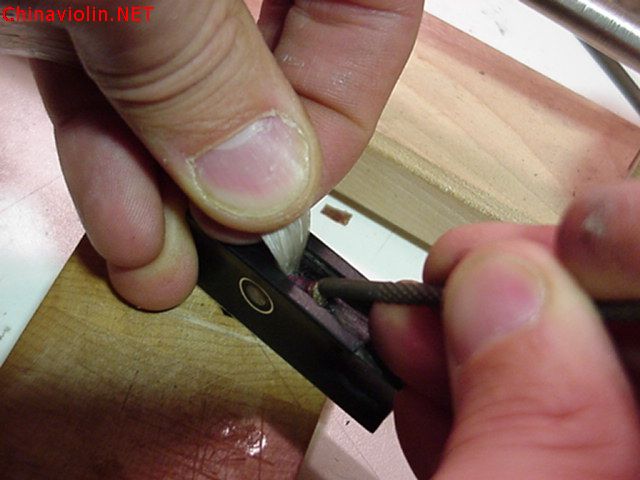

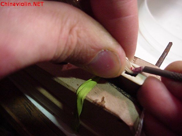

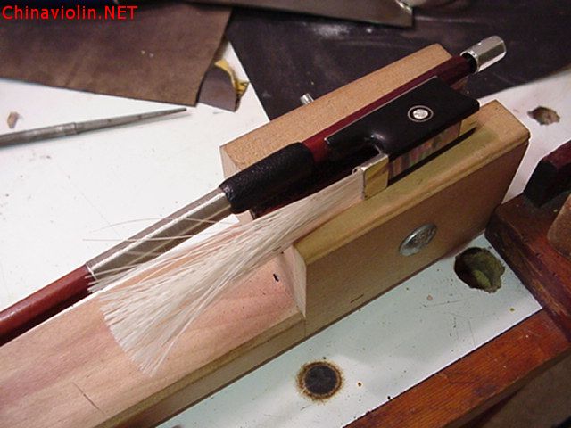

18、在弓头方孔放进马尾毛后,枕入小木塞并塞紧。注意:(1)这个方向与上面照片是相反的。枕入木塞后,现在在图片右边的长长的马尾毛,是要翻过去盖住小木塞的。(2)支架上有一横插着的细铁杆,是不让弓头移动,固定用的。

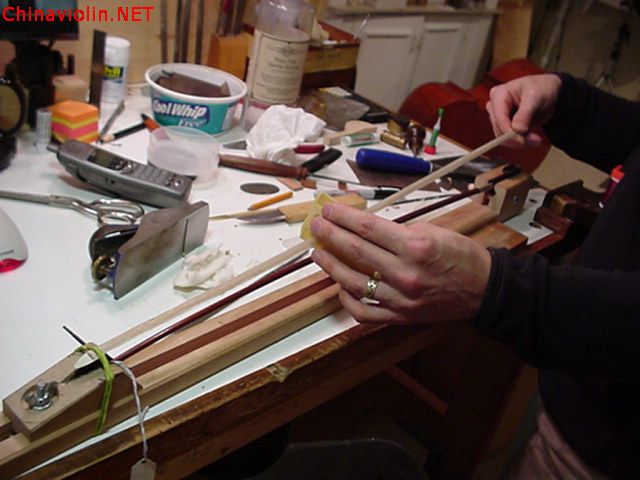

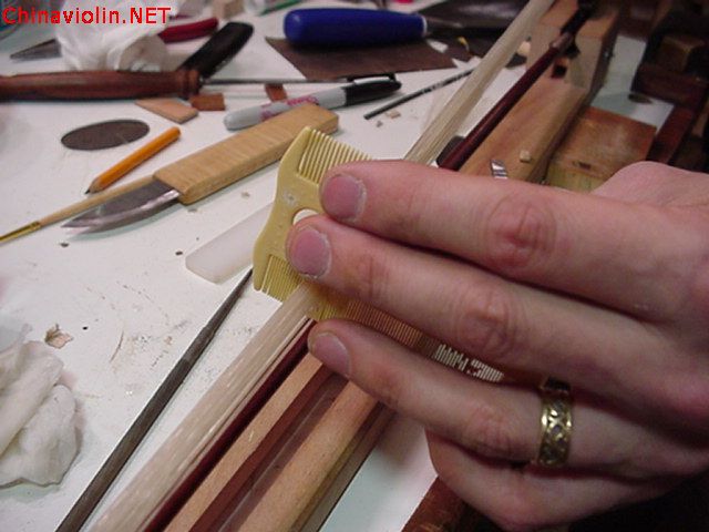

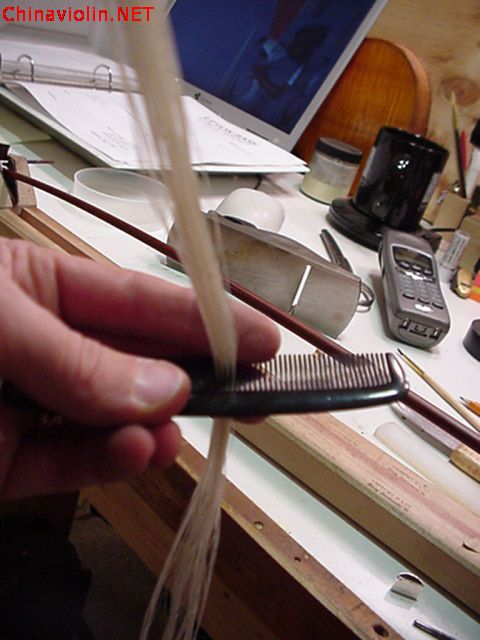

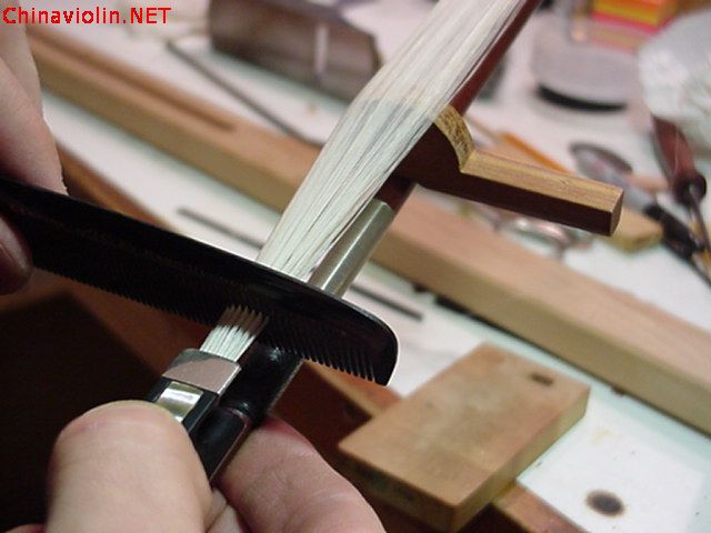

19、弓头一端弄好后,用线绑住弓毛,不使其散乱。然后抓住马尾绷直伸展到弓尾。注意修弓师右手拉着马尾,左手在用像木梳一样极细齿的南方人叫蓖(筚)子的东西,细细梳理弓毛。不使弓毛有任何错乱、结节。
20、就这样来回、反复地多蓖(筚)几次。

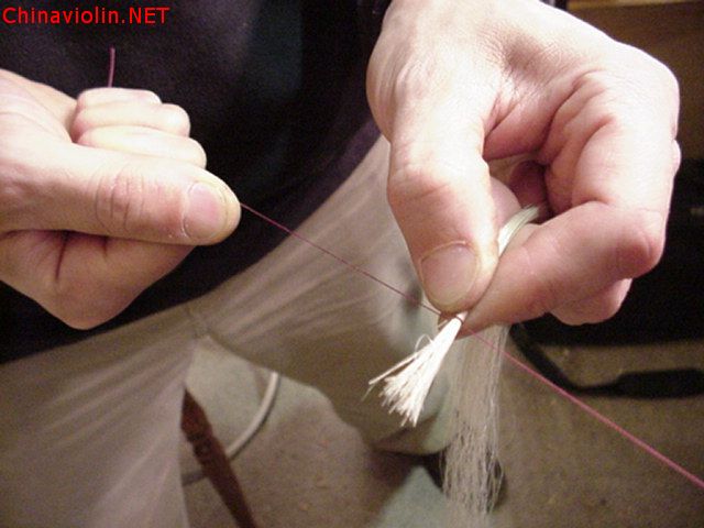

22、从外往里绕线。
23、继续绕。
24、紧紧地绕,跟绑贼一样!

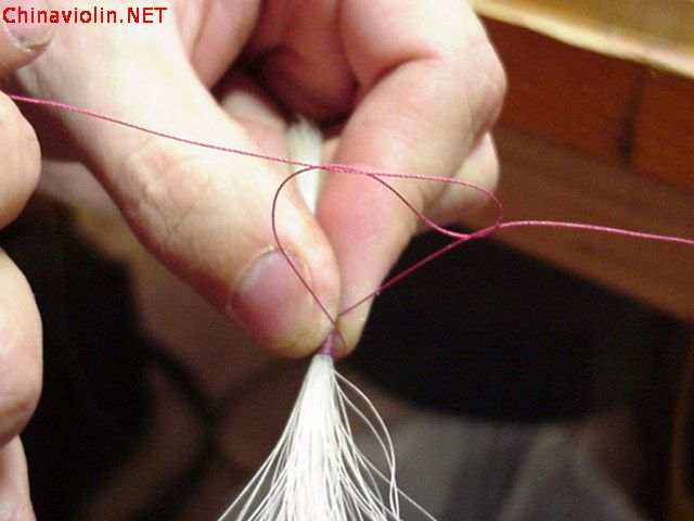

25、绕线到位之后,打这样的结。
26、依样准备好这个结后,抽紧!
27、抽紧后的模样。

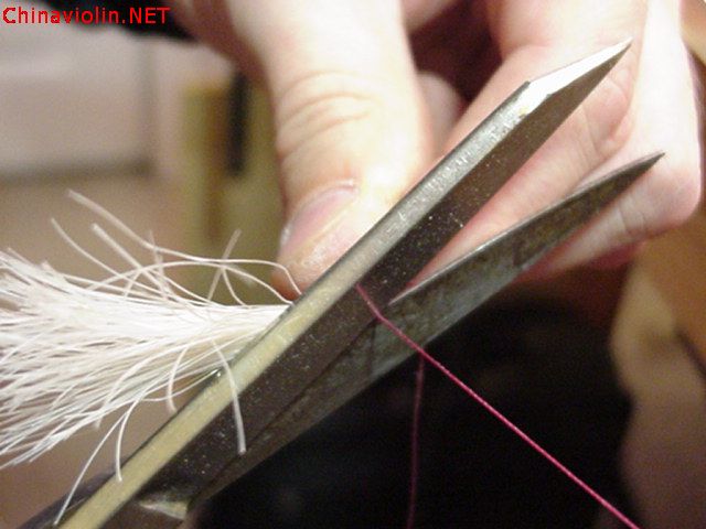

28、剪去结头外多余的线。

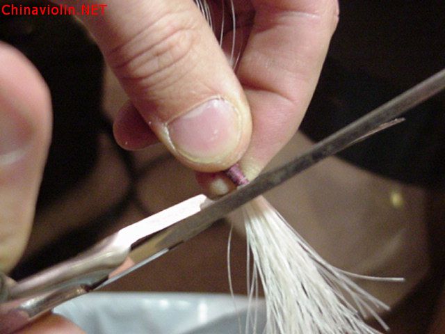

29、再剪去扎线外多余的马尾。

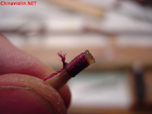

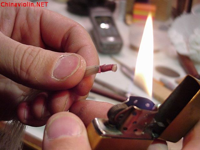

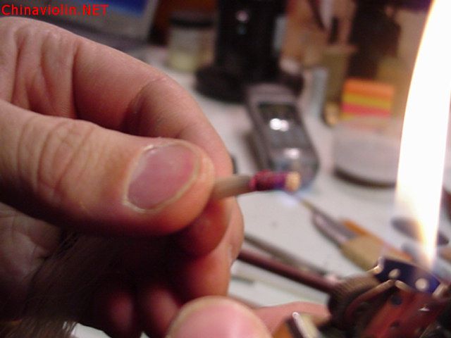

30、这次不知为何是放火上烧一下?目的应该与滴502胶一样,让马尾头部收紧,防止散乱。也许前面也是用火烧的。不过,若是用火烧,一定得注意不能过分。不然有麻烦。依我看,还是502胶比较保险。
31、这位大叔开着打火机不肯关了。或是感觉之前烧得不够,再烧一下。

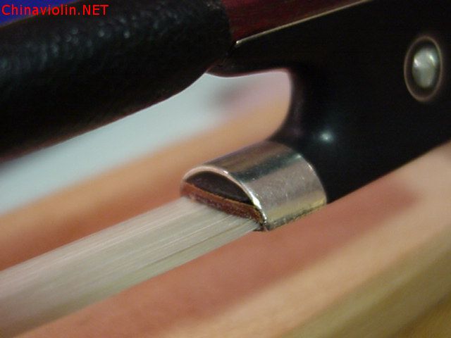

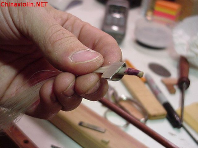

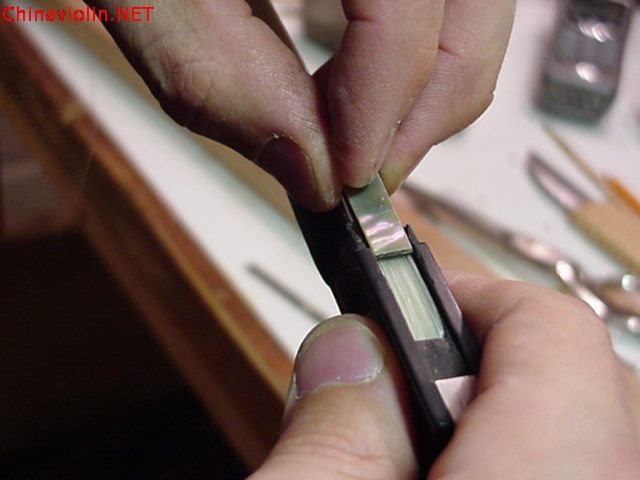

32、套上铜或银箍。这一道工序非常重要!如果这里忘记套进铜(银箍),一旦马尾线头枕进尾库了,再要返工加箍可就不那么容易了。
[此贴子已经被作者于2010-8-19 17:06:54编辑过]
继续
33、与之前把马尾线头部分塞进弓头方形小洞一样,现在把扎好线的、还在外面的另一头装入尾库方形小洞中。必须注意马尾安装方向。马尾线头应该朝向尾库有U形凹缘这边,即装好后是要把长长的马尾翻过来盖住小洞,与马尾线头同一方向的。
34、放入备好的小木塞,枕紧。

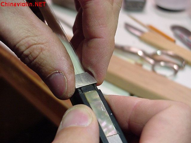

35、枕紧弓毛头后,翻过弓毛,依原样插回贝片。
36、再依原样放回铜或银箍。

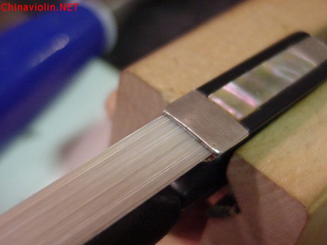

37、以一物顶住弓毛,使其尽量平整,以防弓毛“乱码”。
38、用小木梳把尾库处弓毛梳理齐整。

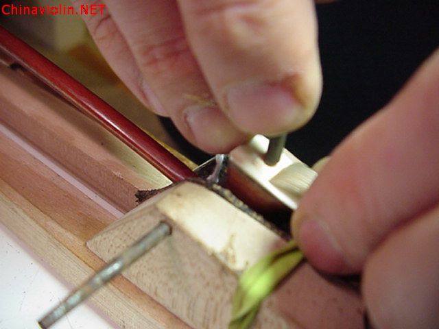

40、旋入弓尾张紧螺杆。

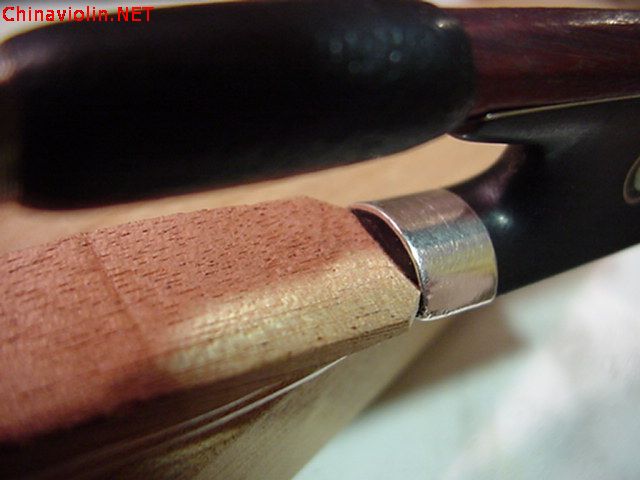

41、楔入铜(银)箍木楔子并适当枕紧。注意:这原是一块头上削有小木楔的木片。现在看到的是已经楔入后留在外边的那块木片。
42、这张照片看得比较清楚。
43、把留在外边的木片掰掉,就是这个样子了。
44、反过来看,安装得平滑齐整,专业高手老师的手艺。完工了!

呵呵!多谢尊敬的“bowshop”李老师解疑答惑!您的解说,不但让我进一步学到了修弓知识,也让我很为自己前面基本没有瞎说(指那个计量弓毛数量的小片片)而感到非常高兴!呵呵!
敬请“bowshop”老师原谅,我这人喜欢究根问底。请问,如果用那小片片的缺口计量弓毛,是否以塞满槽口为准?或是大致到槽口?
不急!待有方便时,再予解说。多谢!

经研究马尾束头端粘接的胶水一般使用贴琴的动物胶已足够,且装配不顺利时可反复拆卸操作,
烧马尾端的作用是使头端马尾轻微膨胀,在胶水未全干前装配单根马尾不至于松脱开溜,
槽规量取马尾亦应根据马尾粗细凭经验确定深浅,好处是不用一根根数。
