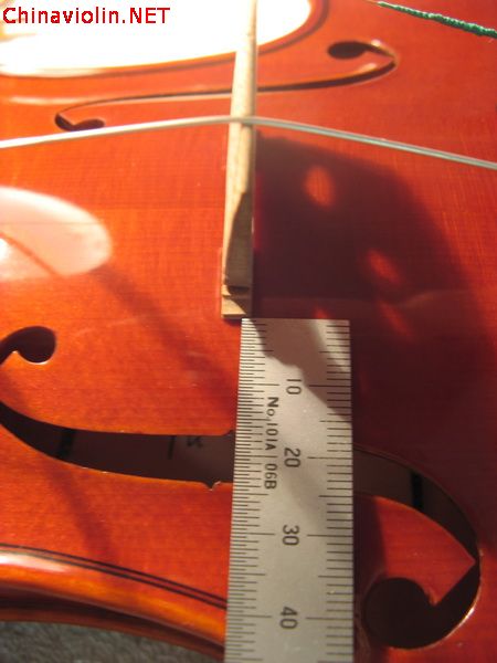

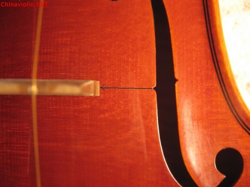

  琴马的第一个对应位置是:  琴马的中心,应该对应F孔的三角切口。如果位置不对的话,会导致你的琴的把位变大或者变小。 因为你改变了琴的有效弦长

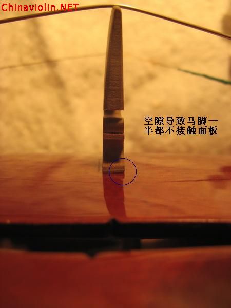

  对好这个位置之后就可以开始慢慢调弦了,调弦的过程中有可能会出现下面这个情况,就是 琴马受到琴弦拉力影响,向前倾斜 ,导致琴马马脚不再严合。 长此以往的话,马脚会被压变形, 马身会在琴弦力的作用下弯曲。  所以几乎是每次调弦完了以后都要对这个地方观察一下,确保琴马背面垂直于面板。
  所以每当你调整了一轮琴弦后,马上要确定的就是马脚是否严合,以及是否垂直于面板。

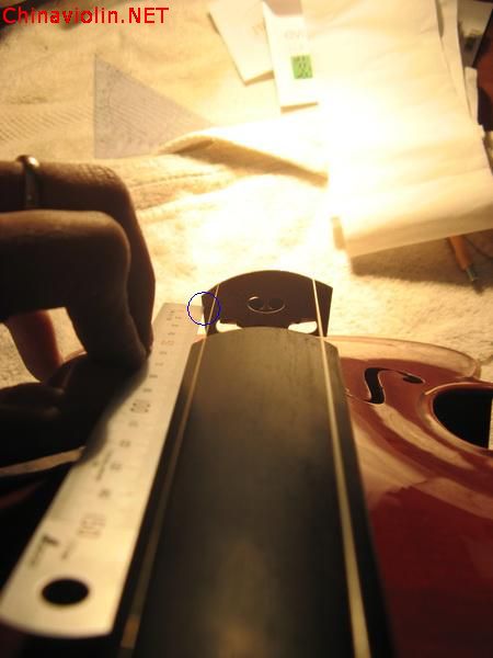

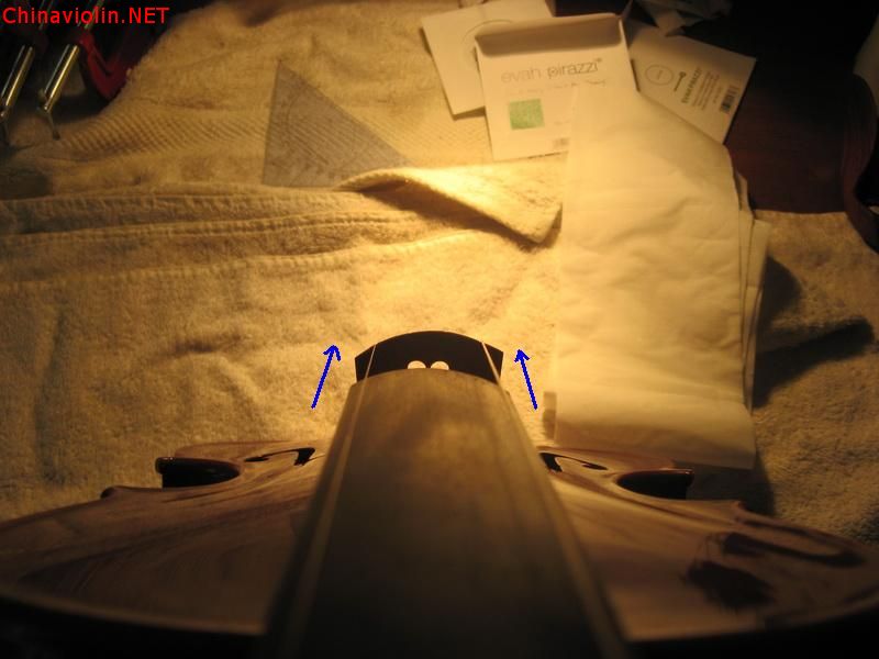

第一方法:
  把琴垂直夹在两腿之间,顺着指板的边缘,看向琴马。 正确的位置是,指板边缘看, 露出的琴马左右相等。  或者用一把尺子,顺着指板的侧面,延伸到琴马以后,看看两边的量是不是相等。

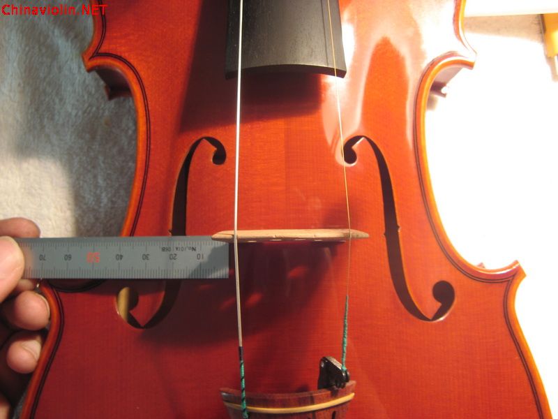

  第二方法:
  用尺子测量琴马到F孔切口的距离。 如果左右相等的话,那么马子的位置基本是正确的。 之所以说基本,以因为,  这是基于 F孔制作准确  琴头安装不加倾角的情况下,是这样的。
  如果琴F孔制作准确, 琴头安装准确, 指板粘接准确的话,  那么结果就是  不管是从琴头量,还是从F孔量,在正确位置的时候,两边都是相等的。
