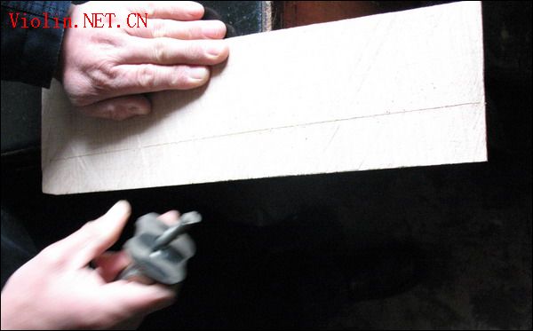

1,机器把原木材用径切的方式开好类似的料,厚的一侧约40mm左右,长度面板40CM,背板可以多点。------用刨 2008-12/20081212234458355.jpg

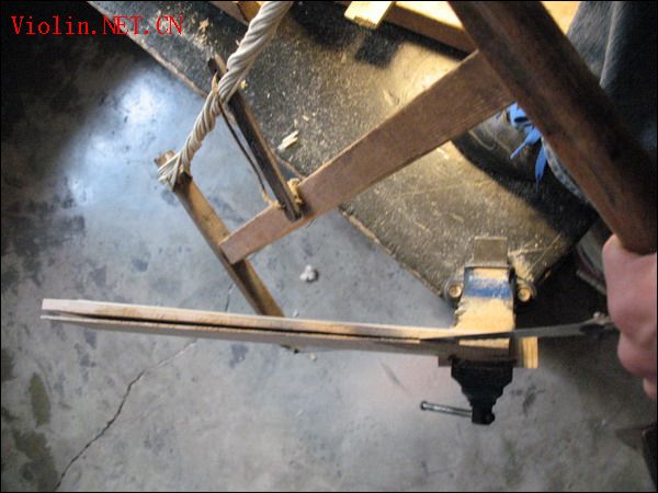

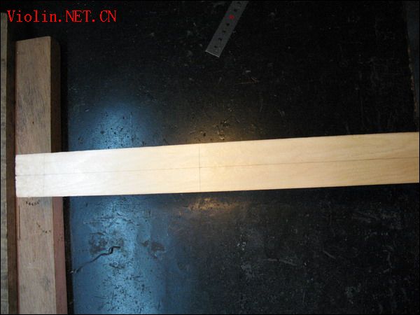

2,按照画好的线,用木工锯将板分开两半。(现在买来的料,这个步骤都是完成好了的,有些的开到底,有些是留一点点搭住,待制作时开)----用锯 2008-12/2008121223455879.jpg

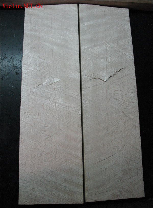

3,完成图,因为是两头进行,有点偏了,继续努力。 2008-12/20081212234520593.jpg

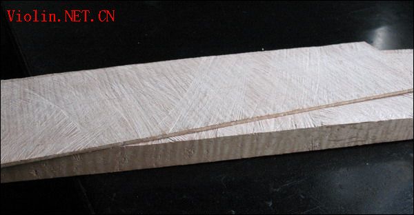

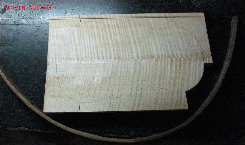

4,该图是我用另一块较厚的背板槭料开出一块厚(约24),一块薄点(约20),然后从厚的那块中取出侧板料。这个难度大很多了,太薄了,锯歪点就费了-------用锯 2008-12/20081212234533357.jpg
5,侧板完成,还比较满意的。 2008-12/20081212234543887.jpg

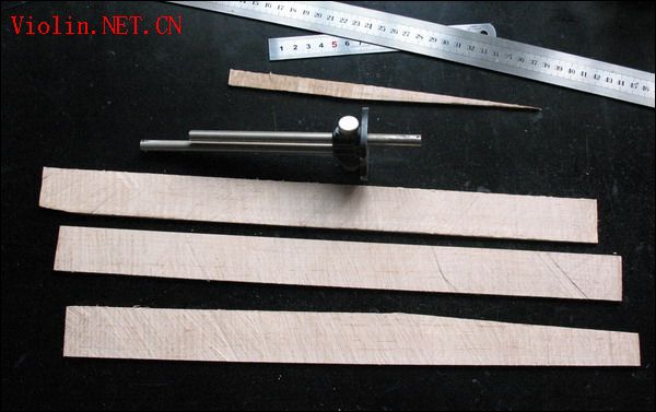

6.侧板取料,用划线器,宽度调为43 2008-12/20081212234548385.jpg
7,侧板完成取料
5,侧板完成,还比较满意的。
6.侧板取料,用划线器,宽度调为43
7,侧板完成取料

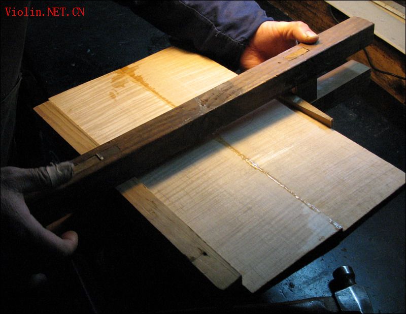

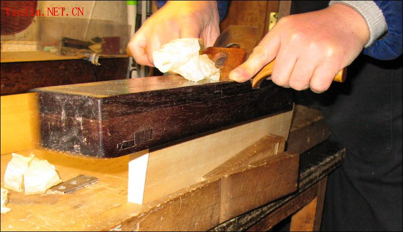

1.拼版前的准备工作,将胶合面用长刨剃平整,光滑。(该刨为老红木手工打造,相当好使)2008-12/2008122821338452.jpg

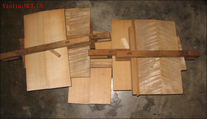

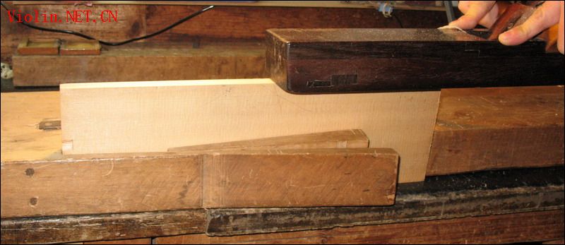

2.背板与面板一样的道理,把胶合面刨好后,事先用夹子固定住,待上胶时能比较顺利,迅速的匹配完成。

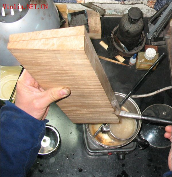

3.用上等的鱼胶,刷到胶合面上。
2008-12/2008122821100563.jpg
4.用刚才的夹子,将两面板夹劳,就可以了。
2008-12/20081228211153367.jpg

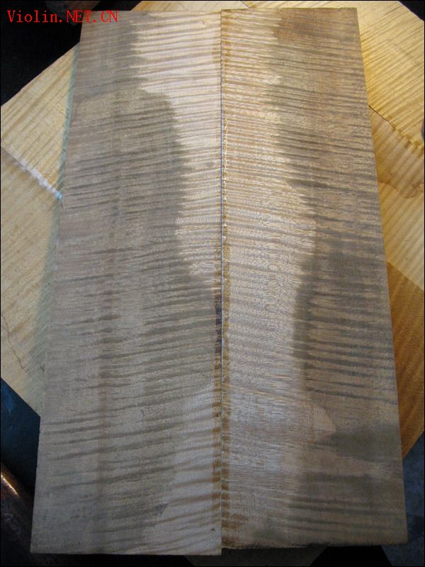

5.胶好的背板。
2008-12/20081228211356117.jpg

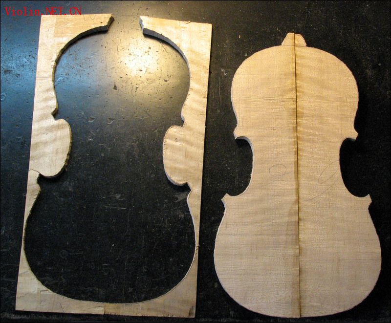

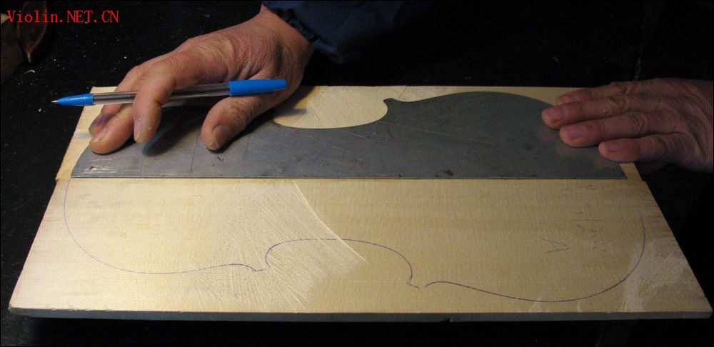

6.在稍作整理的半的内侧用模板画线。
2008-12/20081228211527932.jpg ---------------------------

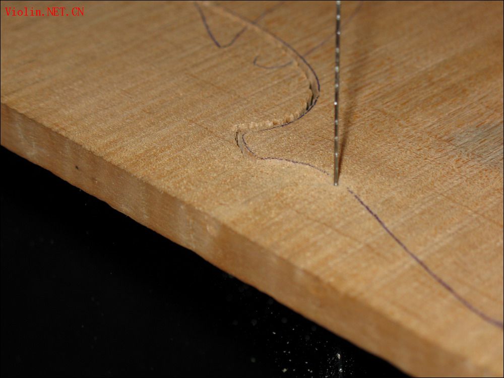

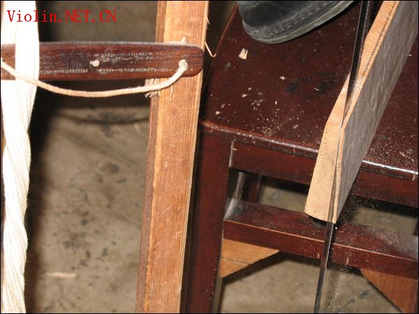

7.用钢丝锯(雕花锯)沿着画好的先将外围锯掉(现在再小的工作室都用带锯了,我么~~~)2008-12/20081228211856129.jpg
2008-12/20081228211815981.jpg
8.拉花完成了 2008-12/20081228211925111.jpg

<P>在台钳上锯简单一些【个人感觉】</P>
引用 zhangmp 2008-12-13 21:04
引用 52提琴 2008-12-13 22:00
<B>以下是引用<I>小于</I>在2008-12-13 20:51:00的发言:</B>
2008-12/20081213215732338.jpg
恩,您的说法很不错的,我也是根据需要调整方法。谢谢

<P>1.拼版前的准备工作,将胶合面用长刨剃平整,光滑。(该刨为老红木手工打造,相当好使) 2008-12/2008122821338452.jpg </P>
<P> 2008-12/2008122821615617.jpg </P>

<P>2.背板与面板一样的道理,把胶合面刨好后,事先用夹子固定住,待上胶时能比较顺利,迅速的匹配完成。</P>
<P> 2008-12/2008122821729148.jpg </P>

<P>3.用上等的鱼胶,刷到胶合面上。</P>
<P> 2008-12/2008122821100563.jpg </P>

<P>4.用刚才的夹子,将两面板夹劳,就可以了。
</P>
<P> 2008-12/20081228211153367.jpg </P>

<P>5.胶好的背板。</P>
<P> 2008-12/20081228211356117.jpg </P>

<P>6.在稍作整理的半的内侧用模板画线。</P>
<P> 2008-12/20081228211527932.jpg
---------------------------</P>

中国传统的老木匠基本都是用一只脚踩着,我爸也是这么教我的!
