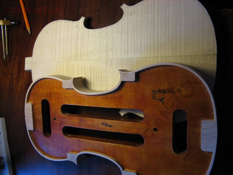

模具么,当然是我的最爱,Stradivari 1715 Cremonese. 做模具的过程没有留下图片...直接从角木和侧板粘接开始吧.

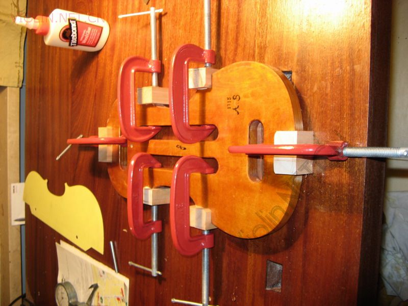

胶木是侧框的基础.在意大利由于斯氏的传统,用柳木的比较多.
2007-1/20071312436137.jpg
模具的制作和选用是很重要的.所有的制作后期工作,尤其是琴型的正确与否,极大程度上取决于模具的制作是否准确.
2007-1/200713125212628.jpg

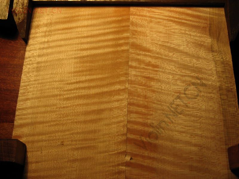

背板的拼缝. 比较困难的工作之一.
2007-1/200713125313668.jpg

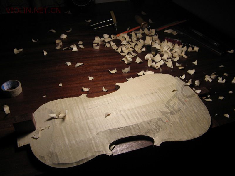

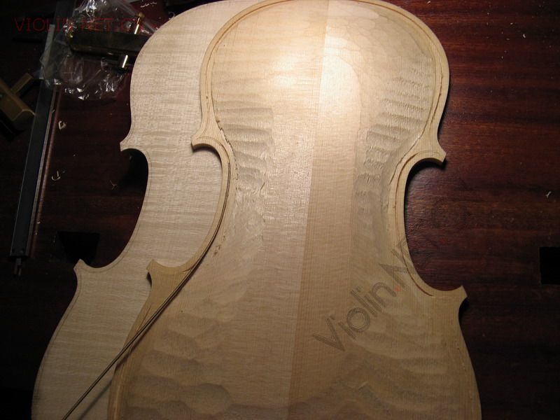

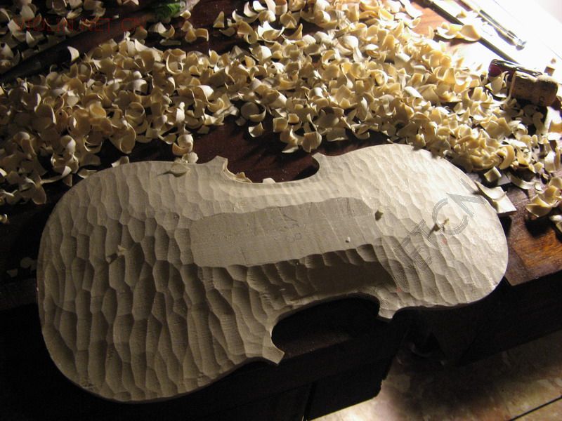

根据侧框的形状,大致面背板的剧切.
2007-1/200713125359713.jpg

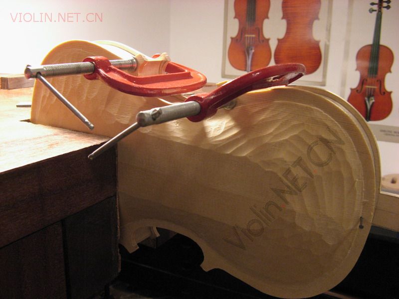

外弧的大概清理,为了大量的减少不必要的木材.并定下弧度的总高. 最高部分是不会在去碰的.
2007-1/2007131255662.jpg
2007-1/200713125558793.jpg

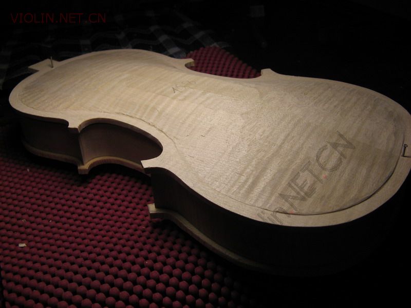

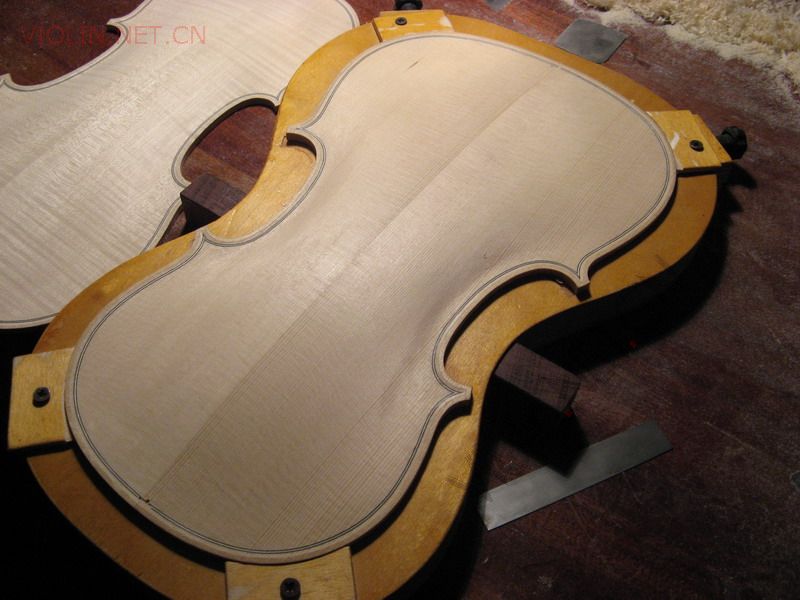

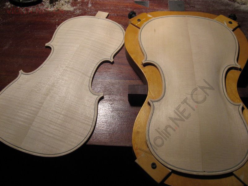

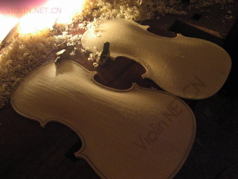

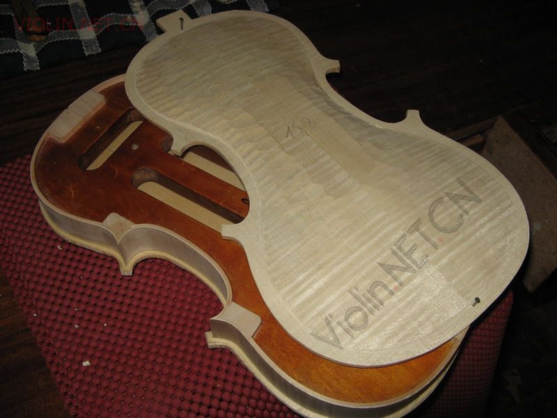

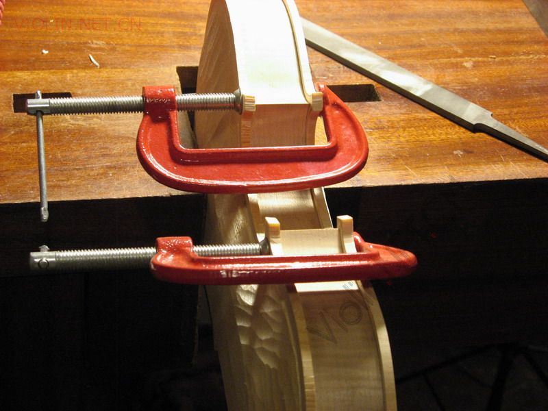

面背板假组合,"随琴". 这次用的是界于1次合琴与2次合琴中间的一种做法. 基本做好琴板的形状.
2007-1/20071312587944.jpg 2007-1/200713125825842.jpg 2007-1/200713125844564.jpg 2007-1/200713125933206.jpg

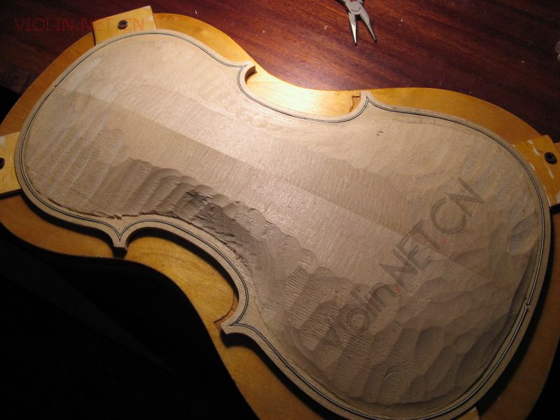

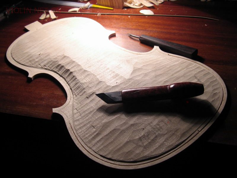

做边圈的一个厚度基本的平面,镶线平台. 画出镶线走向.
2007-1/20071313218401.jpg

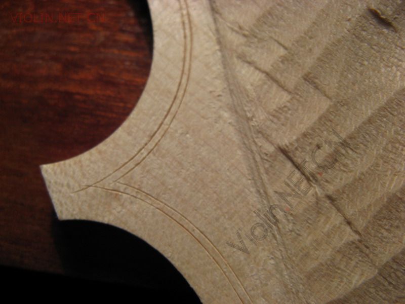

手刀刻出镶线槽. 很难的工作.....
2007-1/20071313257240.jpg

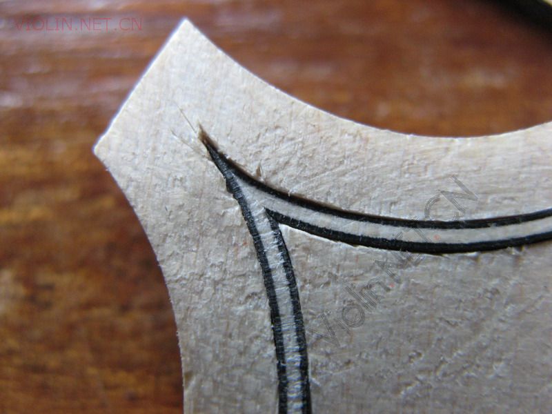

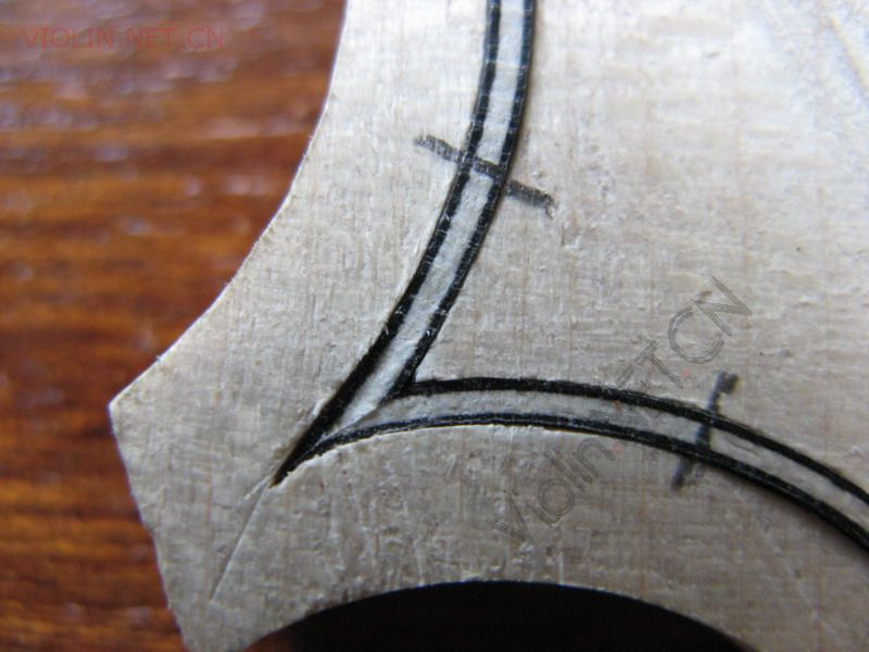

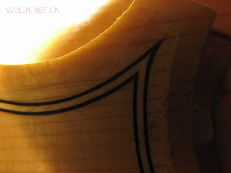

所有尖角的对接.
2007-1/2007131344449.jpg 2007-1/20071313454726.jpg
镶线粘接完成
2007-1/20071313546101.jpg

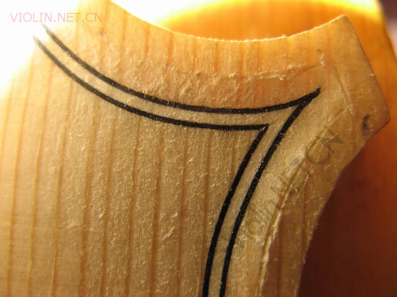

琴角刮光后镶线尖的效果.
2007-1/20071313737595.jpg 2007-1/20071313752834.jpg

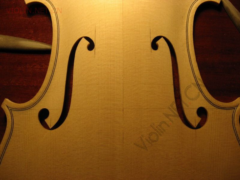

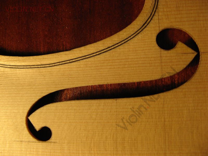

F孔修切.
2007-1/2007131390685.jpg 2007-1/2007131399481.jpg

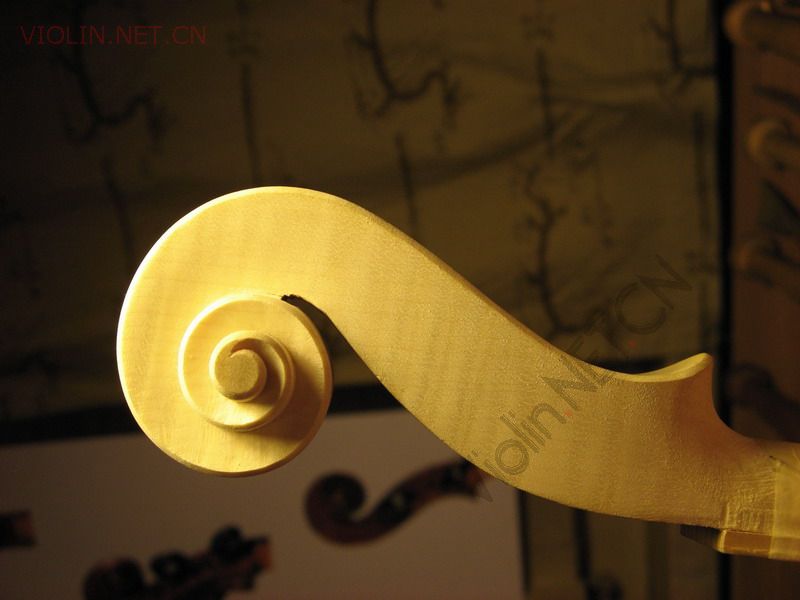

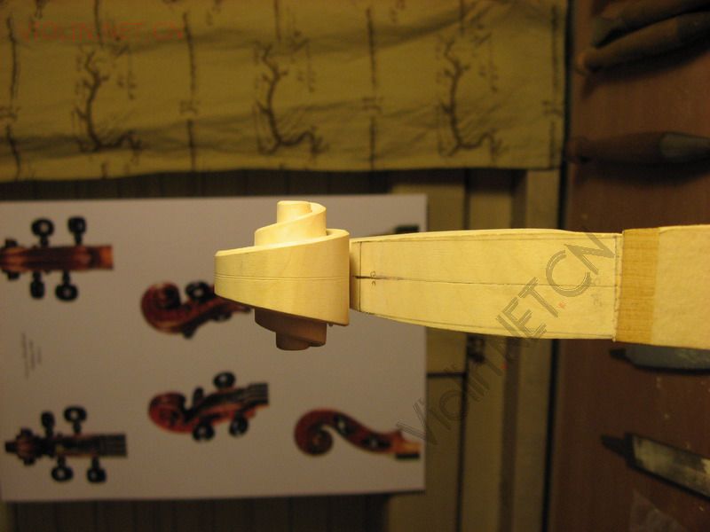

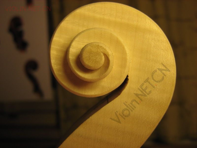

在这之后的工作都在学校的制作室里完成.没能留下照片. 最后加上她的琴头吧.
2007-1/200713131040946.jpg 2007-1/200713131046260.jpg 2007-1/200713131054421.jpg

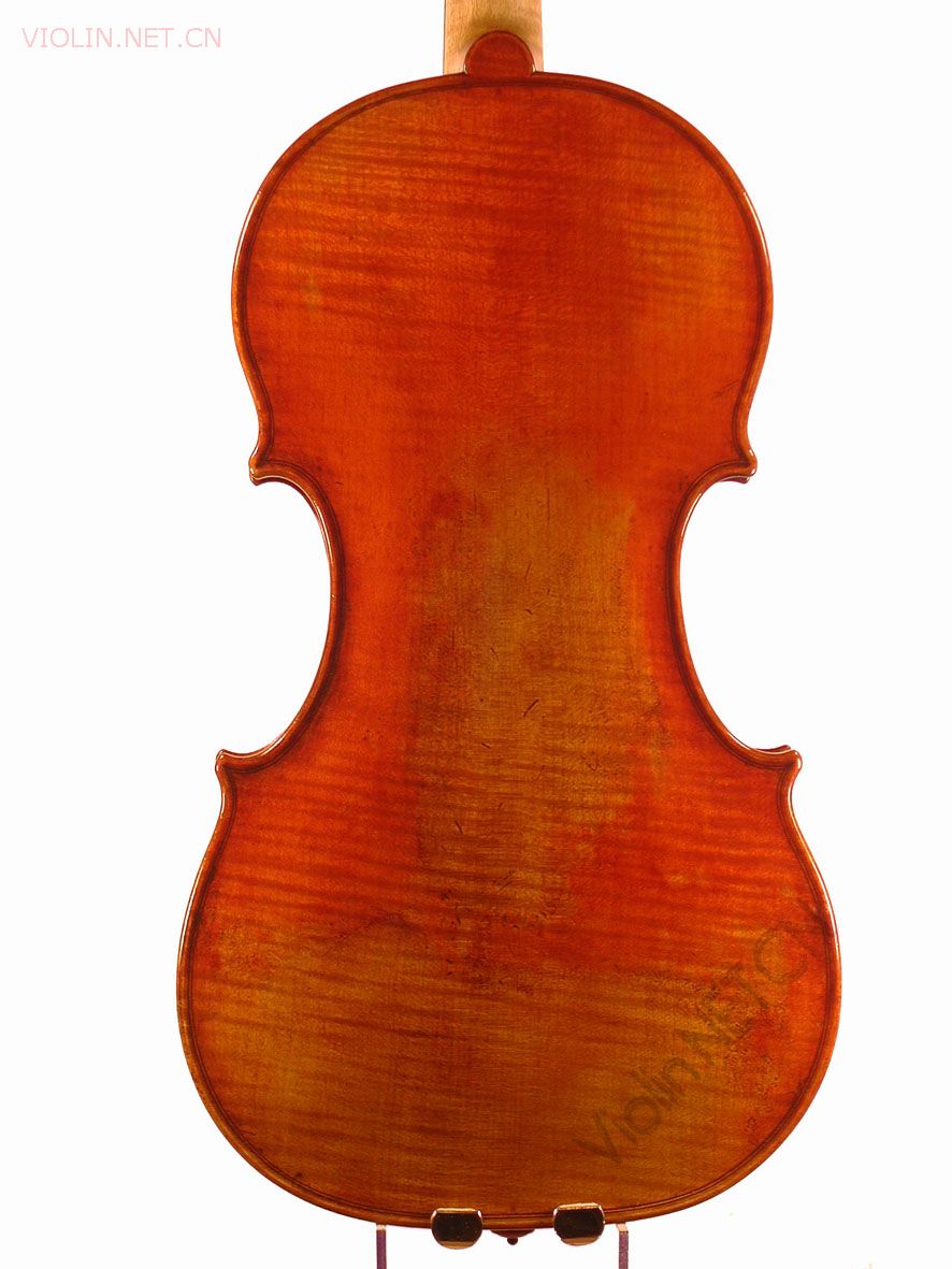

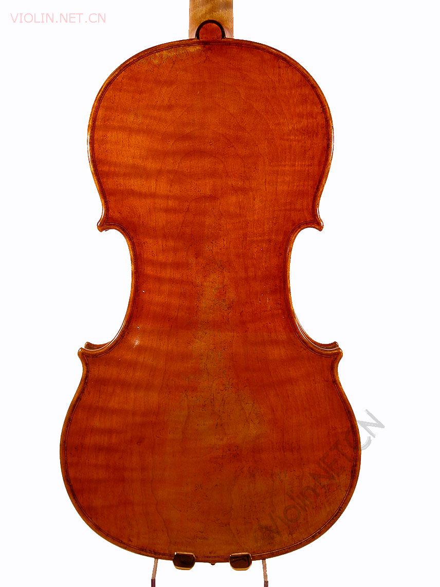

弧度不能说完全一样.有大概的范围,也有个人的爱好.厚度用厚度表制作.
Guarneri:
2007-1/2007140184375.jpg
Stradivari:
2007-1/20071401912813.jpg
注意中腰和琴角,以及上下圆. Guarneri的中腰更长;Strad的琴角是上角向下勾,小角自然延伸,Guarneri相反. 上下圆的曲线Strad更方正,Guarneri则很扭曲.

1, 衬条不是两条一起粘的,背板的部分先粘,背板合琴之后,取出模具【这时候面板那地方没有粘衬条】,内脚木修整完再粘面板衬条。
2,镶线平台只要有耐心不难做好的。
3,至于上边的楞是帮助翻边宽度均匀的,这个宽度是已经计算好的,最后完成时是看不到的。

<P>
<P>      弧度不能说完全一样.有大概的范围,也有个人的爱好.厚度用厚度表制作.</P>
<P>Guarneri:</P>
<P>     </P>
<P> 2007-1/2007140184375.jpg </P>
<P>Stradivari:
</P>
<P> 2007-1/20071401912813.jpg </P>
<P>注意中腰和琴角,以及上下圆.  Guarneri的中腰更长;Strad的琴角是上角向下勾,小角自然延伸,Guarneri相反. 上下圆的曲线Strad更方正,Guarneri则很扭曲.
</P>
