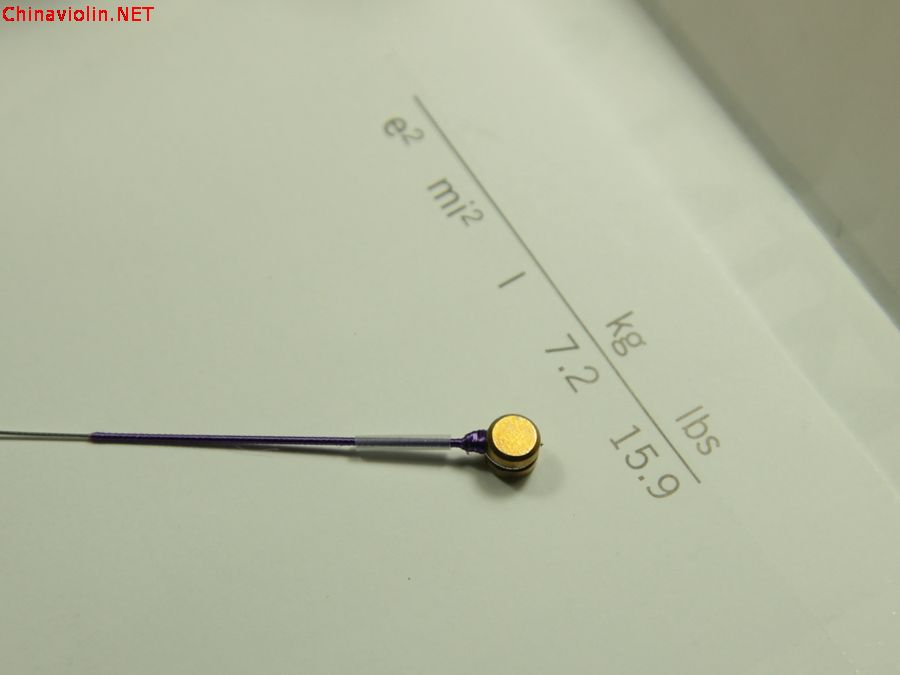

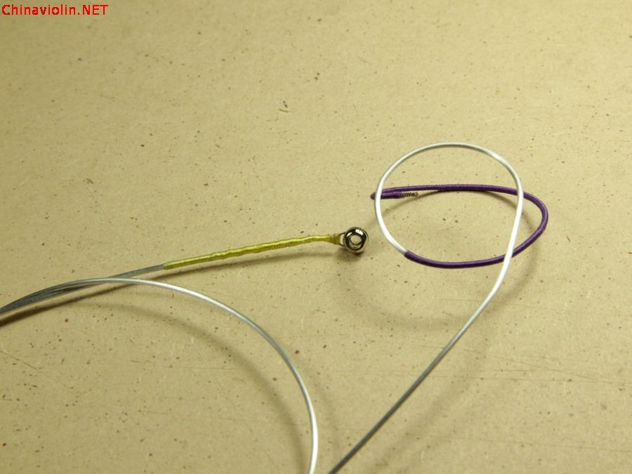

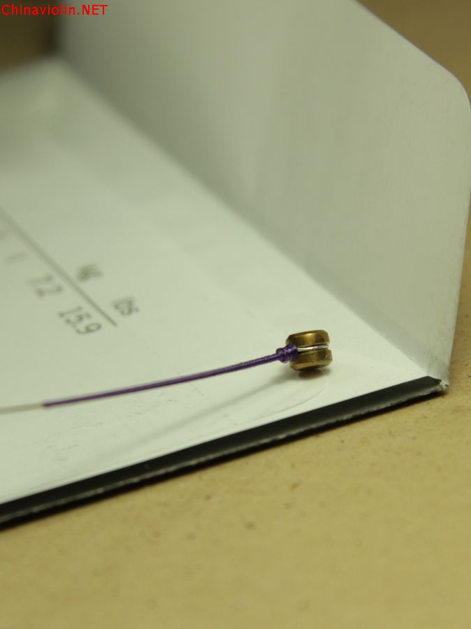

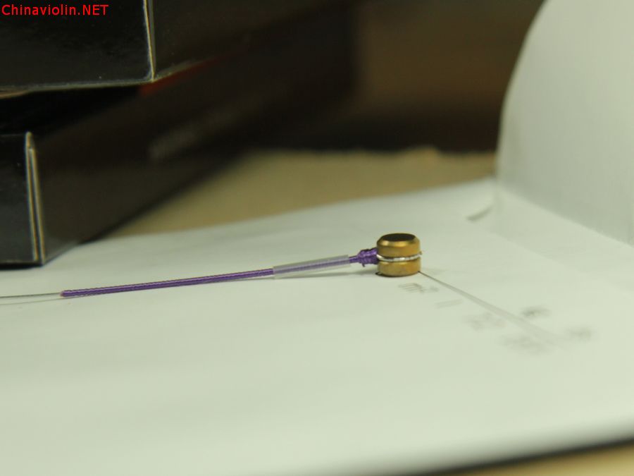

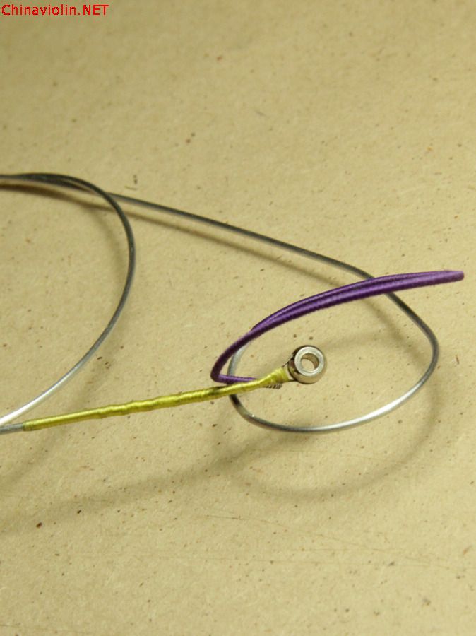

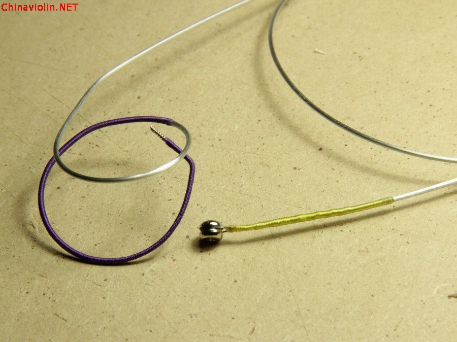

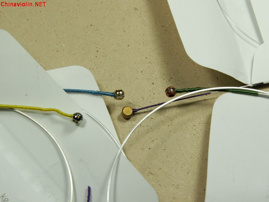

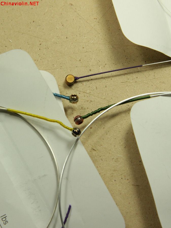

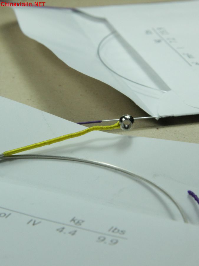

下面是E弦,多米E弦的珠子很有特点,这图是E弦缠丝的 应该是135B(改正:缠丝的是135 裸钢丝的是135B)

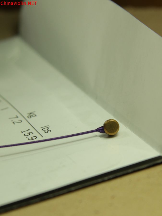

 拿到手后,E弦的缠弦非常饱满 就是弦上紫色的部分

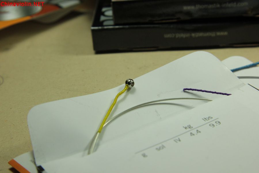

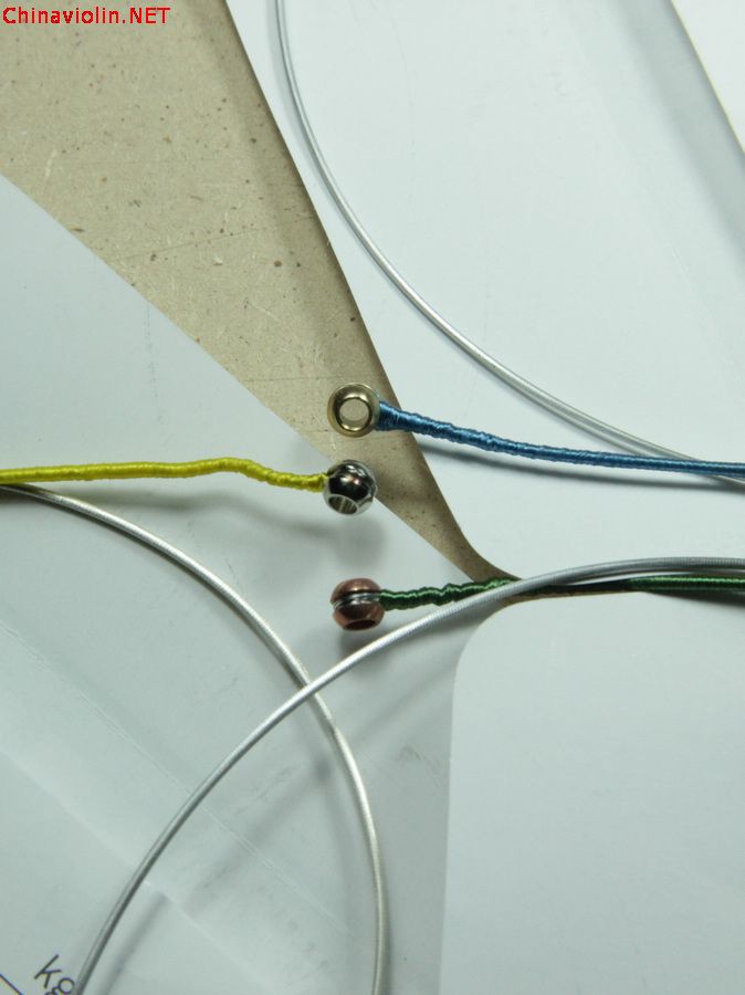

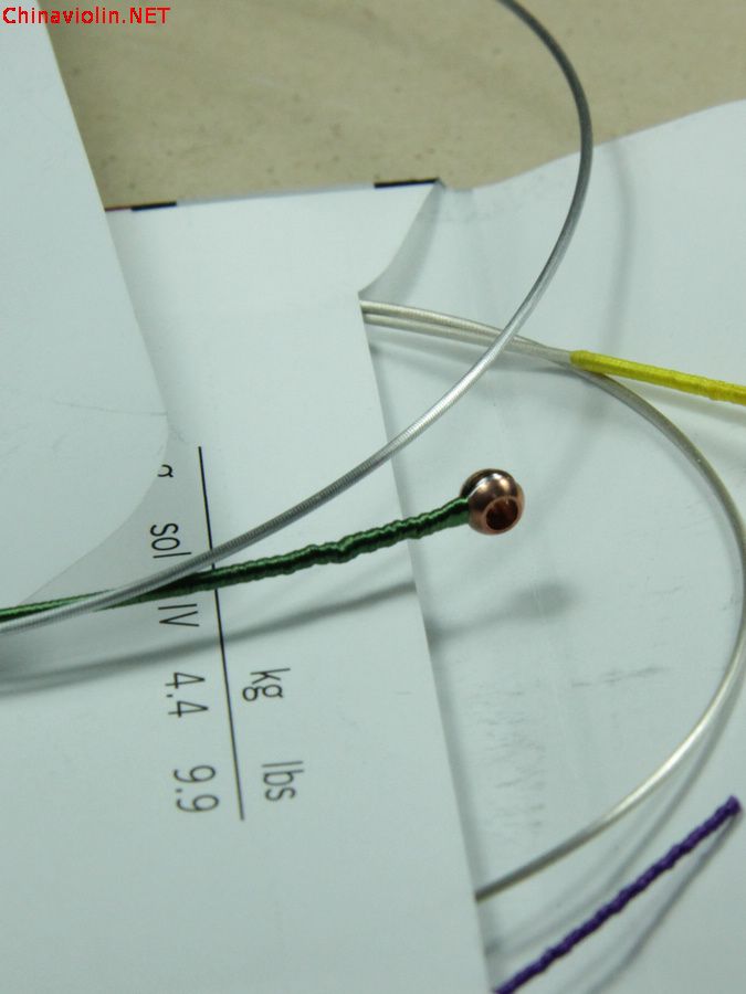

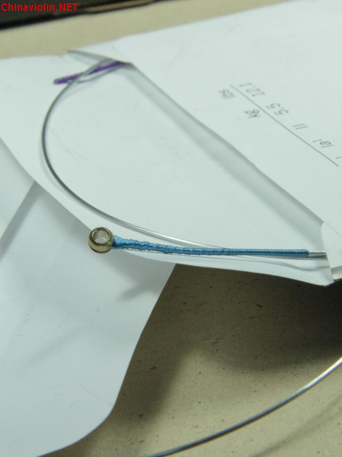

同理,看下G弦的缠线非常饱满 和珠子严丝合缝,琴弦表面的缠丝(这个好像是铝皮的)触感光滑 但看起来不是很亮(有防氧化涂层)。

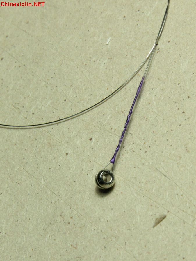

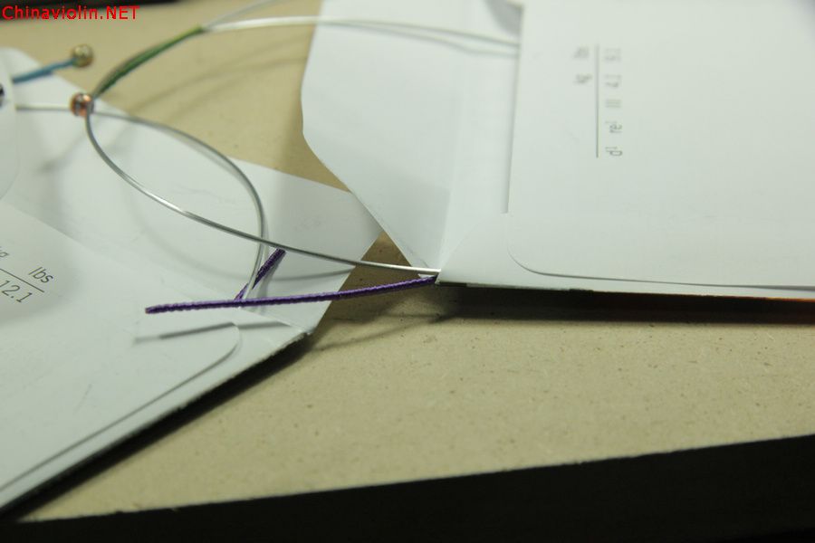

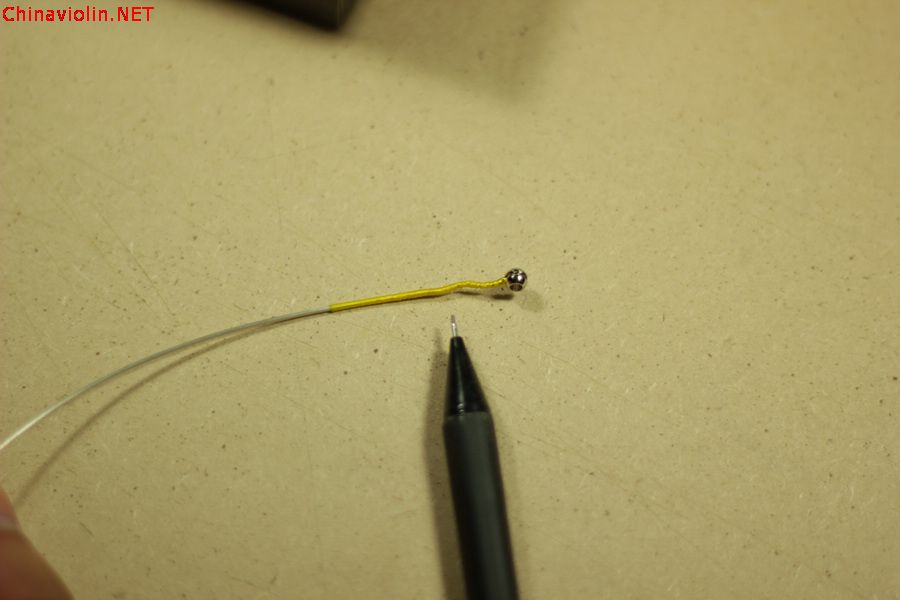

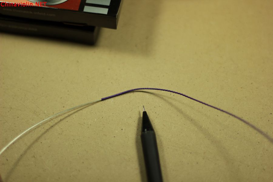

多米 以及托马斯迪克系列都有一个相同的特点:拿到弦以后可以感觉一下,下图自动铅笔左侧部分(琴弦主体)和右侧部分(缠绕在弦轴部分)的软硬程度区分很大,因为琴弦缠丝(铝皮缠丝或者银皮部分) 在铅笔尖指向出结束了。
同样的 琴弦末端也有这样的特点 ,

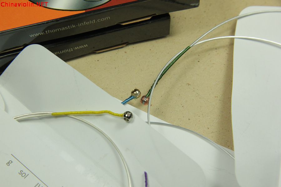

多米的GDA弦 珠子材质也各不相同,从图片直观上看就是这三条弦珠子形状一致,但是颜色区别很大。看图说话喽。

以下是引用choihihi1989在2014-6-11 8:48:00的发言:
E弦缠丝的是135, 135B 是plain steel
哎呀 我弄错了 马上改正 哈哈

以下是引用hdq50在2014-6-12 7:15:00的发言:
     回复:“谢谢,改天我把买到的多米南特用微距拍特写合拼到这里。外观上看我还是一头雾水……包括颜色都仿的很像。”
    4楼自动铅笔指向部位两侧的软硬程度区分很大,比如穿弦轴的头一段就很软,象一根细线一样可以随意弯曲,放开又直了,其它的弦变形是固定的。
说的很对,多米这个特点也给正常的使用 比如穿弦轴 穿拉线板带来很多的方便。
