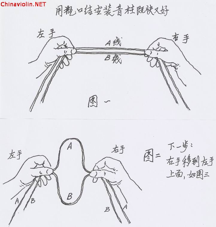

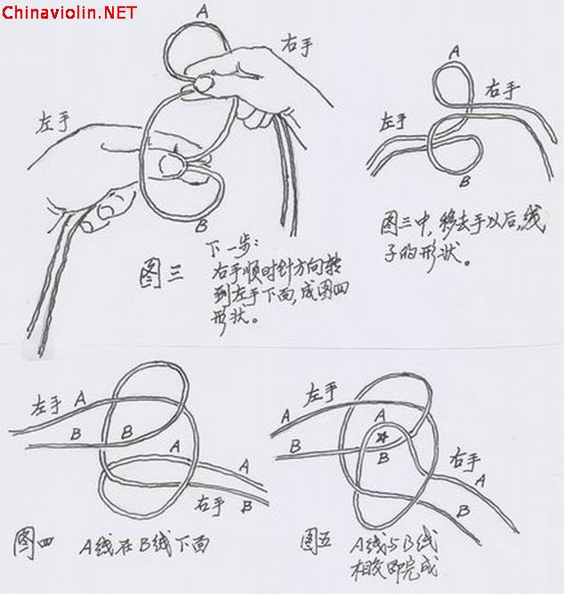

本论坛给了我许多帮助,我也总想为大家做点好事,回报大家。今天特向诸位小提琴爱好者,介绍用瓶口结安装音柱的方法,为了介绍,我费了很多功夫,画了一些示意图,供大家参考。

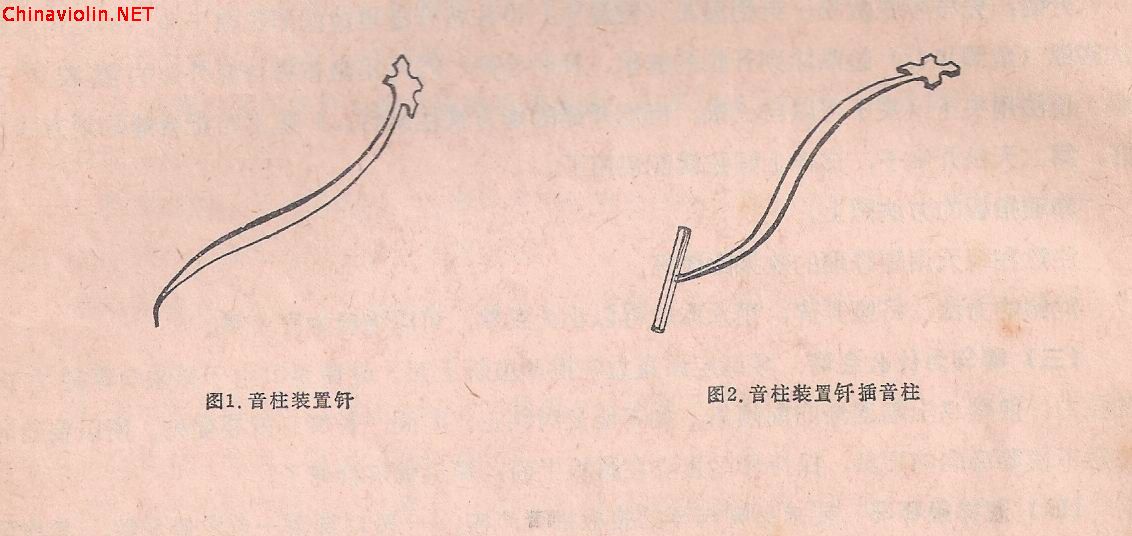

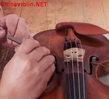

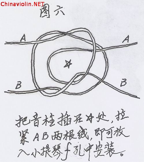

传统安装音柱一直用“音柱装置钎”的尖端插进音柱一侧,从F孔中装进去的,既损伤了音柱,又不太容易装好。经过实践,我用日常生活中的瓶口结(也叫油瓶结)来缚住音柱,从F孔装进去,既快又好。先要准备两根细绒线或棉线,半尺长铁丝,一端弯成一个钩子,再要准备一个音柱钎。音柱斜面朝向右F空的一侧,于两端都用铅笔划一个记号,用瓶口结缚住音柱的上半段约三分之一处,有记号的一侧置于瓶口结的右侧,从左侧F孔中塞进去,用铁丝钩勾住要从右F孔穿出来的线头,左侧的线头留在左侧F空外。勾出右侧的线头之后,双手拉住左右线头,音柱便在小提琴共鸣箱内呈垂直状态悬挂着,轻轻移动线头,在右侧F孔左缺口后面约3mm、距F孔左边缘15mm处,使音柱定位,以小提琴右侧两个角之间的直线来观察音柱前后倾斜多少?是否垂直? 与这直线平行的,是垂直的。从琴尾窟窿眼里,观察音柱是否左右倾斜,琴颈与琴体衔接处有垂直的接缝,如果与之平行的,就是垂直的。如果有偏差,底端可以用音柱钎校正,上端可以拉住线头,都可以做适当的调整。装好以后,用铁丝钩,轻轻地挑松音柱上的瓶口结,用铁丝钩把线勾出来即可。在实践中会有经验,会变得十分熟练。
如果要替换音柱,可以用一根细绒线,对折起来,把对折的一头塞进F空,用铁丝钩从另一个F孔中勾出来,把对折的另一端的两个线头塞进F空,看好音柱,用铁丝钩在音柱的另一侧把它勾出来,勾出来之后,把两个线头穿进对折的圆圈内,稍稍拉紧,就可缠住音柱,把它拉出F孔即可。这样就可以用瓶口结的方法,替换一个新的音柱了。

传统的安装音柱的方法:
打瓶口结看似复杂,学会以后,一秒钟就可以打好一个瓶口结,非常简单。

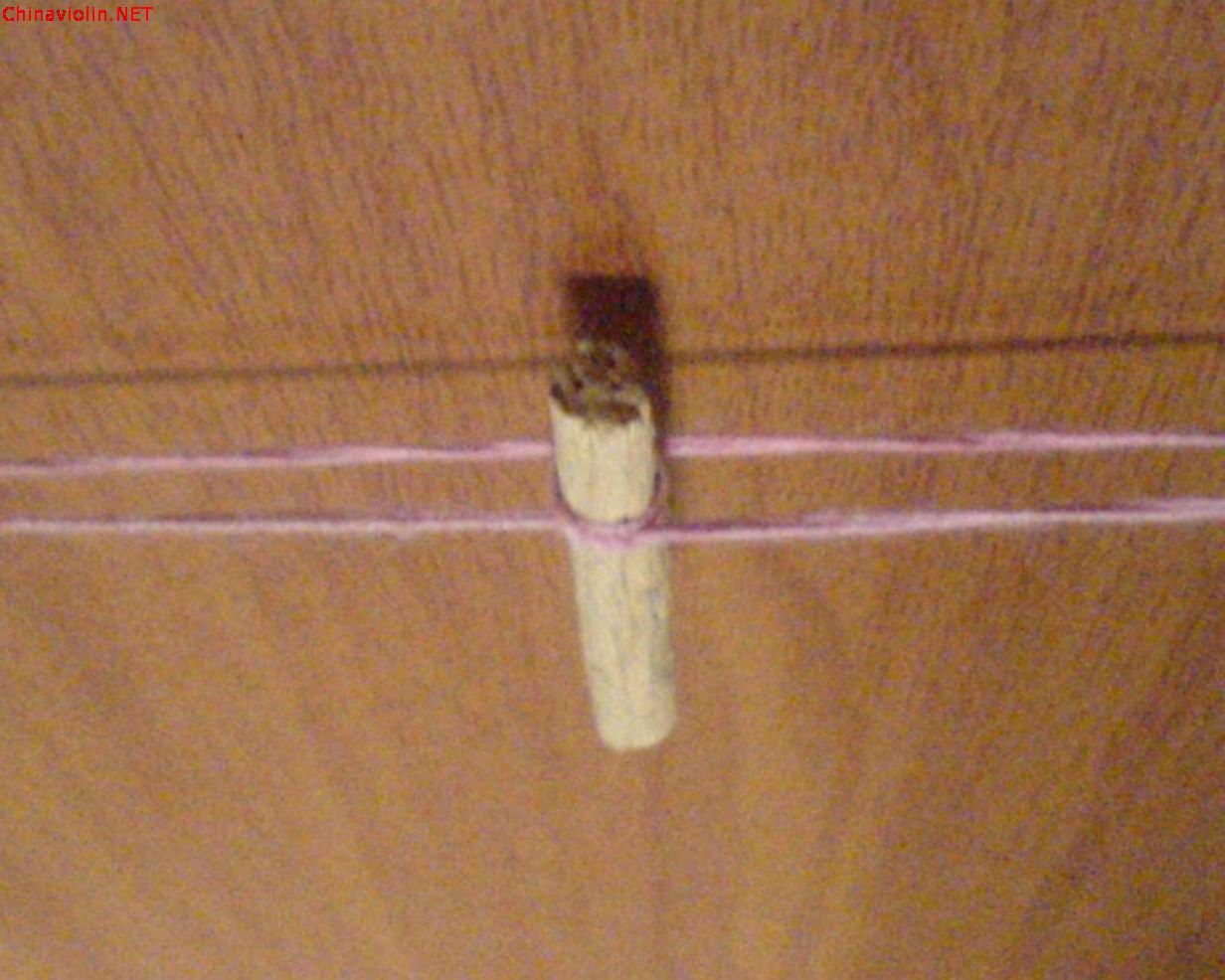

用瓶口结缚音柱,四平八稳,避免倾斜,而不容易安装。 用瓶口结缚音柱,四平八稳.jpg <br/>

引用 mysun 2012-11-4 14:40
<div class="quote"><b>以下是引用<i>小于</i>在2012-11-2 20:27:00的发言:</b><br/>画图功夫不错。。。 </div><p></p>
谢谢小于斑竹夸奖,哈哈!
看图是好像复杂,头痛,实际上打这个结,一两秒钟就可以了,套上音柱,四平八稳的,安装音柱就容易了,还不会损伤音柱。那种“打一个活结就可以了”,其实那种活结,是打在音柱的一侧的,提起音柱的时候,音注是歪斜的,音柱两端是有坡面的,很不容易定位。这个四平八稳的瓶口结,很容易定位。

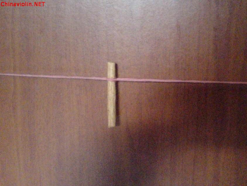

<p>雅颂兄,我是这样操作的,</p>
<p> 26.jpg </p>
<p align="left">在操作中,我要试拉琴,在试琴中找到音柱的最佳位置。之后再把左右两边的棉线取下来,</p>
<p align="left">我是用活扣的,取线非常方便,长期以来都是这样操作的,感觉非常好。<br/></p>

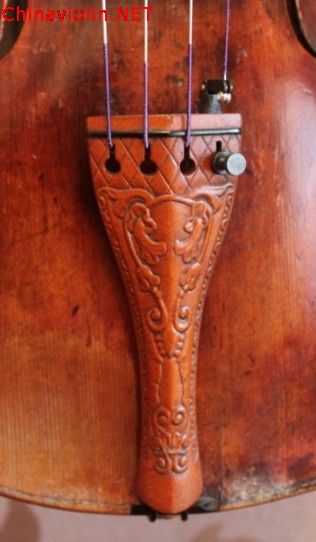

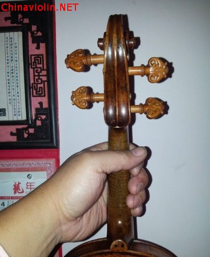

<font face="Verdana">&nbsp;以上这把琴是意大利古名琴</font>。 14.jpg <br/> 23.jpg <br/>

<div class="quote"><b>以下是引用<i>古风xyz</i>在2012-11-4 22:51:00的发言:</b><br/>好花啊 </div><p></p>古风xyz先生您好!这把意大利古名琴的主人(提琴收藏家)说,上面的四个弦轴和拉线板与尾纽,是花了很多美金请大师雕刻的。
