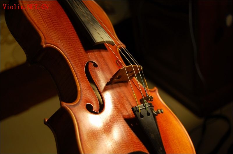

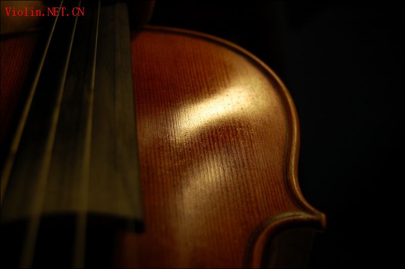

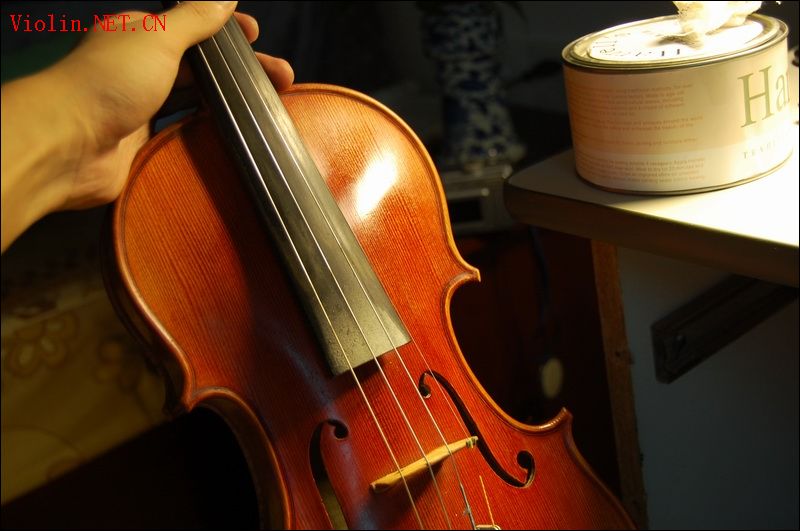

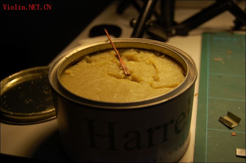

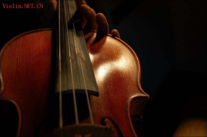

摘要: 给琴打蜂蜡,然后用棉布顺着纹理擦,就亮晶晶:
2008-6/200861620014536.jpg 2008-6/200861620015741.jpg 2008-6/200861620015956.jpg 2008-6/200861620015162.jpg 2008-6/200861620016892.jpg
2008-6/20086162002569.jpg

<P>蜂蜡是工蜂腹部下面四对蜡腺分泌购物质。其主要成分有:酸类、游离脂肪酸、游离脂肪醇和碳水化合物。此外,还有类胡萝卜素、维生素A、芳香物质等。
蜂蜡在工农业生产上具有广泛的用途。在化妆品制造业,许多美容用品中都含有蜂醋,如洗浴液、口红、姻脂等;在蜡烛加工业中,以蜂错为主要原料可以制造各种类型的蜡烛;在医药工业中,蜂蜡可用于制造牙科铸造蜡、基托蜡、粘蜡、药丸的外壳;在食品工业中可用作食品的涂料、包装和外衣等;在农业及畜牧业上可用作制造果树接木蜡和害虫粘着剂;在养蜂业上可制造巢础、蜡碗;此外,蜂蜡还用于生产地板蜡、各种上光蜡、蜡笔、熨烫用蜡等以及民间的蜡染工艺中。
</P><P>其实这个英国哈里斯不单纯是蜂蜡,官方是这样说“采用纯蜂蜡和巴西棕榈油按传统秘方配制而成”。</P>
