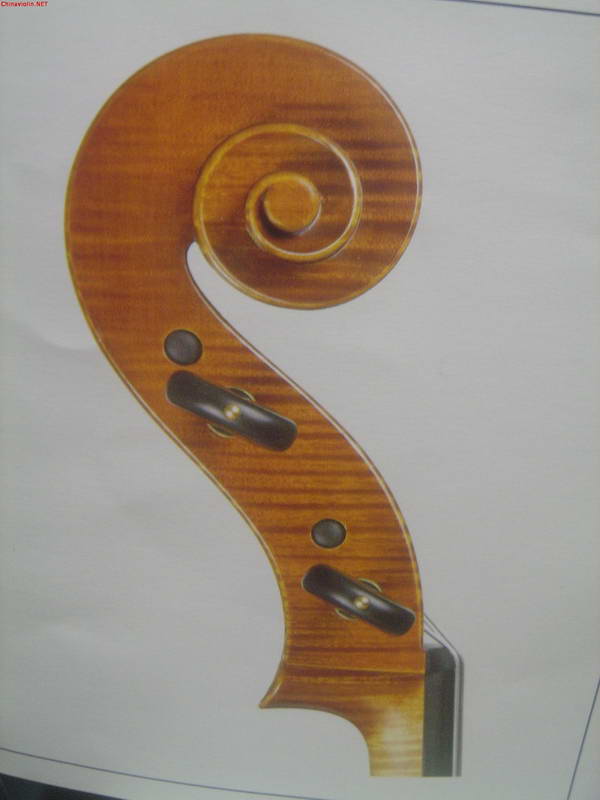

业余做琴,琴头是个很麻烦的事情,趁面背板停工期间,我开始琢磨琴头制作的问题。

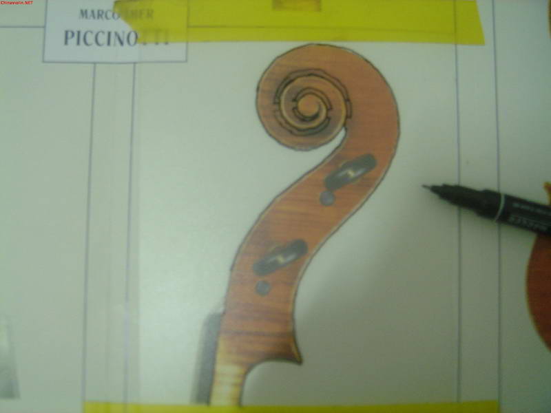

首先是琴头要做成什么样?翻了翻去年在上海展会带回来的广告,发现了一张照片很漂亮,量了一下,刚好是一比一的,就拿他做样板。
就是这张广告的照片。

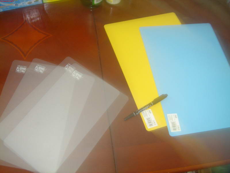

到文具店买来了塑料片和油性笔:
选中下面这张照片做样板:

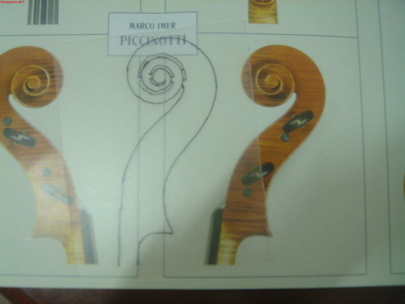

用半透明的塑料片盖上去,很清楚。
用油性笔慢慢描出轮廓。
描好了!

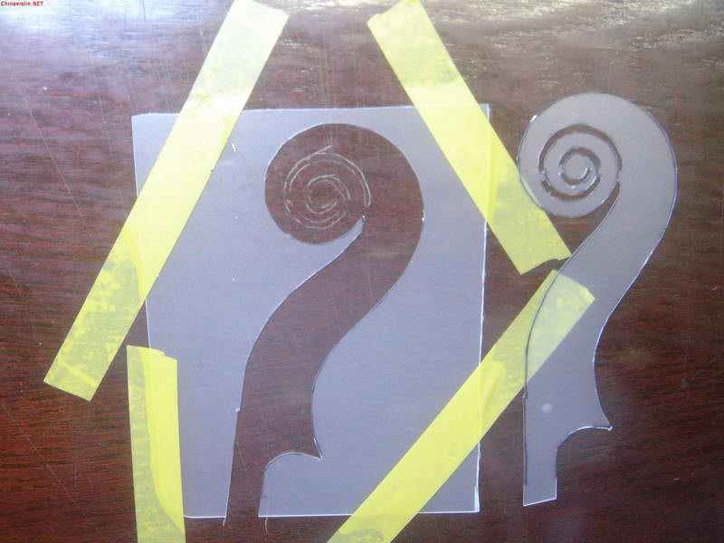

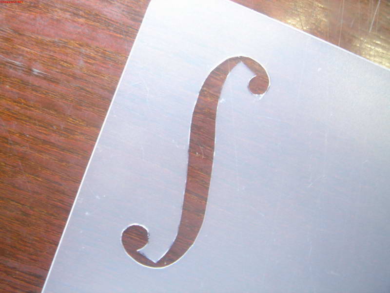

刻刀刻出多余的部分。
模板刻出来了,再修一下就OK了。

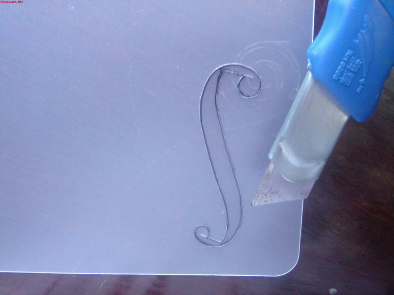

顺便刻一个F孔的模板

建议:1、看看F孔和琴头是否匹配?<br />         2、换大的塑料板,模具将琴颈及和肩钮包含在内。

<strong><font color="#0000ff" size="5">呵呵!偶也趁机喊一声:“<font color="#99cc00">老腾</font>”老师加油!<br/>看到3楼“<font color="#99cc00">地主</font>”老师提了建议,偶也来多嘴提一个。建议“<font color="#99cc00">老腾</font>”老师在画F孔模板时,最好用一块大一点的塑料片,把两边的F孔一起画,这样不容易出现两边F孔有错位的问题!<br/>偶随便说说的,有错老师您别介意哦!呵呵!</font></strong>

<strong><font color="#0000ff" size="5">呵呵!偶再给“<font color="#99cc00">老腾</font>”老师提个建议:您刻制塑料F孔模板最好使用尖细一点的刻刀。美工刀太宽,转弯抹角不方便,刻出来的模板上的F孔边缘有些粗糙,影响精度。因此,最好换一把比如手术刀、雕刻刀之类的细小一些的小刀比较好!呵呵!</font></strong>

老腾很会想办法,心灵手巧啊。你的“业余造琴”连载我都仔细看了,佩服、羡慕!同时翘首以待.......。<br/><br/>&nbsp;&nbsp;&nbsp;&nbsp; 如果想把模板做得更加准确光滑,是否可以到街上的店里请人用电脑雕刻?如果能刻成金属模板就可以长期用了。哈哈!纯属个人臆想,从没做过。

<div class="quote"><b>以下是引用<i>evariccobono</i>在2010-4-12 18:19:00的发言:</b><br/>小提...? </div>
<p><br/>&nbsp; 暂停。。。。。。。。。&nbsp;&nbsp;Piccinotti大提琴的照片。。。。。。。。。&nbsp; 不是小提琴。。。。。<br/><br/>&nbsp;&nbsp; F孔样板的材质看起来过硬过厚,画的时候会很不舒服。</p>
引用 voice501 2010-4-12 22:35
第一张挺像小提呀,怎么后来变大提啦
引用 流水线 2010-4-12 22:48
不要把张三的头给李四装上了。弄一整套的图纸吧。你是料很好,做不好可惜了

<div class="quote"><b>以下是引用<i>小于</i>在2010-4-12 22:02:00的发言:</b><br/>
<p><br/>&nbsp; 暂停。。。。。。。。。&nbsp;&nbsp;Piccinotti大提琴的照片。。。。。。。。。&nbsp; 不是小提琴。。。。。<br/><br/>&nbsp;&nbsp; F孔样板的材质看起来过硬过厚,画的时候会很不舒服。</p></div>
<p>哈哈,有小于把关,急刹车,老腾的琴头木这下保住了</p>

<p><br/><br/><strong><font color="#0000ff" size="5">呵呵!“<font color="#61b713" face="Verdana"><b>evariccobono</b></font>”老师眼光锐利!“<font color="#339966" face="Verdana">sunshunoo8</font>”老师说得风趣!“<font color="#ff0000">小于</font>”老师提醒及时!诚如“<font color="#339966" face="Verdana">云浮</font>”老师所说“有<font color="#ff0000">小于</font>把关,急刹车,<font color="#339966">老腾</font>的琴头木这下保住了”!不然,仅按此图片做琴,不但尺寸等难以保证,还会有其他许多不可预知之麻烦。不过偶在想,倘若这次真把这大提头弄上小提了,制成后其长相诡异,将来奇货可居,被炒成天价也是今日所始料不及。也许“<font color="#339966">老腾</font>”老师还在试着做模板,琴头实际开工还有待时日。看来业余做琴这档子事,一是一定要照正规图纸加工;二是最好有制琴师给予专业指导。呵呵!</font></strong></p>

嘿,老腾,我看你哪个f 孔不怎么舒展,我看我的琴哪f孔的上下转弯处与另一边的突出部分相距很近的,只有一丝线的缝隙。
