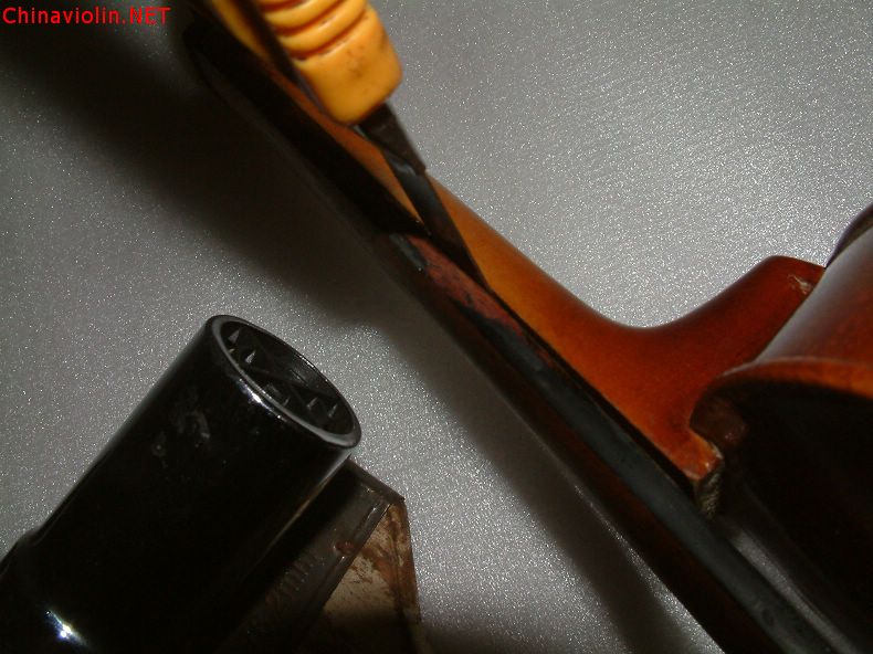

摘要: 之前“踩点”,观察,做好路线图,原来发现“作案”这么容易工具,简单,一把秃刃刀,一个电吹风,热上加热,开膛破肚在所难免就是这把破琴,值得搞一把 ... ...

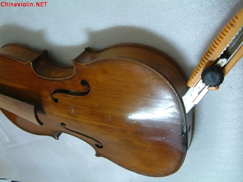

就是这把破琴,值得搞一把
[此贴子已经被作者于2010-7-29 19:40:42编辑过]
引用 云浮 2010-7-12 17:27

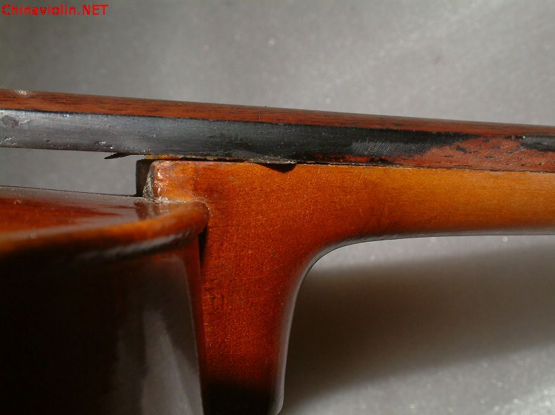

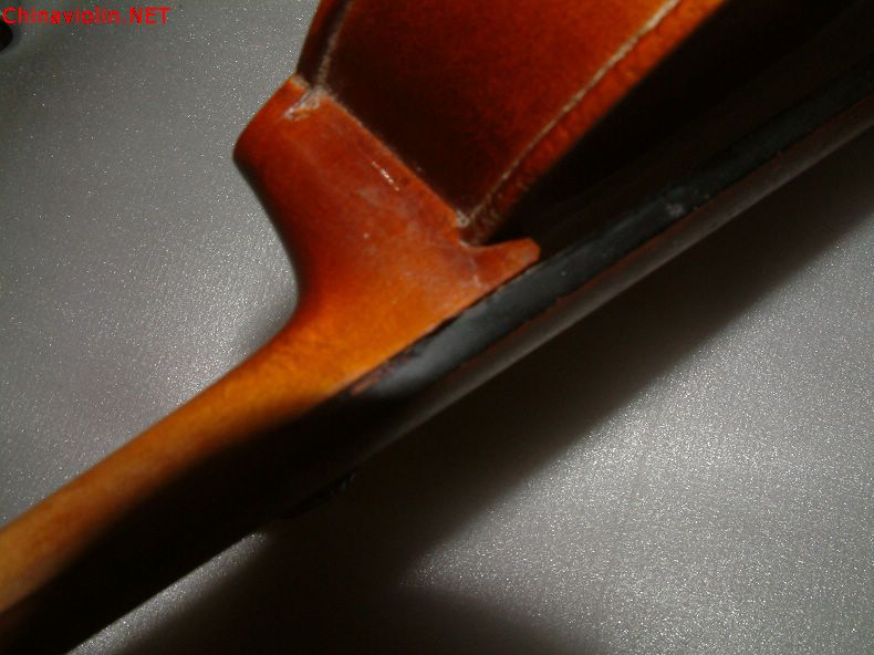

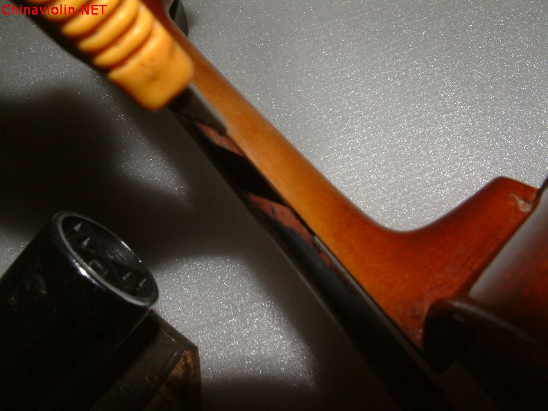

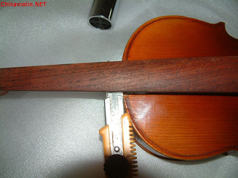

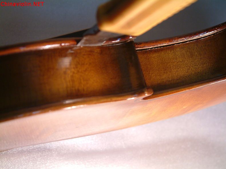

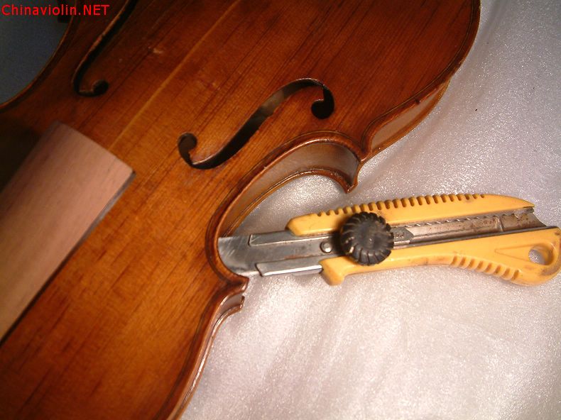

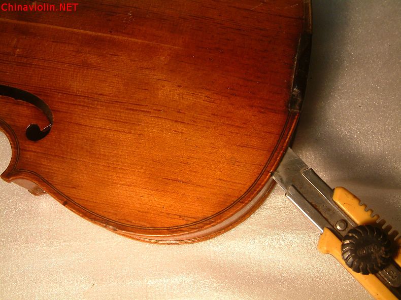

<br/> 4.jpg <br/> 5.jpg <br/>天气热,人也怕热,原来动物胶也怕热的,吹热合适之后,刀进之处,势如破竹
[此贴子已经被作者于2010-7-13 14:27:02编辑过]

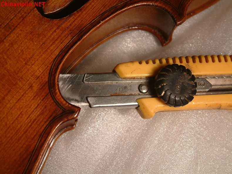

引用 云浮 2010-7-12 17:31
dscf0014.jpg <br/>
引用 云浮 2010-7-12 17:34
dscf0025.jpg <br/>其实,轻轻的摇动刀片,感觉拆这东西没有什么困难的,小心点就是了

dscf0028.jpg <br/>
引用 云浮 2010-7-12 17:37

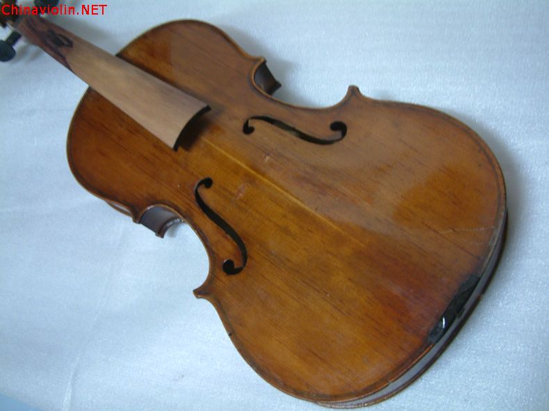

dscf0032.jpg <br/>拆开了

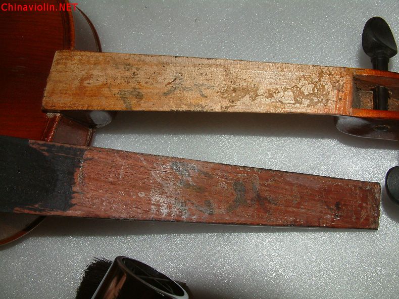

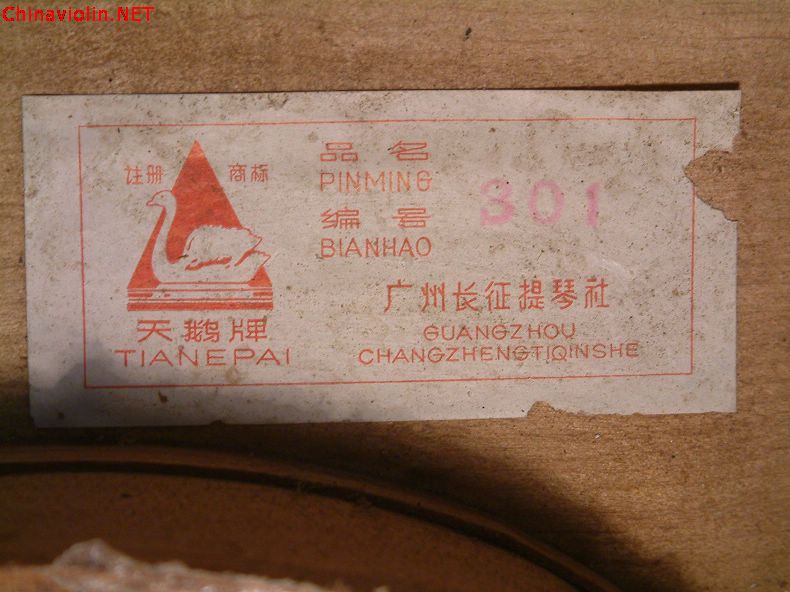

dscf0036.jpg <br/>标贴

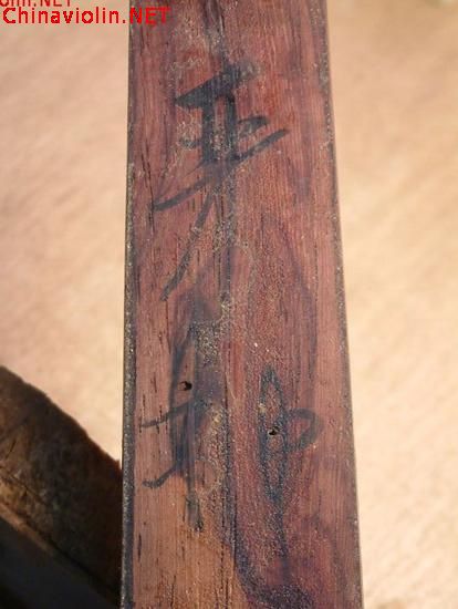

引用 云浮 2010-7-12 17:45

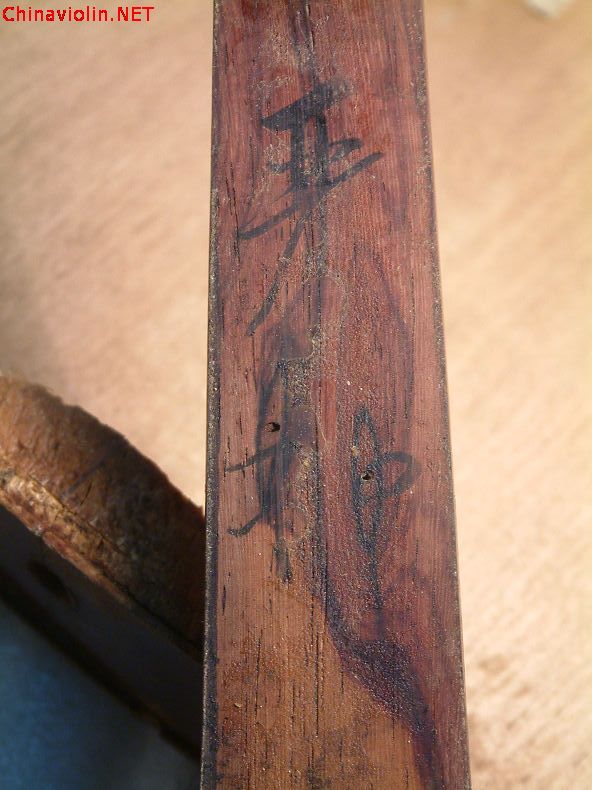

dscf0053.jpg <br/>考“古”,指板背面有真迹,“严(如、姐、娜)?”字与木纹色绞做一堆,看不清。广州长征提琴社的严师傅前辈,真是对不起,破拆了您老人家当年做的琴。
[此贴子已经被作者于2010-7-12 18:54:36编辑过]
引用 云浮 2010-7-12 17:48

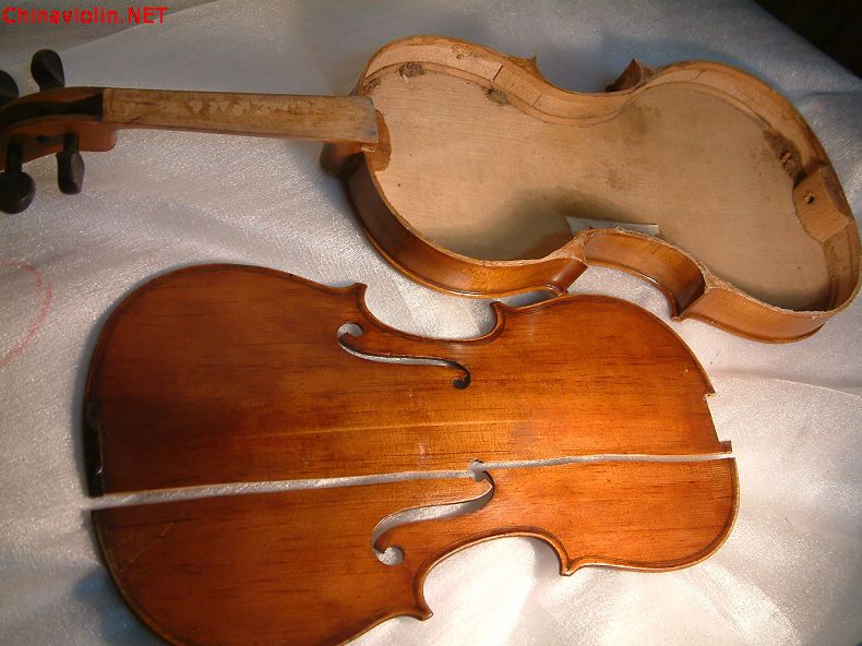

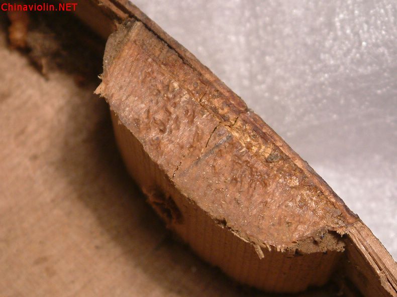

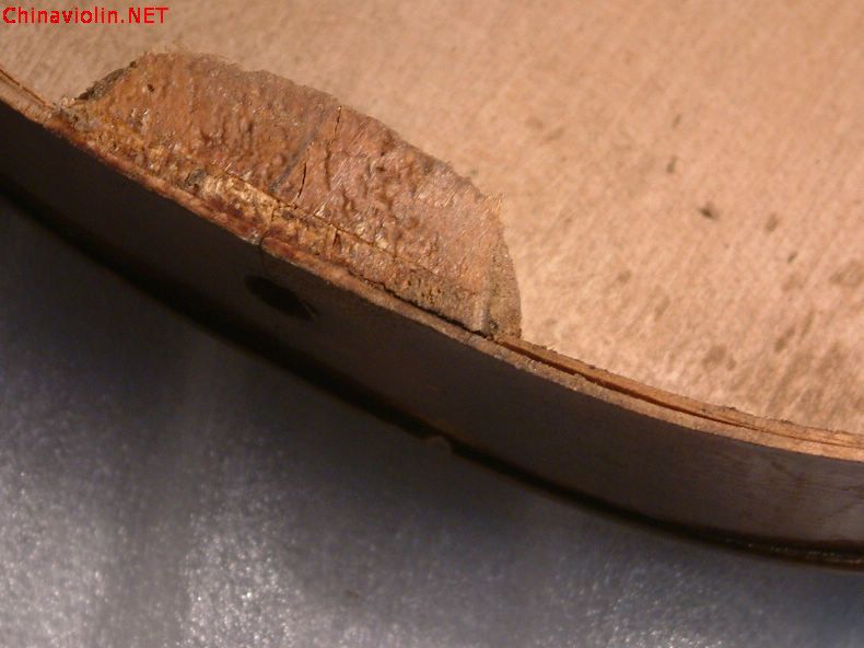

dscf0041.jpg <br/>尾木暴裂了,怪不得原琴声这么躁

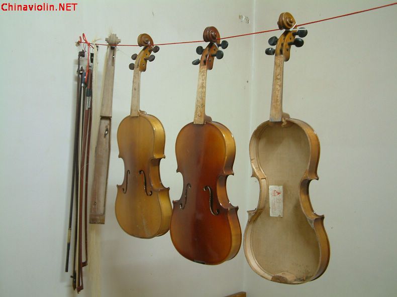

引用 云浮 2010-7-12 18:02
<br/>趁热拆另一把琴的指板<br/> dscf0002.jpg <br/> dscf0003.jpg <br/> dscf0004.jpg <br/> dscf0005.jpg <br/> dscf0006.jpg <br/> dscf0007.jpg <br/>

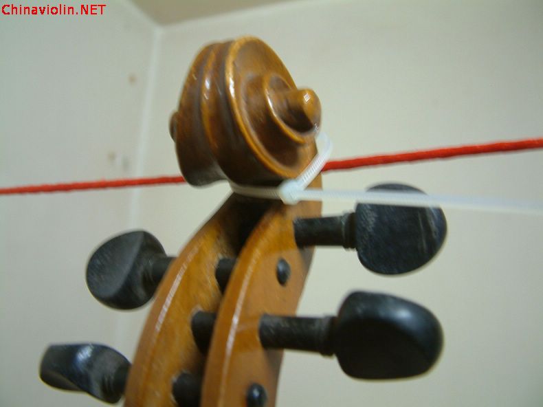

引用 云浮 2010-7-12 18:06
dscf0055.jpg <br/>自家折腾自摸待修的琴<br/> dscf0057.jpg <br/>如今临时挂琴采用的保险带

引用 qt 2010-7-12 19:51
<font style="color: rgb(0, 0, 255);" size="5">&nbsp;感觉楼主不带热水敷“干拆”会伤木材的。</font>

<strong><font color="#0000ff" size="4">呵呵!破琴破拆,应该!旧琴重生,开怀!看到第一把琴剖开的的照片,请问“<font color="#99cc00">云浮</font>”老师,这右F孔处的通贯裂,是原先就有的还是您开拆不慎造成的?偶这不是兴师问罪哦!呵呵!</font></strong>

<strong><font color="#0000ff" size="4">呵呵!这指板里面的文字,偶认为是姓与数字。上面是严,下面是70什么的数字。这可能是当时为区别制作人和制作数量,作记录用的。可能是一位严姓师傅制作的第几十把琴。那两个竖形扁圆,应该是木材本身的印纹。“<font color="#99cc00">云浮</font>”老师您再仔细看一看实物,事实情况是否如偶所猜?呵呵!<br/></font></strong> 琴颈.jpg <br/>
