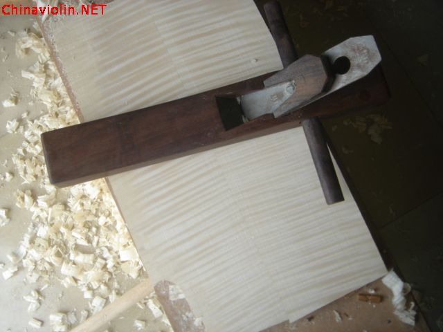

第一步:肯定是选材,但是我们业余的哪有那么个条件,就用去年上海展会买的材料好了。
第二步:磨刨刀,这是拼版工作中很重要的工作。我检验刀是否磨好的方法是,找一块镜子,用磨好的刨刀先把胡子刮干净,顺便搞一次美容(这个工作很危险,不建议效仿),如果感觉和吉列刀片差不多,那就OK了,立刻擦干净装到长刨上。

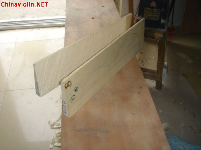

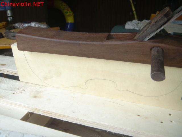

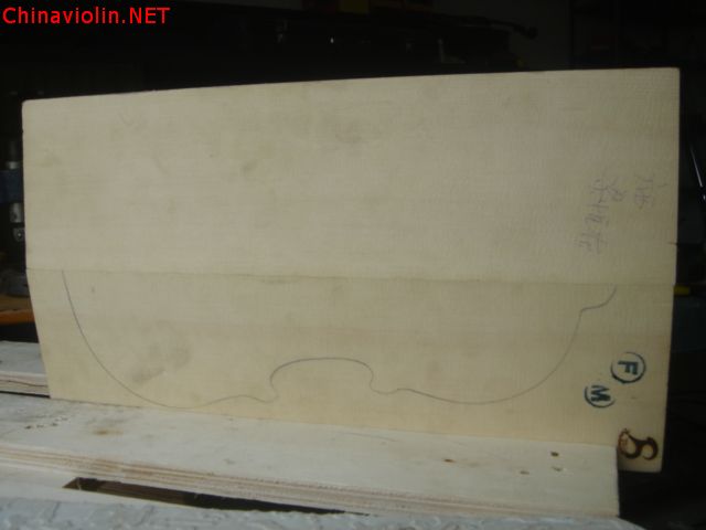

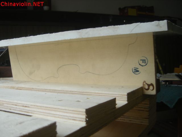

第三步:用手锯将面板破开成两半(背板买来时厂家已经帮锯好了),将一块板薄面朝下,厚的那面朝上,固定在架子上,我是用华为公司设备的包装箱来做支架的。
     板拼得好不好,关键是这个面刨的平不平,我的检验方法是:找一块自己认为是平的板,例如12mm以上的玻璃等,我是用高档地板砖的边料,放到刨面上,前后观察,看有无缝隙,还要对着光看有没有光透过来,反复几次,这一半就刨好了,刨另一块时就用这块刨好的板来检验。
      因为锯开的面板要像翻书一样拼起来,所以刨拼板面时,要时刻注意拼面要与锯开的这面成90度,两块都是这样,这样两块板合起来后,就有一面是平的,另一面有屋顶的效果。
     另外,长刨要调整到很薄,刨出来的刨花像薄纸一样,甚至更薄。刨到后面,刨花成长方形,不是碎片(成碎片说明刨偏了)。

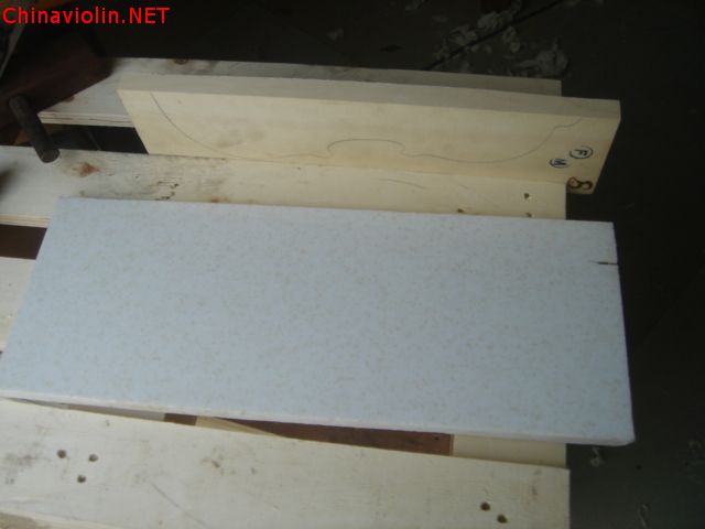

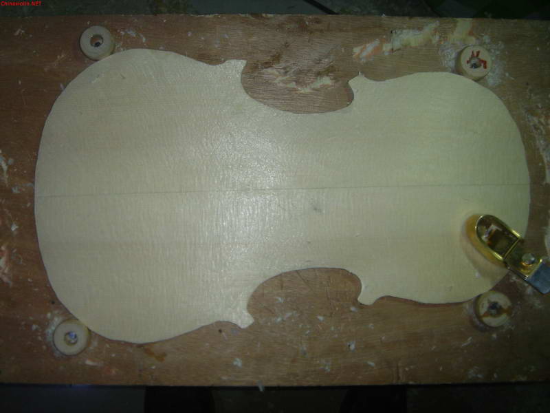

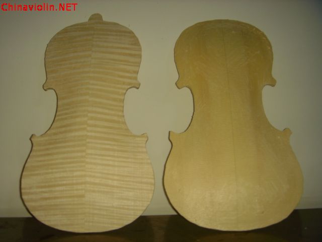

出了一点问题了!<br/>由于胶水被烧糊,有点变黄,所以面板中缝刨板后,有一条黄线,不知油漆后能否盖得了?后悔极了!<br/>遵照各位老师的建议,停工一个月,看看木材有何变化。<br/><br/><br/><br/> dsc05990.jpg <br/> dsc05994.jpg <br/><br/><br/>就是这块面板,中缝有一条黄线,但愿油漆后能看不见!<br/> dsc06009.jpg <br/>
[此贴子已经被作者于2010-4-8 20:44:35编辑过]

&nbsp;&nbsp; 面板来个特写吧。
引用 老腾 2010-4-9 09:55
中午拍个面板特写请大家看看,看能否有补救措施?<br/>我有个想法,征求大家意见,这把琴我想搞成一个集体创作,琴内的标签我想设计这样的内容:<br/><br/>集体创作:001号<br/>主刀:老腾<br/>参与创作:提供指导意见及提供改进意见建议网友的网名<br/>2010年3月--2011年5月

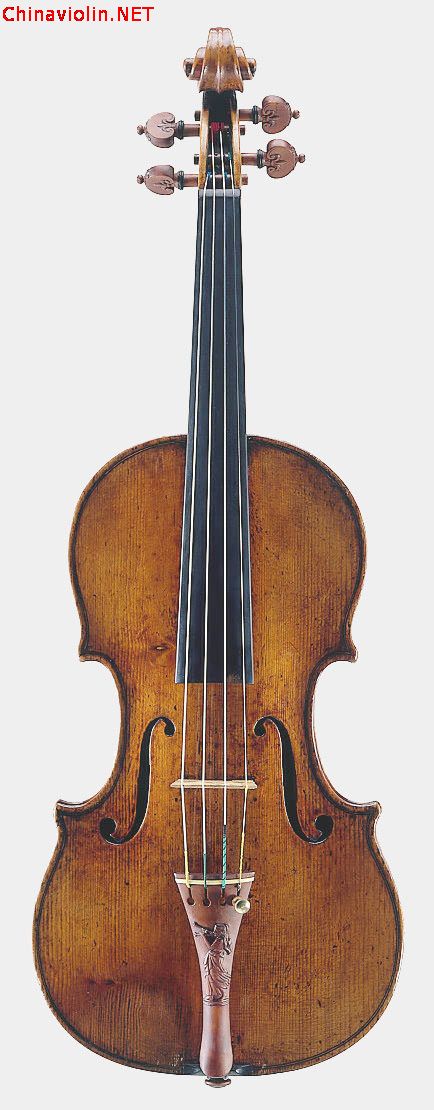

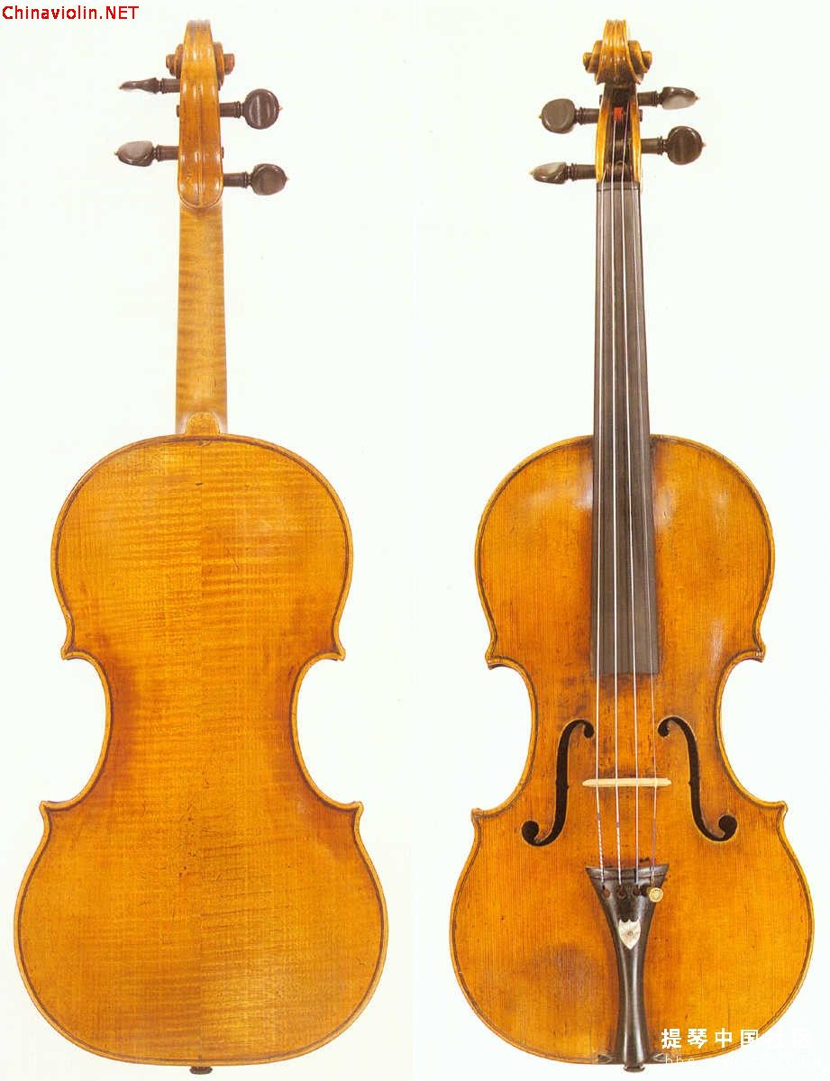

太有才了~~加油加油!不知楼主打算做成啥型的?<br /> 尼古拉.阿玛提1677.jpg <br/>
引用 老腾 2010-4-9 10:18
初步计划是斯1716。

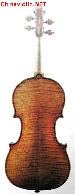

恩,大概就是这样的吧?这是Alban Berg里的一提使的那把1716。<br />不错,起点与志向都很高远。<br /> antonio stradivari, 1716c baron oppenheim; profess <br/> antonio stradivari, 1716c baron oppenheim; profess <br/><br />

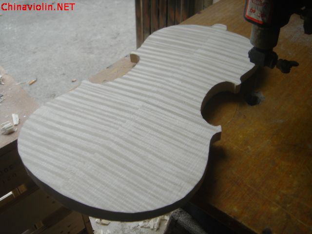

<br/>谢谢你的照片,我要把它放大到1:1来看。楼上能找到1716相关的数据吗?<br/><br/>这是面板的情况。<br/><br/><br/> dsc06004--.jpg <br/>
