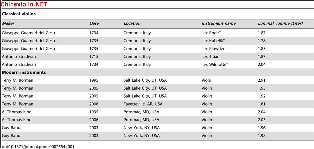

我们在美国纽约西奈山医院进行小提琴的扫描。使用一台多层面CT扫描仪(型号Sensation Cardiac 64,德国西门子)。这些扫描为每一个小提琴产生一组三维数据图,分辨率大约为1200×512×512像素点。
我们开发专用的计算机程序,自动绘制面板和背板平面图。从这些平面图的信息中可估算板材的厚度、木材的平均密度和相互之间的密度差等,我们将在下面继续讨论。此外,还有琴箱容积的计算等(表一)。

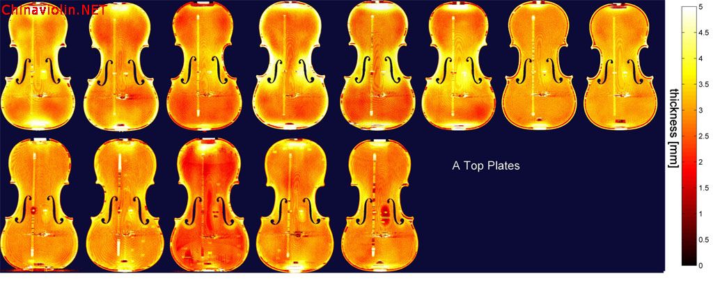

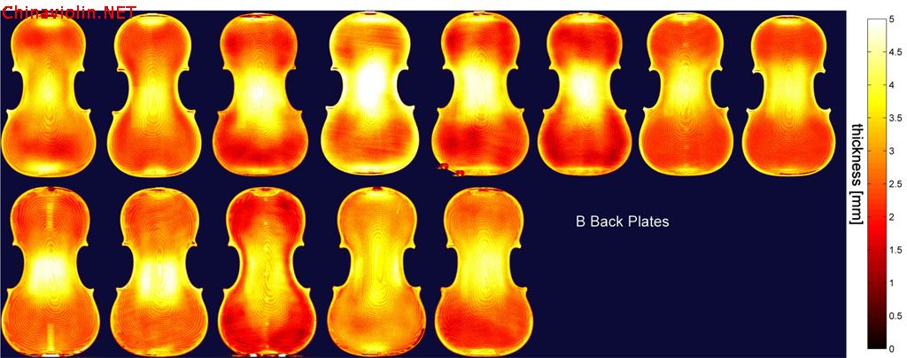

在上下面板之间我们描绘出0到5毫米的板材厚度图。图一A与B,分别显示古典小提琴和现代小提琴的面板和背板的厚度图,上面一行是现代小提琴,底下一行是古典小提琴。我们采用不公开的检查模式。这些图不但可以清晰的看到小提琴板材的厚薄而且还能看到各种各样维修过的痕迹。由于计算机程序还不能完全分开两块独立的木片,我们可以辨认出面板背后微微增厚的低音梁。我们看到,除了3#,古老的板子很少被维修过,如此优异的解析度甚至可以分辨出纸标签上制造者的名字。请注意精细调整被金属吸收的高能X射线,使电子束成像能显现被扫描工件的图像。那些有波纹的图案是由于扫描分辨率的限制引起的。洛恩做了许多小提琴厚度的图样,尽管也有对比分析后的发现但是已经超出本文的范围,我们的图片所包含的是密度和厚度之间唯一的内在联系。
  关于图片的说明:图一A和B图上面一行是现代琴,底下一行是古琴。小提琴全部匿名。颜色标尺的单位是毫米。上面一行第四个是一把中提琴,可以看出来其面板和背板都比一般小提琴厚。

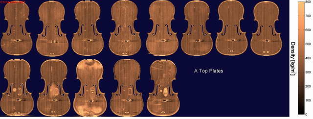

计算机程序能逐层明确区分小提琴音板,精确了解板材两面之间的情况。从这些逐层信息中,创建了一个密度图,估算音板各个位置的物理密度。

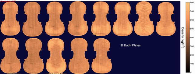

图二A和B分别显示面板和背板详细的密度分布图。面板和背板的密度显著的不同,因为面板是用云杉(挪威云杉或欧洲云杉)制作的,而背板是用枫木(挪威枫木或欧洲枫木)制作的。面板被维修过的痕迹非常明显,因为那个地方的密度显著增加了。皮胶或骨胶专门用在小提琴的维修中,它的密度高于木材,并侵透到附近没有损坏的木材中,从而增加局部密度的读数。从这个密度分布图中我们可以估算出五个感兴趣目标区域(ROI)的平均密度,左右两边上下区域和中心区域(见图三),刻意避开被维修过的区域。平均密度在现代和古典小提琴之间比较没有发现显著的差异。
  图二说明:现代小提琴在上面一排,古典的克雷姆琴在底下一排。小提琴还是匿名。色标单位是千克/立方米。底下一排中间那部小提琴被修复过的程度已经超过其他的古董小提琴,因为厚度减少了(参见图1)而密度又增加了。底下一排第三把小提琴面板暗色区域都是琴弦的金属投影。在依赖板材厚度来测量板材密度的定量分析中被淘汰掉。

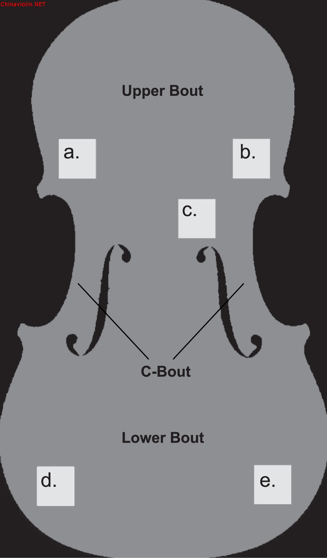

图三定义了五个测试区域(ROI),小心避开了存在维修的区域。这些区域面板和背板的位置是一样的。

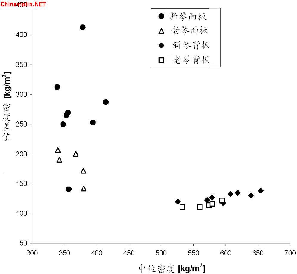

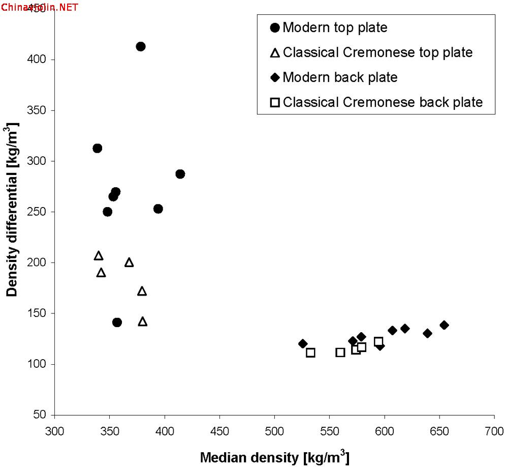

如图四,使用双尾秩和检验比对方法针对平均密度标绘出平均所有ROI采样区的密度差值。古典琴的密度差值远远低于现代琴,无论是面板还是背板(分别为p= 0.028 and 0.008),意味着在古琴中早材和晚材是紧密连接在一起的。现代琴和古琴面板的密度差值平均值分别是274 (26.6) and 183 (11.7) 克/升,背板是128 (2.6) and 115 (2.0) 克/升。图四可看到新老面板和背板分处两个地方的四个描绘点集群。

mso-bidi-font-family:宋体;mso-font-kerning:0pt;mso-ansi-language:ZH-CN">图二A和B分别显示面板和背板详细的密度分布图。面板和背板的密度显著的不同,因为面板是用云杉(挪威云杉或欧洲云杉)制作的,而背板是用枫木(挪威枫木或欧洲枫木)制作的。面板被维修过的痕迹非常明显,因为那个地方的密度显著增加了。皮胶或骨胶专门用在小提琴的维修中,它的密度高于木材,并侵透到附近没有损坏的木材中,从而增加局部密度的读数。从这个密度分布图中我们可以估算出五个感兴趣目标区域(ROI)的平均密度,左右两边上下区域和中心区域(见图三),刻意避开被维修过的区域。平均密度在现代和古典小提琴之间比较没有发现显著的差异。<o:p></o:p></span></p><p class="MsoNormal" style="text-indent:28.0pt;mso-char-indent-count:2.0"><span style="font-size:14.0pt;font-family:宋体;mso-hansi-font-family:&quot;Times New="New"  Roman&quot;;
mso-bidi-font-family:宋体;mso-font-kerning:0pt;mso-ansi-language:ZH-CN"><br/></span></p><p class="MsoNormal" style="text-indent:28.0pt;mso-char-indent-count:2.0"><span style="font-size:14.0pt;font-family:宋体;mso-hansi-font-family:&quot;Times New="New"  Roman&quot;;
mso-bidi-font-family:宋体;mso-font-kerning:0pt;mso-ansi-language:ZH-CN"> 图二a.jpg <br/> 图二b.jpg <br/> 图三.jpg <br/><br/></span></p>
引用 ba5rw 2013-12-27 23:32
&nbsp; &nbsp;<span style="text-indent: 28pt; font-size: 14pt; font-family: 宋体;">图二说明:现代小提琴在</span><span style="text-indent: 28pt; font-size: 14pt; font-family: 宋体;">上面一排,古典的克雷姆琴在底下一排。小提琴还是匿名。色标单位是千克/立方米。底下一排中间那部小提琴被修复过的程度已经超过其他的古董小提琴,因为厚度减少了(参见图1)而密度又增加了。底下一排第三把小提琴面板暗色区域都是琴弦的金属投影。在依赖板材厚度来测量板材密度的定量分析中被淘汰掉。</span>

mso-hansi-font-family:&quot;Times New="New"  Roman&quot;">图三定义了五个测试区域(</span><span lang="EN-US" style="font-size:14.0pt">ROI</span><span style="font-size:14.0pt;font-family:
宋体;mso-ascii-font-family:&quot;Times New="New"  Roman&quot;;mso-hansi-font-family:&quot;Times New="New"  Roman&quot;">),小心避开了存在维修的区域。这些区域面板和背板的位置是一样的。</span><span lang="EN-US" style="font-size:14.0pt"><o:p></o:p></span></p>

mso-hansi-font-family:&quot;Times New="New"  Roman&quot;">如图四,使用双尾</span><span style="font-size: 14pt; font-family: 宋体; color: rgb(51, 51, 51); background-position: initial="initial"  initial; background-repeat: initial="initial"  initial;">秩和检验</span>比对方法<span style="font-size:14.0pt;font-family:宋体;mso-ascii-font-family:&quot;Times New="New"  Roman&quot;;
mso-hansi-font-family:&quot;Times New="New"  Roman&quot;">针对平均密度标绘出平均所有</span><span lang="EN-US" style="font-size:14.0pt">ROI</span><span style="font-size:14.0pt;font-family:

引用 明月山人 2013-12-29 03:21
&nbsp;莫怪山人多事,我想这样可能会有些帮助。<div> 密度.jpg <br/></div>

谢谢!不过中位密度应该是算术平均密度的意思,所以应该译成“平均密度”吧?
